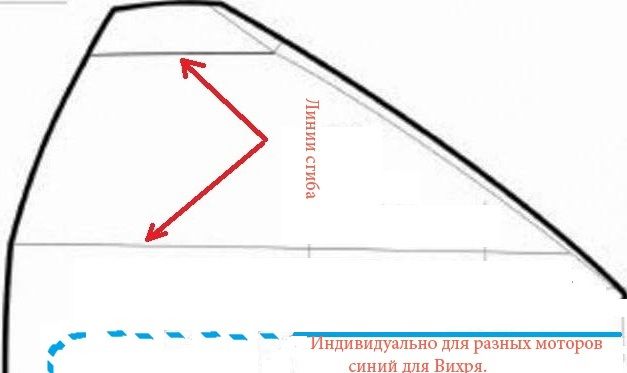

Вот подсобрал редуктор на Вихря 25 :pardon:
Саня, вопрос- сделал по твоему чертежу такую же пластину , у меня она намного дальше от редуктора. Начало прорези- какое расстояния от края пластины?
1 354
Раз эта пластина такие чудеса творит тогда купите ее у меня. Крыло импортное красивое стоило дорого, отдам за пол цены. Чтоб понять его эфективность нам хватило 2км, откручивали прям на воде. Лодка с отрицательным углом установки мотора тоже на глис быстрее выходит, только так не кто не делает потому что едет плохо.
Саня С
16.03.2012
3 263
134
Badger Duck Line 300 AL
Merkury 8М
Telenkov не торгую... а бесплаино преддстовляю. Подганял с винтом. Делал еще фаску на редукторе под крыло.Проточку просто кругамм на рудукторе!
Едет плохо?...не хам но скажу что просто БРЕШЕШ!!!
а Я просто ..."бесплатно" делюсь!!! Мне Западло это делать за деньги

namin сказал(а):
Черкани как лодка идет! Есть плюсы. дА ДЛЯ ЛУЧШЕ8ГО ЭФЕКТА НАДО ПОДРЕЗАТЬ КАК НА ФОТО. Сделал поравку в черчеже.

Саня С сказал(а):
namin сказал(а):
Саня пока только поставил, еще не пробовал, в эту навигацию отпишусь обязательно. По мотору- 1-й ремонт, подрезка ГБЦ на 1.6мм, внедрены все ноухау , которые здесь нашел на форуме, обязательно выложу видео.

Саня С сказал(а):
namin сказал(а):
Саня смотрел чертеж, поправки не нашел, на каком ФОТО надо подрезать?

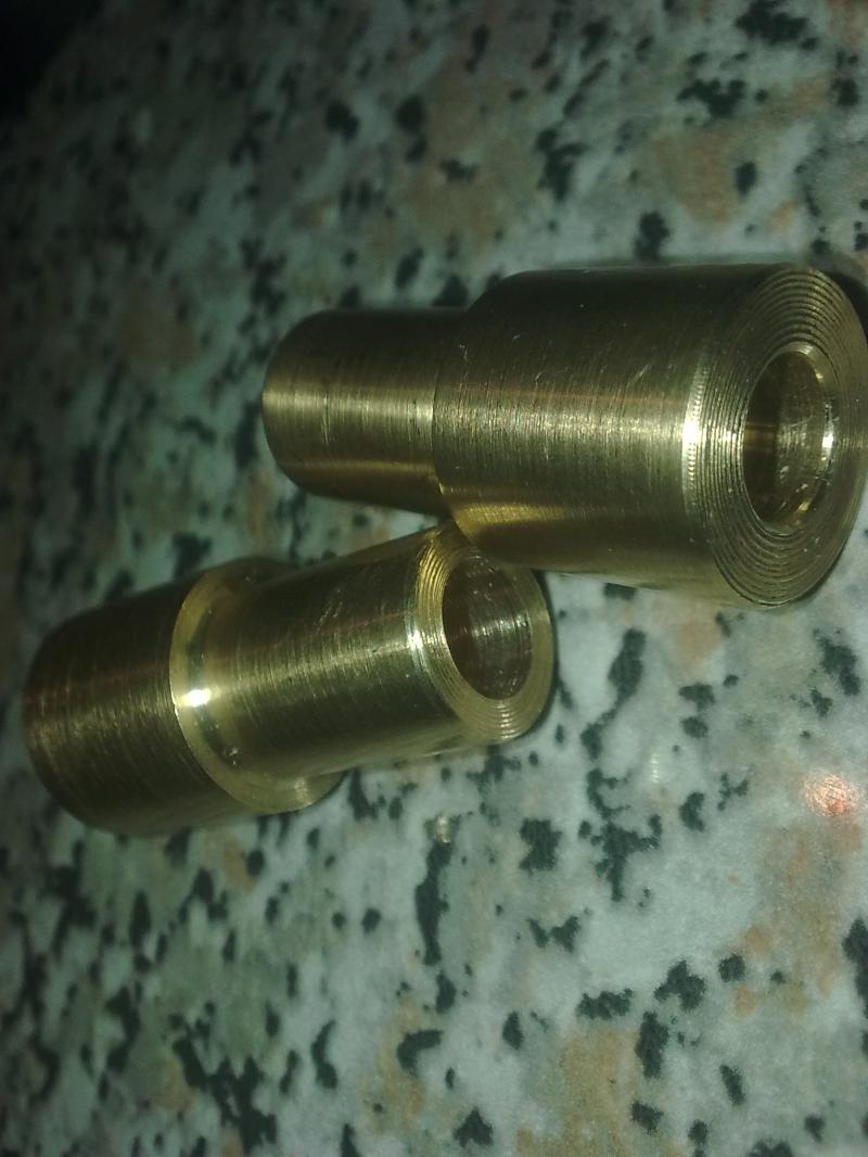

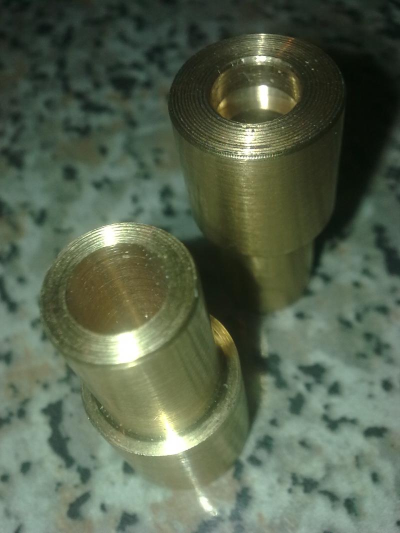

Александр Бузин
31.03.2012
935
35
РТ Зеленодольск
"Казанка-М"
Ветерок-8э, Tohatsu M18
В этом году заказал втулки на тягу реверса по "Страшкевичу" (с двумя уплотнительными колечками), теперь за эту часть редуктора можно быть спокойным :D
с494
14.03.2010
3 943
787
Сейчас Прогресс 4
Сейчас Джоник 50(70) 3цил
Только тяга туже начинает двигаться, и начинает скорость с трудом втыкаться.
Лучший вариант - удлинить втулку вверх на 100-150мм и сверху сальник клапана автомобильный натянуть. Отверстие во втулке сверху увеличенное сделать.
А вместо сальника и гофру из маслобензостойкой резины можно.
И отверстие 2мм в корпусе в углу рядом с втулкой просверлить. Вода попадает в этом месте когда мотор откинут - скапливается там.
Поддерживаю, у себя сделал под сальник и внизу, и вверху на дейдвуде, так тяга труднее включаться стала, но терпимо, просто резче включать приходится, ЗХ не использую.
