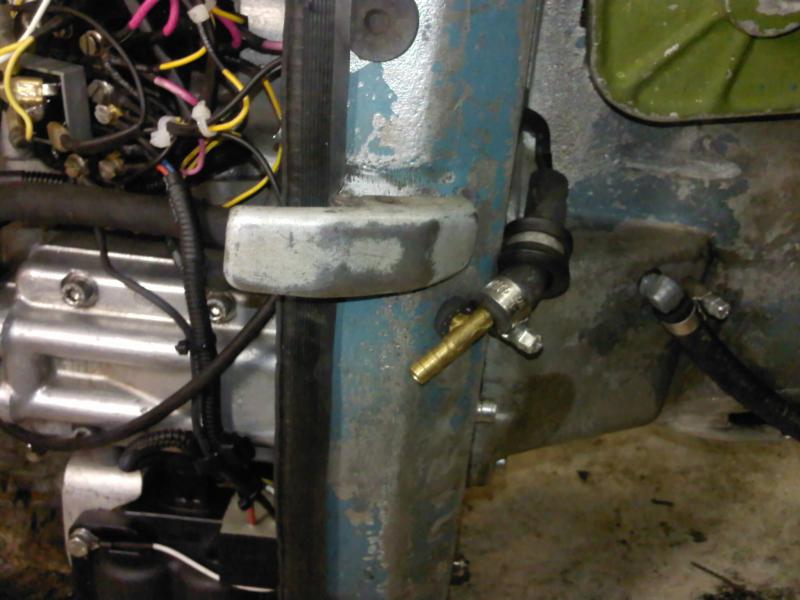

По теме (нигде пока не встретил) контроль охлаждения ночью. В этот тройничок вклеен светодиод.

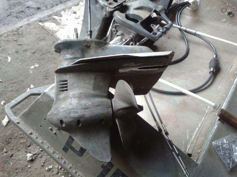

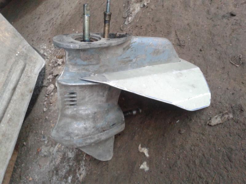

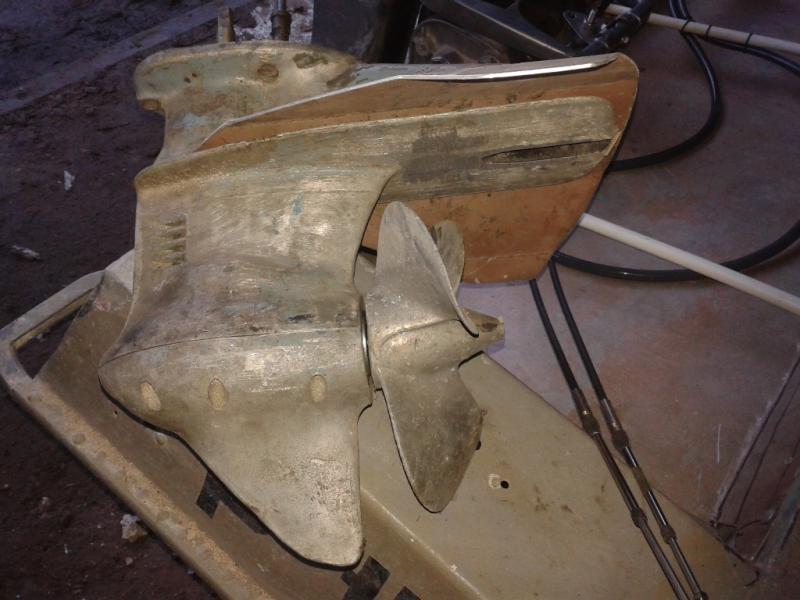

Вот подсобрал редуктор на Вихря 25 :pardon:

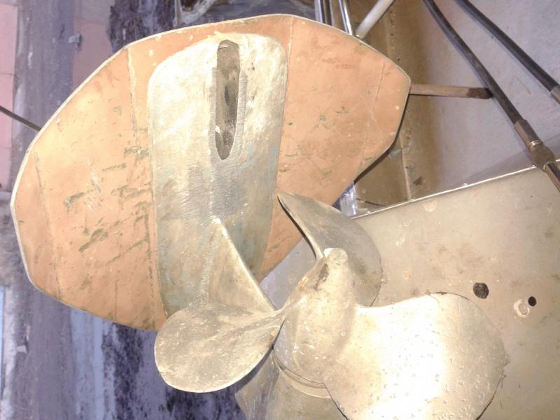

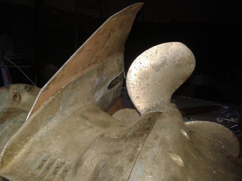

Саня! зачем тебе этот металлолом? У тебя ведь Ямаха?
только хотел спросить ))
Саня С
16.03.2012
3 263
134
Badger Duck Line 300 AL
Merkury 8М
1 354
Пробовал ставить такие же крылья, и самодельные и импортные. Чего только производители не обещали, кроме ухудшения ни чего не почувствовал. Все стараются уменьшить сопротивление подводной части, а сними эффект получается противоположный.
Саня С
16.03.2012
3 263
134
Merkury 8М
а мне понравилось! Лодка пулей выскакивает на глис и шмурдюка больше...
реф-мех
16.01.2012
4 462
190
83
Мариуполь
Вихрь-30, Вихрь-45
Саня С сказал(а):
Если АКК изготовить и поставить по уму, то так и будет. Они для этого и созданы и еще, чтобы лодка не рыскала на волне.. Но только для довольно мощного мотора.
