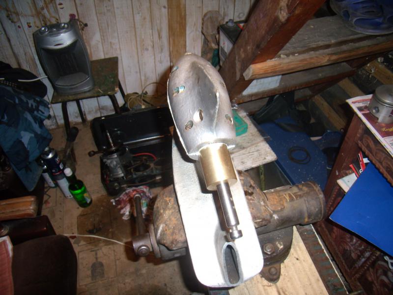

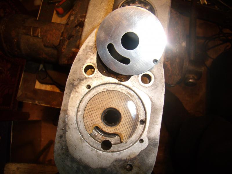

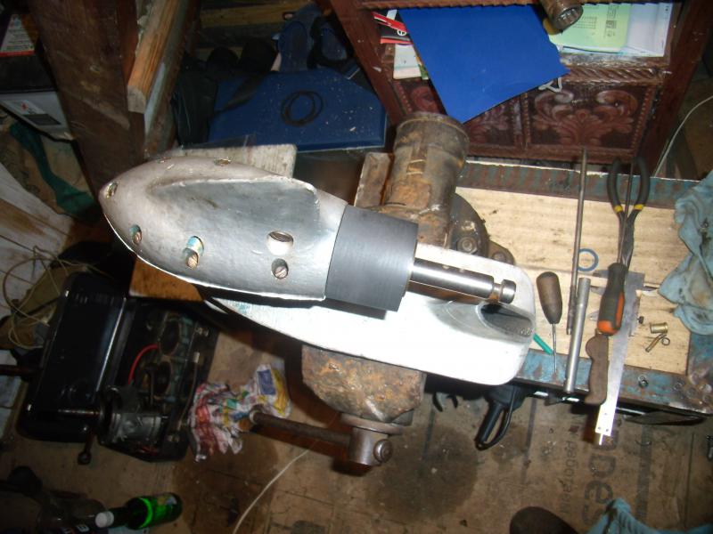

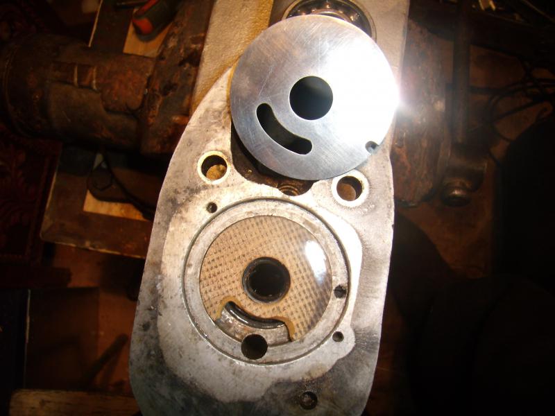

Текстолитовая шайба под новое полированное зеркало помпы.
старый лис
04.02.2013
205
к5м2
Y-60cetl
Re: Как я дорабатываю Вихря.
вместо пружинок одень резиновые колечки на сальник и мс колпачек.....

Забыл дописать: на вал шестерню 2 закрытых подшипника\вскрытых и хорошо смазанных\ на заводе явно нехватка смазки.

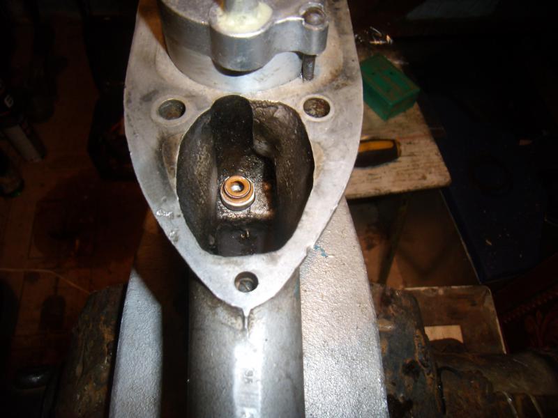

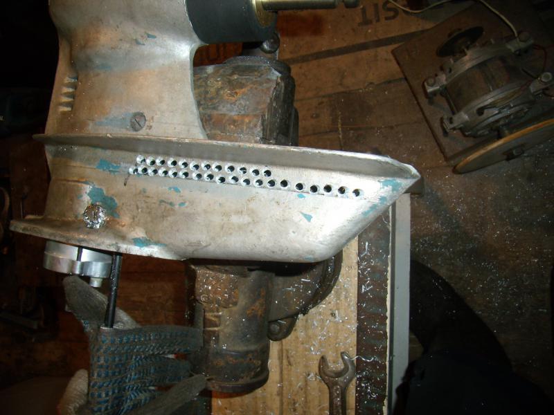

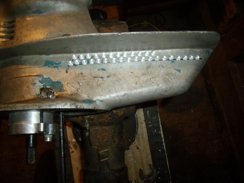

Теперь сверлом на 5 сквозные и под углом
Замечание очень правильное, но учитывая качество нынешних сальников, раз в два года меняю их на новые. Только в редукторе, в голове пореже. На два сезона пружинок хватает, проверено.

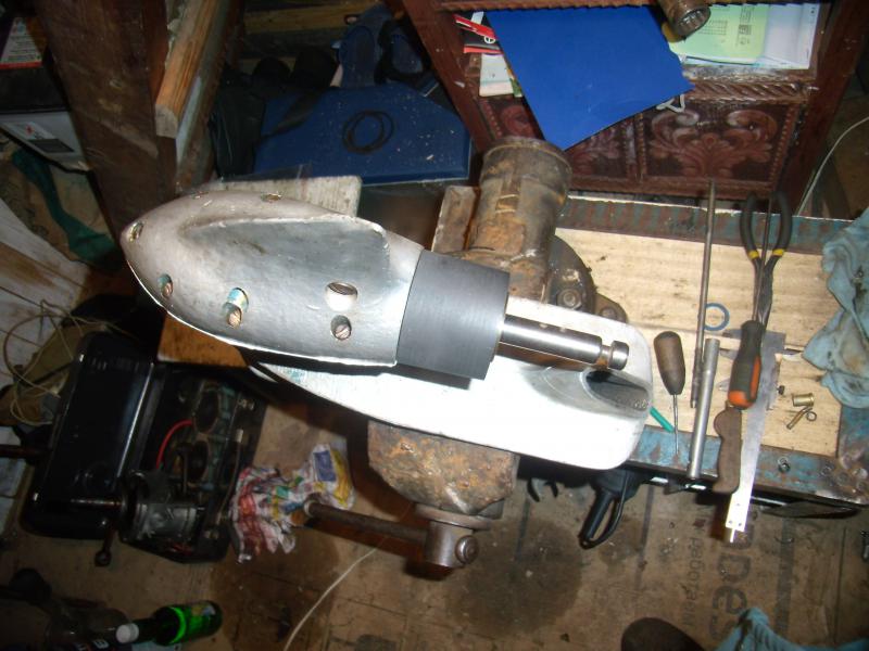

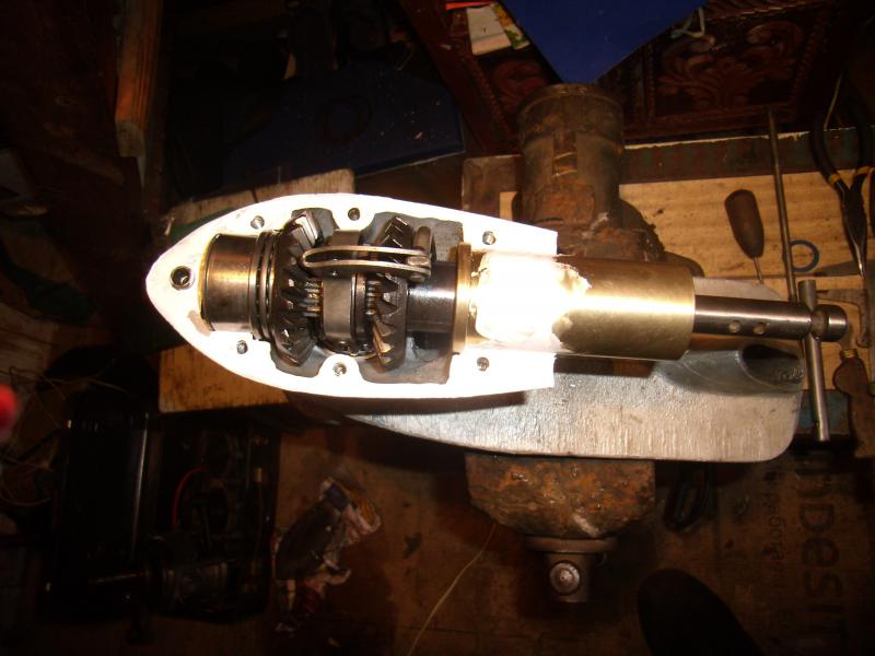

Собираю с уже готовым удлиненным стаканом.
Романыч
28.01.2013
269
г. Ивдель Свердловская обл.
Романыч
Казанка с булями, Воронеж
Вихри много
В стакане три подшипника 103 два сальника

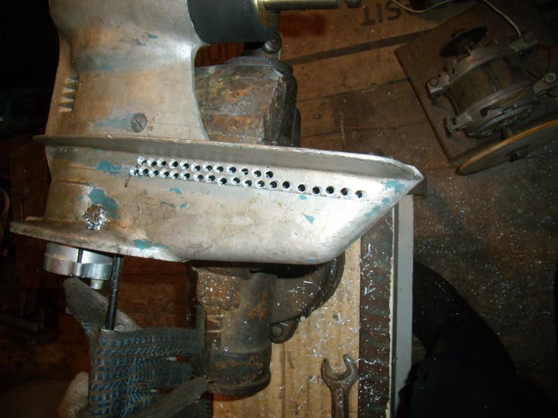

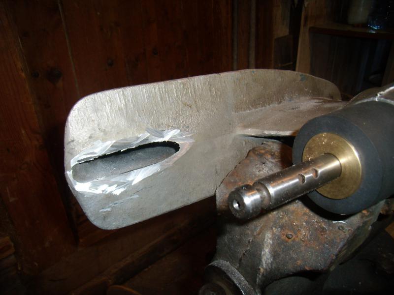

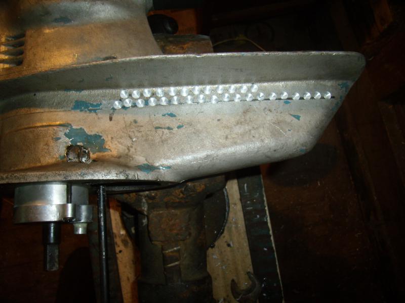

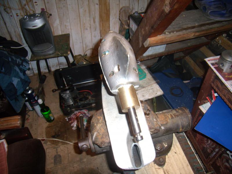

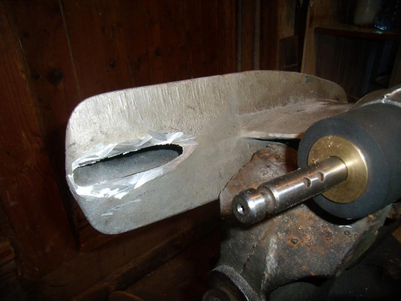

Обрезаем хобот\или как еще говорят-часть женского полового органа/

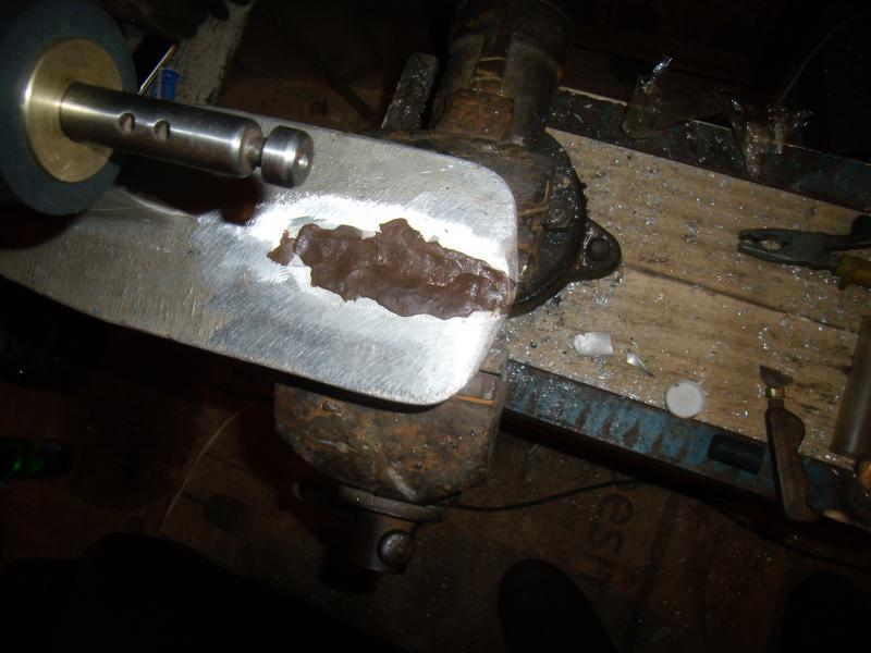

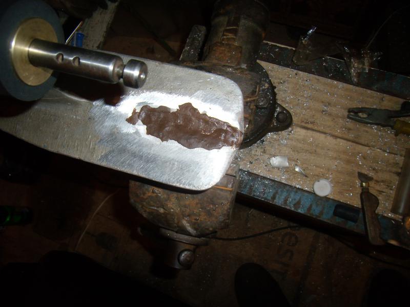

На 5 клепок приклепал полоску люминя и на раз промазал холодной сваркой.

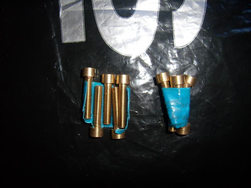

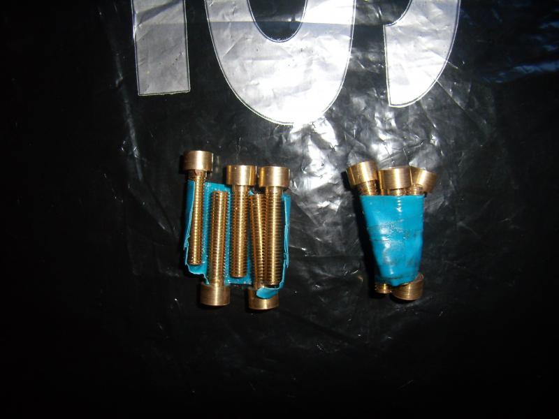

Такие гламурные болтики привезли на лодочку редуктора.

А эти три винта я добавил в коллекцию с прошлого сезона.

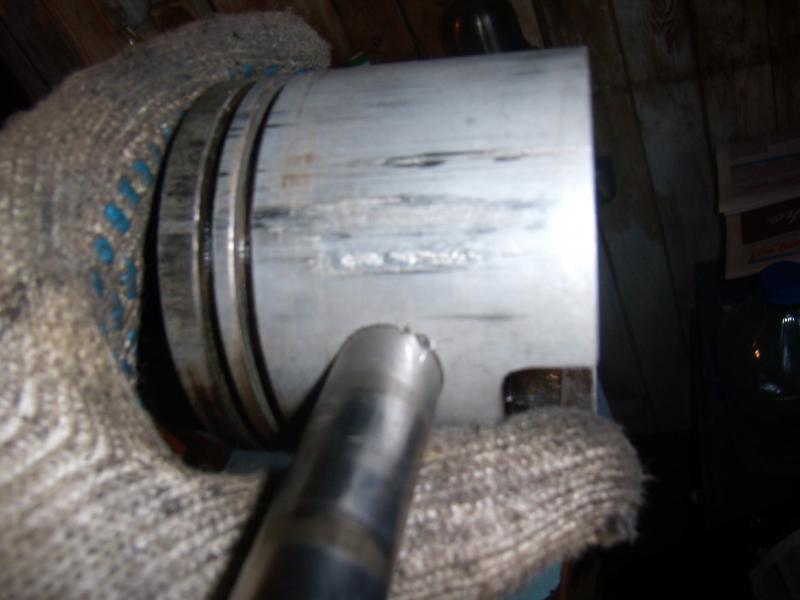

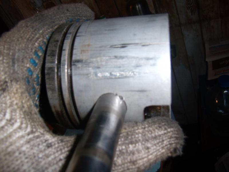

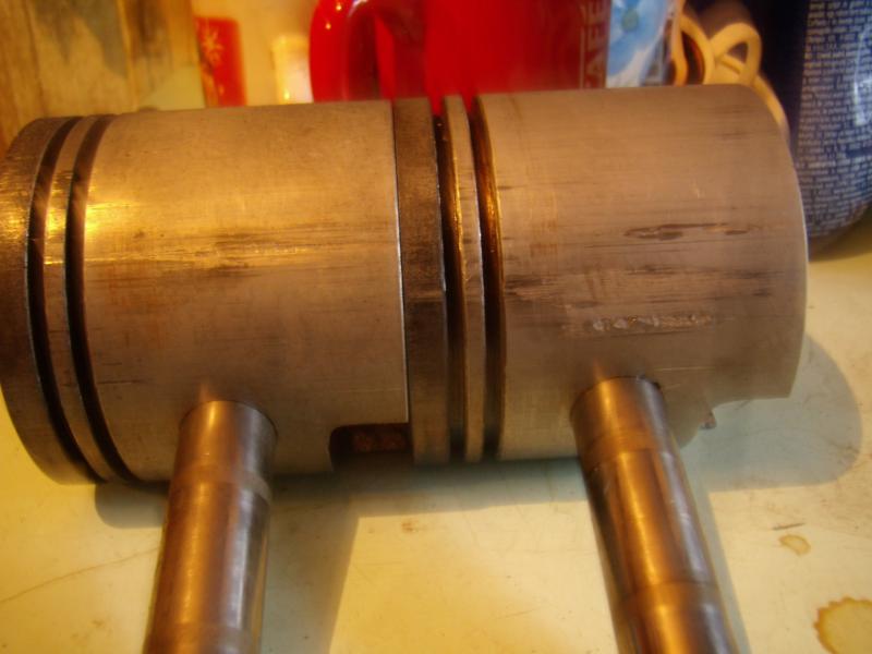

Вот такие поршня оказались в этом добровольце
посмотри как кольцо в канавке. и вообще как они в блоке. думаю можно ещё покататься, особо ничего страшного не видно. задиры только надфилем по снимай.
Понял , спасибо.
Еще вопрос: На блоке цилиндров 2 группа, зеркало абсолютно без задиров, есть два поршня новых первой группы, может их поставить с последующей холодной и обычной на заведенном обкаткой.
ну прикинь как они. смазанный маслом поршень должен плавно опускаться в цилиндр под своим весом.

Романыч сказал(а):
Понял , спасибо.
Померь эти поршни,на зазор в цилиндре между юбкой и гильзой,можно хоть при помощи щупа.
И ещё сам цилиндр на элипсность,опять же кольцо и щуп,обычно самый большой зазор ближе к выхлопным окнам.

Вячеслав сказал(а):
Романыч сказал(а):
Понял , спасибо.
В каком месте гильзы правильно мерить\низ верх середина\ зазор между гильзой и поршнем?
Вячеслав
03.04.2010
980
Карелия Кондопога
Вячеслав
Прогресс4
Вихрь30, Sea-Pro T 2.5 S
Нужен зазор между гильзой и юбкой поршня.
Вставьте поршень как должен стоять в цилиндре,и в положении нмт,замерьте зазор,щуп вставльть со стороны картера.
