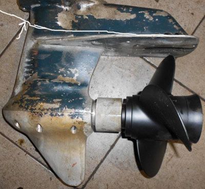

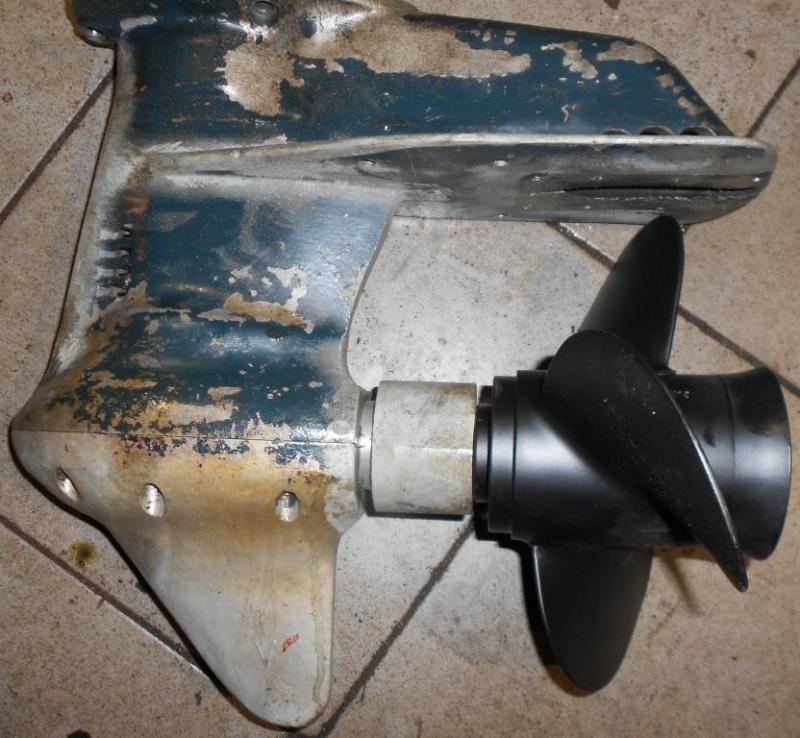

Здравствуйте форумчане, подскажите кто делал себе такой выхлоп. Какие плюсы минусы есть? как мне кажется мотор арать начнет так как выхлоп на ходу будет не в воду а наружу.
Я делал. topic7994-75.html?hilit=%D1%84%D0%BE%D1%82%D0%BE%20%D0%B2%D0%B8%D1%85%D1%80%D0%B5%D0%B9#p228384 Фото 5,7 и дальше. Плюсов-минусов по отношению к ору нет. Не громче, не тише.
1 362
Я тоже изначально так делал, и если честно, конечно громче. Здесь я уже отклепал заглушку хобата и начал делать выхлоп через винт.

Тёзка, на твоём моторе громче, т.к. отверстия ты сделал большого диаметра. Я специально йоппся с мелкими отверстиями, чтобы мотор громче не орал. Общая площадь отверстий больше в полтора раза заводского отверстия.

Совершенно верно-мелкой троечкой или 2,5.,почаще,главное чтобы площадь была не меньее а поболее хоботной.Извук будет даже и на мизер(из за распыления выхлопного потока)но только на мизер даже потише.

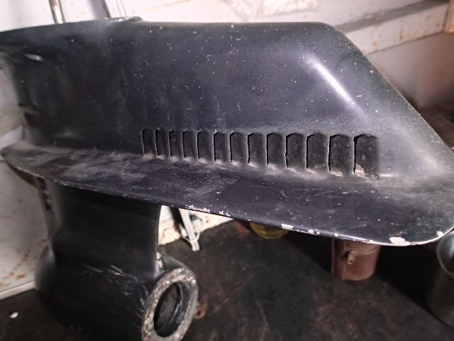

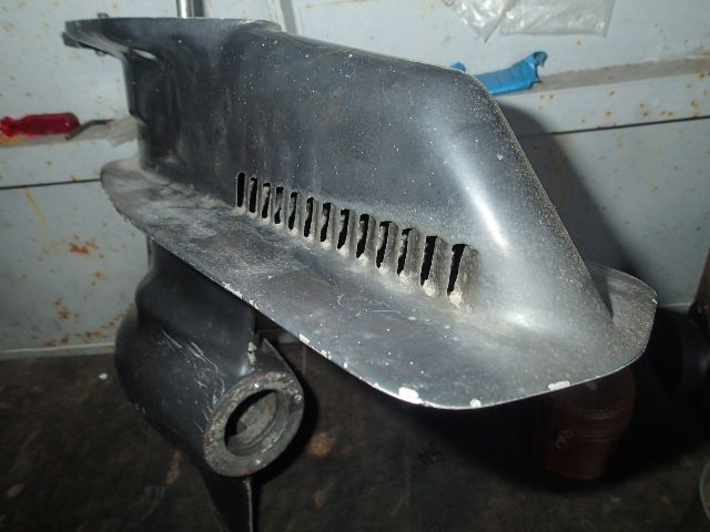

Ребята я особо не присматривался как на других лодках поток воды на ходу идет, у меня на "Казанке М" как показано на фото (примерно). Тоесть отверстия выхлопа уже не в воду а на ружу газы выводят. И для уточнения еще спрошу, у вас также вода проходит через редуктор когда лодка в режиме глиссирования?
1 362
Да, поэтому и звук громче. Кроме сомнительного улучшения по звуку, эта переделка (удаление хобота) имеет другой на много более полезный плюс, мотор перестает дергать из стороны в торону, он начинает идти более стабильно, на румпеле это очень заметно.
Я делал себе когда-то такой выхлоп. Могу сказать, что прибавки к скорости никакой не было. Расход бензина увеличился, а максимальная скорость упала с 47 до 43 км/ч. Причина видимо в "задушенном" выхлопе, разряжение за патрубком выше, чем на выходе из этих щелей. Орёт громче, особенно если подцепить редуктором даже маленькую травинку. В результате отходив с этим корпусом сезон, поставил потом опять обычный с выхлопом через патрубок. Только хороший корпус зря угробил. :( Но проверить надо было...... ;)

Я тут подумал. Скорость потока отработанных газов должна быть больше потоку воды на ходу, вытягивающие эти газы из патрубка, доказать расчетно не могу но если подумать сколько газов выходит с какой скоростью и сколько воды может пройти примерно при скорости лодки 40км/ч и пускай 4500 об/м ДВС.
Мы с вами имеем 2х тактный двигатель у которого выпускное окно нечем не отделяется от газов, дак вот если мы будем иметь разрежени в дейдуве то по сути выхлопные газы начнут "воровать" топливную смесь в результате чего движок на нас "обидется" и даст нам минимальную мощность.
Я думаю на заводе по производству вихрей инженеры тоже работали и они должны были это дело просчитать (какое давление газов должно остаться чтоб выхлопные газы не давали "сбежать" топливной смеси и чрезмерное давление не мешало работе мотора. В результате их работы мы видим какое отверстие для выхлопа имеет мотор.
Дак вот к чему я это. Если мы делаем Щелевой выхлоп то надо учитывать этот момент и общию площадь отверстий надо делать немного меньше площади стандартного выхода так как там сопративлению выходу дает вода даже на ходу!
У вас Константин я думаю перерасход получился из за большой площади выхлопа.
