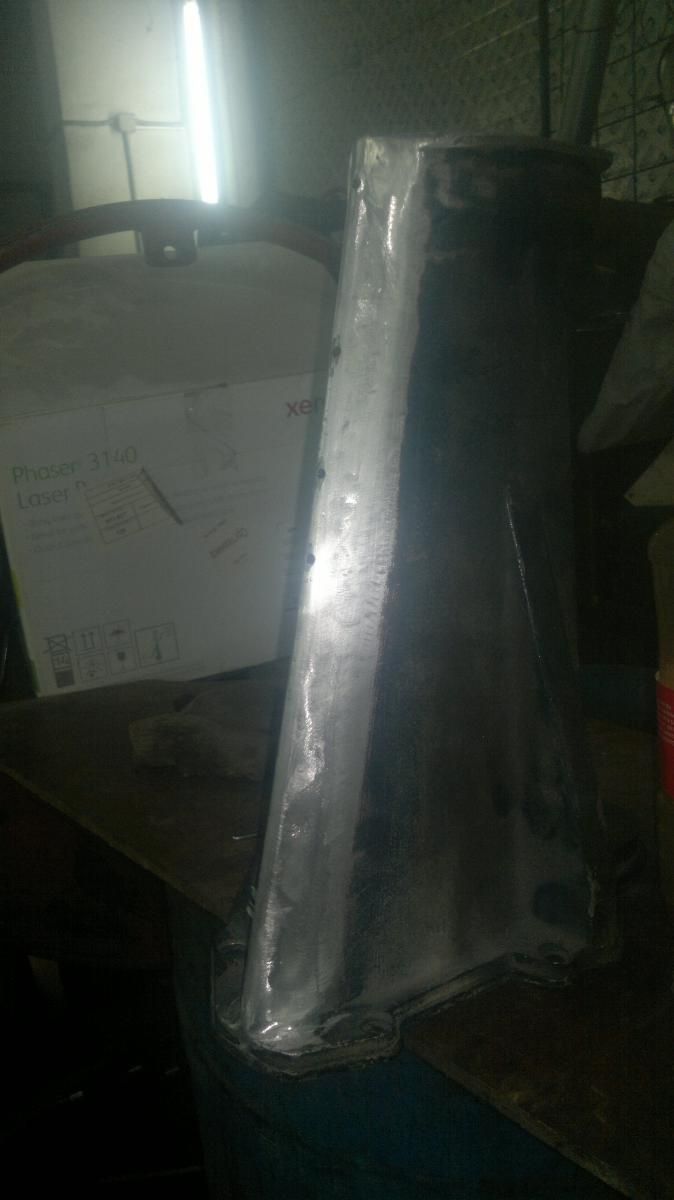

Увидел на форуме глушитель холостого хода (не помню в какой теме) решил тоже сделать. Немного по другому, но принцип тот же, лабиринт. Осталось только покрасить.

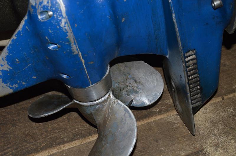

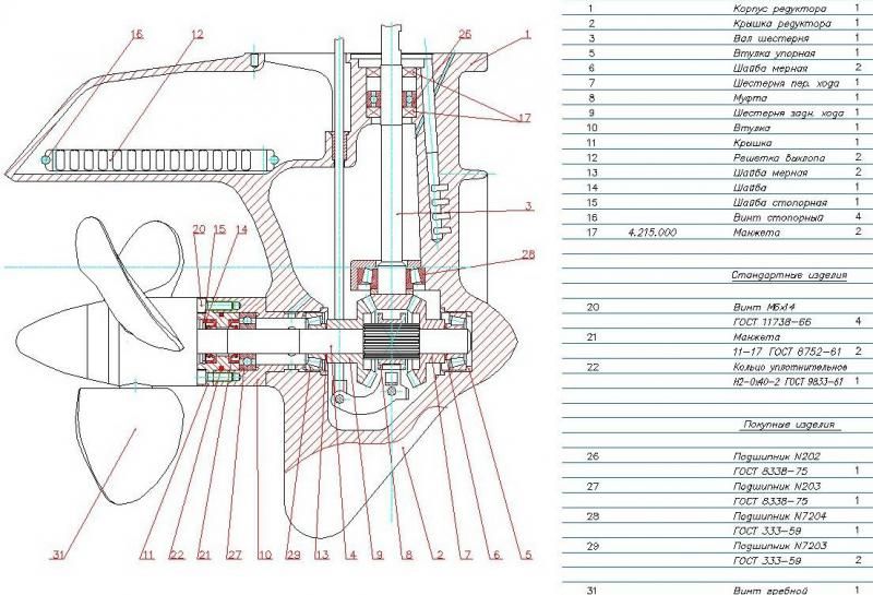

Добрый всем день! С интересом прочитал тему. Я тоже пользую Вихря и переделываю его в меру возможностей. У меня вопрос по стакану редуктора. Хочу переделать бронзовую втулку на подшипники. Идея номер 1 поставить два 7000103 + 8103, подрезать хвостовик шестерни заднего хода, здесь было описано. Идея номер 2 выточить точно такую-же бронзовую втулку и со стороны винта изнутри выбрать и воткнуть туда 941/17 + новый вал диаметр 17мм не изношен должен встать без люфта. Кто-то делал так? Нагрузочные характеристики у игольчатого подшипника намного больше шарикового. Приму любые советы. И ещё, может и неправильно, но попробовать взять старую втулку и расточить и воткнуть туда 941/17, как-бы восстановить работоспособность и сэкономить цветмет.
А с какой целью переделывать стакан и зачем. Что плохо работает? Переделывать надо, если будешь ставить гребной винт левого вращения, то это вынужденная мера. Но хозяин-барин. :) Переделка стакана обсуждалась в какой-то вихревской теме очень подробно с фото и коментариями.

Да я понимаю, что всё что связано с Вихрём обсуждалось столько-же сколько он сам выпускается. Я ещё 10 лет назад ходил на речку пешком и ловил харюза сколько мне надо было. Но всё к моему сожалению изменилось и в конце-концов я стал водомоторником. Я не хочу изобретать велосипед, поэтому обращаюсь к бывалым. У меня была ситуация: был мотор, ему 40 лет, он и сейчас есть, мы под ним ходим, но у него был изношенный редуктор. Я купил новый редуктор несколько лет назад он ещё стоил адекватных денег. Думал, что его хватит лет на пять. Но очень быстро износилась бронзовая втулка до такой степени, что сальник не стал держать воду. Поэтому появилась задача установить в стакан подшипники. И я бы пошёл по этому пути: два 7000103+8103, но в руки попал ямаховский редуктор, а там на гребном валу стоит игольчатый подшипник. Сразу покурил по и-нету. Вал диаметр 17мм - значит 941/17, габариты у него входят в родную бронзовую втулку, сразу мысль давай попробуем. Нагрузку иголки держат большую чем шарики (по букварю).Вот. Кто что скажет?

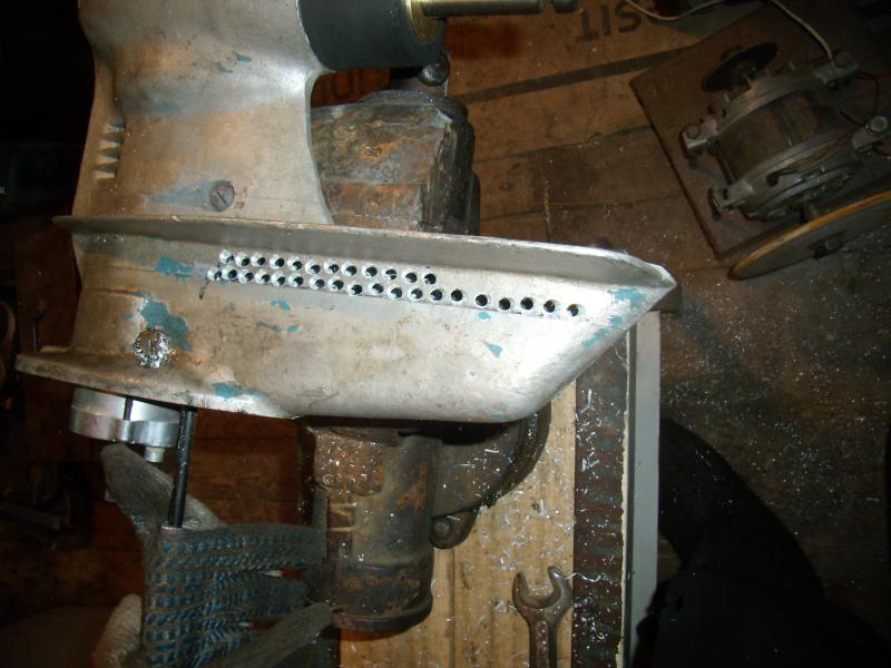

может так сделать!?

Такое я уже делал. Понравилось, субъективно разгон с места стал быстрее. Но этот вариант очень и очень трудозатратен, надо что-то более технологичное.

Nick_gorn сказал(а):
.... Я купил новый редуктор несколько лет назад он ещё стоил адекватных денег. Думал, что его хватит лет на пять. Но очень быстро износилась бронзовая втулка до такой степени, что сальник не стал держать воду. Поэтому появилась задача установить в стакан подшипники. И я бы пошёл по этому пути: два 7000103+8103, но в руки попал ямаховский редуктор, а там на гребном валу стоит игольчатый подшипник. Сразу покурил по и-нету. Вал диаметр 17мм - значит 941/17, габариты у него входят в родную бронзовую втулку, сразу мысль давай попробуем. Нагрузку иголки держат большую чем шарики (по букварю).Вот. Кто что скажет?
Странно, что втулка бронзовая быстро износилась. Может было постоянное присутствие воды в редукторе и смазка редко менялась. Поступление воды в редукто предотвращает резиновое колечко в стакане ближе к гребному винту, а сальник не дает нигролу выброситься вдоль вала в сторону винта. Игольчатый подшипник в паре с упорным безусловно хороший вариант. Но и с коническими роликами стоит рассмотреть. В обоих случаях придеться произвести регулировку осевого зазора при помощи регулировочных шайб (если будет допущена неточность в изготовлении деталей). Удачи.

Лукавить не буду водичка в редукторе иногда присутствовала, но каждый раз после поездки проверял и если надо менял масло. Ещё один немаловажный момент: летом речка сильно мелеет и за поездку бывает винтом стукну о камни несколько раз, езжу осторожно, но бывает. Поднимаюсь по перекатам на минимальных оборотах, поэтому удары не сильные - шпонки рву очень редко, шпонки заводские. Как будет игольчатый подшипник держать удары? У меня несколько редукторов, сделаю несколько вариантов, попробую. Мне было интересно узнать кто-то ставил именно игольчатый подшипник и как он себя вёл.
Вообще удары воспринимает не подшипники, сам вал гребного винта, его штифты и сам винт. Шестерни редуктора, рессора и квадрат коленвала. Чтобы нижняя часть редуктора и ГВ не гребли дно водоёма и шпонки не рвать, сделай ниже ГВ жесткую накладку, плавно отогнутую от редуктора назад. У нас так делают, чтобы сети не наматывались за ГВ. Любые роликовые подшипники ведут себя прилично, воспитанно. Иглы-это их разновидность. :)

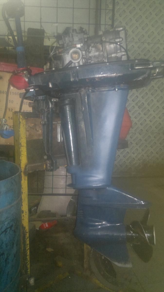

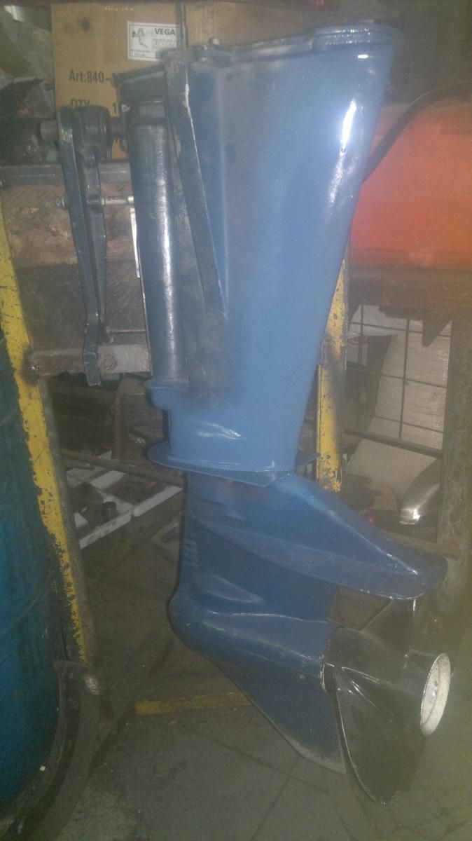

Покрасил ногу, правда из балончика и не совсем в цвет, но заморачиваться с покраской не охота. Но думаю краска сгорит, ну и хрен с ней. главное деталь выглядит как родная.

Неа . как родная уже не смотритца ,где конус на винте!!!
1 354
Так у меня же выхлоп через винт. Я имел в виду выглядит не чужеродно, как будто так всегда и было.

ну в смысле вида мняка!

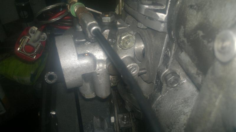

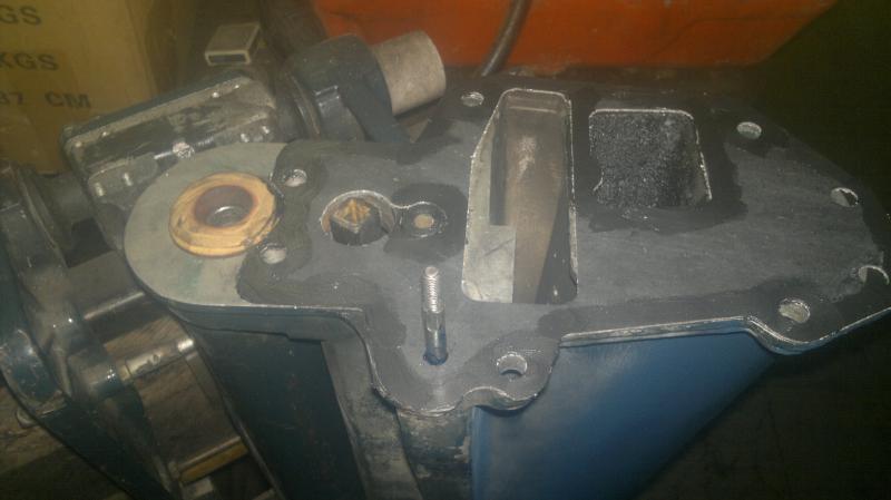

Хочу карбюратор через проставку побольше от двигателя отодвинуть, примерно так. А мотор то потихоньку собирается.

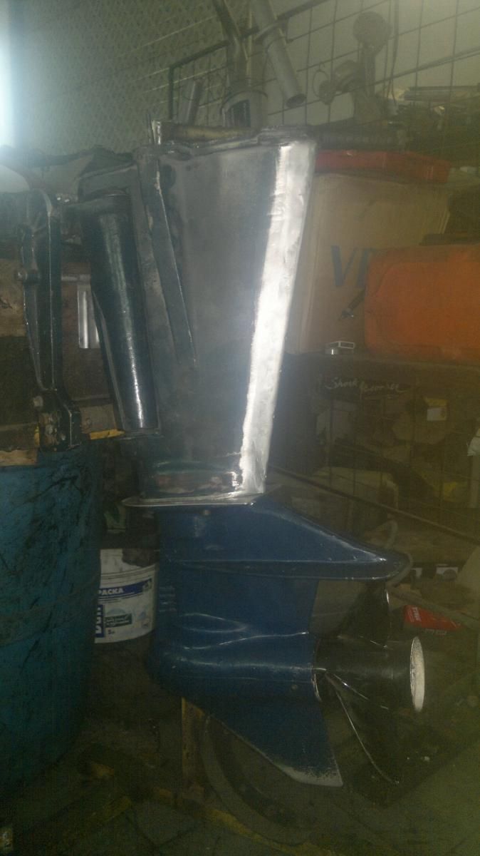

Здравствуйте форумчане, подскажите кто делал себе такой выхлоп. Какие плюсы минусы есть? как мне кажется мотор арать начнет так как выхлоп на ходу будет не в воду а наружу.

Стесняюсь спросить.А зачем карбюратор отодвигать? И какой в этом смысл?Не я не против! Просто в целях развития технического образования.
