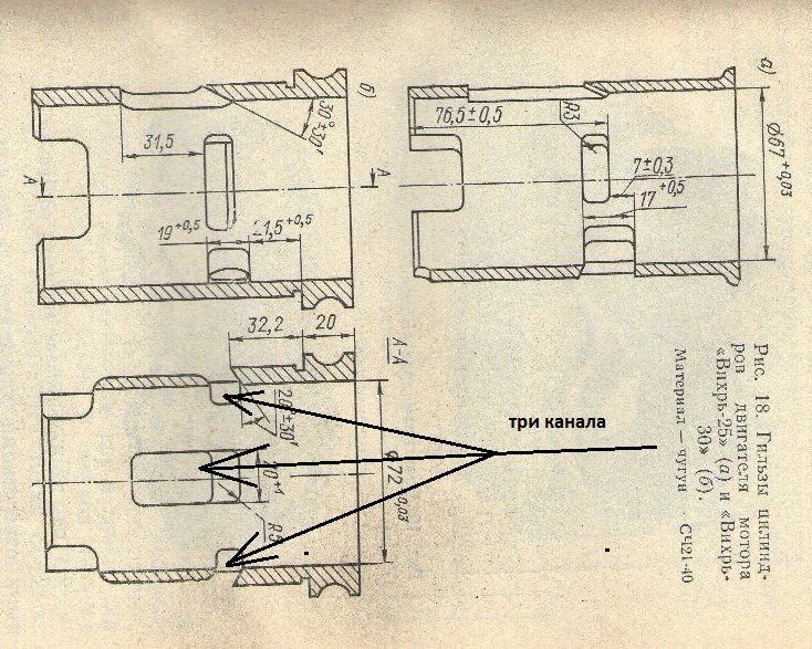

Блока в наличии нет дома, посмотри чертёж гильзы.

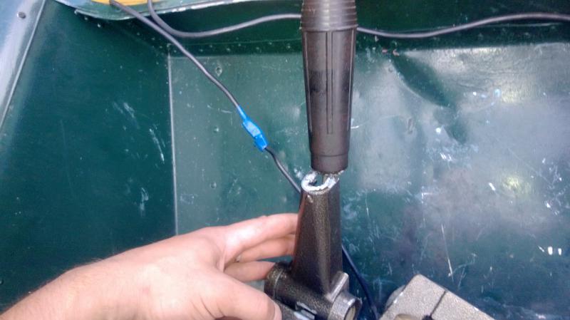

В тему мелкой воды, сломанных винтов, румпелей. Кто нибудь колхозил на Вихрь мелководный режим, как на импортных???
Саня С
16.03.2012
3 263
134
Badger Duck Line 300 AL
Merkury 8М
:hahaha: возил кусок дерева размаром с полторашку и подкладывал под поднятый мото :good: р. Водозабор на помпу передний.

А сильно этот наклон влияет на уровень в карбюраторе, как с топливом быть?
Саня С
16.03.2012
3 263
134
Merkury 8М
все работало без проблем
