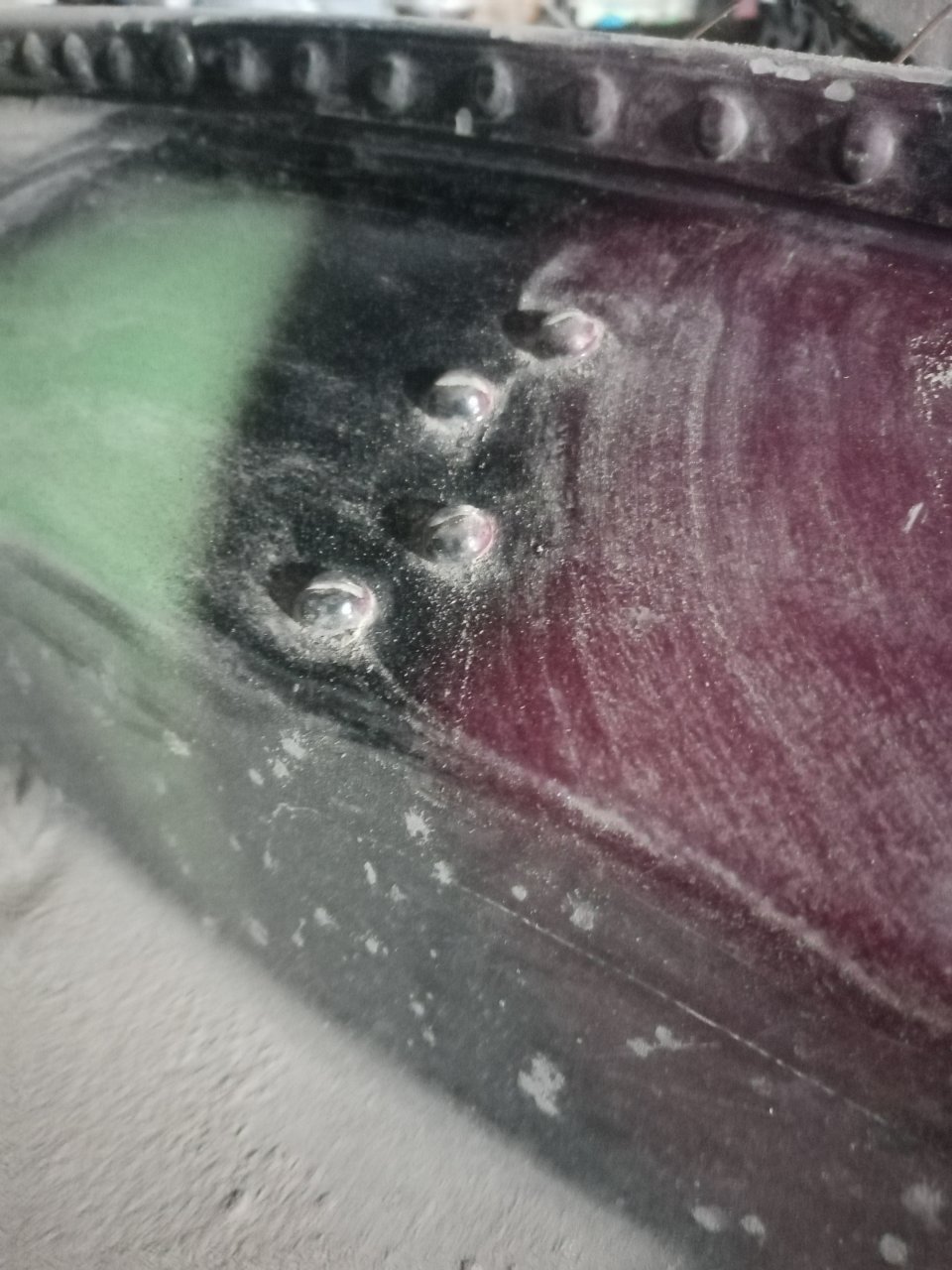

Если совсем честно, то не помню я как на обяхе ролики крепятся к корпусу, сейчас посмотреть не могу...., но по любому, их же крепили в собранном виде, а не частями....., да и на всех фотах на авито, ролики всборе = как то их сняли же???? ....
Я про вот эти винтики....., это на Крыме...., спилил их болгаркой, снял ролик в сборе и чё хошь с ним делай в тисках, никак и ни чем не напрягаясь....., ни раком, ни сраком....
Я бы даже не пытался их раскручивать, винтов/болтов сейчас аки грязи за баней, в крепмаркетах.

На Крыму винтами?Ну,это уже чья то самодеятельность,может и твоя...
А так то по заводу на Оби и не только, клепки...
Та перестань.....
Утки на винтах, рулевой кронштейн к торпеде, машинка к планширю на винтах, посмотрю, мож и ролики на них....
Да хоть бы и на заклёпках, болгарке похрен чё пилить....., потом на болты поставишь....
На Крыму винтами?
Да.
И на бардачке..., и все ручки/утки, и крепёж стёкол, машинки... и на трубах крепления тента винты...., а уключины и крепёж под тент латунные....., обе пробки сливные вот = пластмассовые.
И гниёт Крым, "как здрасте", (я тут фоты показывал), и варится Обь вполне себе прилично и аргоном и газом(я тут кино показывал..., Теленкову Днепр так же варили и ни чё не отваливается) ...поменьше верь теоретикам.
Ну чё...., поломал я тебе парадигму?
