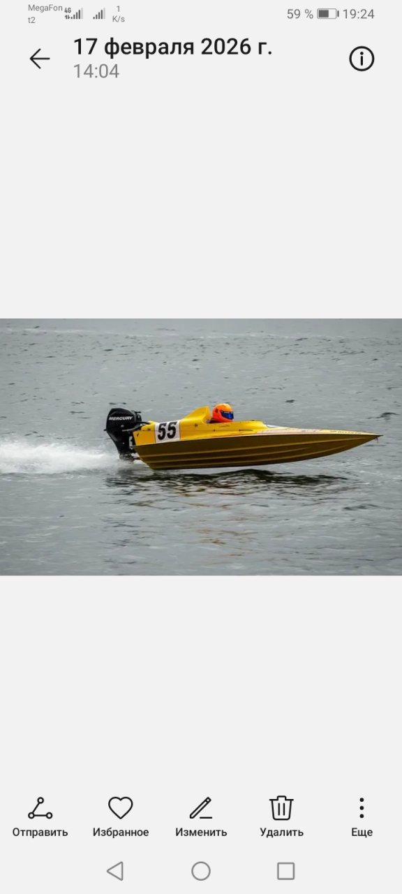

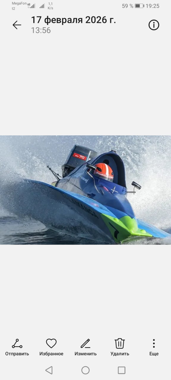

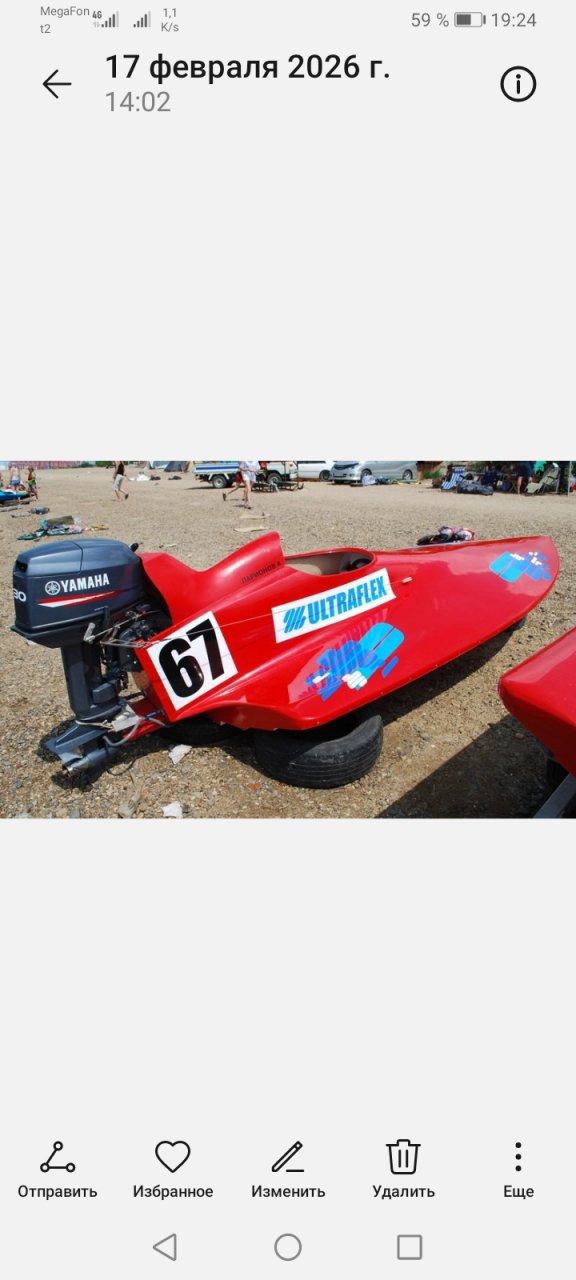

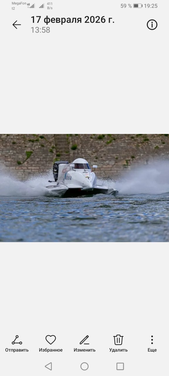

На всех "гоночниках" с подвесными моторами, стоит именно двухтроссовая рулёвка с кочергой. Фоток полно в инете, лень искать с удачным ракурсом, там есть и моторы 200+, но как я понимаю уже с полиспастами изголяются люди, ибо крутить таку дуру на полняке, ваще не весело.
Креплений кочерги тоже множество, самый простой, когда трос проходит через трубу мотора и кочерга крепится штатно, как на редуктороной рулёвке.. ., но полно и вот с таким креплением, как на фото...
А любят гонщики эту рулёвку, за остроту управления и отсутствие люфтов.
Посмотреть вложение 269274Посмотреть вложение 269275Посмотреть вложение 269276Посмотреть вложение 269277
