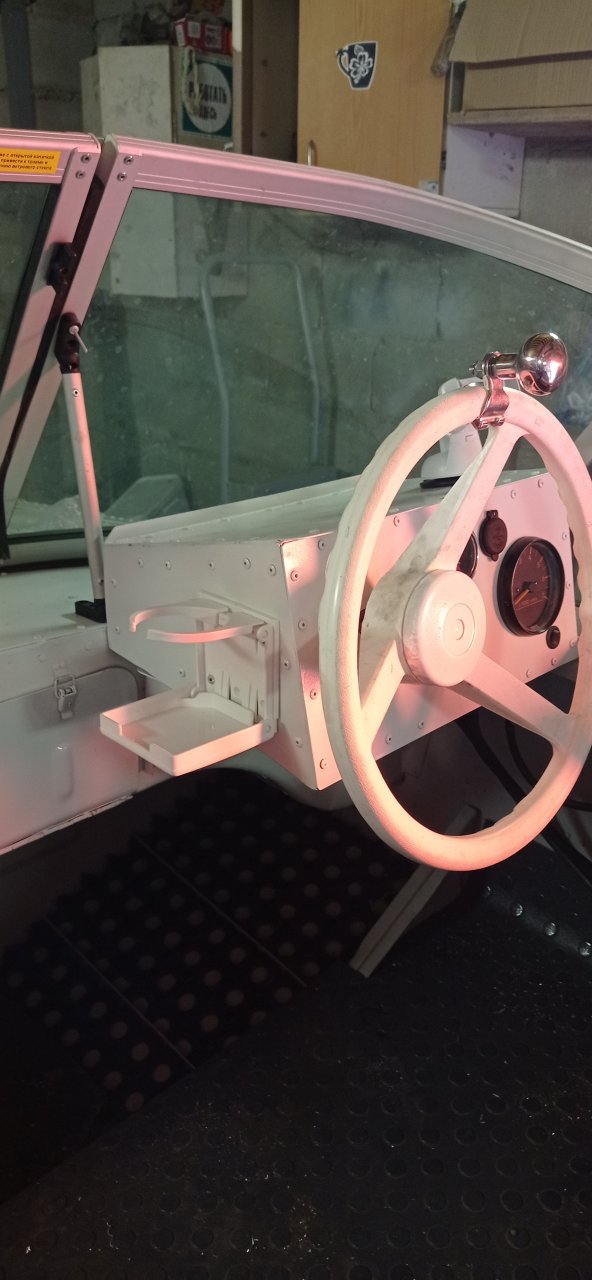

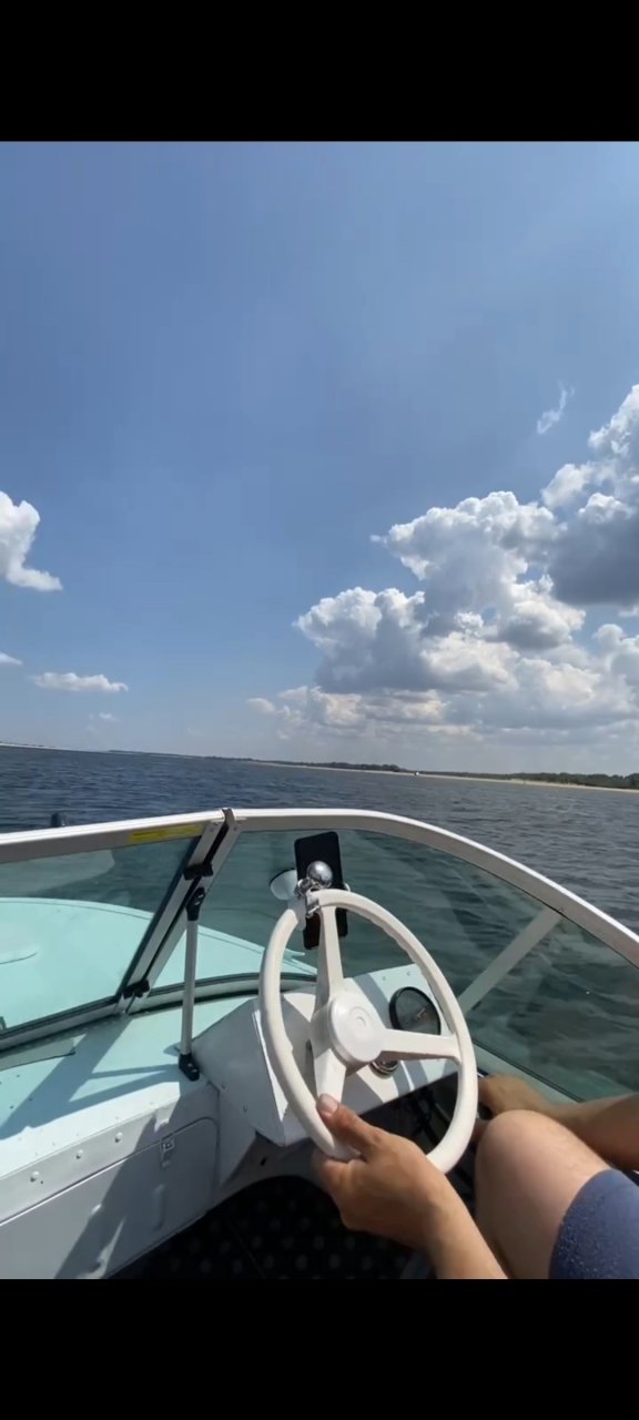

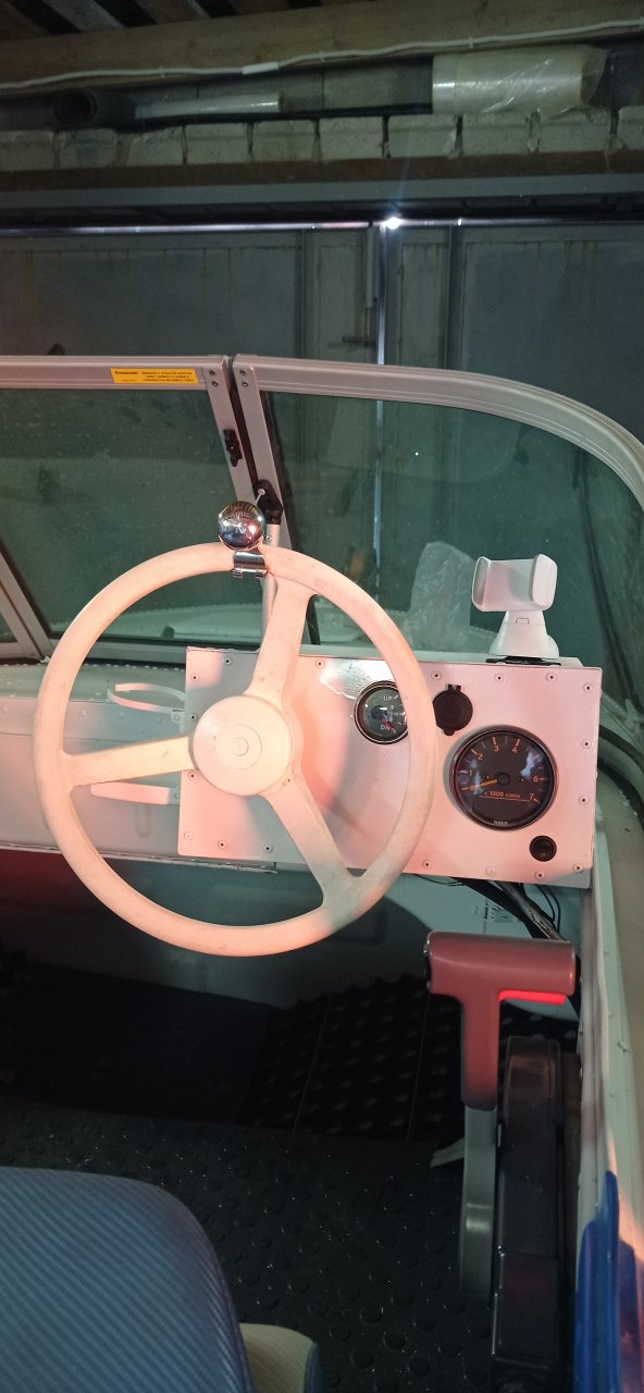

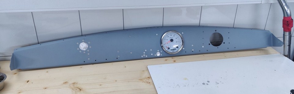

Могу свой вариант предложить...
Причём при монтаже, минимум лишних отверстий в родной торпеде
И удобно ногам стало за счёт поднятия консоли
Посмотреть вложение 269220Посмотреть вложение 269221Посмотреть вложение 269222
Создается впечатление что руль низко и угол маловат.Между рулём и сидением должно быть около 20см и вытянутая рука сгибом должна касаться верха руля.
Всё так и есть у меня, это уже вторая (переделанная) консоль, делалось с учетом ошибок...
Вот прежний вариант исполнения
Здесь угол наклона больше, но ниже и ногам мало места и сидуха ближе на 12 см к носу.

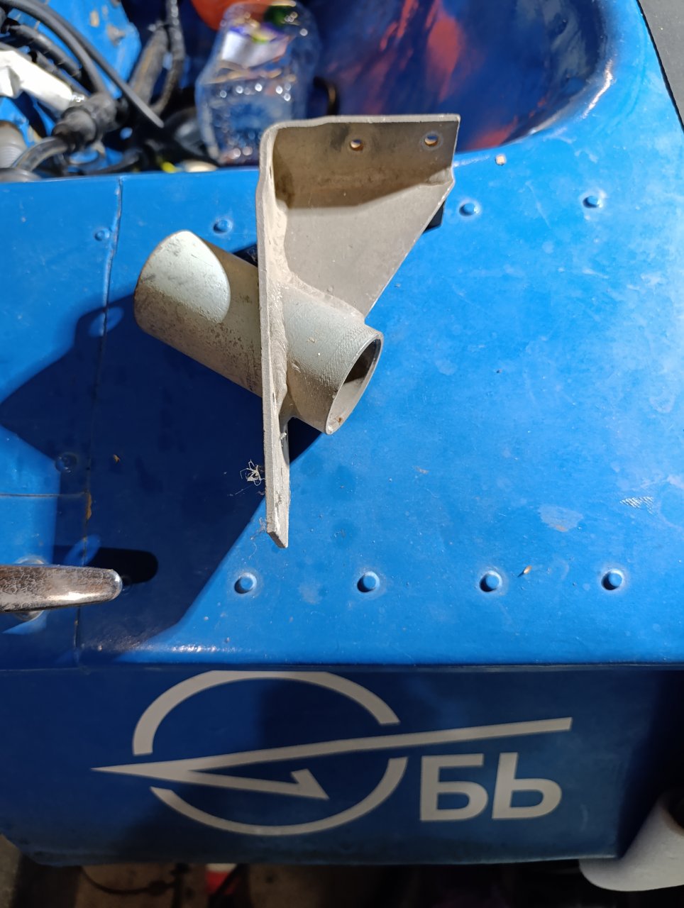

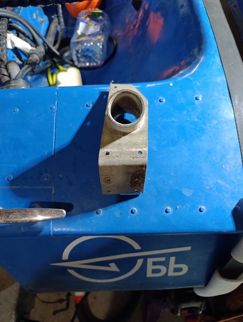

Это в оригинале, там угол кронштейном задается, все так. Но мне лодка досталась с изуродованной панелью, прикрытой фанеркой и дыркой в ней под новодельный редуктор, зато с магнитолой. А чтоб магнитолу воткнуть - почти всю лицевую часть родной приборки (там, где бардачок) болгаркой выгрызли п@здоделы, чтоб у них на лбу вырос, слов других нет.
Поэтому рулевой вал с рулем и барабаном придется самому сочинять. Сейчас картинку нарисую, как я примерно это вижу.

А что,в Самаре проблема найти рулевой вал в сборе со втулкой угол задающей,от той же Оби или от Прогрессов?Авито в помощь.
А вертикальную стенку бардака можно и восстановить без проблем,к тому же под нужным тебе углом,при надобности...

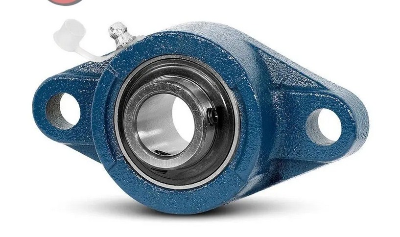

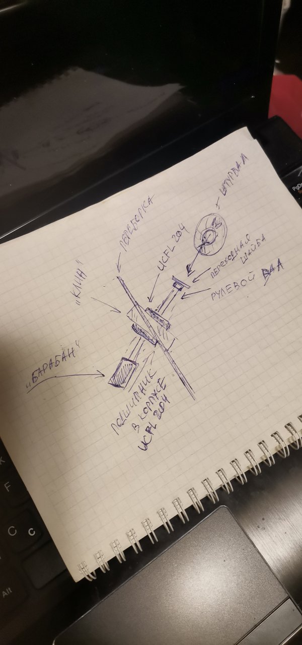

Вот нарисовал, как сейчас думаю делать. С "клинами", задающими угол наклона, не так просто. На коленке не выпилишь, их два, и их плоскости параллельно быть должны. Потому что на них должны соосно крепиться корпусные подшипники, на которые будет опираться рулевой вал. Кронштейн в таком случае не нужен.
Тебе же Жулик выше предложил родную трубу, с заданным углом наклона, две втулки из капрона и вал в неё запихать и готово.. Зачем тебе подшипники и запарка с их соосносью и углами установки ?
