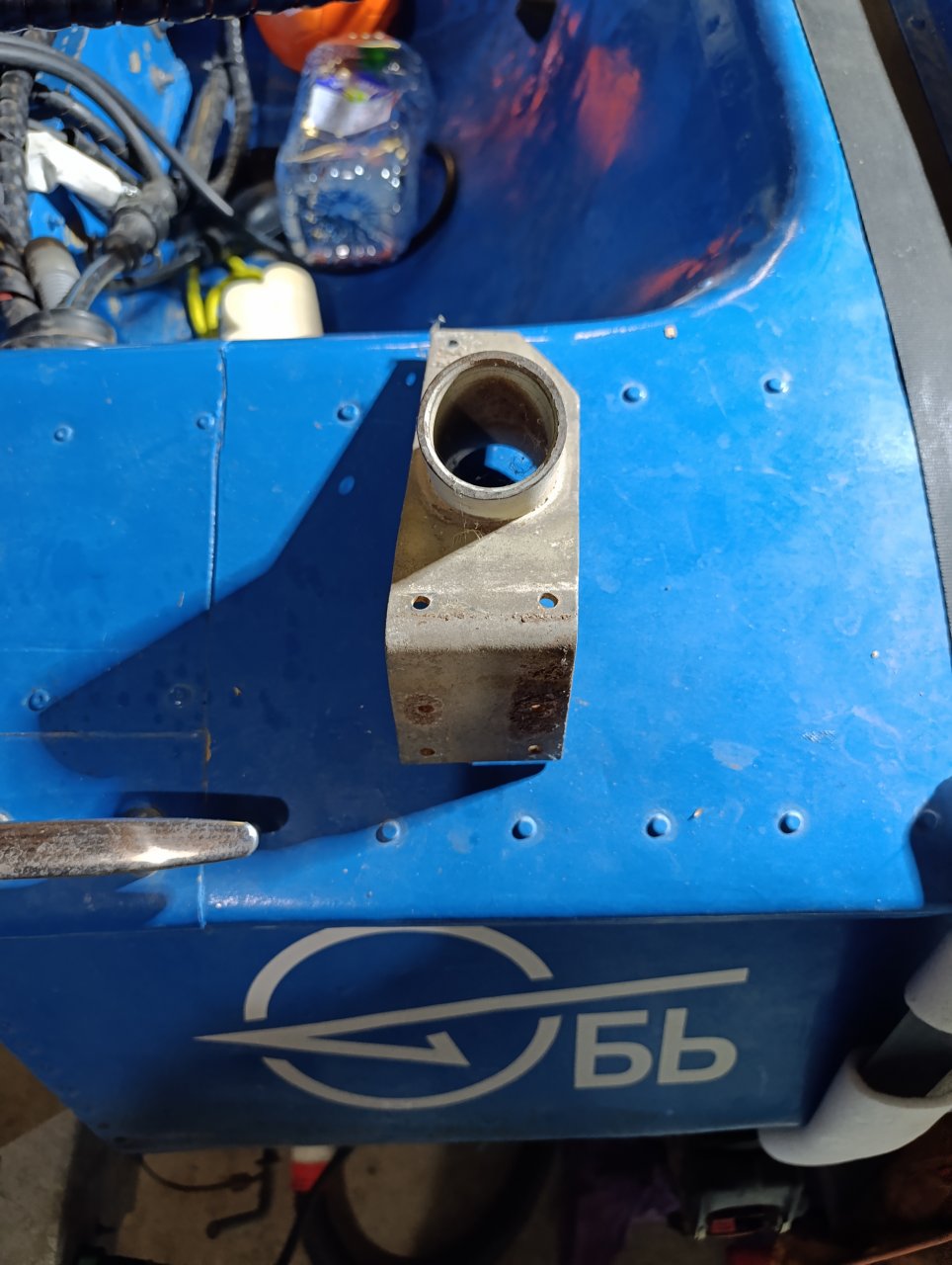

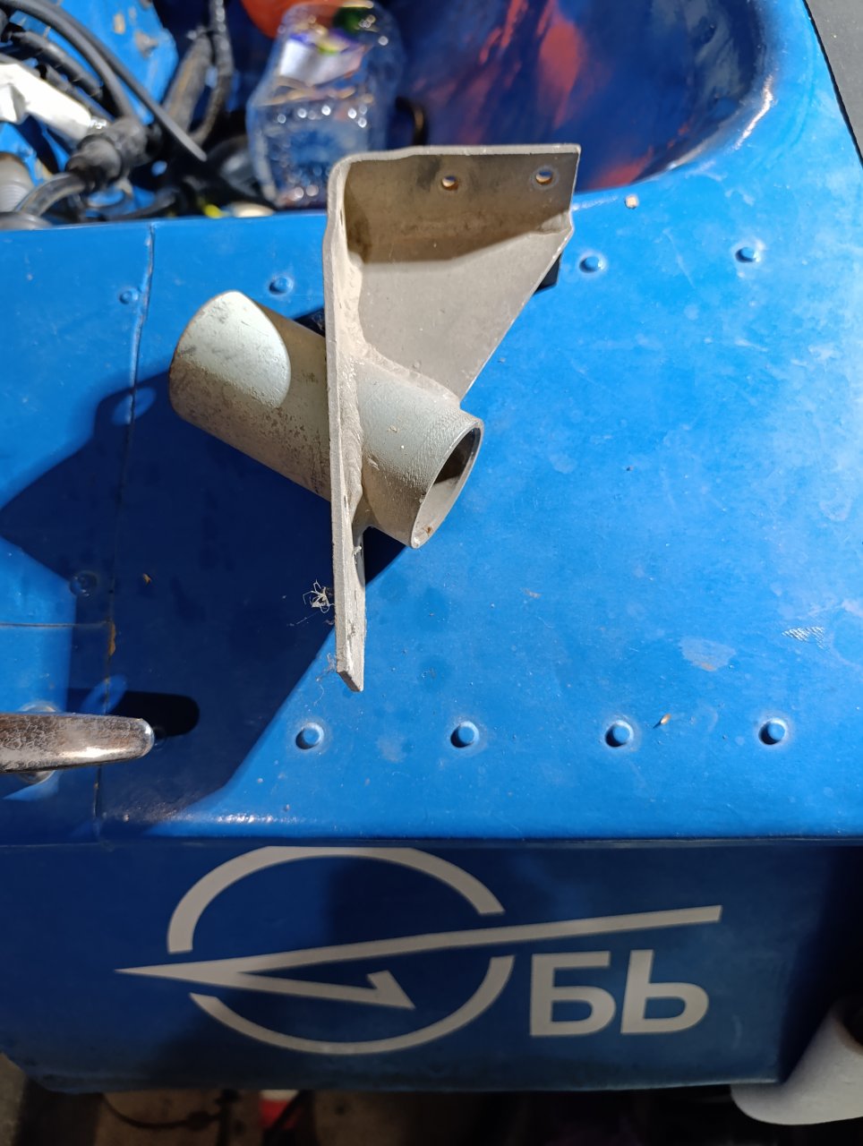

Вот нарисовал, как сейчас думаю делать. С "клинами", задающими угол наклона, не так просто. На коленке не выпилишь, их два, и их плоскости параллельно быть должны. Потому что на них должны соосно крепиться корпусные подшипники, на которые будет опираться рулевой вал. Кронштейн в таком случае не нужен.

Конечно, нада! Разве ж откажусь по-бедности-то...)) Пригодится, если на подшипниках сделать не получится.
Тебе же Жулик выше предложил родную трубу, с заданным углом наклона, две втулки из капрона и вал в неё запихать и готово.. Зачем тебе подшипники и запарка с их соосносью и углами установки ?
Ну вот запала мне идея, хочу попробовать, как получится. Не прокатит - будет на кронштейне от Жулика.

Так я ж от готового изделия и не отказываюсь. А поверхности хлипкими не будут, переднюю-то панель я ж сделаю. Пусть без наклона, но жесткая будет.

А "квадрат" никуда не денется. Вал если будет удлиняться, то в сторону капитана, а троса от роликов к барабану по-прямой пойдут. Можно не удлинять сам вал, а поставить штурвал с выносом.
Редуктор не хочу, у меня же основная задача - сделать рулежку короткоходной, отсутствие люфтов - это приятный бонус. Про гидравлику думал, но есть сомнения, что шток гидроцилиндра в стенки рецесса не упрется. Вот в Крымах, Казанках 5ых, Прогрессе 4ом - там рецесс так рецесс, есть где разгуляться... Так что пока на тросах остановлюсь. Еще мне важна возможность чиниться "в поле" на ходу, тросовая это позволит, а редуктор или гидравлика - уже нет.

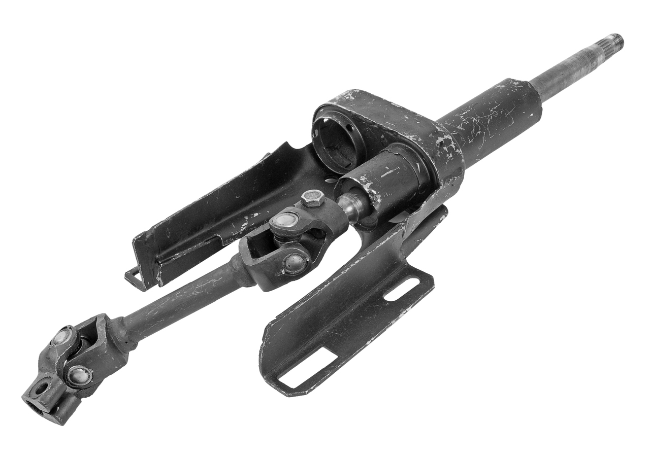

А вот и зря.Зря лишь по тому,шо она у тя уже вырезана...а значит нуно использовать возможность,сделать наклонную.
Сделать наклон именно под себя.
А в качестве готового клевого вала на подшах для руля моно приспособить вот это,обрезав,убрав и укоротив фсе лишнее:
269246
Бонусом моно организовать замок зажигания с противоугонкой:).И ваз руль встанет без проблем.Любой.

Только сейчас тоже хотел предложить систему наклона и выдвижения руля с любого авто. Все готово и думать надо только как к лодке ( штуртросу) приколхозить. Дешево и сердито. Можно конечно и любую маленькую крестовину с чего то к лодочному рулю колхозить, но зачем? Все придумано до нас.

Установить смогу, родной крепеж весь на месте, доступ есть. Думаю, что и окажется все в одной плоскости, как на заводе задумано. А чтобы панель не гуляла, вертикальную часть из 3мм Д16 выпилю и жестко закреплю, там есть, куда. Редуктор же сейчас стоит, никуда не гуляет.
Все так, но по размерам больно уж громоздкое. В обяхе места мало для этого, вот и приходится мудрить.

Так красота требует жертв. Можно ведь на разборке купить совсем занедорого готовый механизм в сборе и попытаться укоротить его под себя. Я бы пошел таким путем.
Перебор....
Необходимый угол регулировки наклона руля, легко проглотят самоустанавливающееся штатные ролики (на бортах). Если уж так необходимо регулировать руль "в процессе".... "болт с барашком в прорези" , решит эту проблему. (посмотри на регулировку ремня генератора Ваз, например).
Перебор...у тебя.
Где я говорил про необходимость установки функционала в виде возможности регулировки рулевой колонки?...
Грил лишь о подгоне угла под себя-один раз-и то,при установке панели консоли...то бишь-моно установить прямой вал,без всяких косых втулок.Угол будет задаваться консолью...
Если панель родная-прямая,то,да,этот путь бессмыслен,но,когда она ваырезана...
Не путай педали...
Но,моно заморочицца и регулируемой...каждый сам себе буратино.

. Ты уверен, что сможешь все ролики установить?
А нафег их устанавливать?Куда родные то исчезли?Как правило,они никому не нафег...
Вот закисшие будут-эт1000%
И секес с выбиванием пальцев будет обеспечен...

Дык нафигаж тада ляпить таку тяжелятину с карданами, ещё её всю переделывать при этом. ?????
Бери штырь от руля, ляпи на него барабан и шпандырь всё это на торпеду под нужным углом.
Блин,профессор,ну харе ту...тормозить...
Читай:
...Фсе по месту,по месту...
Для Кулибинов,это прям как нех делать пристроить...

Два винтика срезаешь/откручиваешь и в тисках уделываешь этот узел,, аки тузик грелку за две минуты....
Ты сам то хоть понял чо накропал?
Там пальцы на шплинтах...
Шплинт вытащить еще ничего...но тож неудобняк.
А вот палец,закисший в ролике...
Особено ролики в нерезанном бардачковом пространстве,где только одной рукой...
