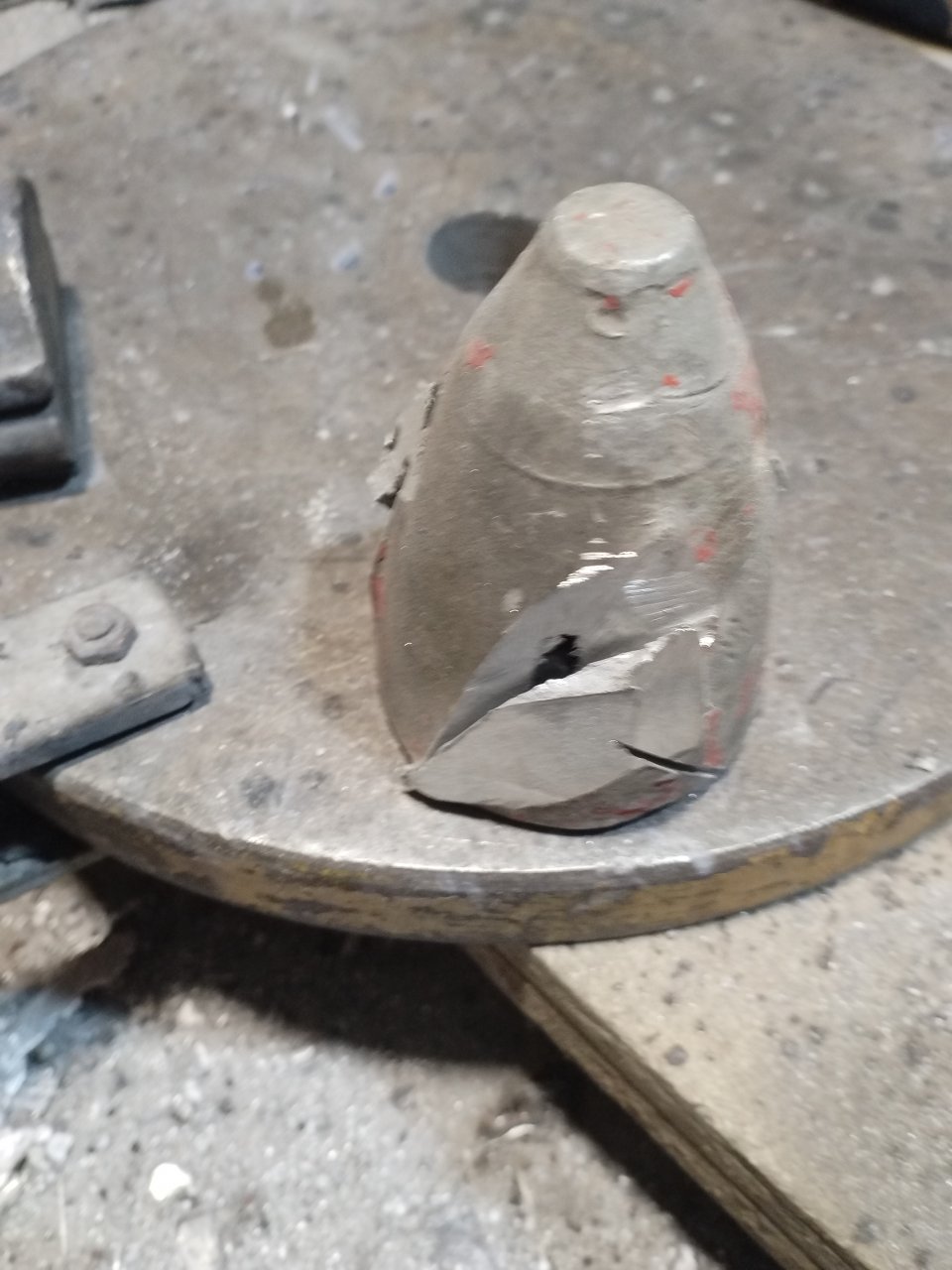

были силуминовыми, как известно, силумин не мнётся, а сразу ломается
А вот этот винт какой? Силуминовый?! Если скажете что силуминовый я с утра полезу в сарай, найду силуминовый, положу рядом что бы понятно бы

.... ну и спорить не буду,( не вникал) ,.... но все вихрёвские винты, что я видел/варил, были силуминовыми, как известно, силумин не мнётся, а сразу ломается.
А это винт какой? Силуминовый?! Если сейчас скажете что силуминовый то утром я полезу в сарай, найду силуминовый положу рядом что бы понятней было! А чё это у него дюбка помята?????

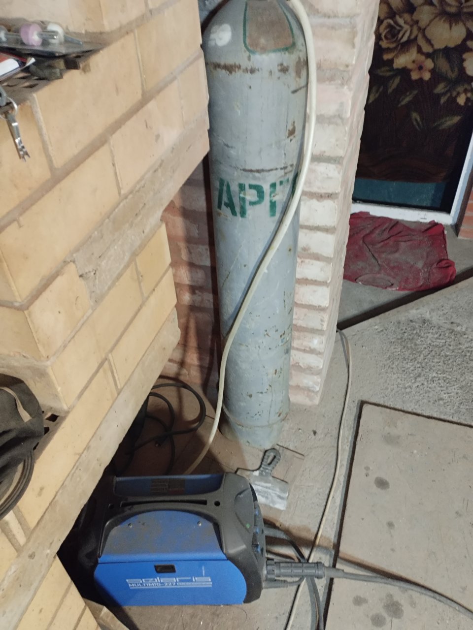

не было у меня тогда ещё своего аппарата с баллоном
Поверьте мне на слово, как имеющему аппарат с балоном.....
Что бы заварить такой шов как вы описали, там нужно делать такую разделку под шов!!!!!!!!, что от ступицы винта почти ничего не останется. При заполнении присадкой этой разделки, ваш винт " в узел" завяжут тепловые деформации и убьют насмерть геометрию винта.

Никогда не видели мятых винтов?! Вот удивили! Мнут их элементарно,-молотком! У самой ступицы! Когда их либо снять не могут либо начали одевать, да дальше не идёт, вот и забивают!
Силумин не мнётся и не гнётся без разрушений.
Из чего у вас винты, я не знаю. Я же написал, что спорить не буду.
Поверьте мне,-звучит вообще красиво!))) я то сам и делал расшивку)))

Предположу, что это кислородный, азотный или углекислотный балон перекрашенный в аргоновый (аргон так не пишется на балонах). Я бы такой балон не брал бы...., срать порами на алюме будет.
А к чему этот вопрос?
Да это не вопрос в общем-то, а подтверждение, что я тоже варю и могу отличить силумин от алюминия) а винты вихрёвские в своё время делали все кто не попадя и частные лавочки в том числе.
