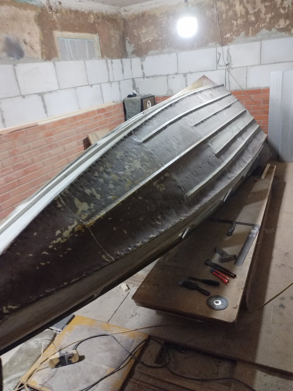

И я так понимаю дно ты не трогал, кроме установки реданов?

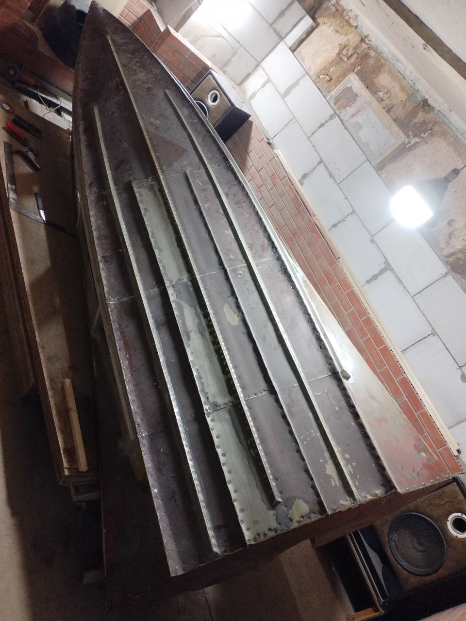

Да, была плоскодонка, абсолютно плоское дно! Сейчас же как видите она определённую хоть и минимальную килеватость имеет:
Более того килеватость от носа к корме меняется,-возникает вопрос,-как выгнуть дюраль в двух плоскостях, никак))) то днище которое было изначально плоское одним листом было разрезано на множество кусков и закрепленно в небольшой размерности от шпангоута до шпангоута вдоль и от стрингера до стрингера поперёк, начиная с кормы с последующим нахлёстом в три сантиметра это как раз толщина шпангоута по типу рыбьей чешуи.
Вот на этих фото хорошо видны нахлёсты листов.

А что за лодка была раньше ? Ты говоришь плоскодонка. Шпангоуты деревянные были раньше?
Да, шпангоуты изначально были просто бруски скреплённые между собой кницами, сейчас шпангоуты,-сендвич,-два листа фанеры 4мм внутри доска 20мм осина, склеено всё на акрил под прессом и обклеено стеклосеткой на акрил, пропитано пропиткой, покрашено, залакировано)

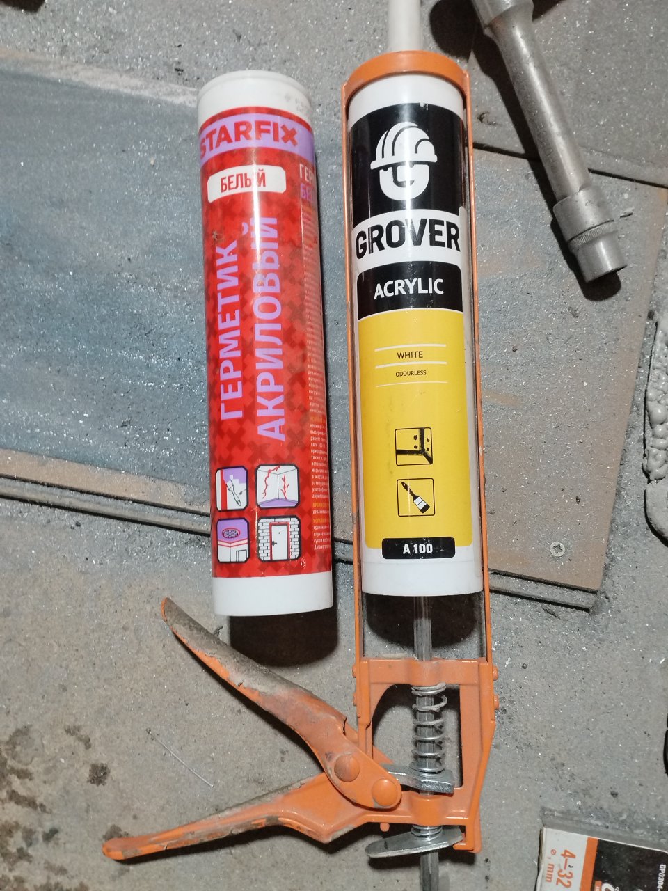

Как соединения выполнял? На саморезы или на гвозди? Если на гвозди, то их загибал? Если на саморезы, то какие? С прессшайбой? Черные ломаются легко и плохо нагрузку боковую держат.
Саморезы использовал вот такие:
они помягче чем чёрные-калёные и главное,-оцинкованные, под каждый шуруп в алюминии пробойником и тупым сверлом делал потай для шляпки, под тело шурупа предварительно засверливался сверлом 2мм, каждый шуруп перед закручиванием обмазывал капелькой акрила, все нахлёсты листов друг на друга промазывал полоской акрила выдавленной из тюбика, соединение листов алюминия с рейками стрингеров и к шпагоутам также промазывал акрилом, почему именно акрилом? Во первых это самый дешёвый легкодоступный герметик, во вторых он довольно долго застывает, особенно если в гараже не более +15, то есть до его застывания вы гарантированно успеваете прикрутить весь лист, в третьих он нейтрален к алюминию и великолепно окрашивается,-отлично впитывает в себя пропитки, грунтовки и краски. Я на этот герметик ещё лет 12-ть назад собирал каяк, через пару лет переделывал его,-выкрутил все шурупы из листа и не смог оторвать лист от стрингеров не изуродовав его! Ничего никогда не обезжиривал, просто зачистил крупной наждачкой алюминий и рейку и приклеиваешь, через неделю оторвать не реально)) если будете лениться зачищать алюминий перед склейкой,-результат не гарантирую)) рейку для стрингеров советую использовать,-ель! Сосна и изгибается не равномерно и склонна лопаться в месте закручивания шурупов, особенно в районе сучков, рейки после прикручивания обклеивал стеклосеткой на тот же самый акрил с нахлёстом 5см на алюминий, акрил покупал самый дешёвый без каких-либо санитарных добавок, он не должен иметь запах уксусной кислоты как силикон:

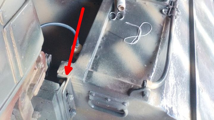

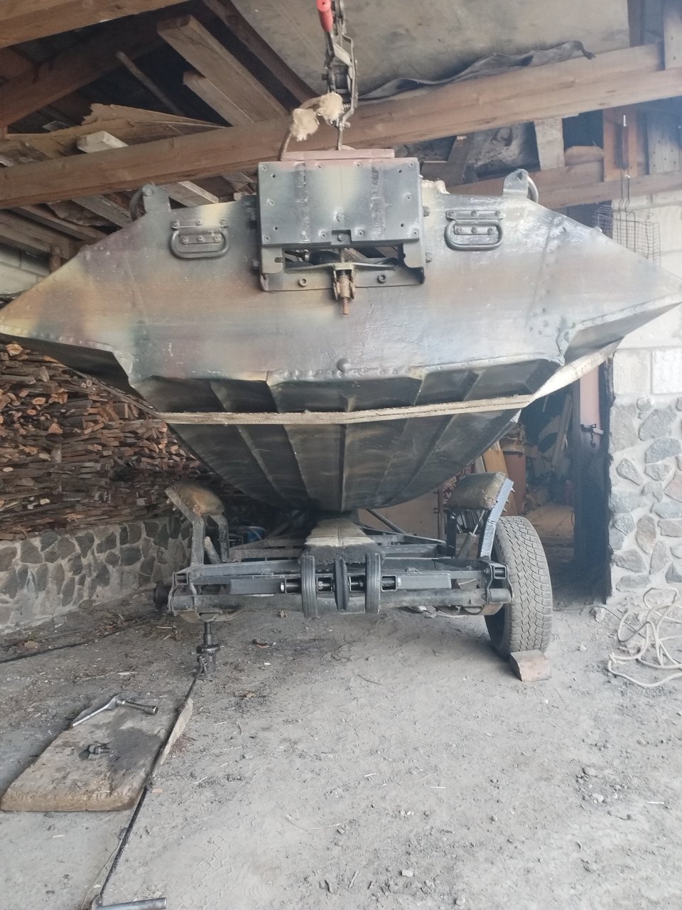

Еще вопрос по лифту. Какое расстояние заложил между неподвижным и подвижным уголками с каждой стороны? Или проще на сколько внутренняя подвижная часть меньше неподвижной ? Вот здесь сколько мм ?
Вообще нисколько, после того как сварил уголки из пластин делал пазы в которых ходят болты при подъёме-опускании, дальше скручивал с болтами всё в рабочем виде, потом с напиленными соединяющими пластинами всё это фиксировал шурупами на фанерном шаблоне вырезанном по угольнику и потом только сваривал всё это вместе, вообще сварка не лучший вариант, в любом случае ведёт и тянет что сказывается на соосности деталей,-думаю именно по этому заводские транцы собираются на болты, после сваривания естественно некоторое закусывание присутствовало,-разобрал транец по полам, доработал наждачкой трущиеся поверхности и всё заработало)
Санёк Июньский
23.12.2023
598
286
Беларусь Речица
Самострой
Нептун 23
Там зазор на самом деле порядка 0,2 мм не более, после окрашивания транца слегка смазал трущиеся поверхности литолом и всё)
Санёк Июньский
23.12.2023
598
286
Беларусь Речица
Самострой
Нептун 23
А! Ещё момент забыл упомянуть!-в тех уголках в которых нет пазов под направляющие болты нарезана резьба, то есть болты там зафиксированы и не подвижны!
