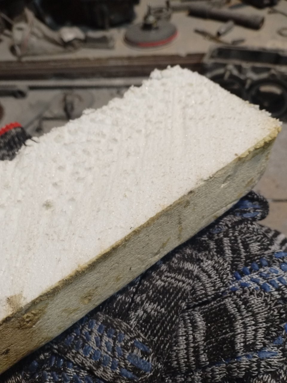

Я вот помню в КиЯ что ли якобы щёки коленвала обклеивали пенопластом, в Нептуне как раз в ближней щеке к средней части картера есть каналы через которые входит смесь в стоке, довольно не маленькие в объёме, пенопласт якобы отклеивается эпоксидкой, но что то меня всё равно смущает,-пенопласт+бензин? стрёмно как то!))
Есть пенопласт (не знаю как называется, но у меня был такой) который не растворяется бензином. Согласен, такой вариант стремный.
такой?
