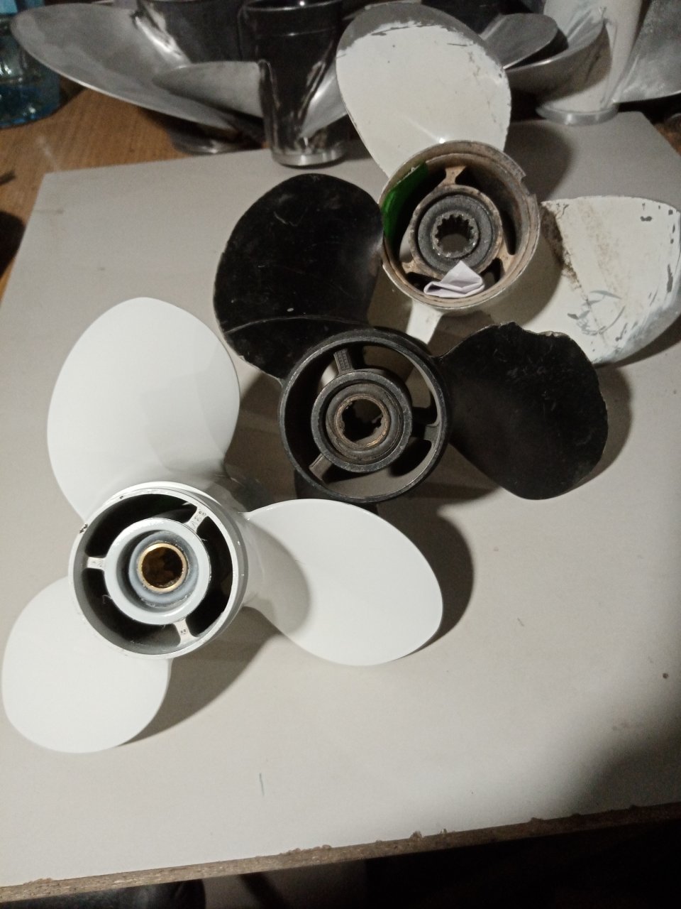

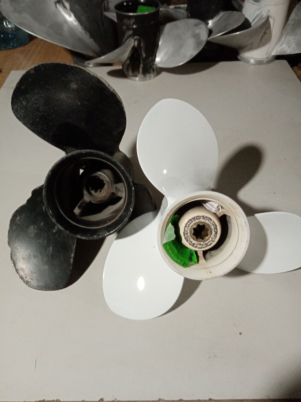

Да ладно! Заинтриговали)) как пересекусь с товарищем поинтересуюсь какие винты он покупал, помню покупал он их часто, любил на меляки вылетать, лётчик ещё тот!))))))
Вот вам эта я20....
А вот её тридцаточный винт....
268593
Вот она же.....
И её винт тридцаточный, соответственно, там и гребной вал и корпус редуктора тридцаточные...
268594

Вот вам эта я20....
Вот она же.....

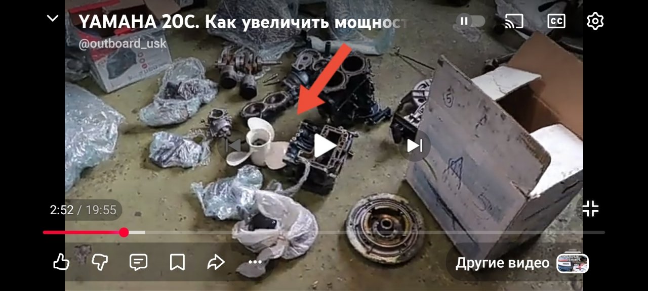

А может на тридцатке 25-ный редуктор и винт?))))) на видео не тот мотор!))))

Вы мне в видео похоже показали обычную 25-ку с одним карбюратором, с обозначением 20CM, даже впускной тракт не такой,-в видео лепестки клапанов расположены на плоской пластине по типу ромашки, а в том моторе о котором я говорю карбюратора 2 клапана стоят в домиках скошенных на одну сторону, масло смешивается само,-автомикс такназываемый и обревеатура его 20DMO

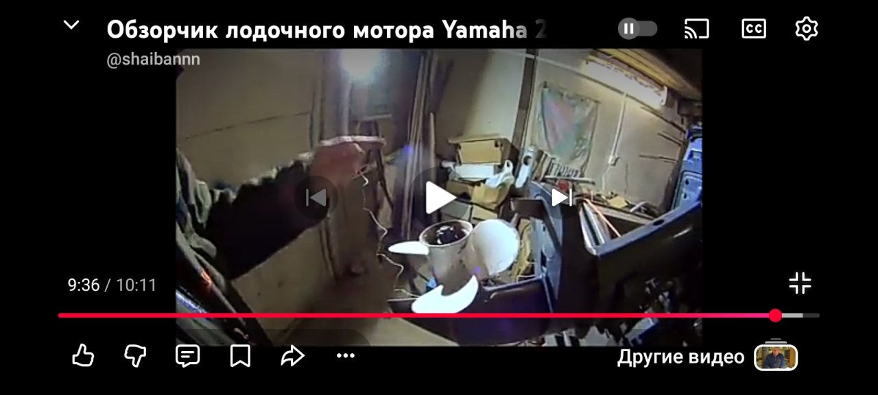

вы пытаетесь меня убедить что я20 не может ехать 53км/ч........... ?)))
Да как так то?..... Я вам сам написал, что я20 едет 53 км/час, на 4 метровой посудине, со взрослым мужиком за рулём (не с дрищём за румпелем!!!!!) и обещал показать кино в подтверждение.....
Вот вам кино..... (это видео отчёт на переделанный мной, ориг. ямаховский винт
9 1/4 х 13, ямаха 20 4т).
или пытаетесь меня убедить что Ямаха 400кубовая это 30-ка?)))
Я не пытаюсь, я вам сообщаю, что у этого мотора винт тридцаточный 9 7/8х11....12,
, не корректно его сравнивать с винтом 9,9-20, который 9 1/4 х 11...12., так же как сравнивать эти две двадцатки.

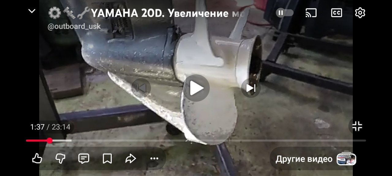

У этого мотора, винт тоже тридцаточный 9 7/8х11...12.

Стоп кадр из этого видео....

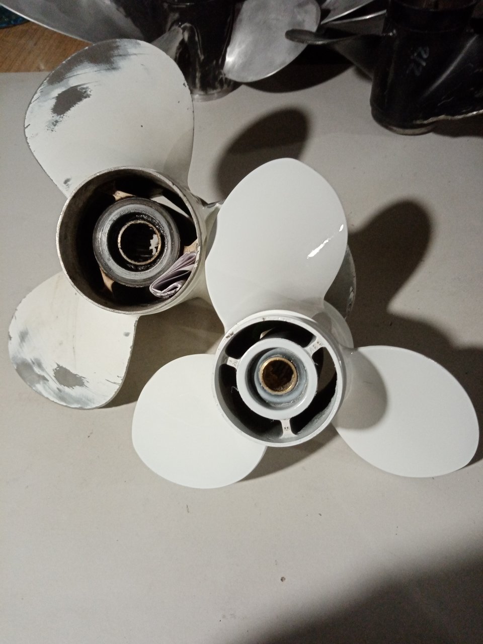

Винты сравнивать не корректно? Конечно не корректно если сравнивать сами винты без мотора и без лодки)) сравнивать корректно комплекты!
Как же вы не можете понять, что к каждой мощности мотора, идёт винт своей размерности, особенно своего диаметра и своего дискового отношения!!!!! ?
Не поедет никогда двадцатка, на тридцаточном винте, а тридцатка на винте 40 - 60, замычит прям на месте.
На фото....
Ближний винт яма 9,9-20 (9 1/4х11....12)
Средний винт яма 25-30 (9 7/8х11...12)
Дальний винт яма 40-60 (11 1/8х11...12)
