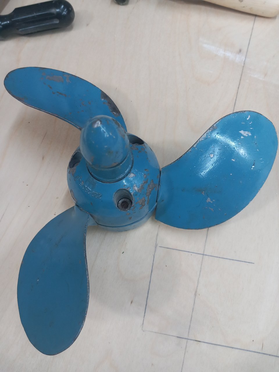

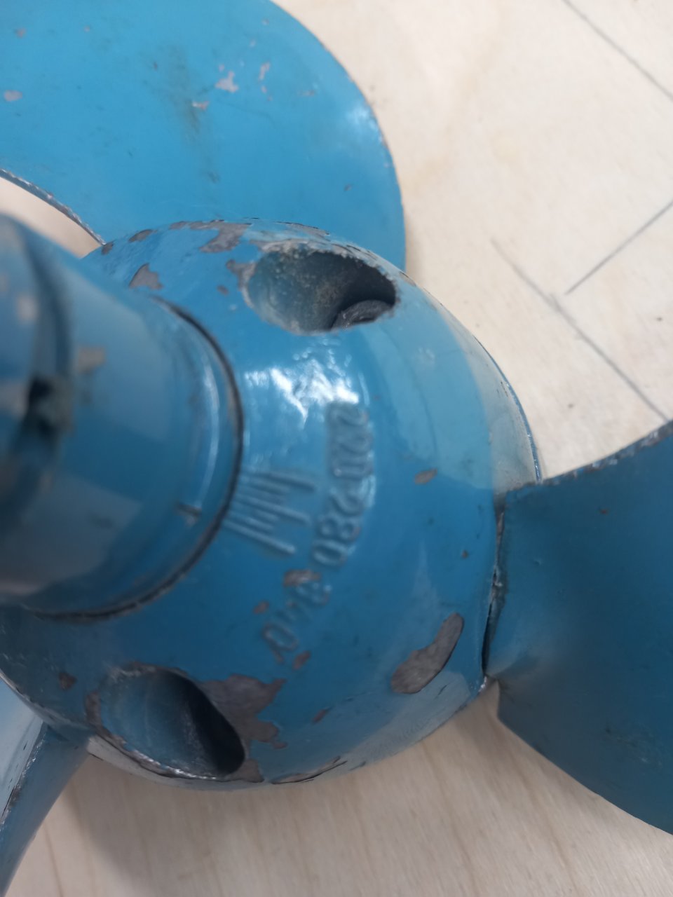

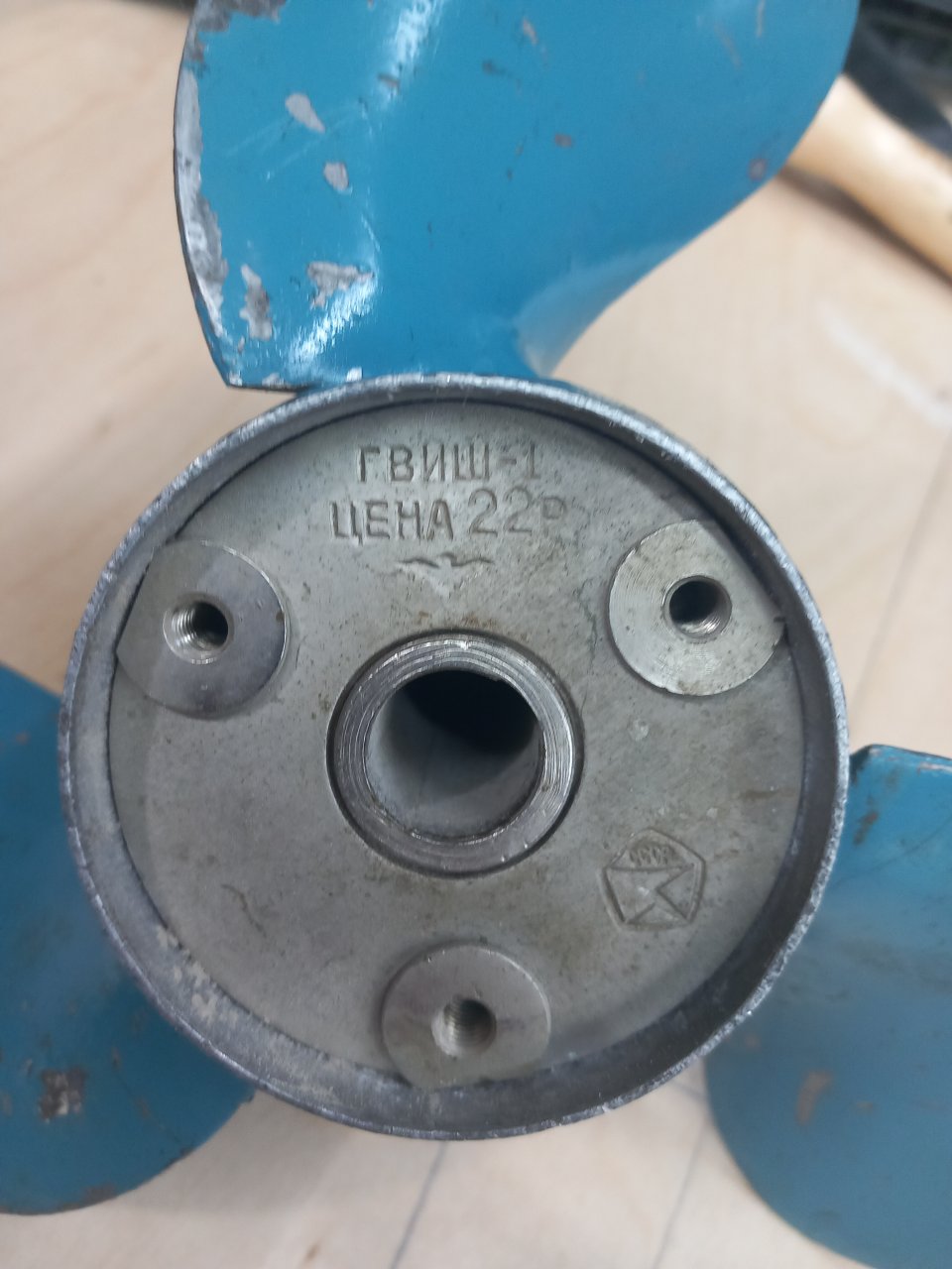

Так получилось, что этот винт не разу на воде не был. Шаг от 220 до 340. Если нужен отправлю. Бесплатно.

Изменяемый шаг, говнище редкостное.
А я вот слышал такое мнение,-что именно с пластиковыми лопастями ГВИШи не дают полного кпд именно по причине изгиба лопастей при установке большого шага, этот же винт имеет лопасти из алюминия, и чем же он плох???

Тем, что он требует ООООЧЕНЬ тонкой настройки. Тем кто это не понял, этот винт не "зашёл".
Я бы добавил ещё в параметры настройки любого винта,-это вес лодки, гидродинамические качества лодки и высоту навески мотора, и судя по постам относительно винтов в других темах вообще мало кто запаривается об этих параметрах)) помнится мне один ролик где товарищ тестировал с нептуном винты:белый, красный, зелёный и зелёный переточенный под ещё больший шаг и всё это он испытывал на ,, серепте,,!))))) конечно в его случае лучшим оказался белый винт))))

Вот об этом умные люди задолбались говорить. А не умные продолжают спрашивать совета какой винт поставить, и такие же не умные дают советы на расстоянии.
И да, регулируемый винт реально дерьмо, Из за техничской невозможности выставить правильный шаг.
