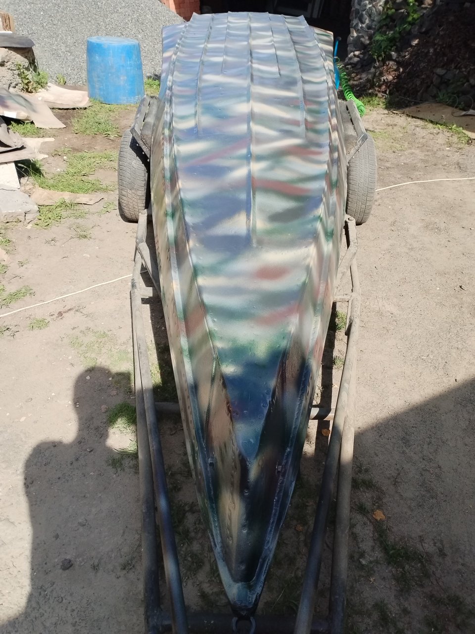

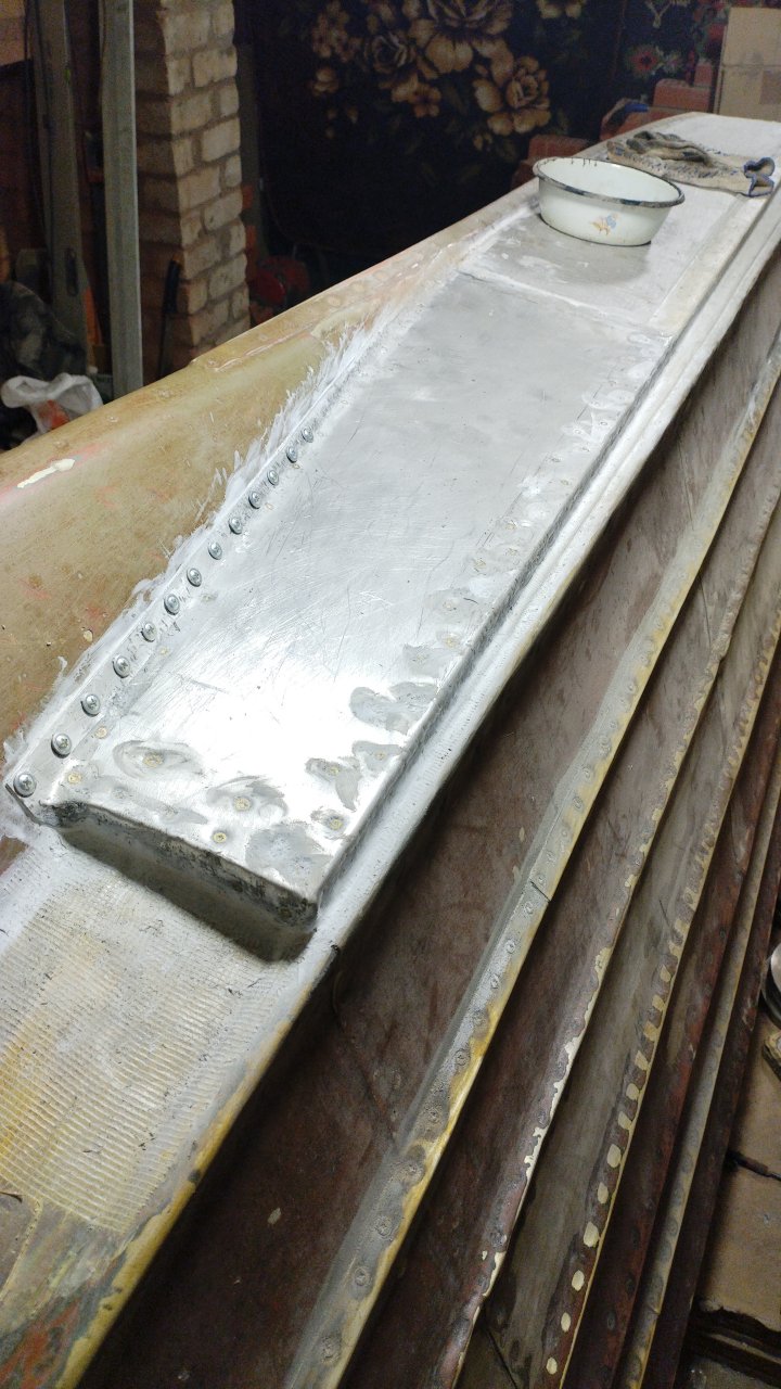

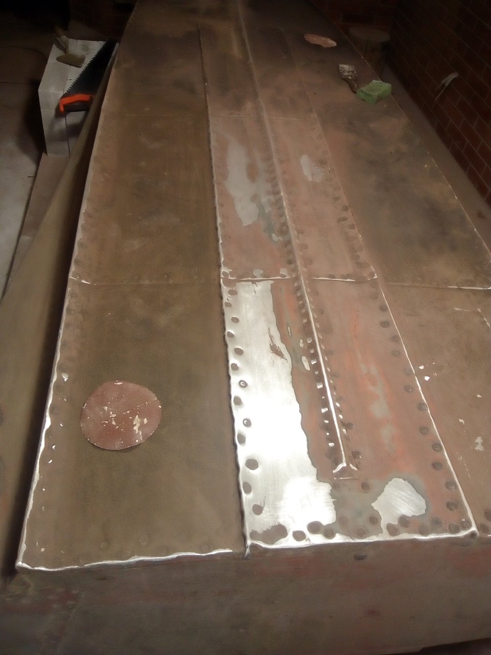

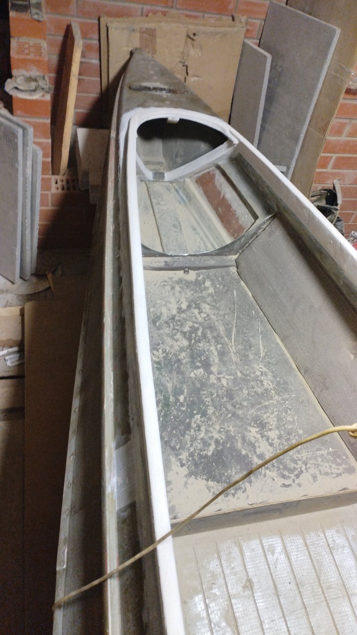

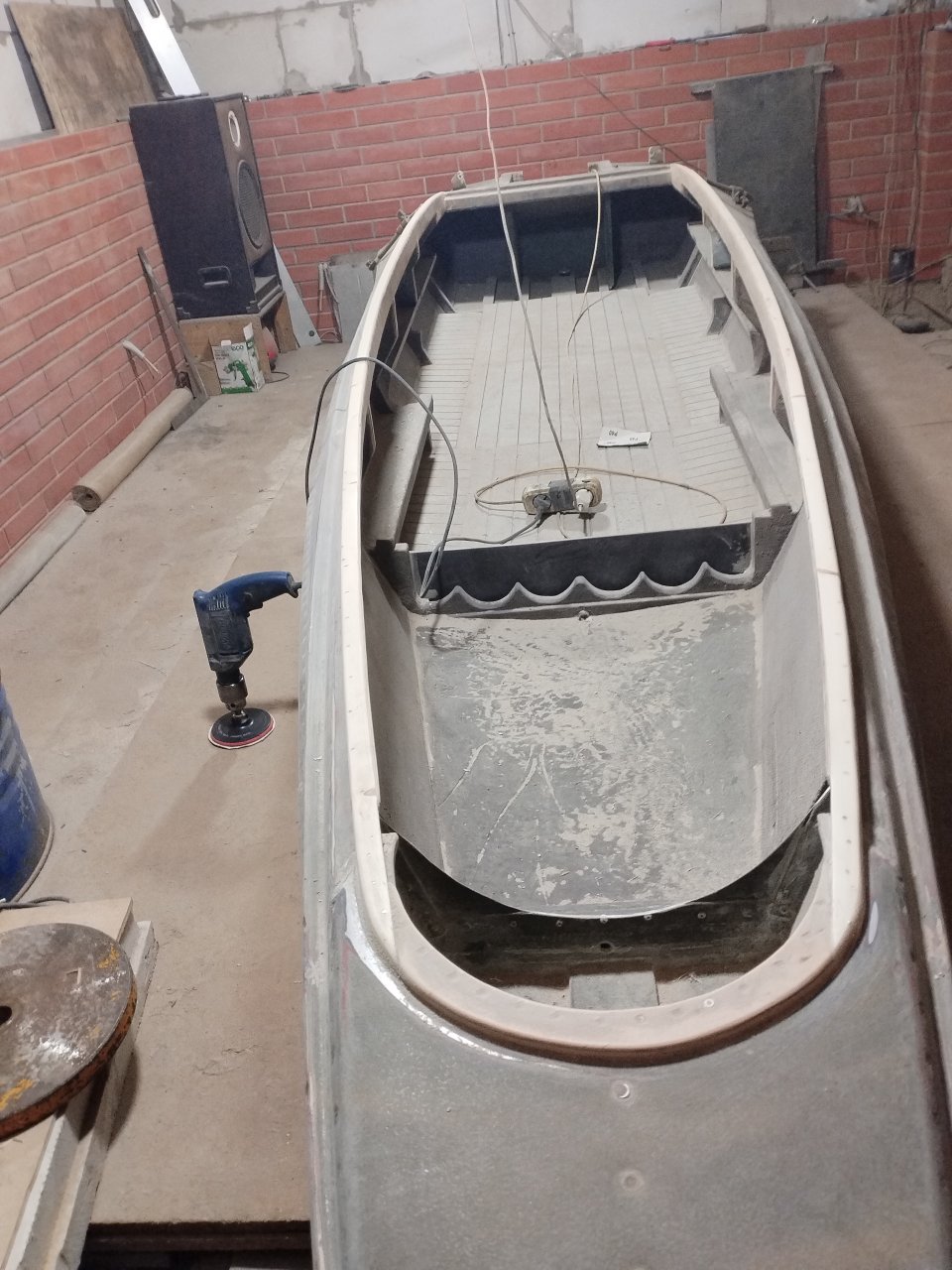

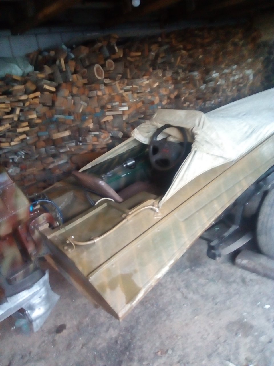

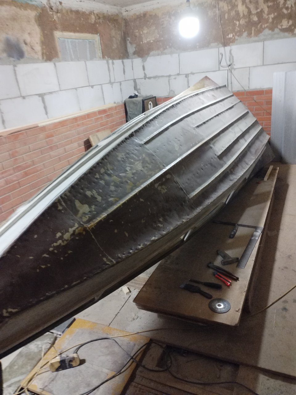

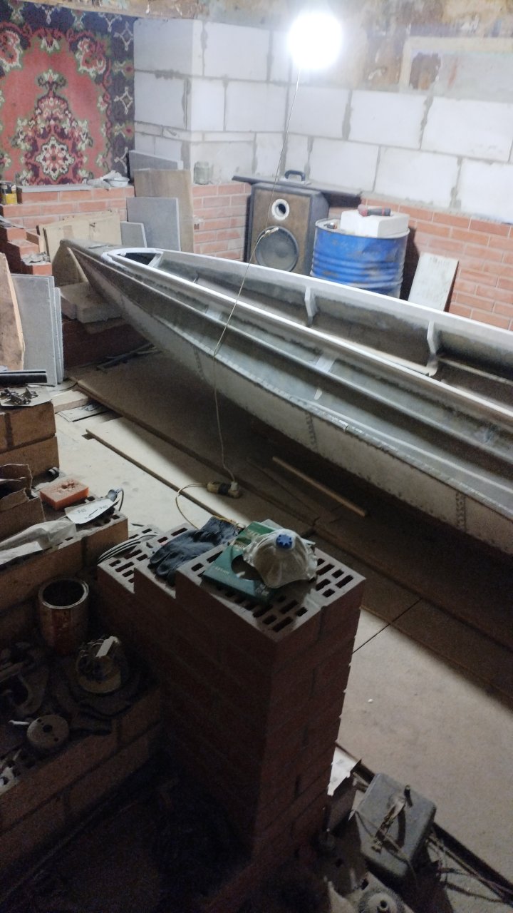

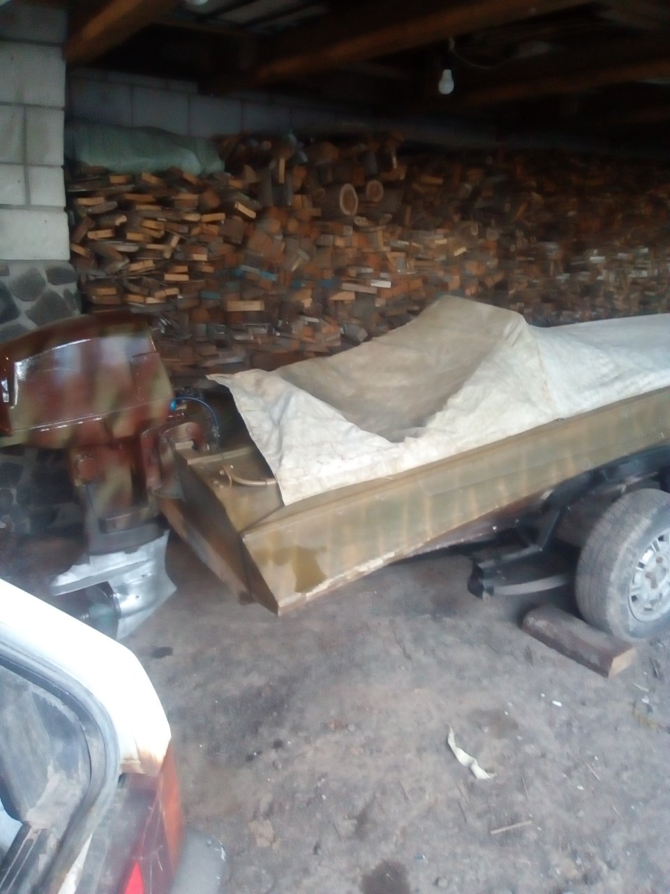

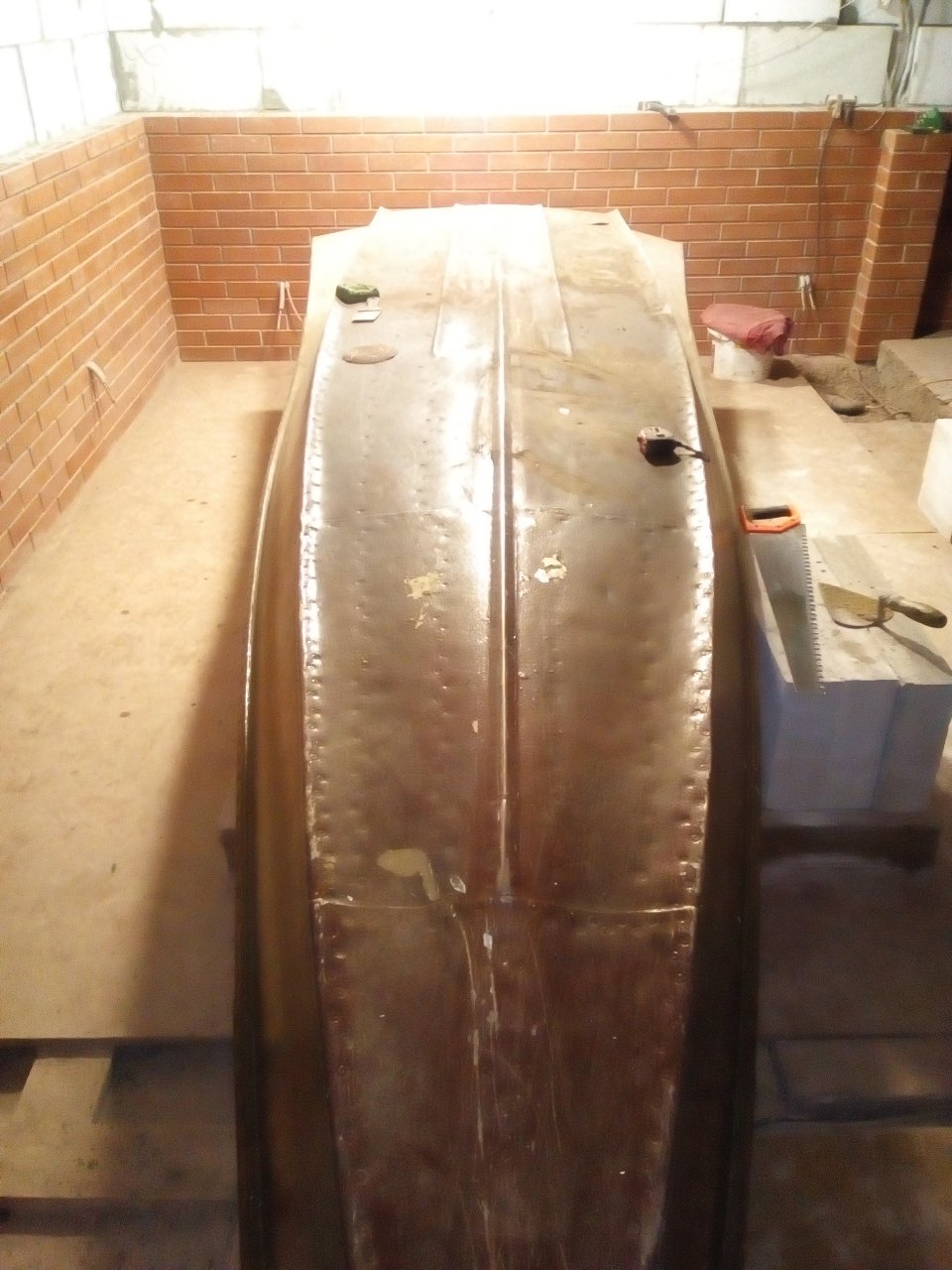

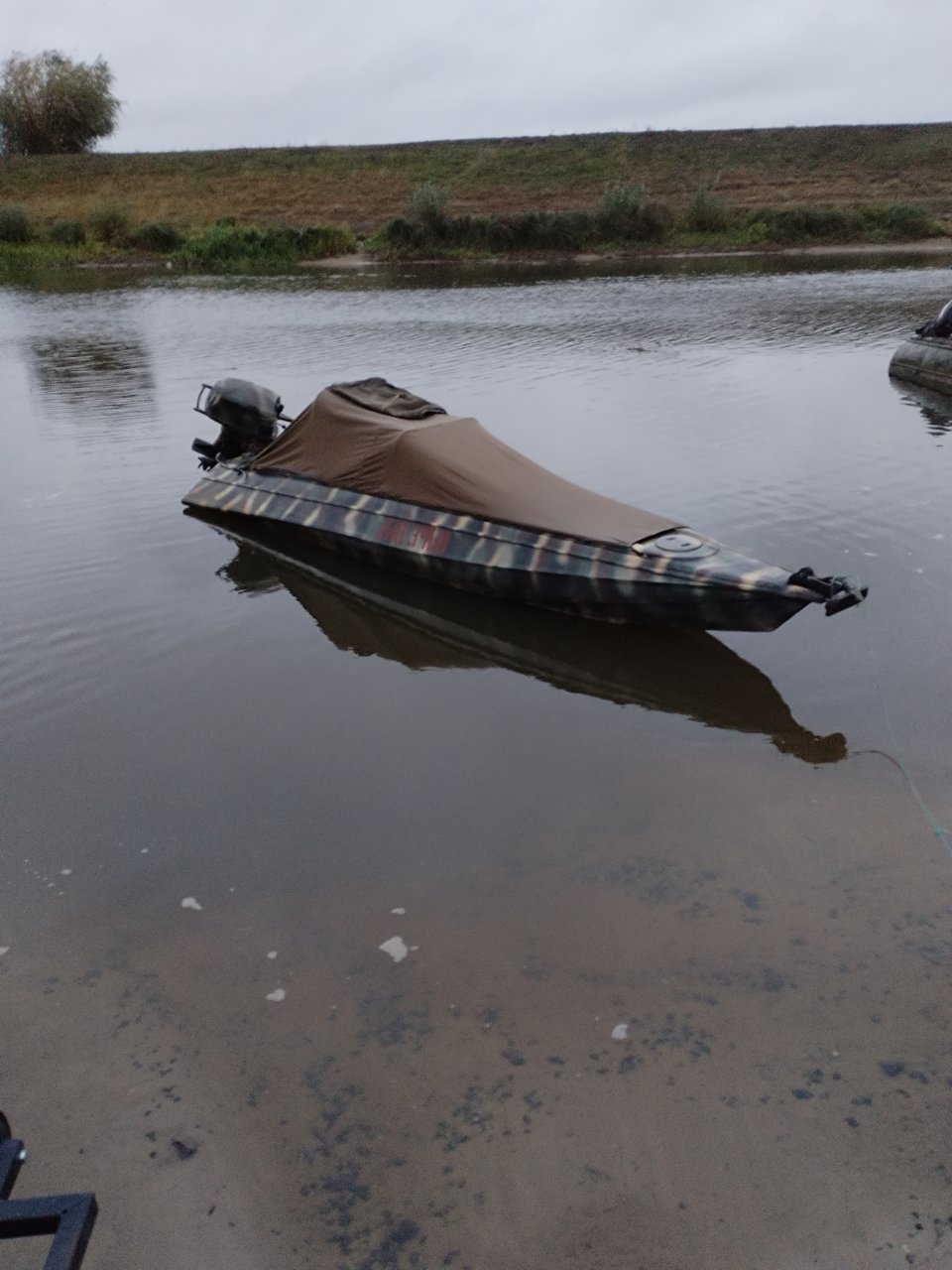

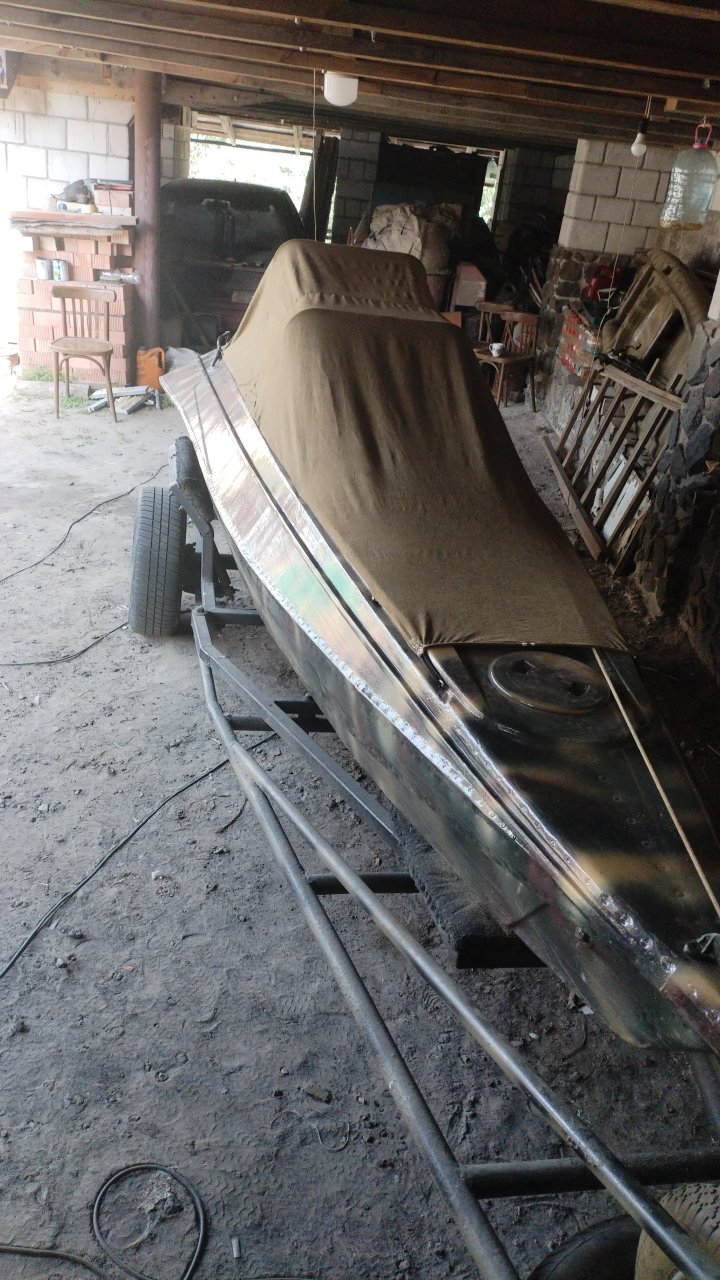

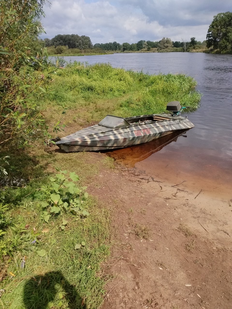

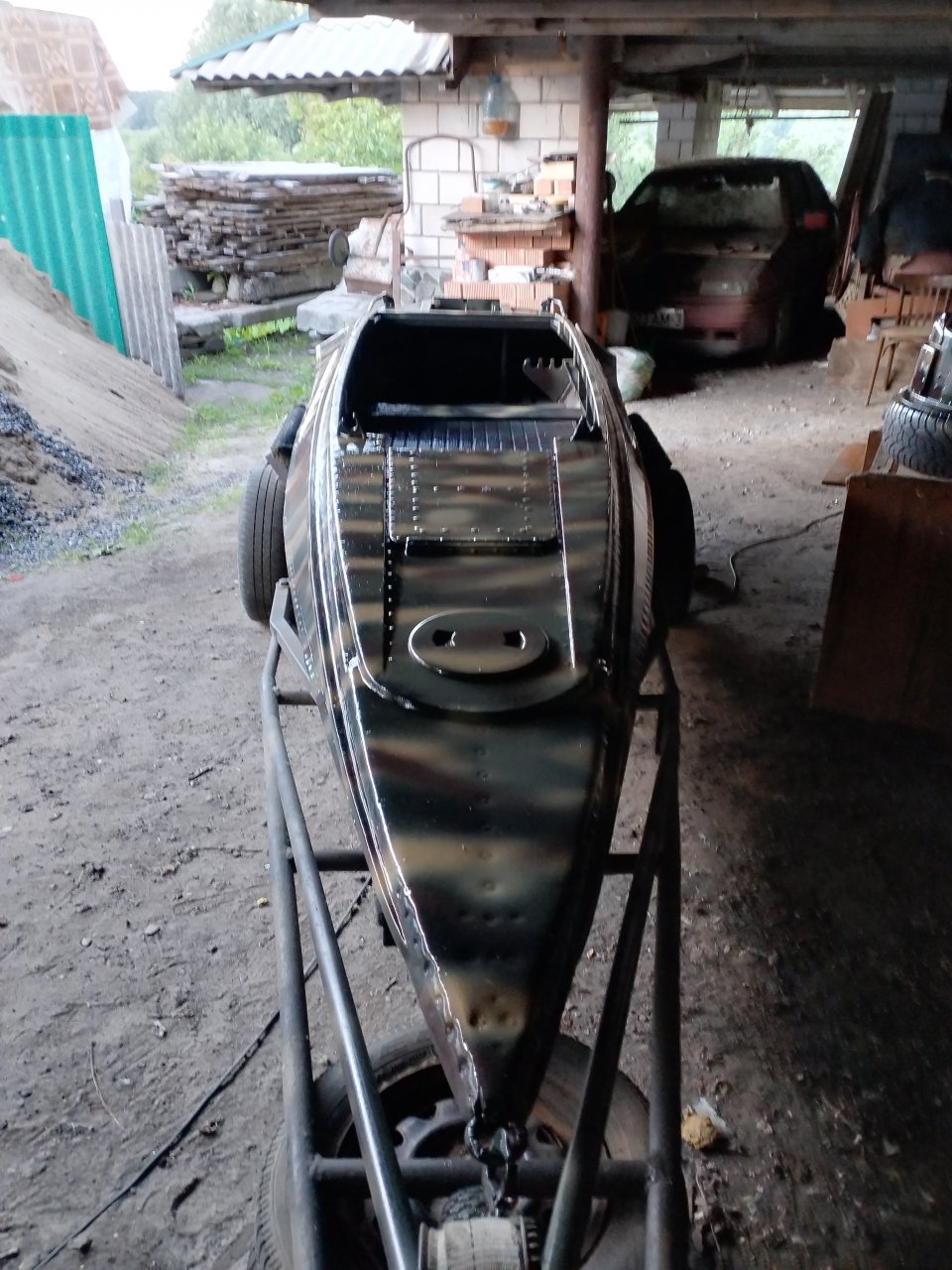

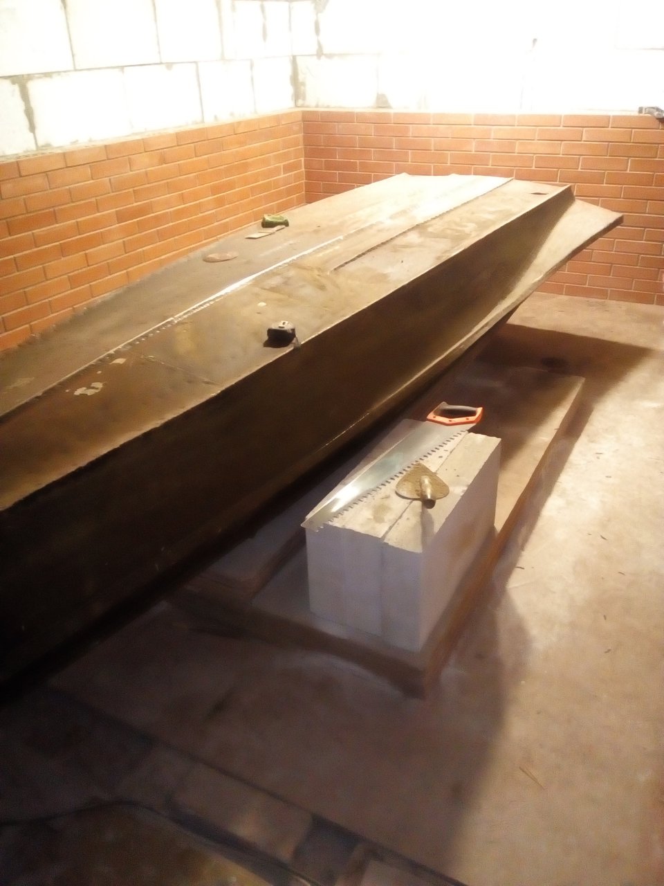

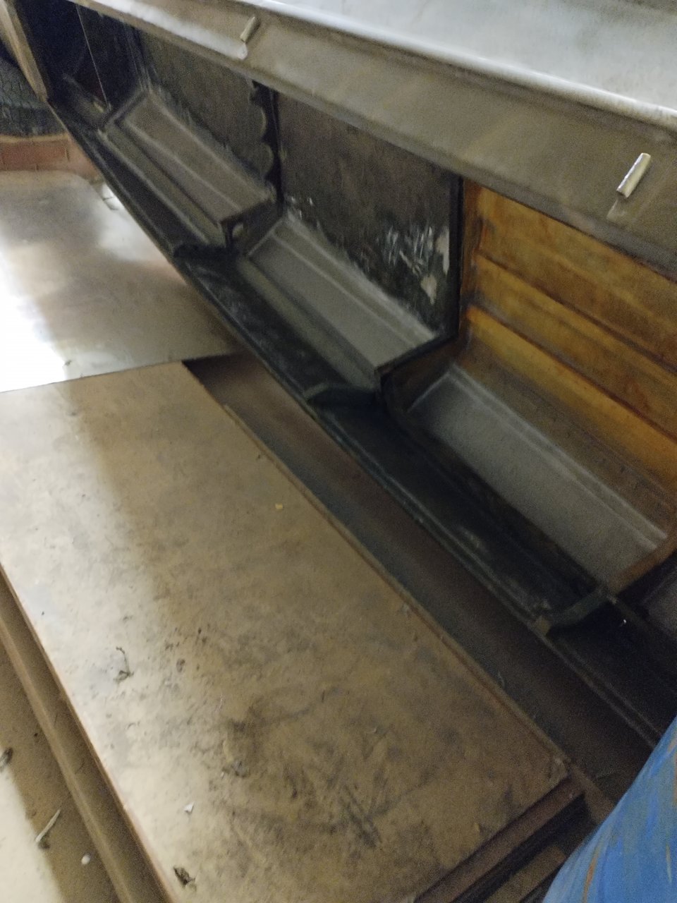

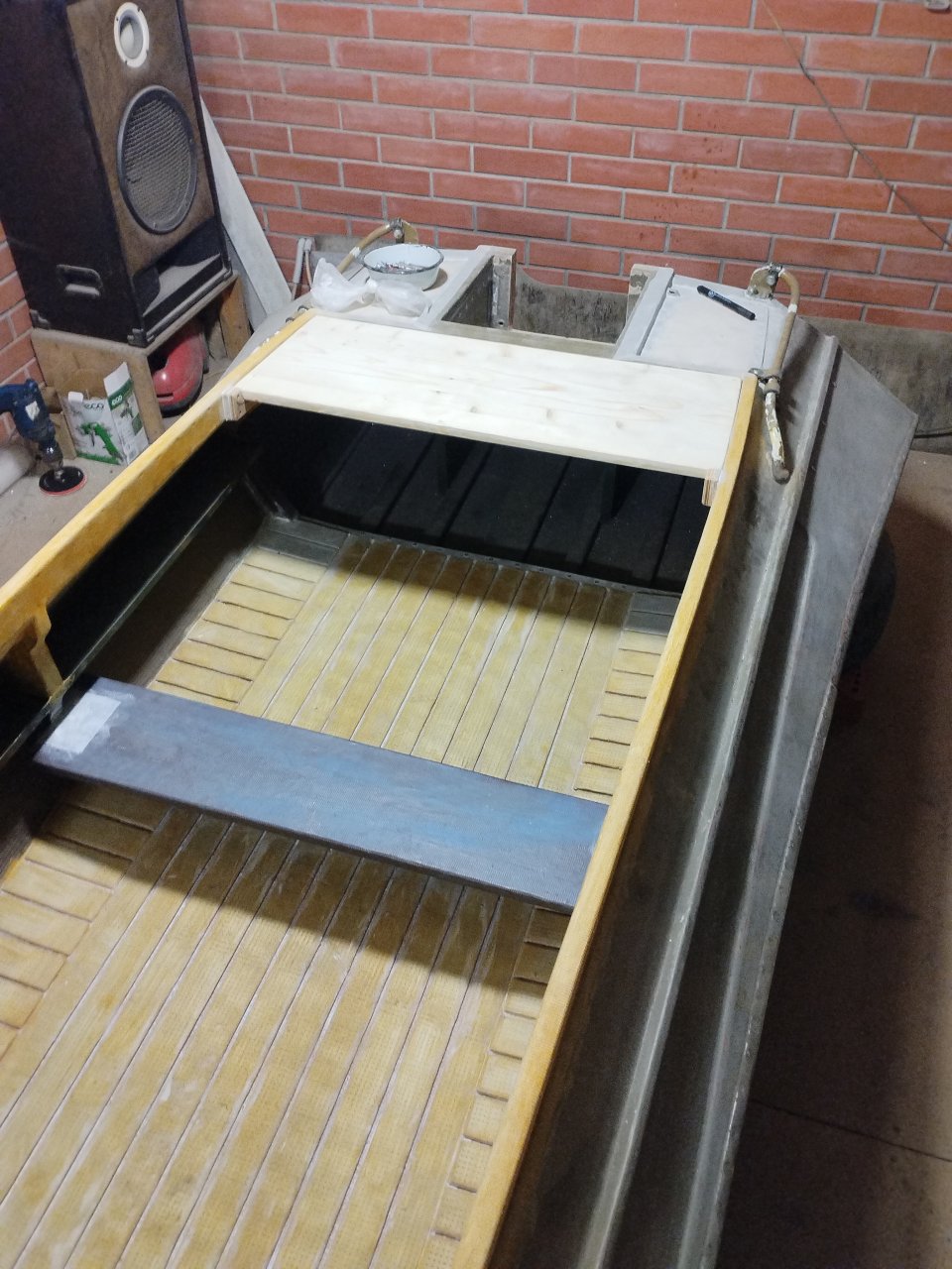

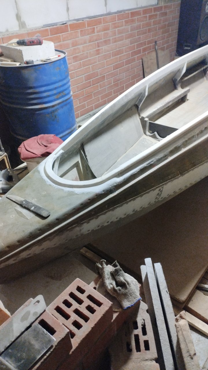

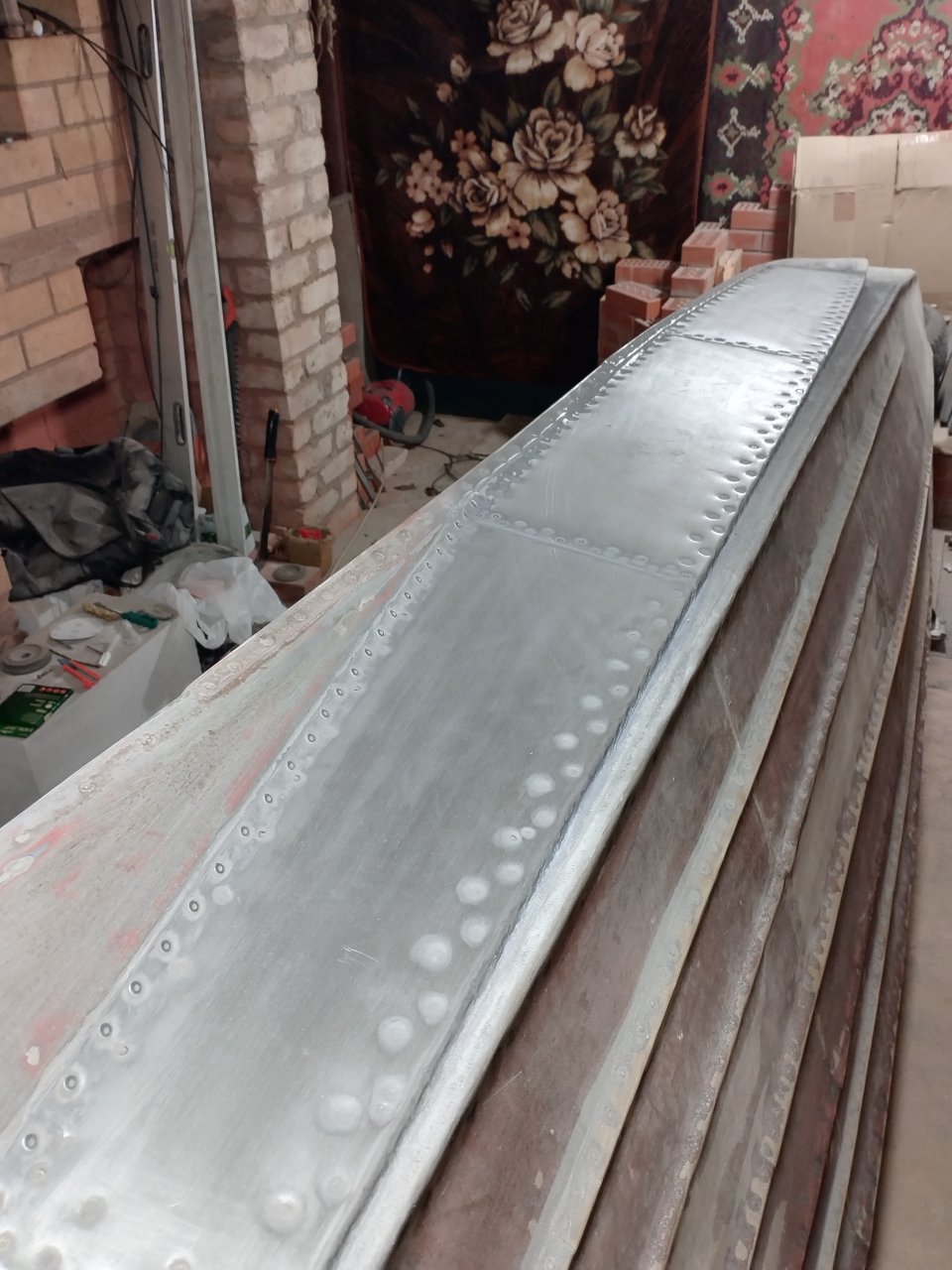

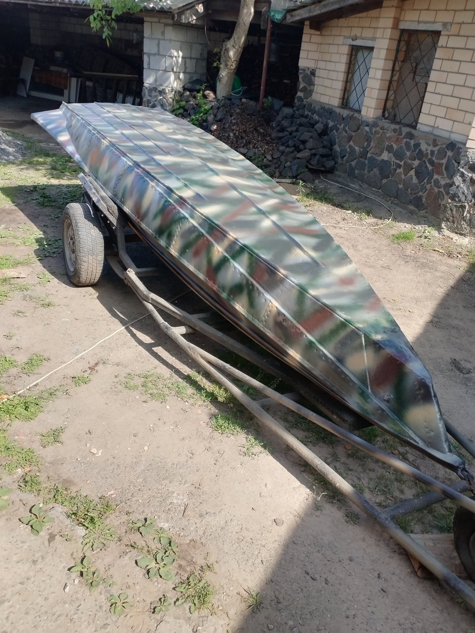

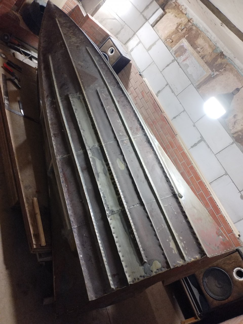

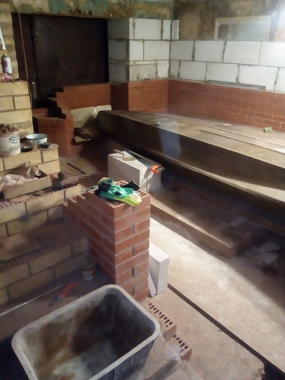

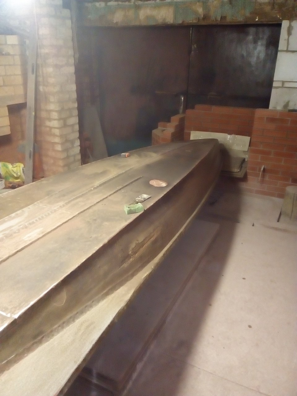

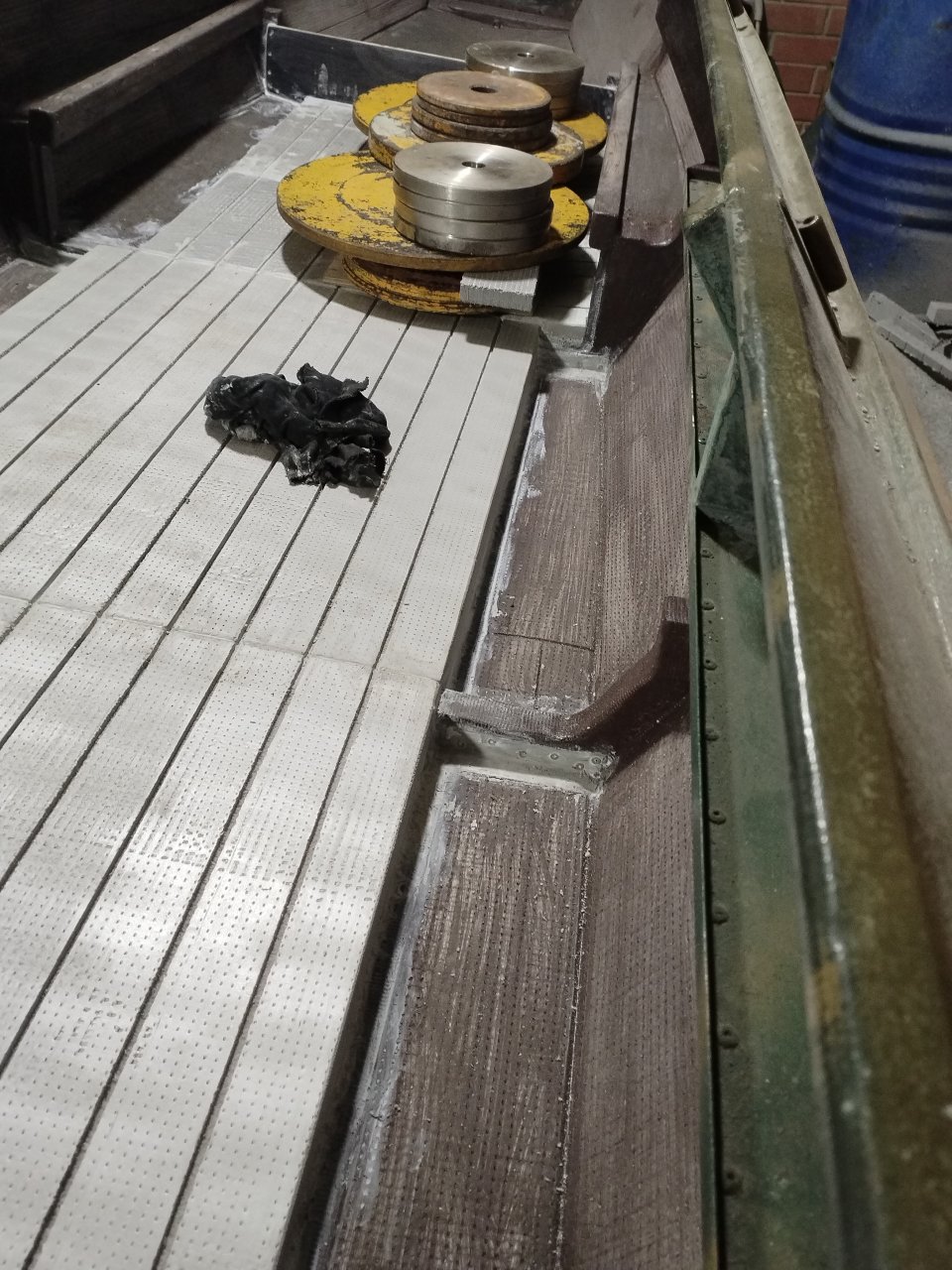

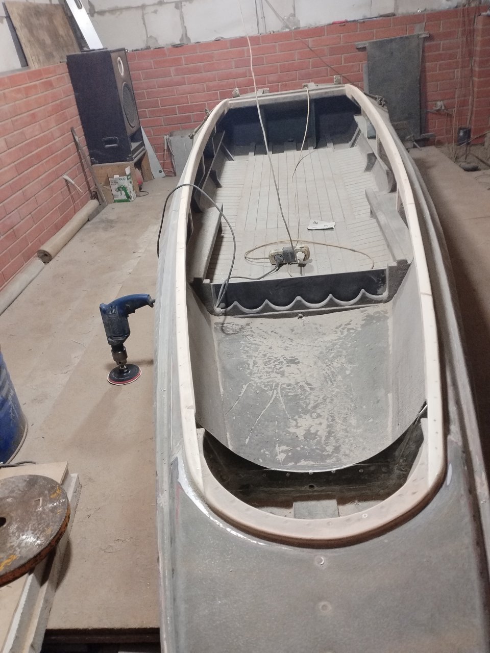

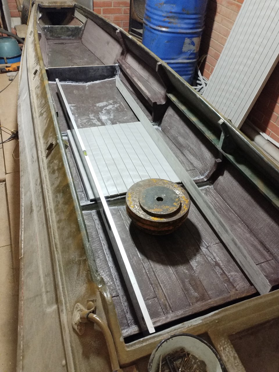

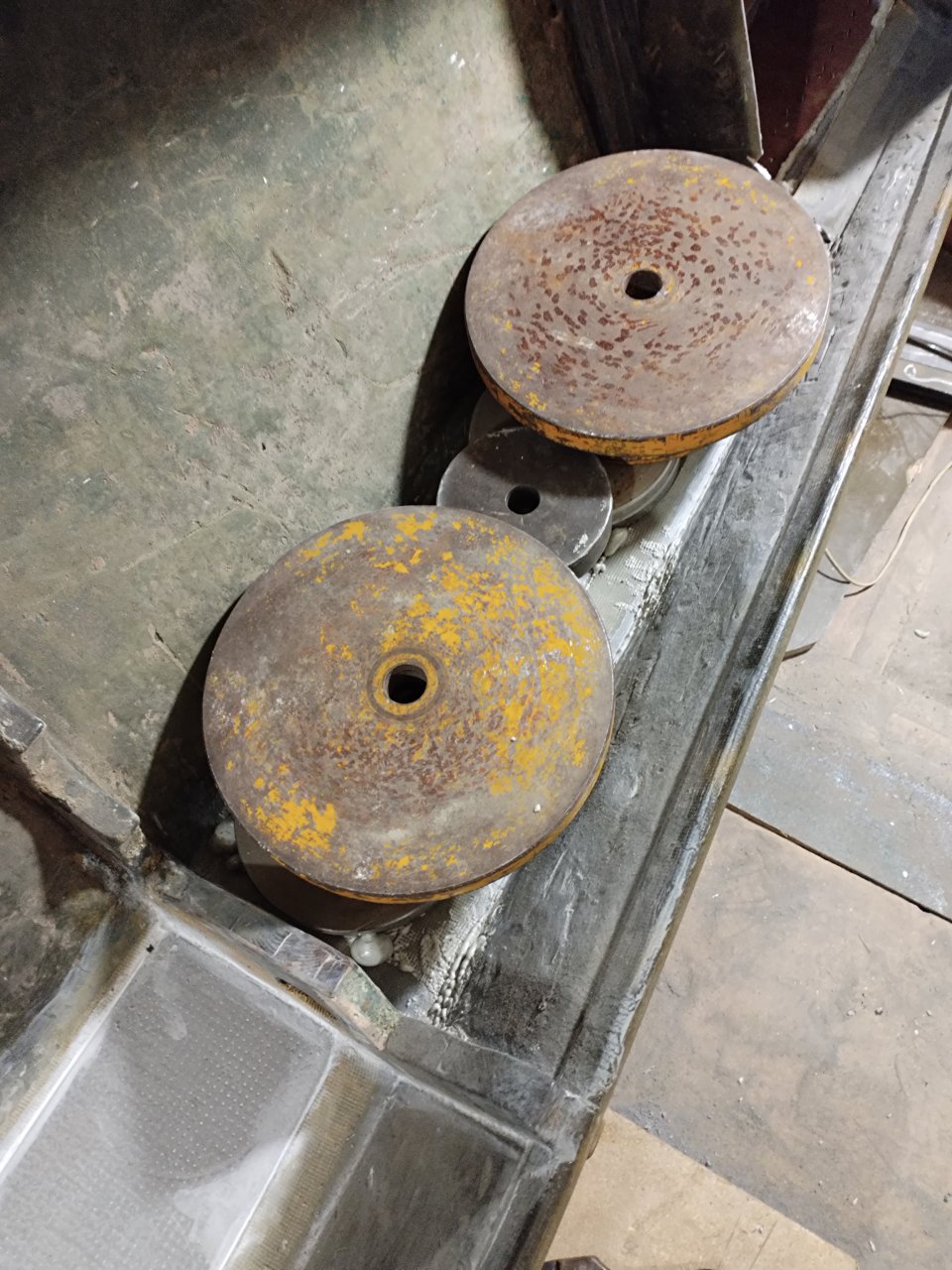

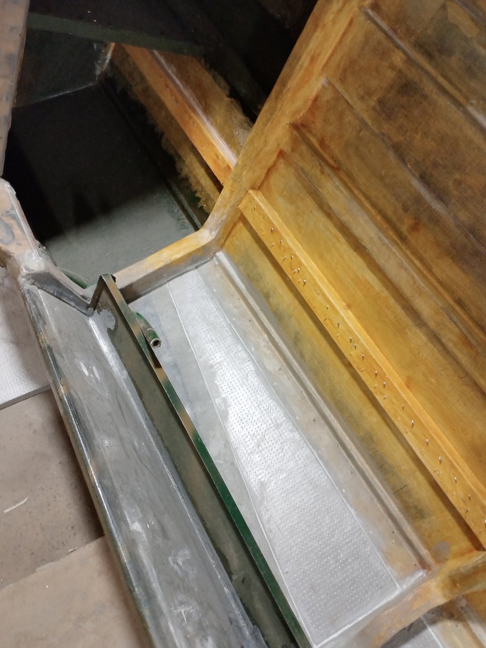

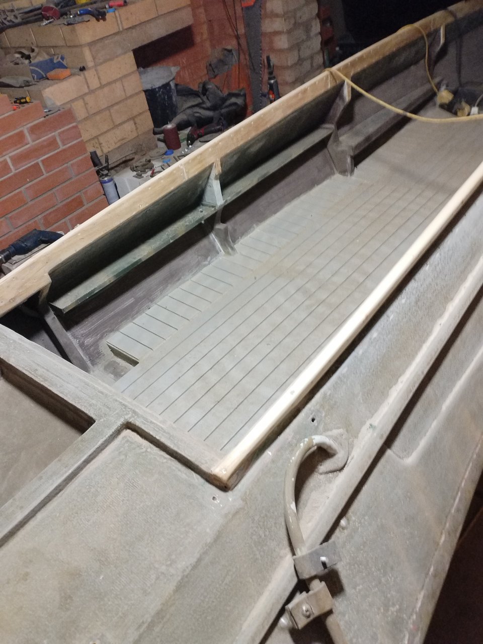

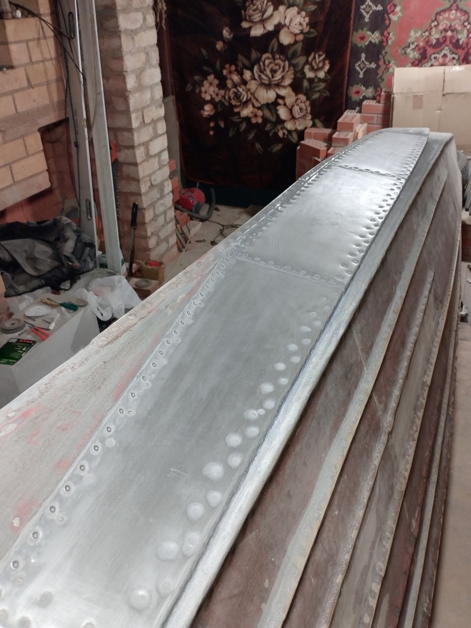

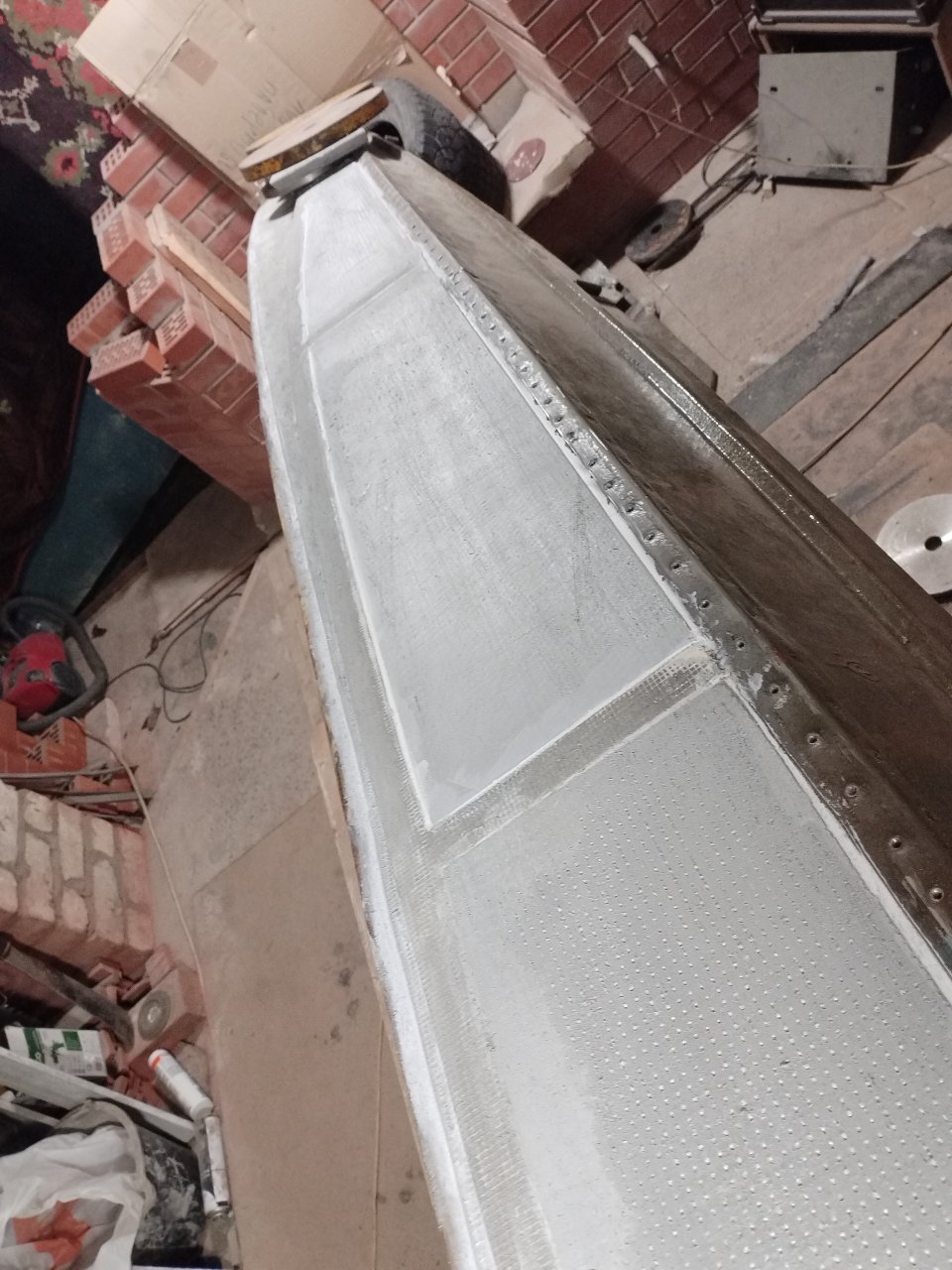

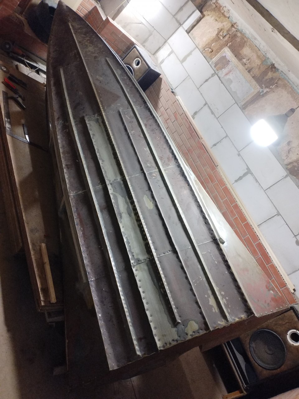

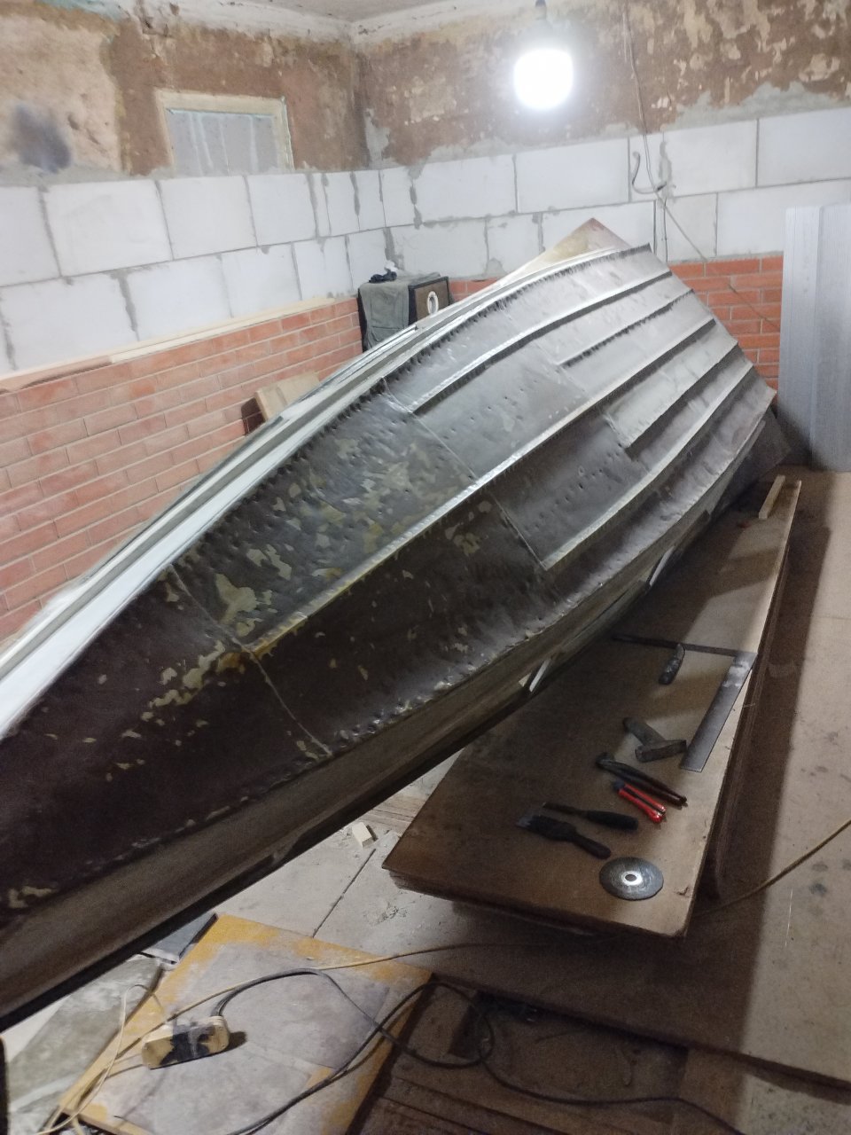

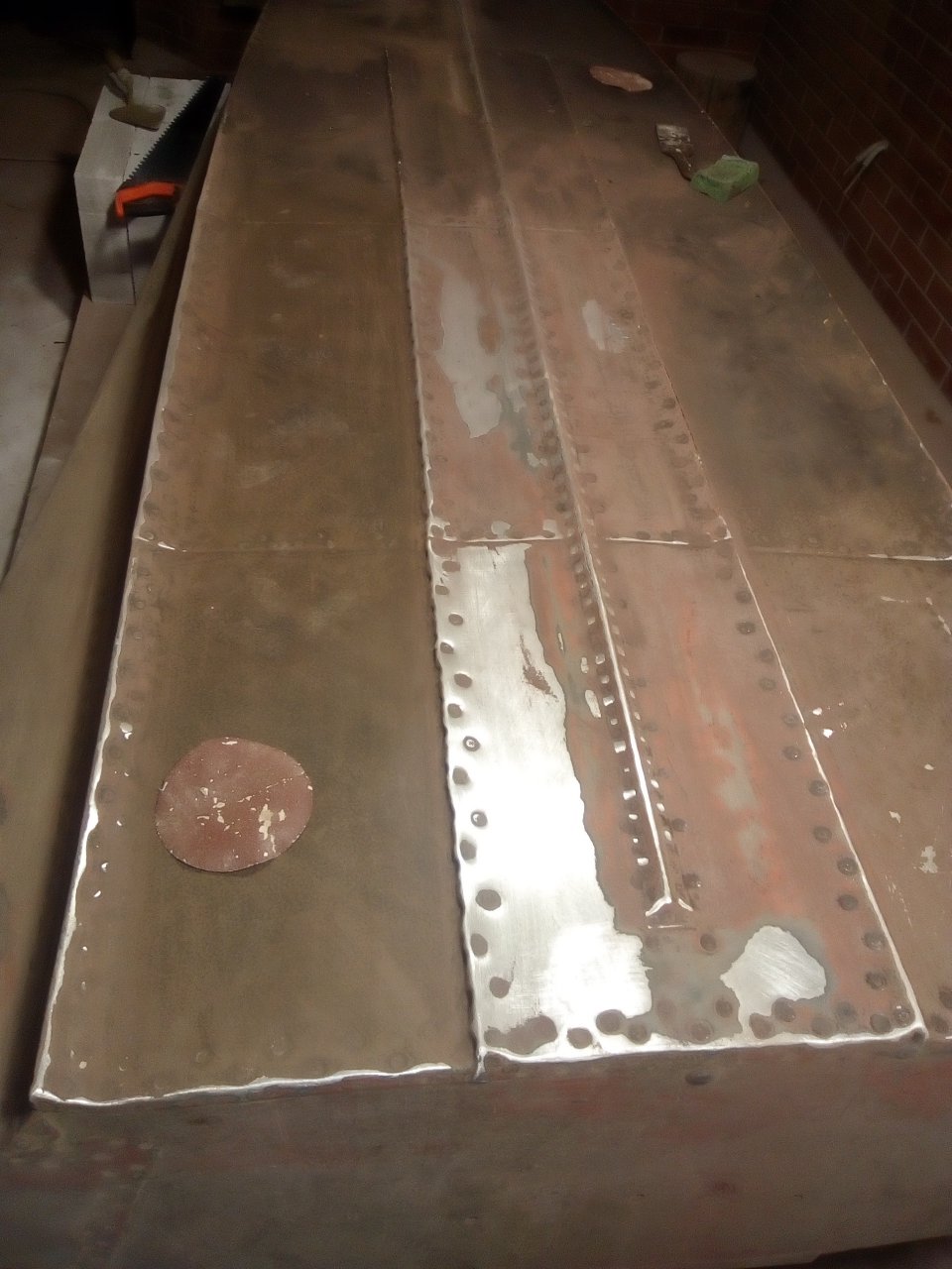

История постройки этой лодки очень давняя, по сути это была старая, добрая плоскодонка. К сожалению фотографий переделки шпангоутов и днища не сохранилось, но есть фотографии более поздних переделок лодки, вот решил здесь выложить,-вдруг кому-то какие-то идеи и решения пригодятся)

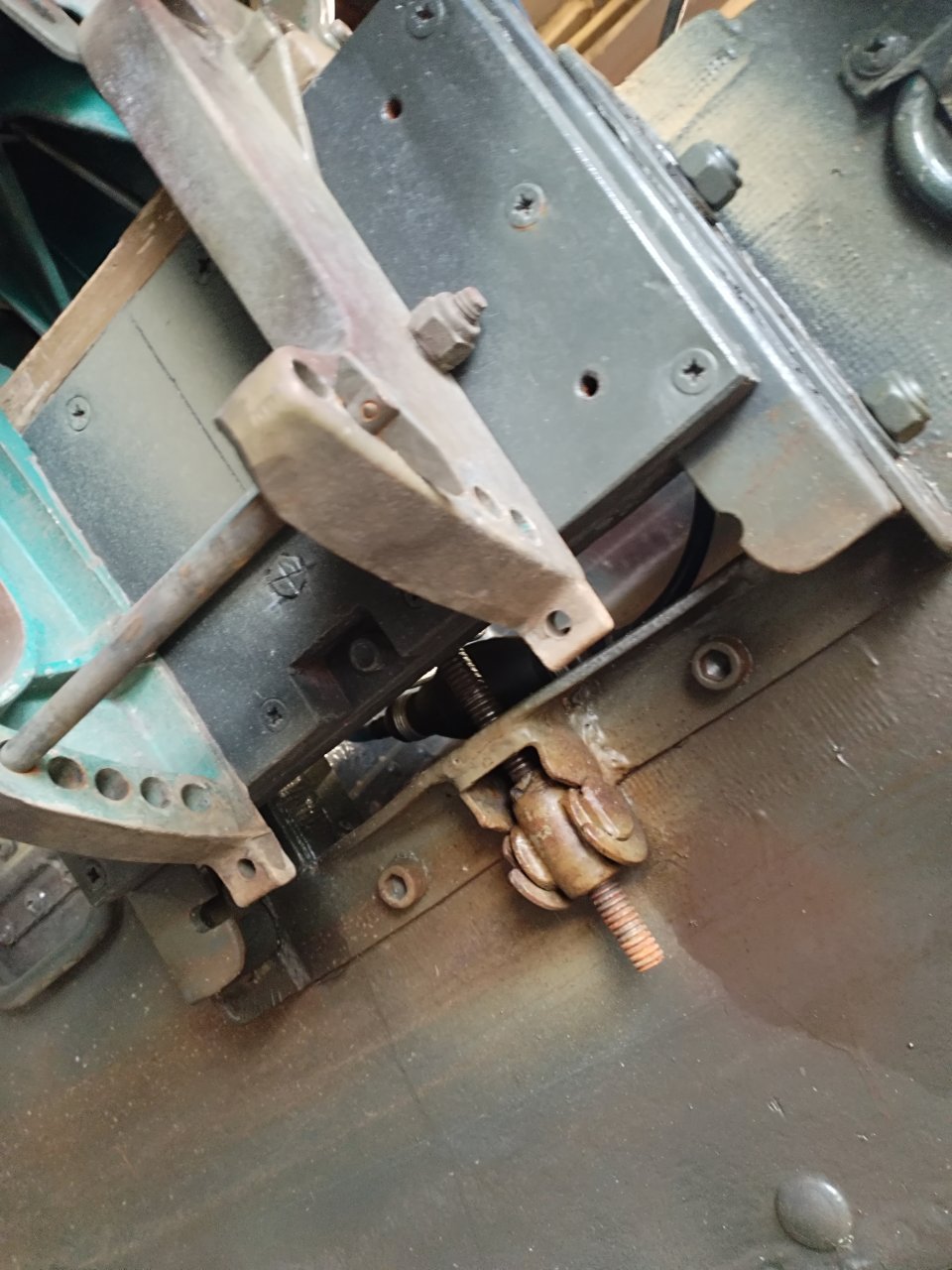

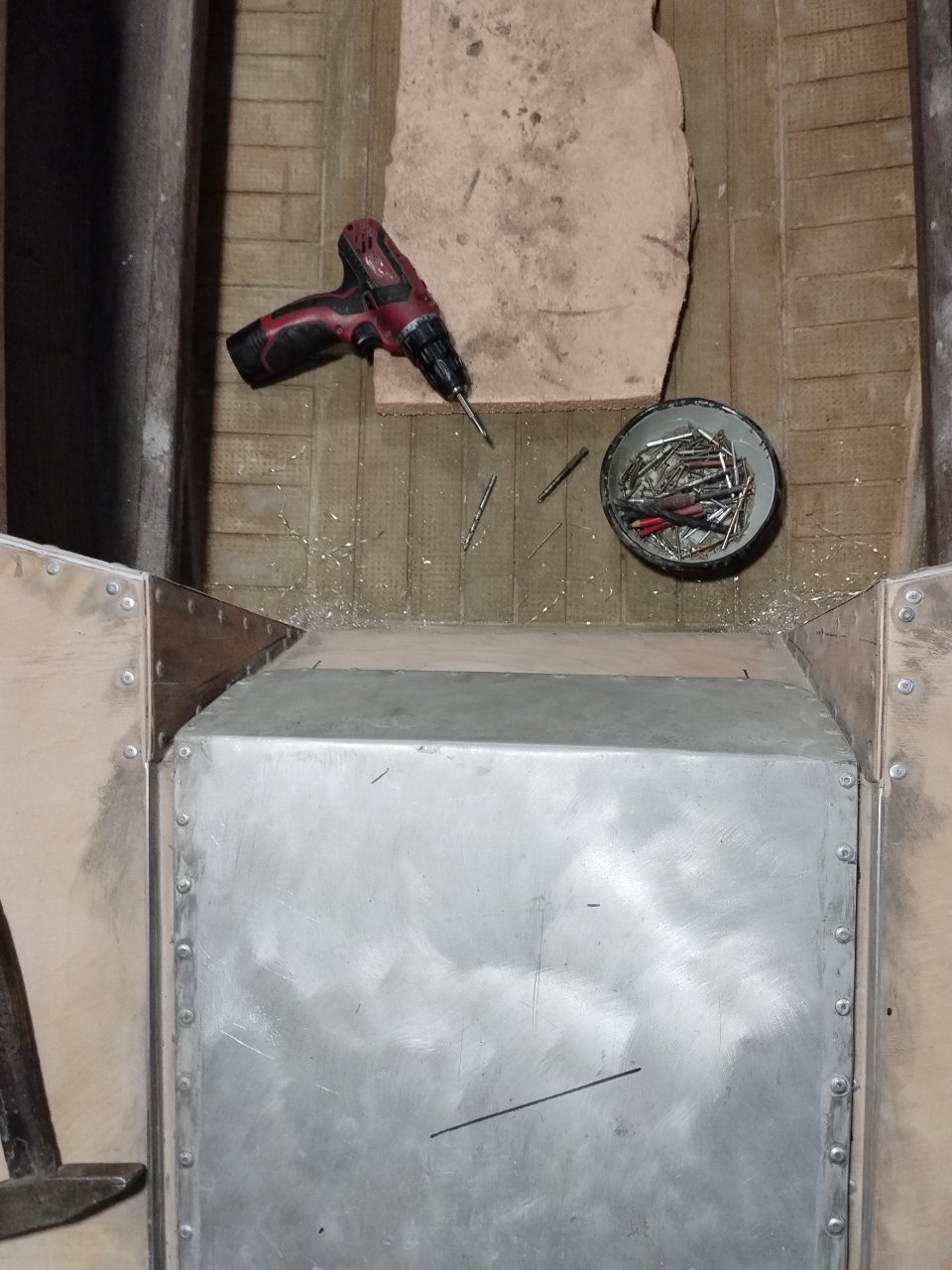

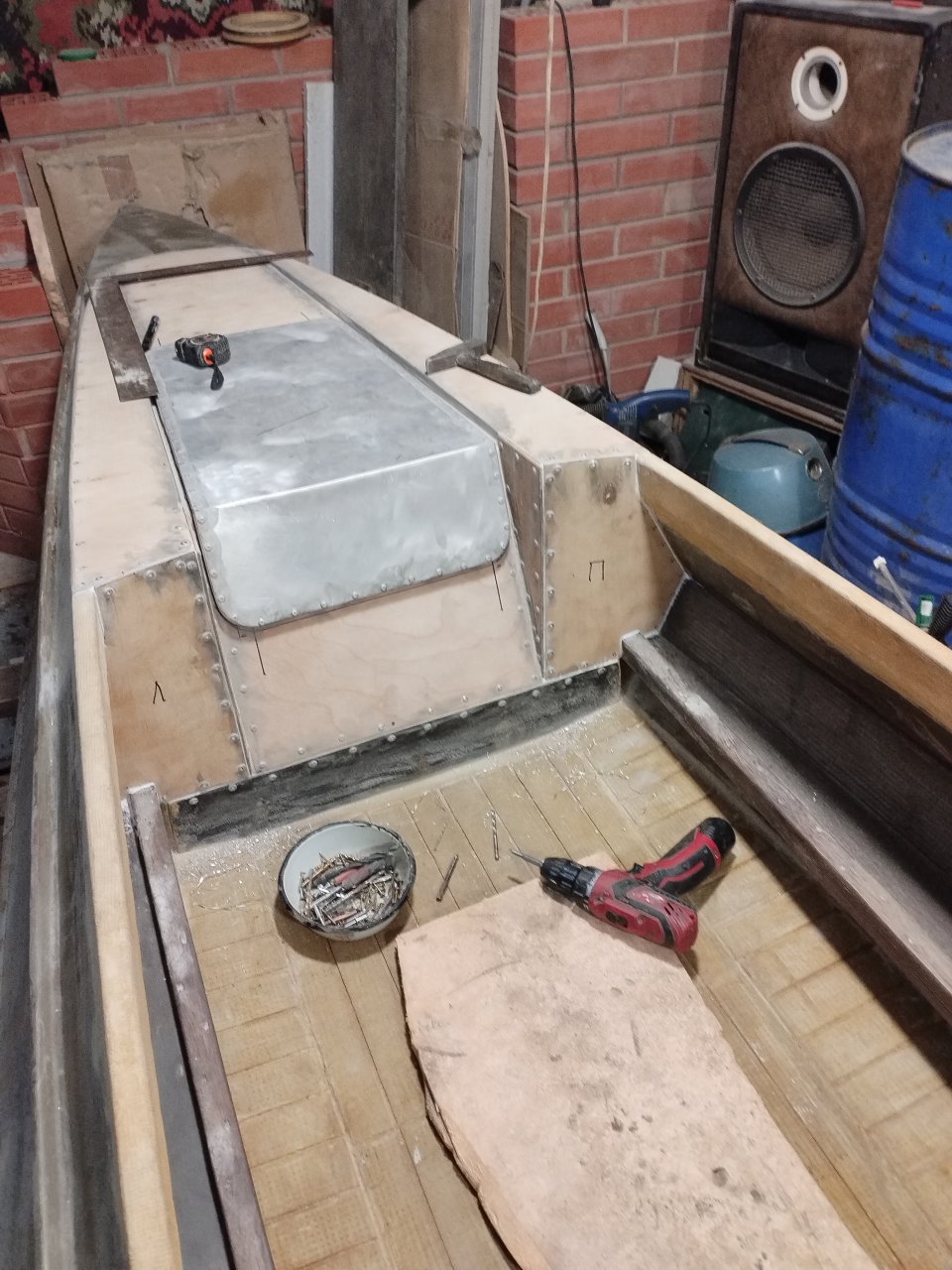

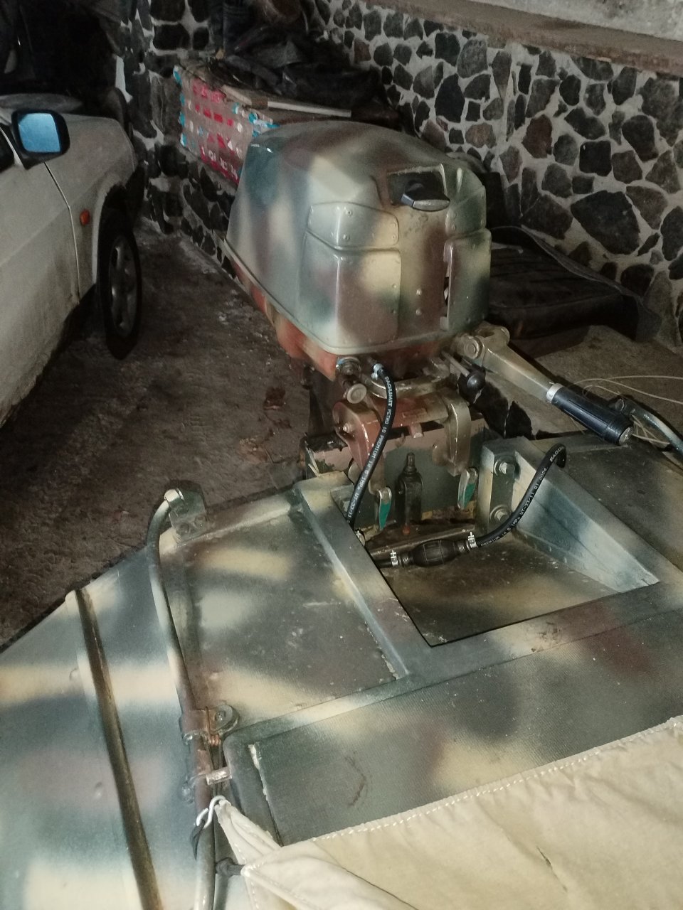

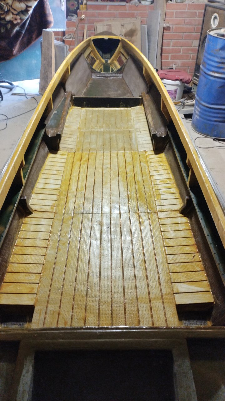

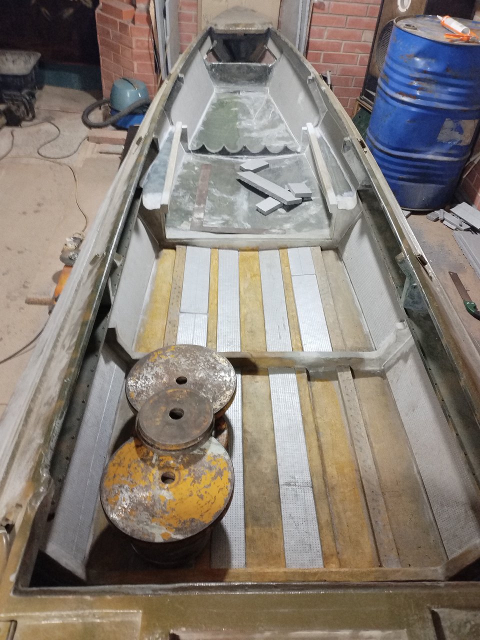

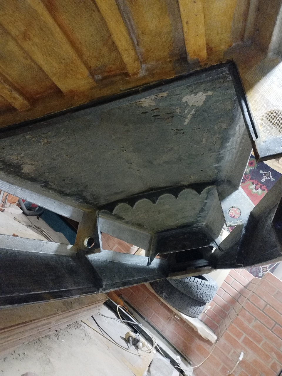

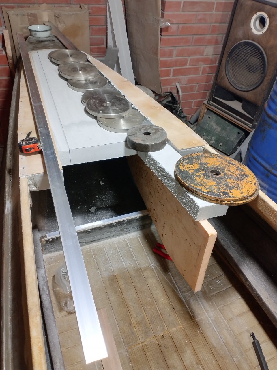

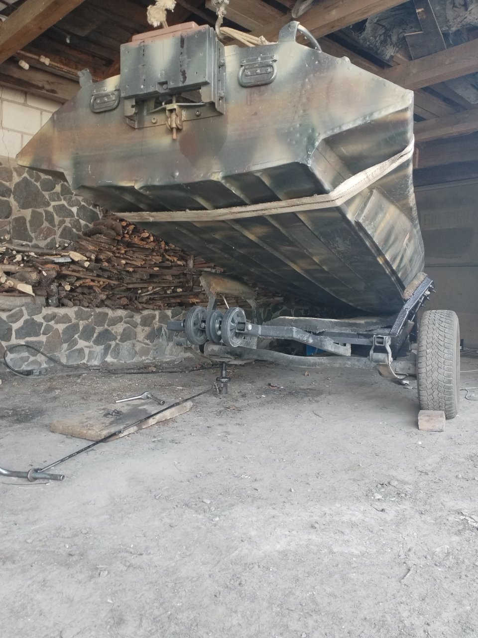

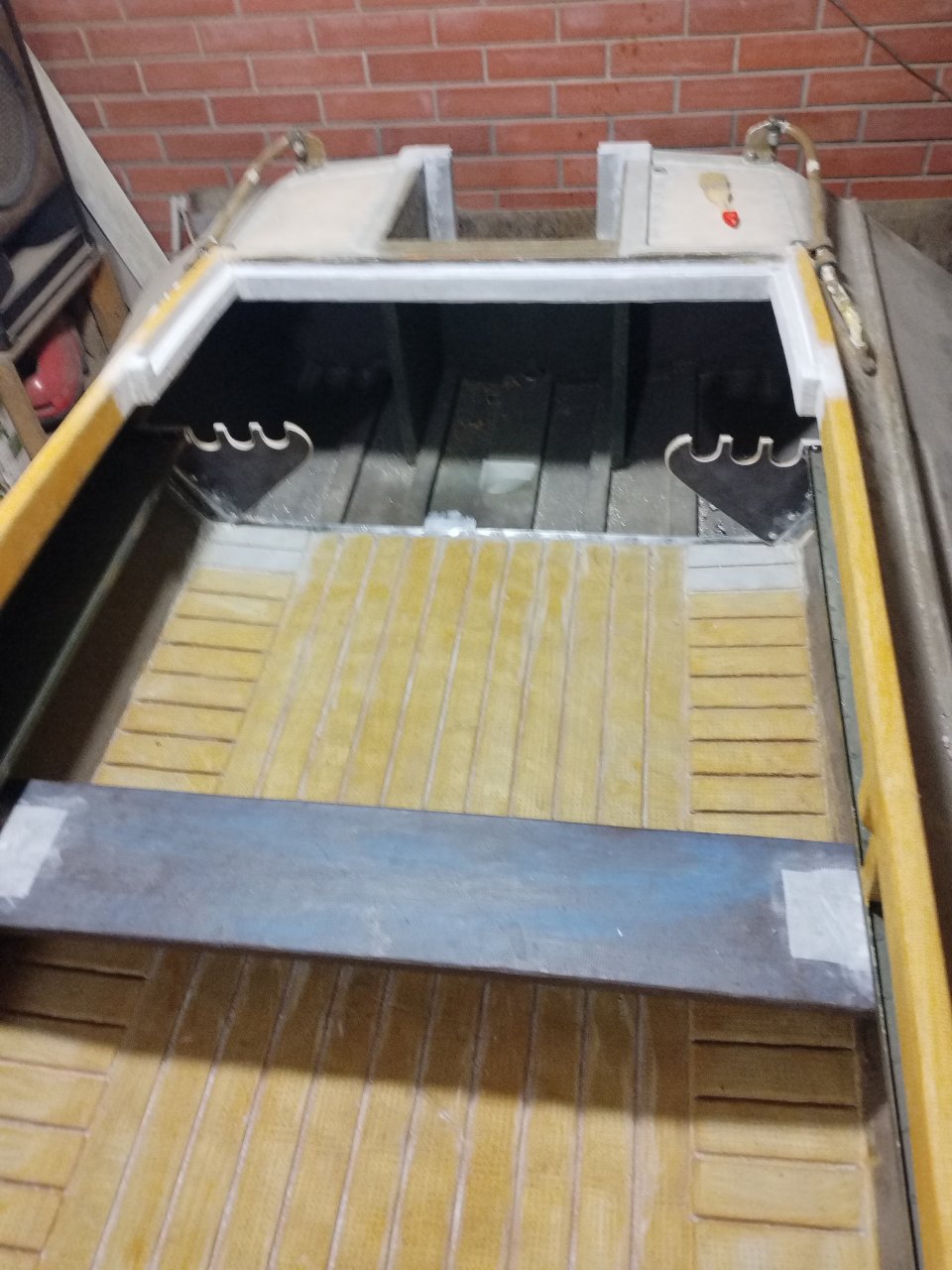

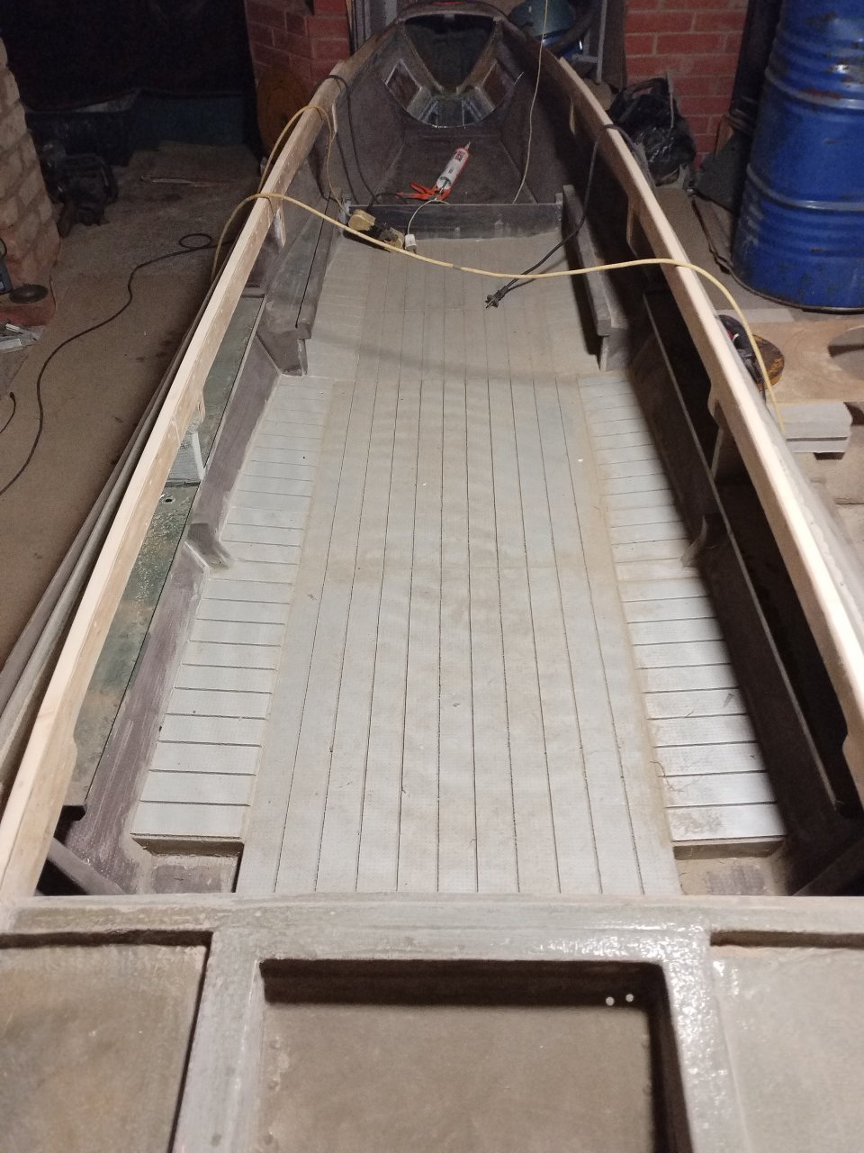

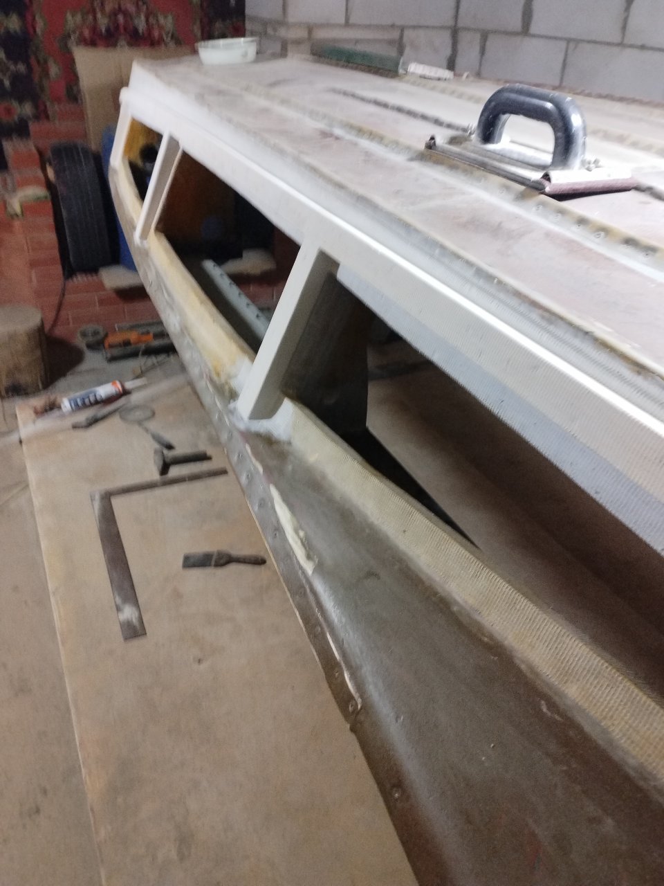

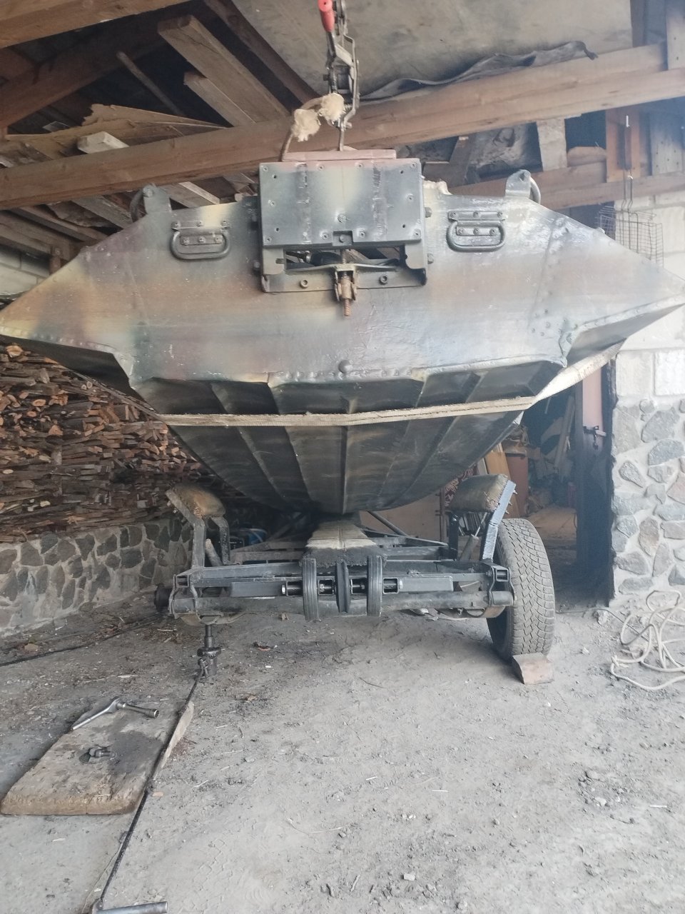

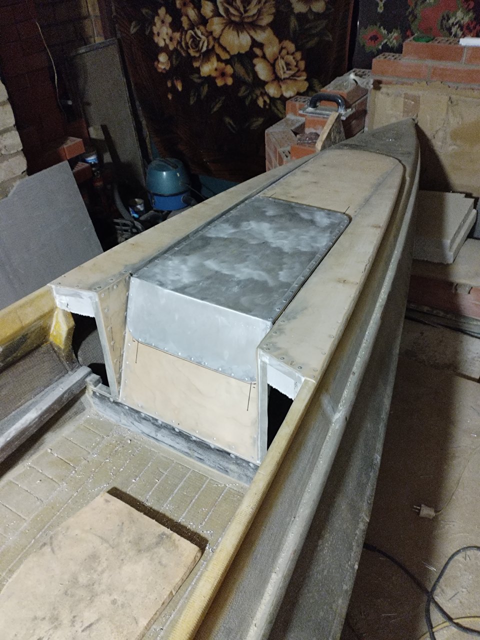

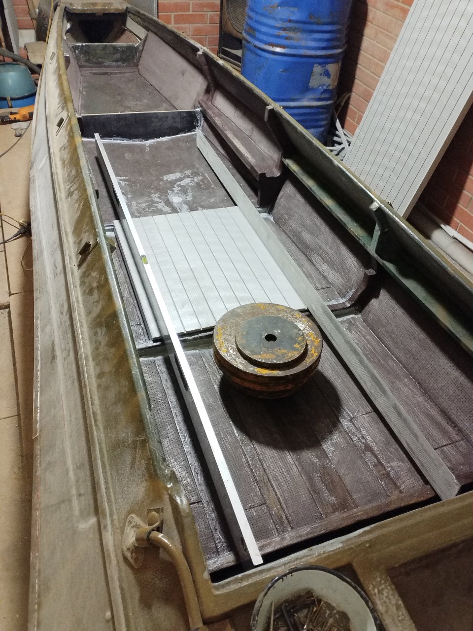

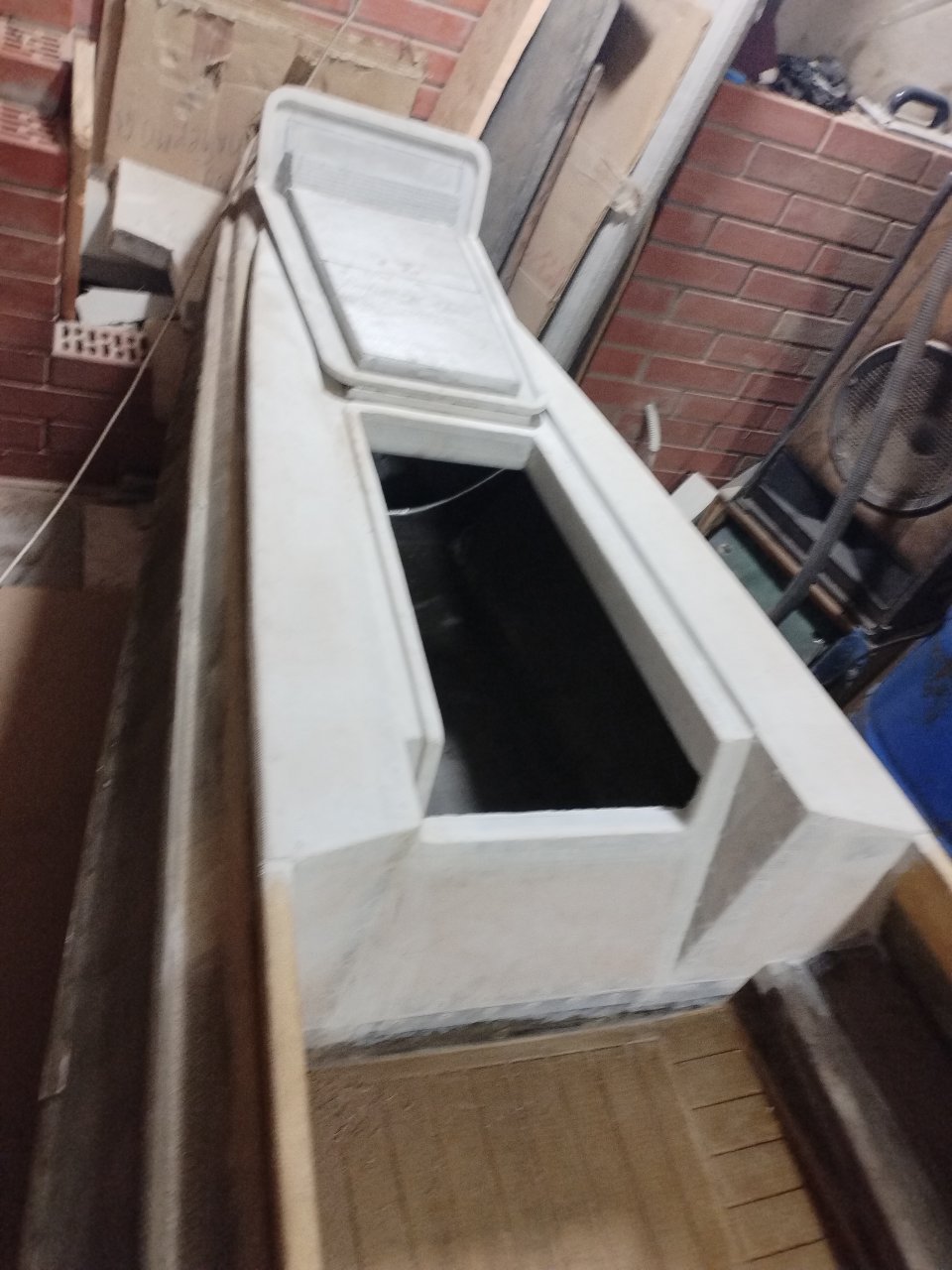

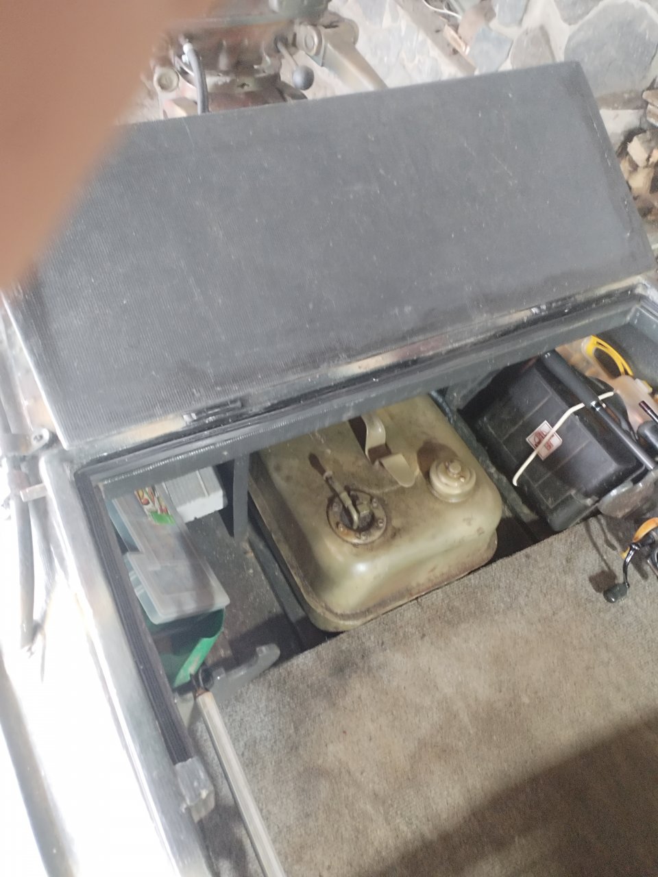

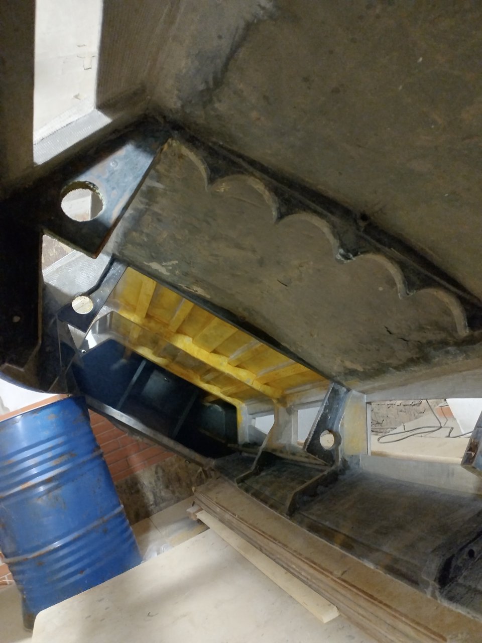

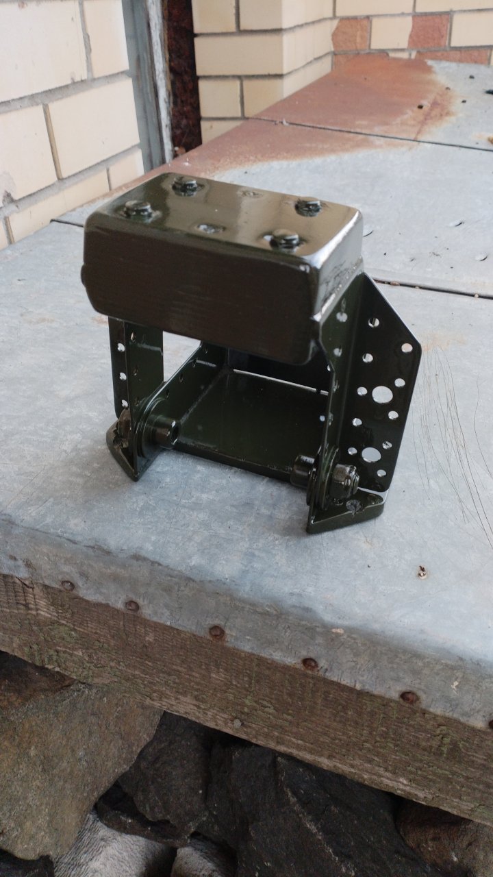

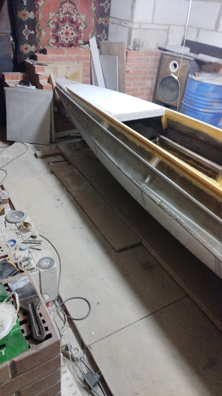

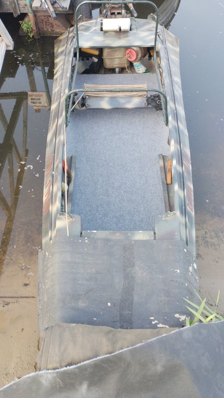

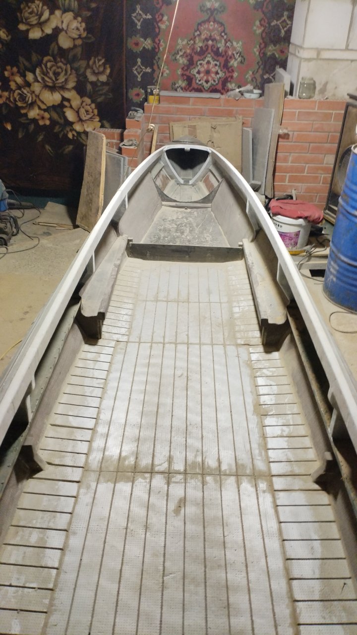

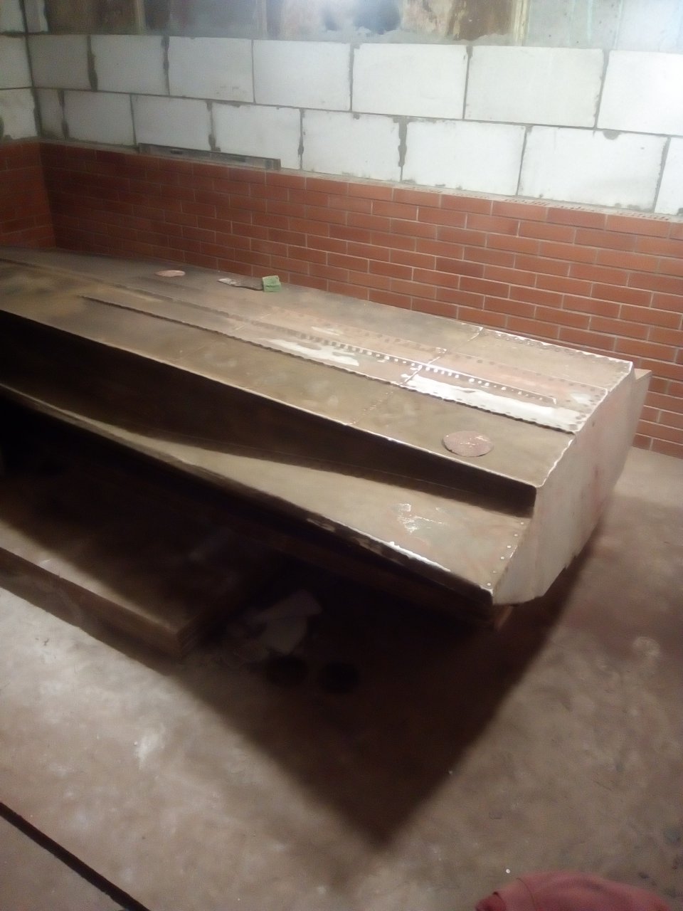

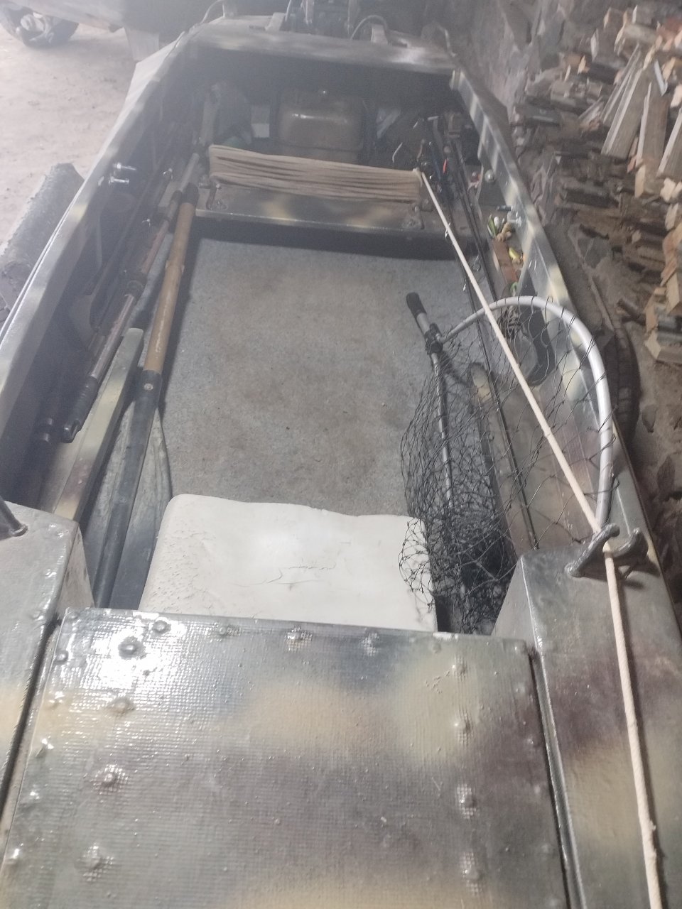

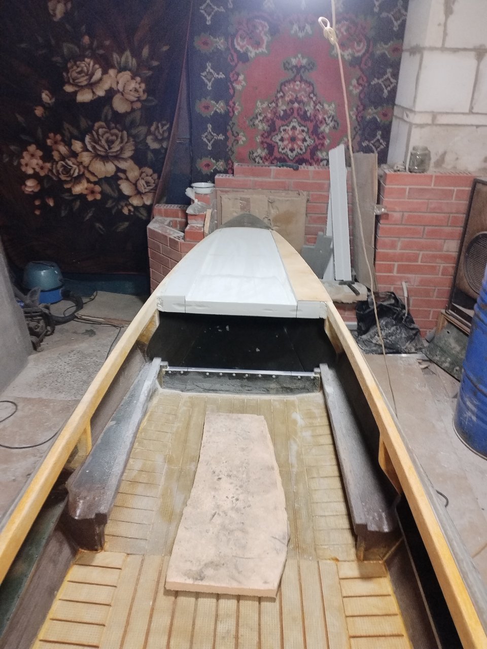

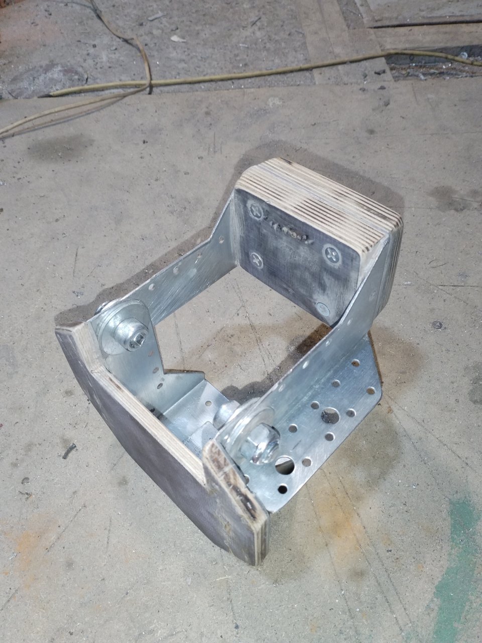

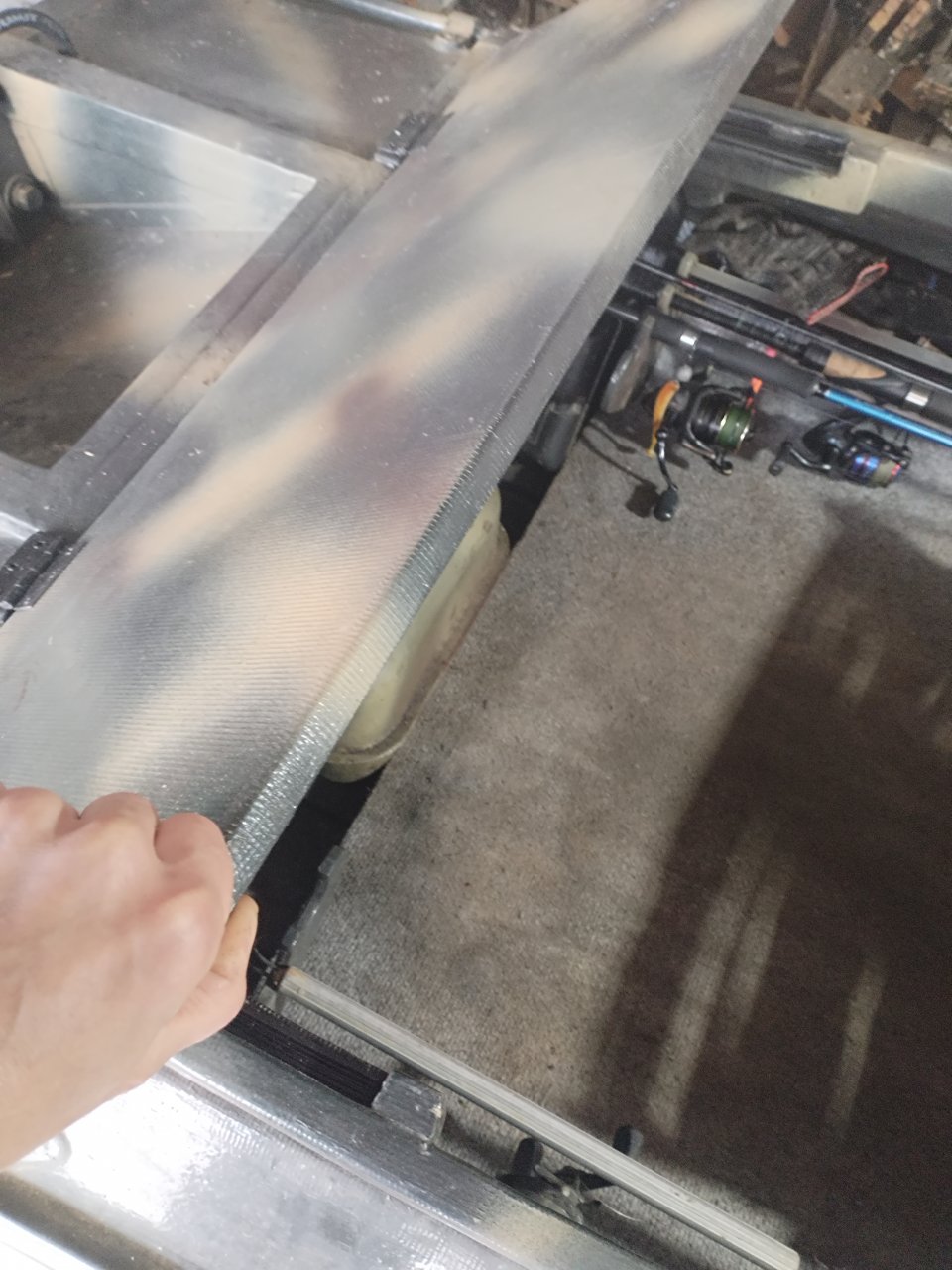

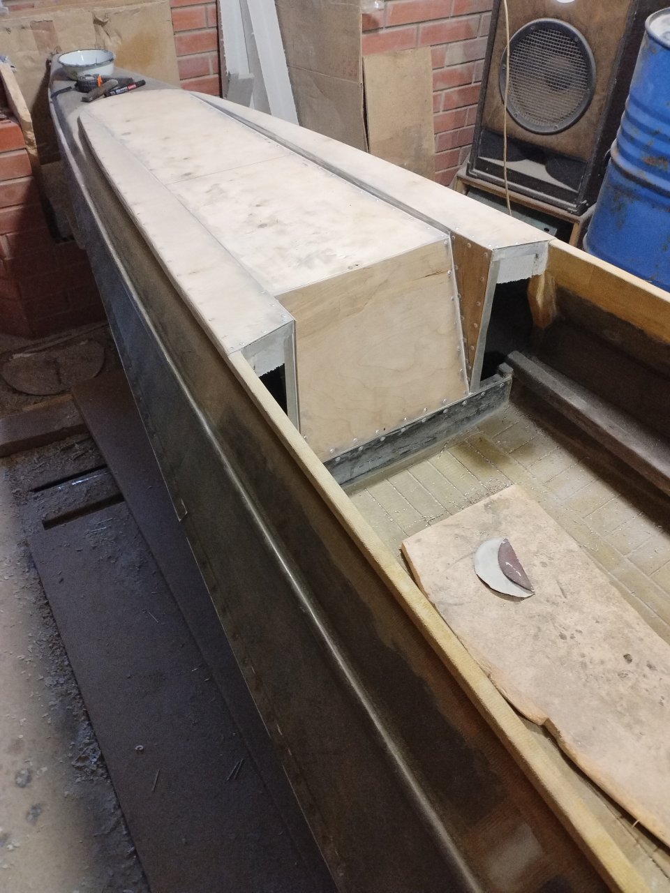

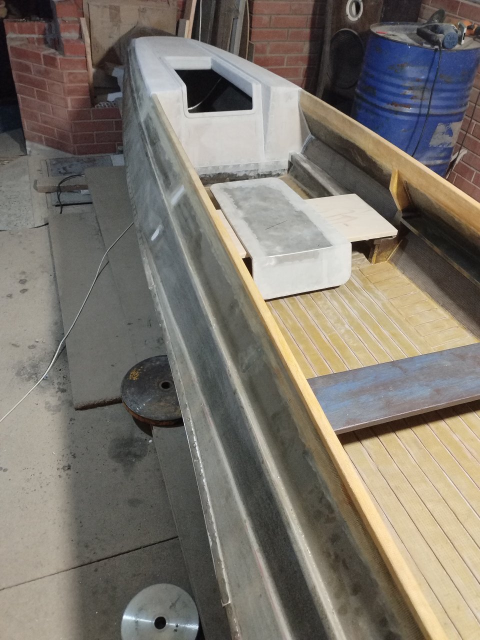

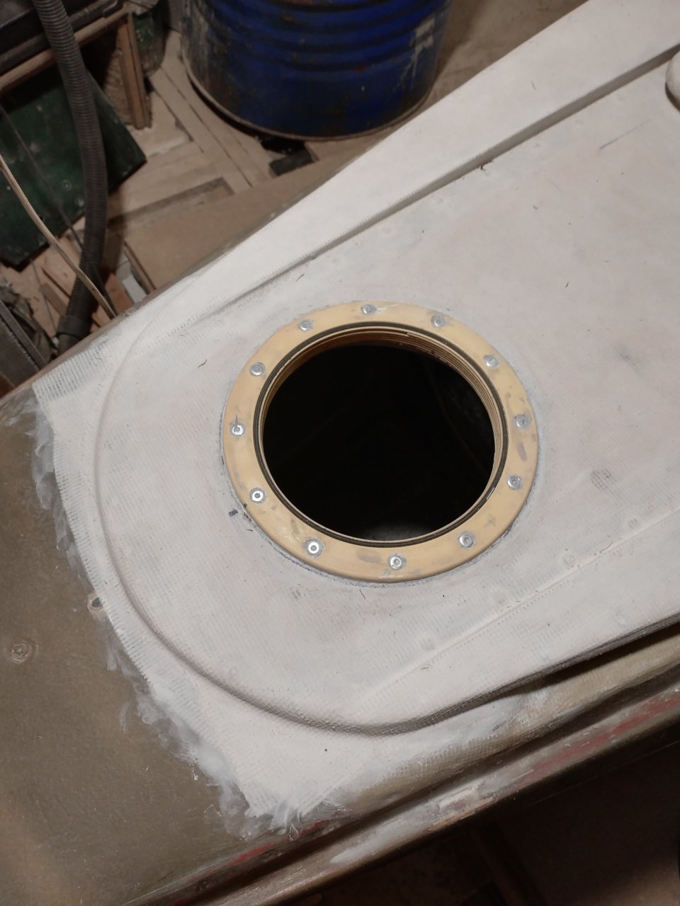

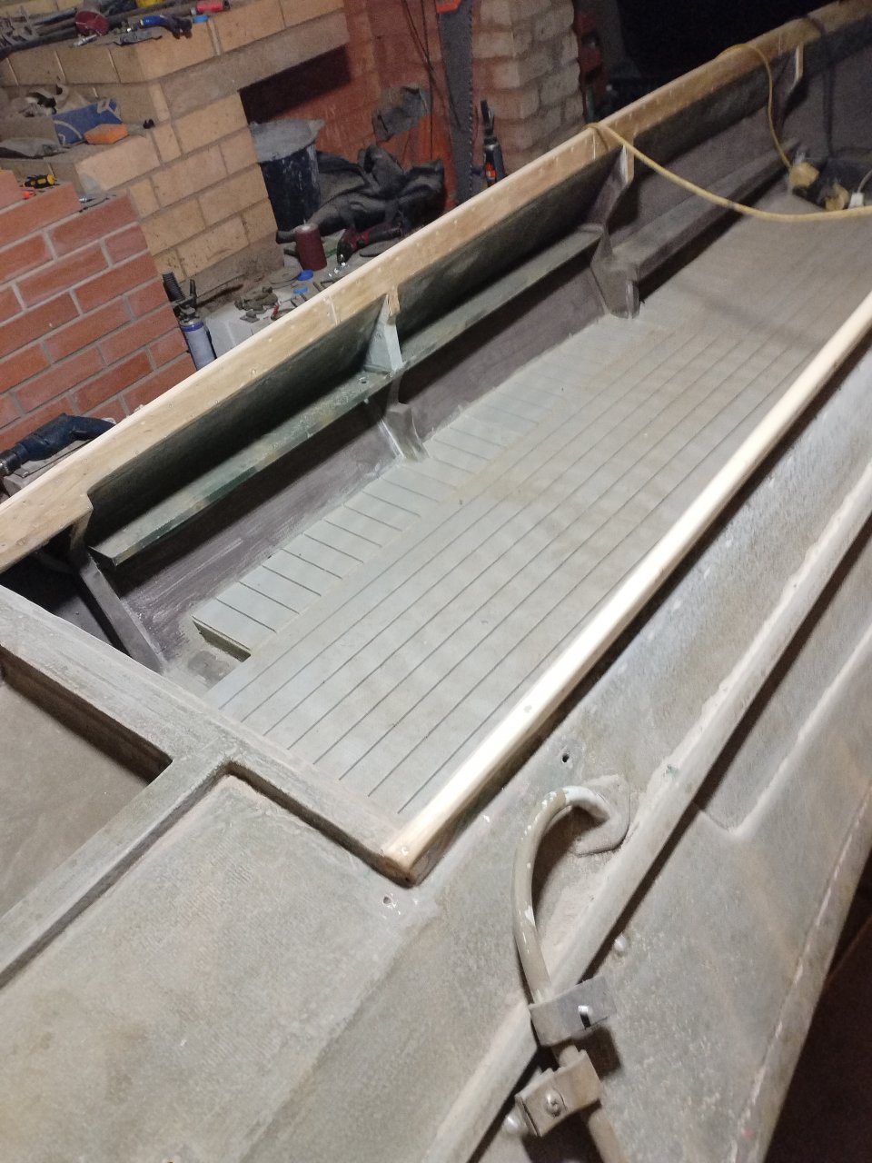

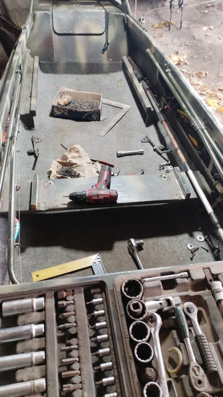

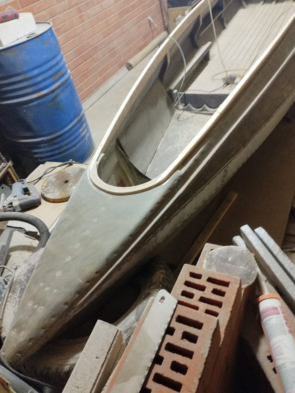

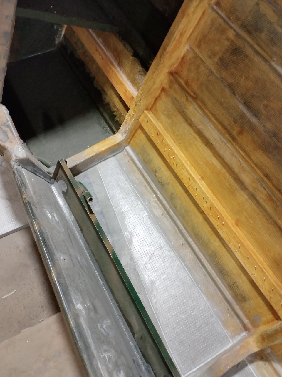

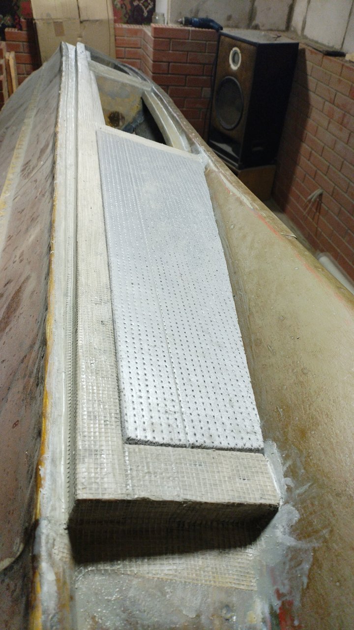

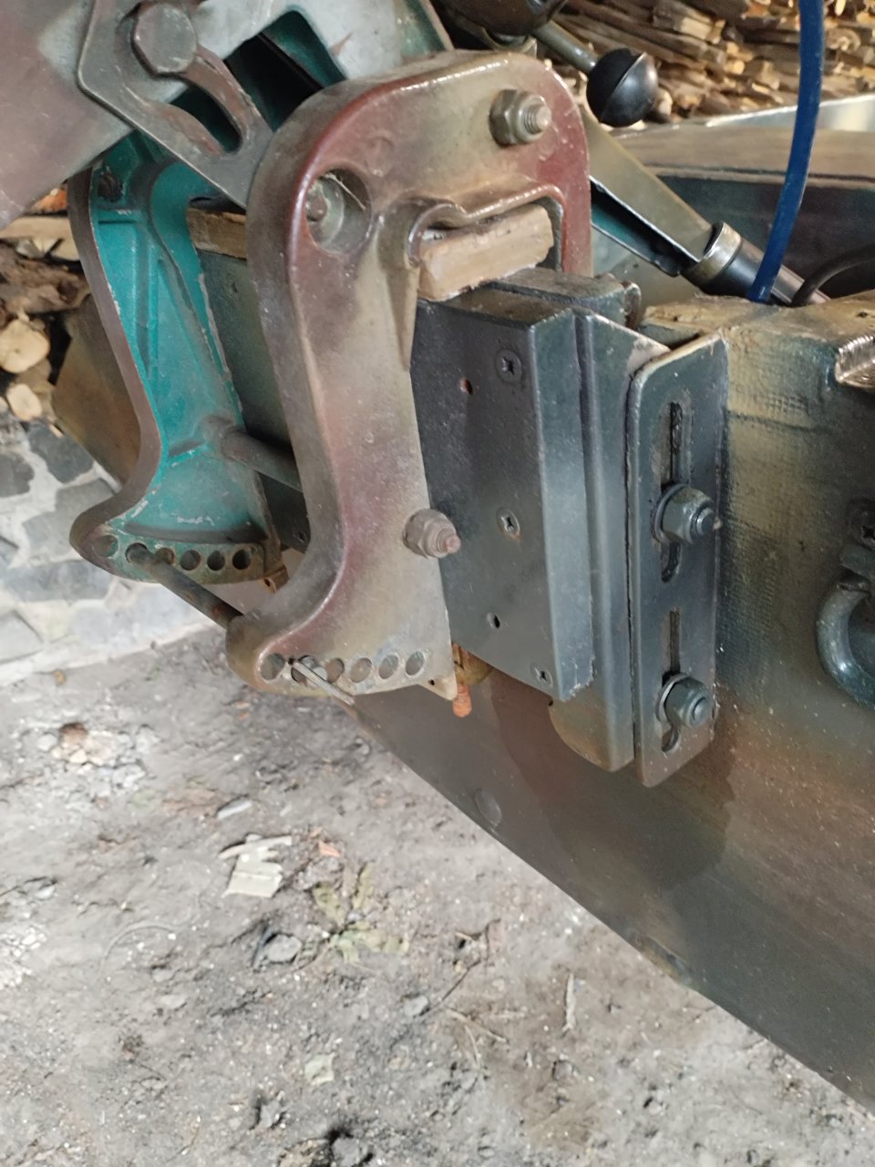

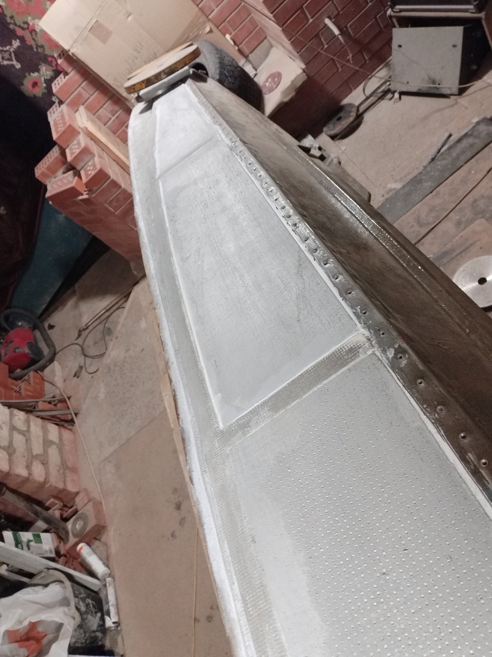

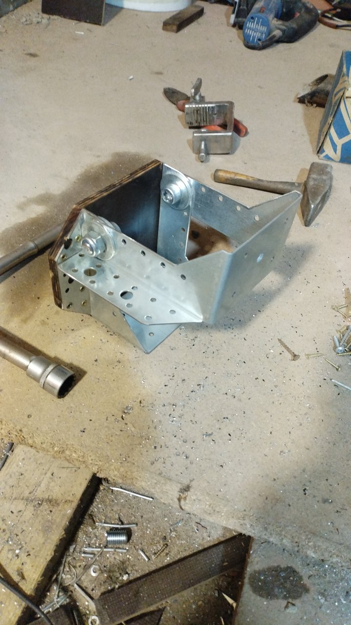

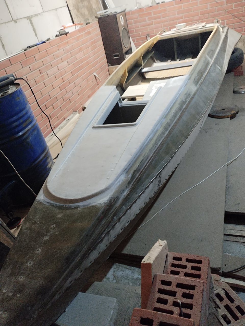

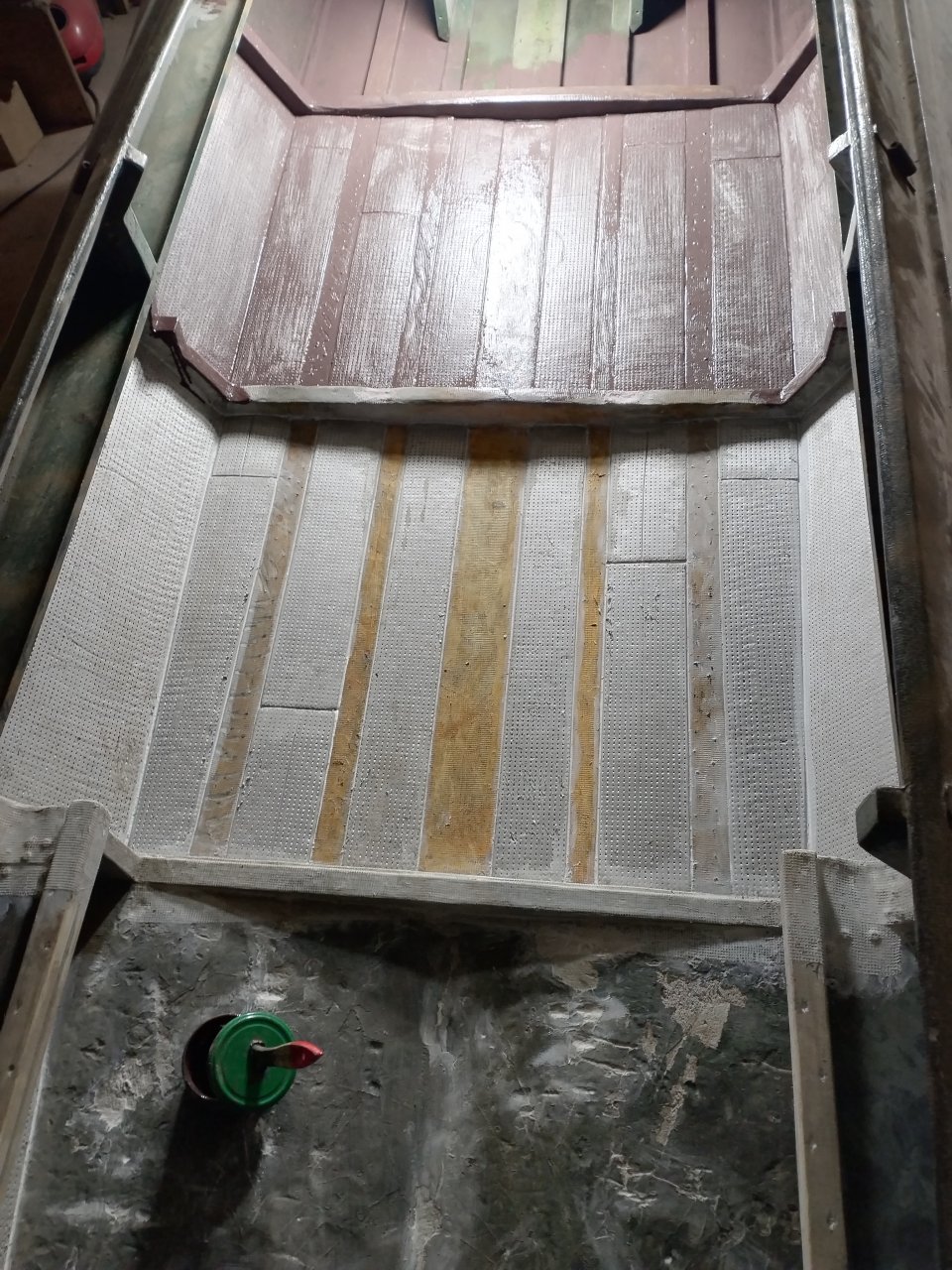

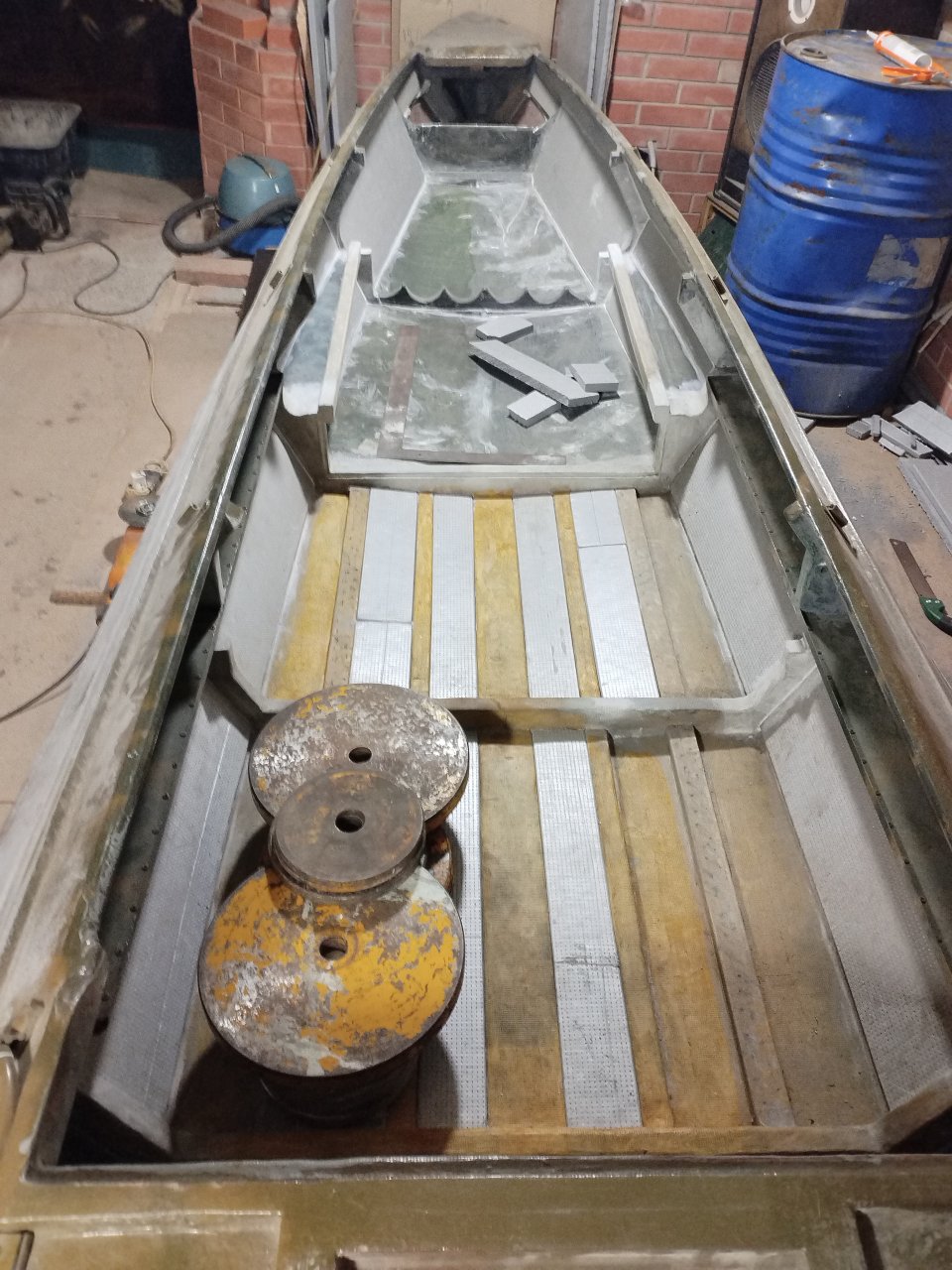

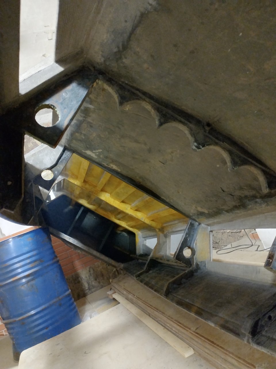

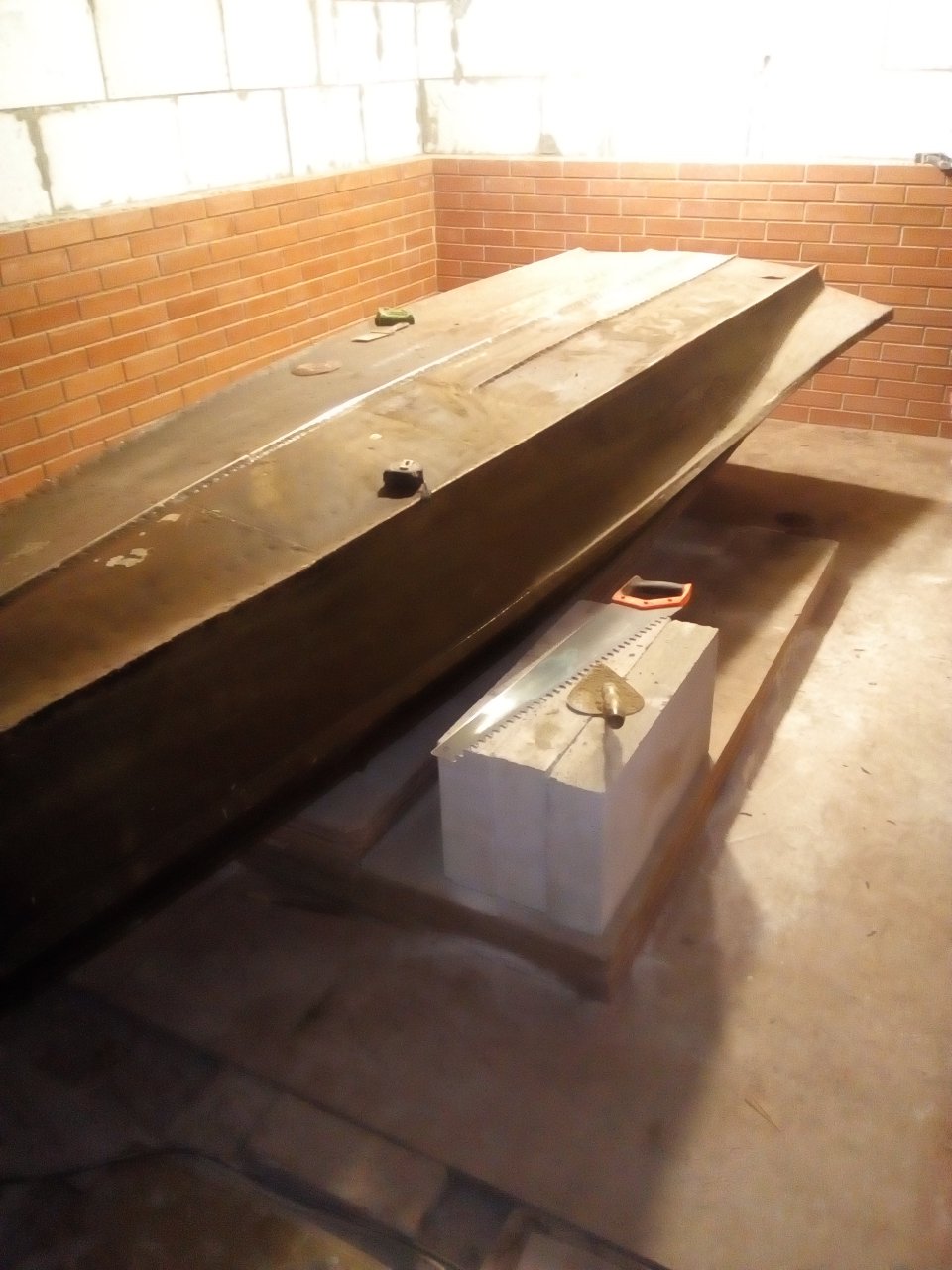

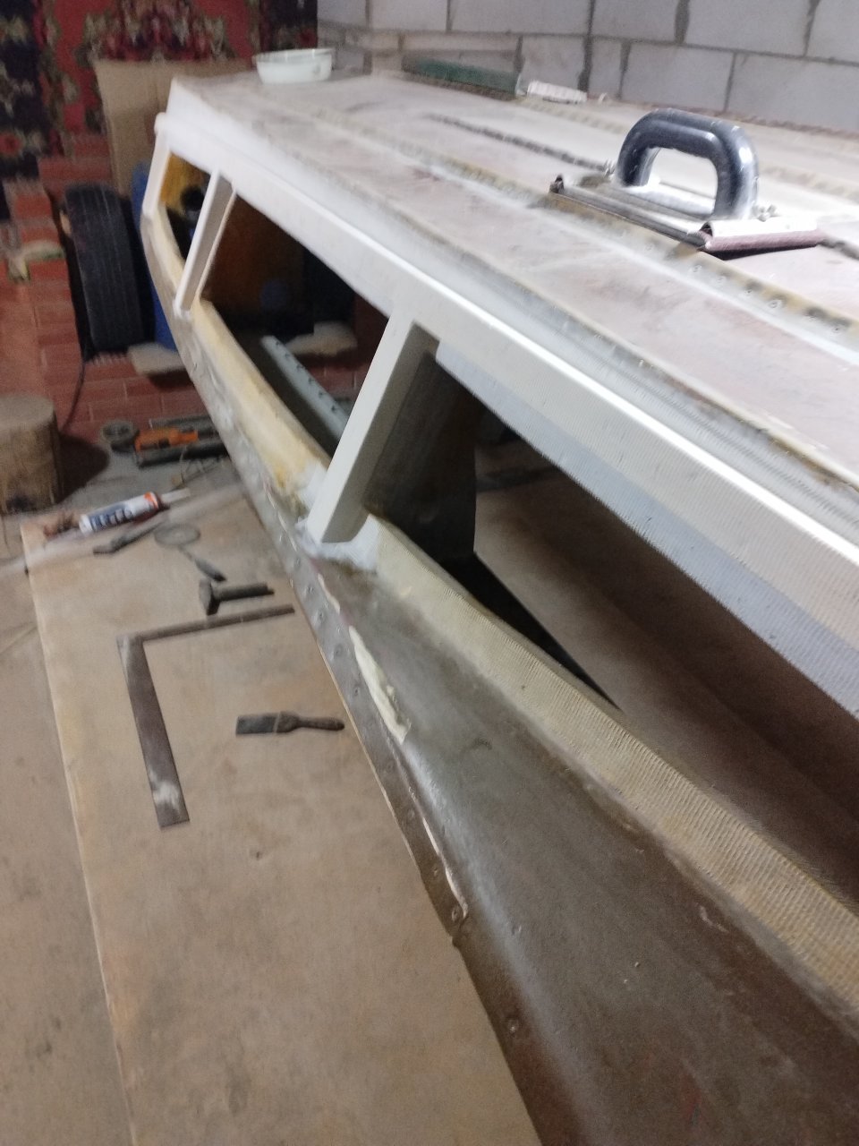

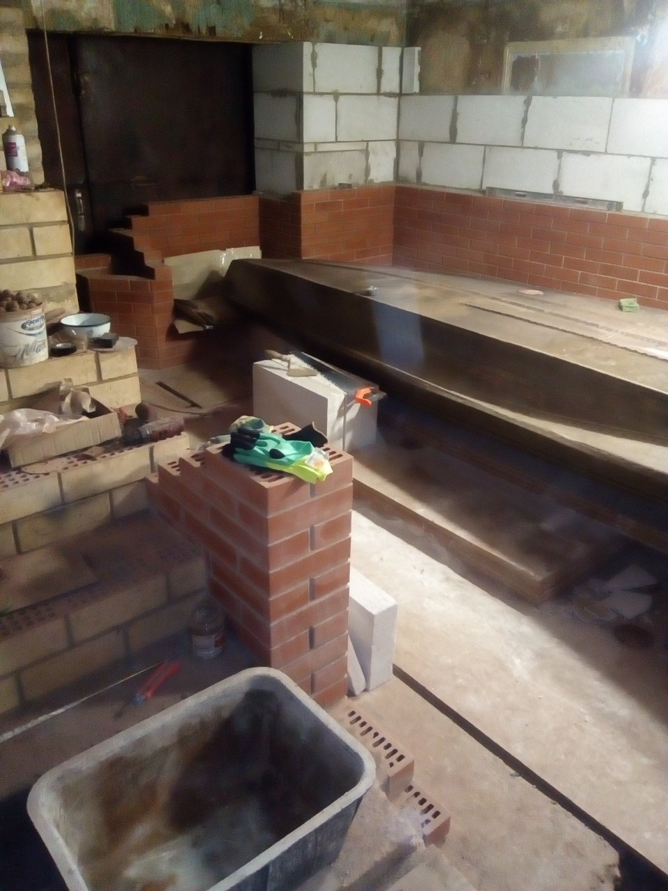

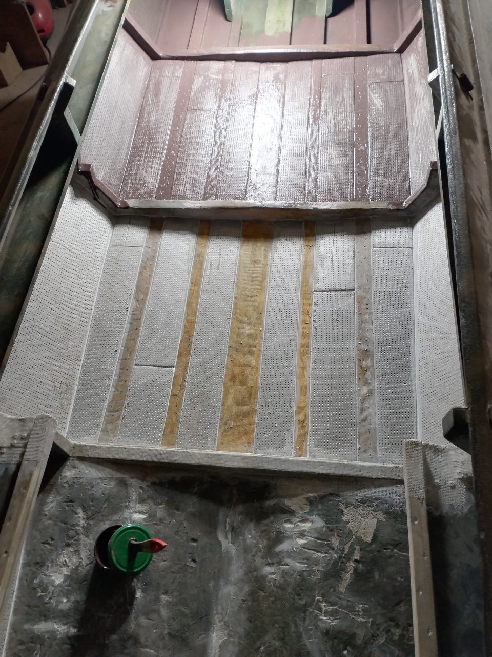

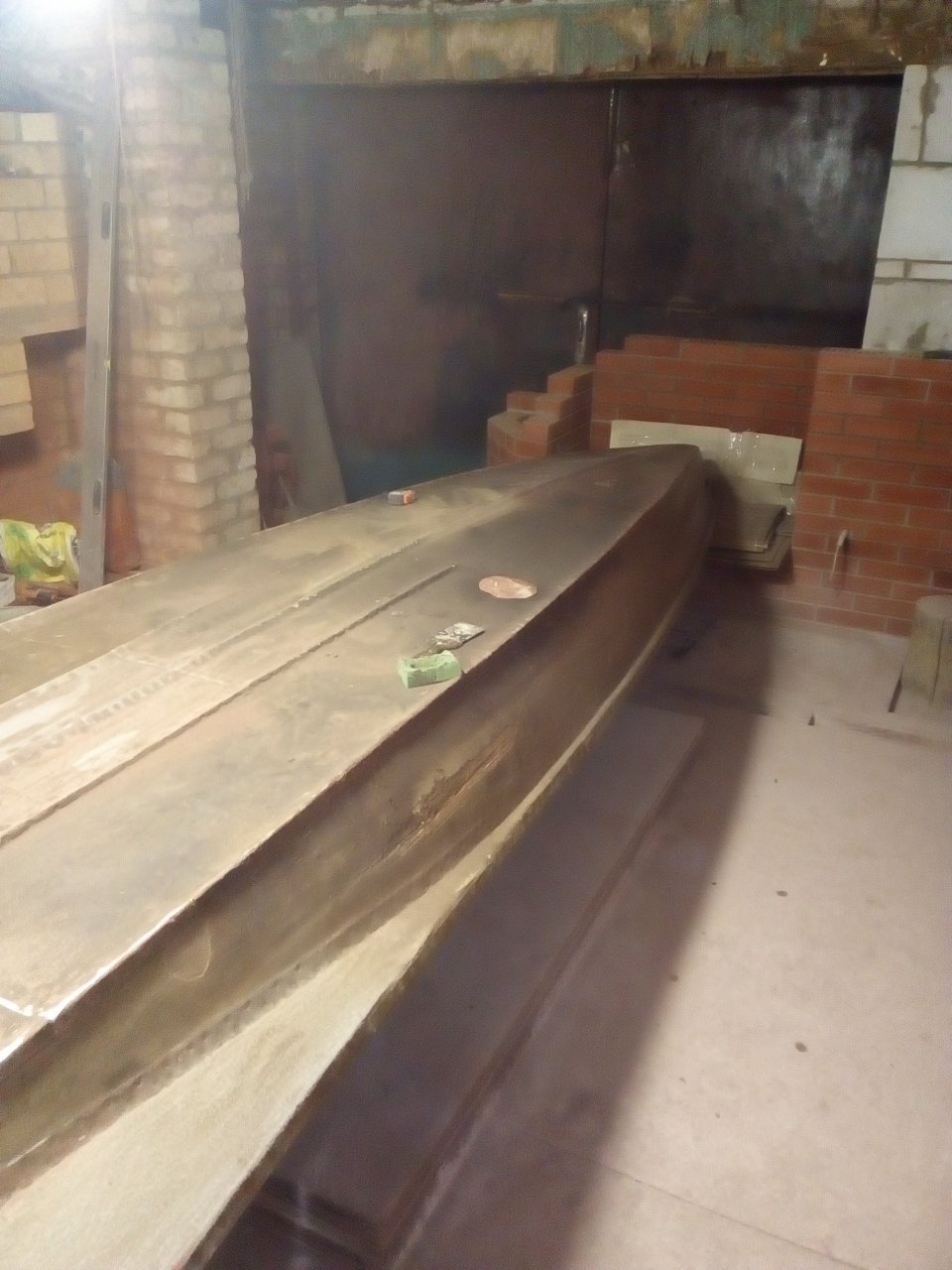

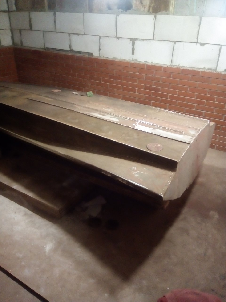

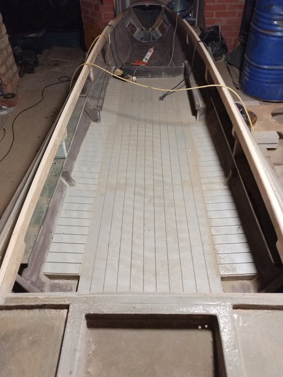

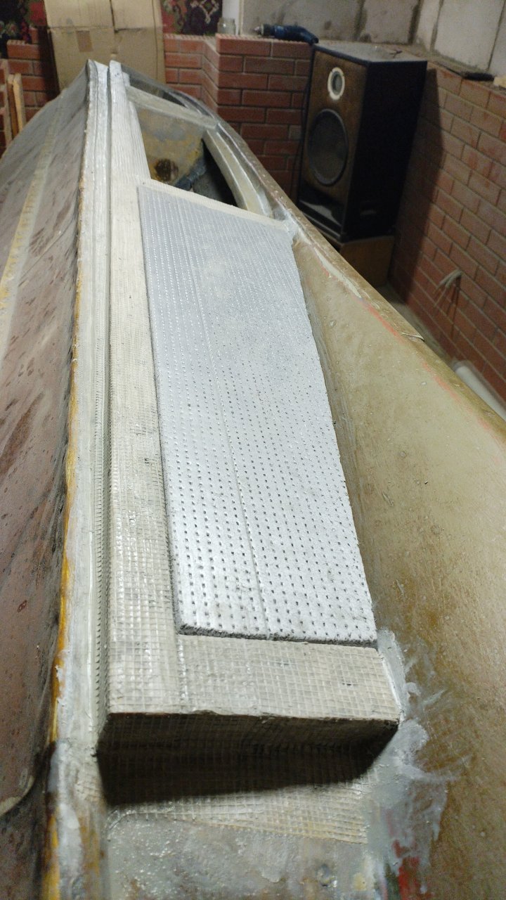

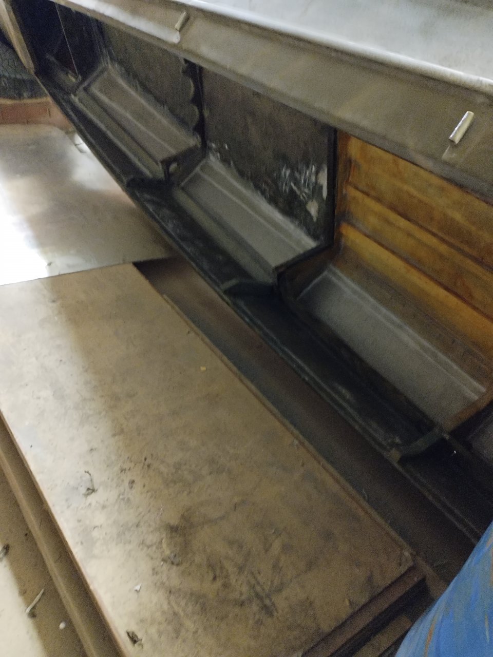

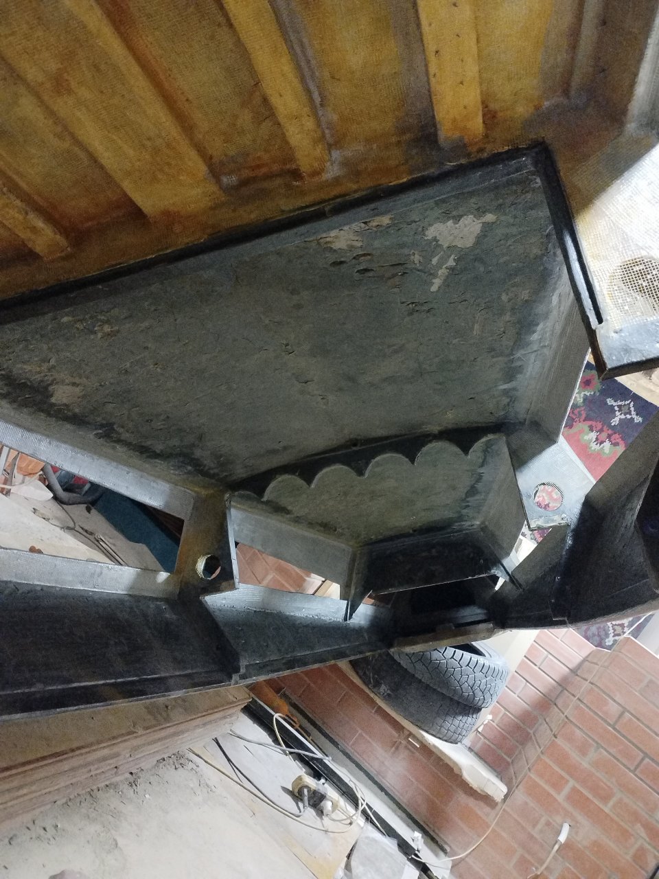

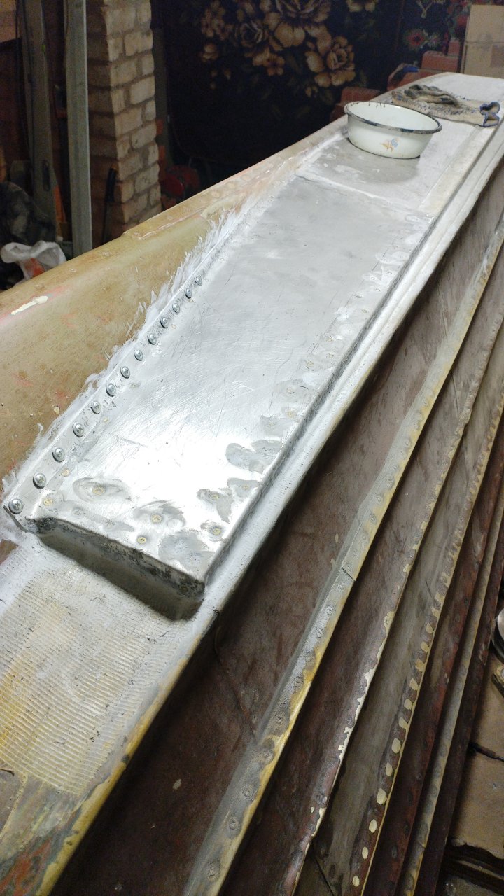

Ещё фото установки реданов, переделки кокпита, изготовления сухого термоизолированного отсека для вещей и продуктов, переделка транца и механического лифта:

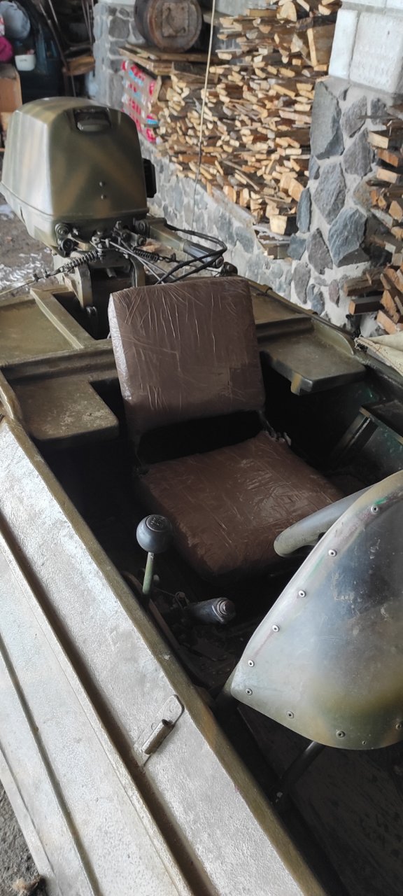

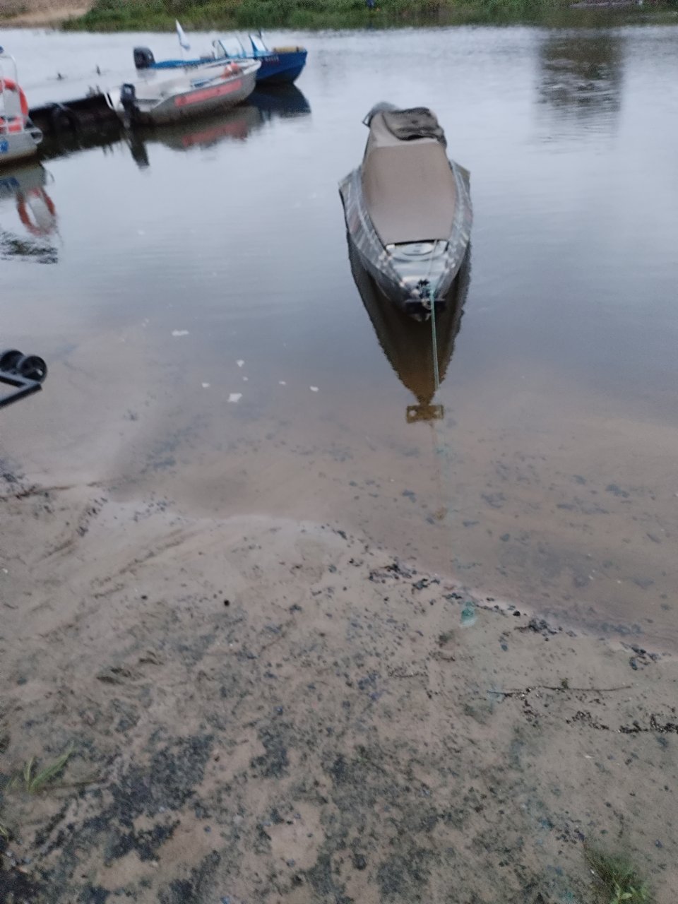

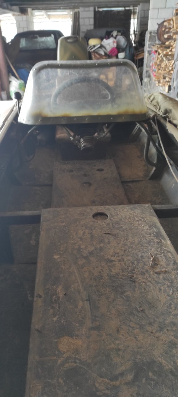

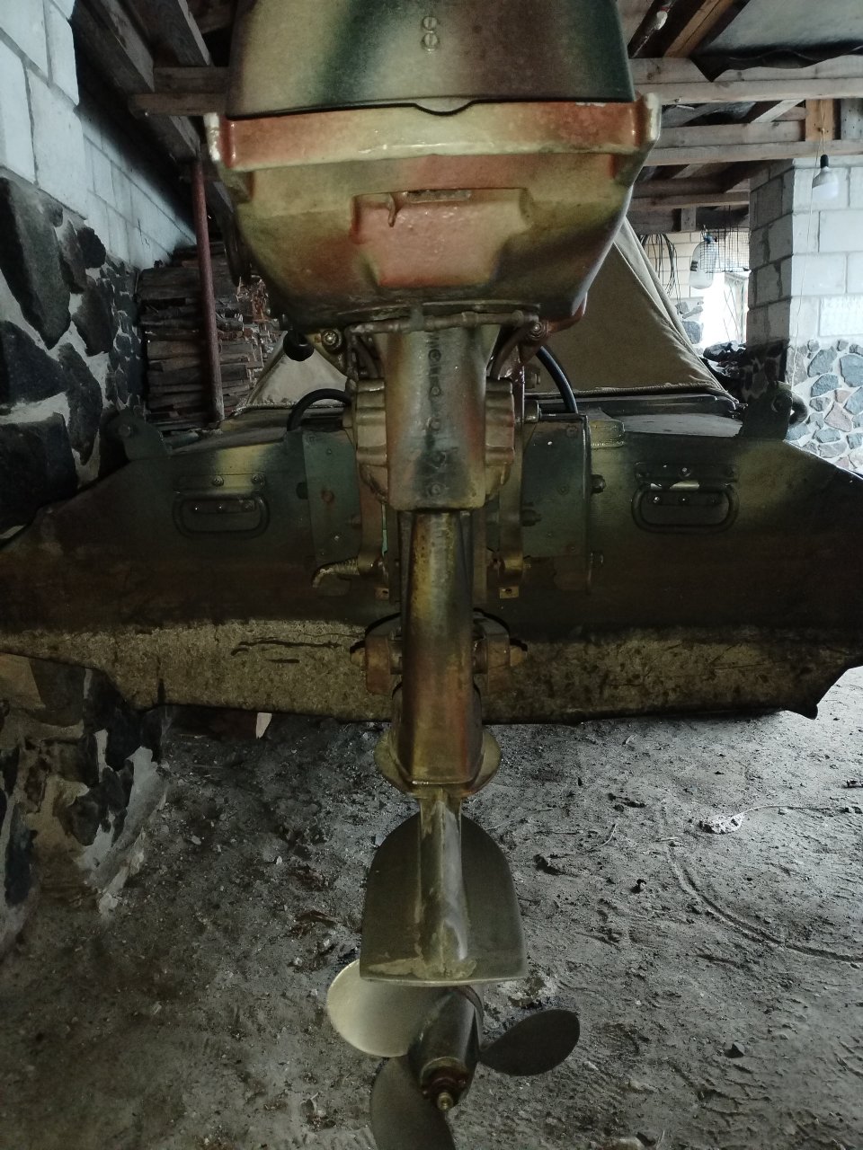

Одно время катался с дистанционным управлением, для дальних переездов конечно песня, но для активной рыбалки не очень удобно, да и проблемы с тех. осмотром были поэтому дистанционное пришлось снять(

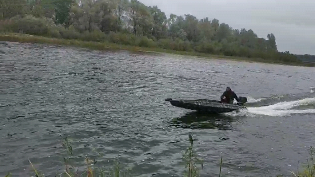

День добрый) длина лодки 4.45
ширина с крыльями 1.42
ширина по скуле в транце 1,02
высота на миделе 0,52
высота транца без лифта 0.38
Вес точно сказать не могу, всё никак ,, руки не доходят,, купить весы на 200кг, но весной перед спуском на воду обязательно взвешу) ориентировочно руками взвешивая килограмм 120, скорость под 8-м ветерком в верх по течению 16-18 км/ч в них по течению 22-24,когда у меня был стоковый нептун23 в низ по течению она показала 47км/ч в верх стабильно 45, потом я три года ездил на Нептуне с двумя карбюраторами,-42 вниз, 38 в верх, но и лодка к тому времени потяжелела за счёт полной обклейки пеноплексом и постройки носового отсека.

Полагаю, пуляет не плохо. Но места, только для одного в комфорте
Да, места в кокпите не много, но так и было задумано, специально делал борта с обратным наклоном что бы кокпит был максимально узким)

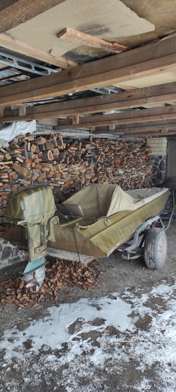

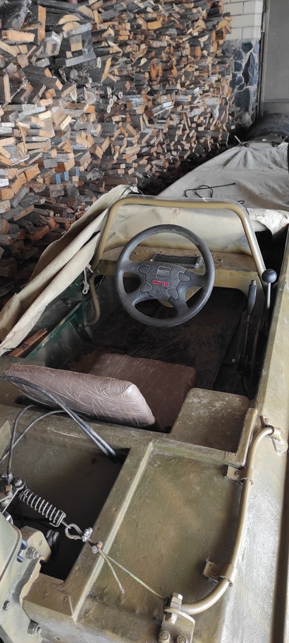

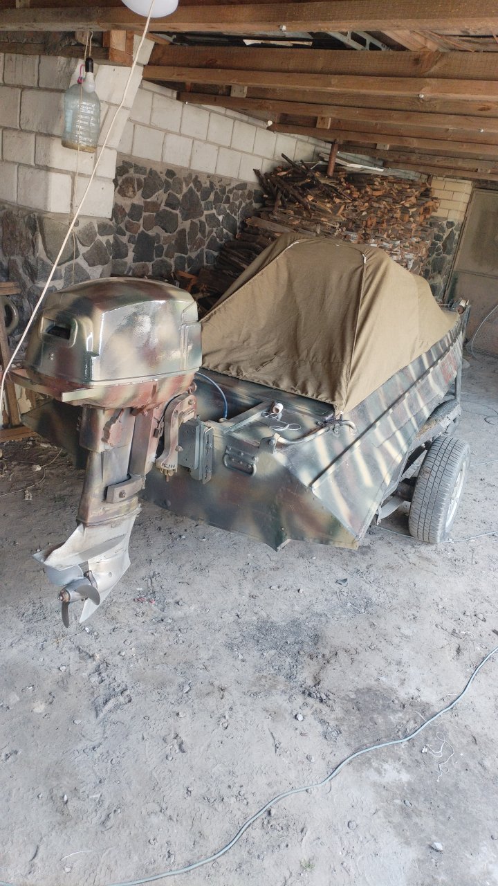

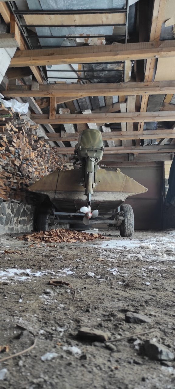

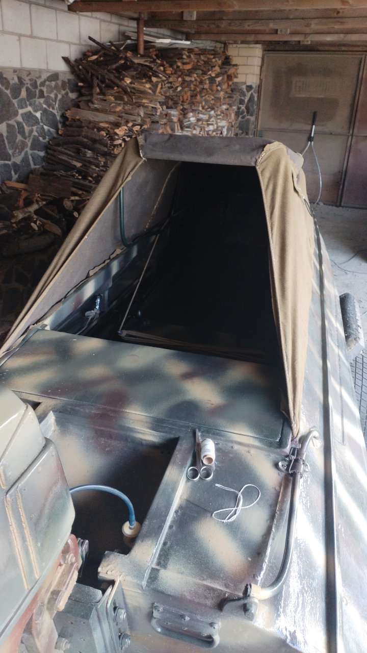

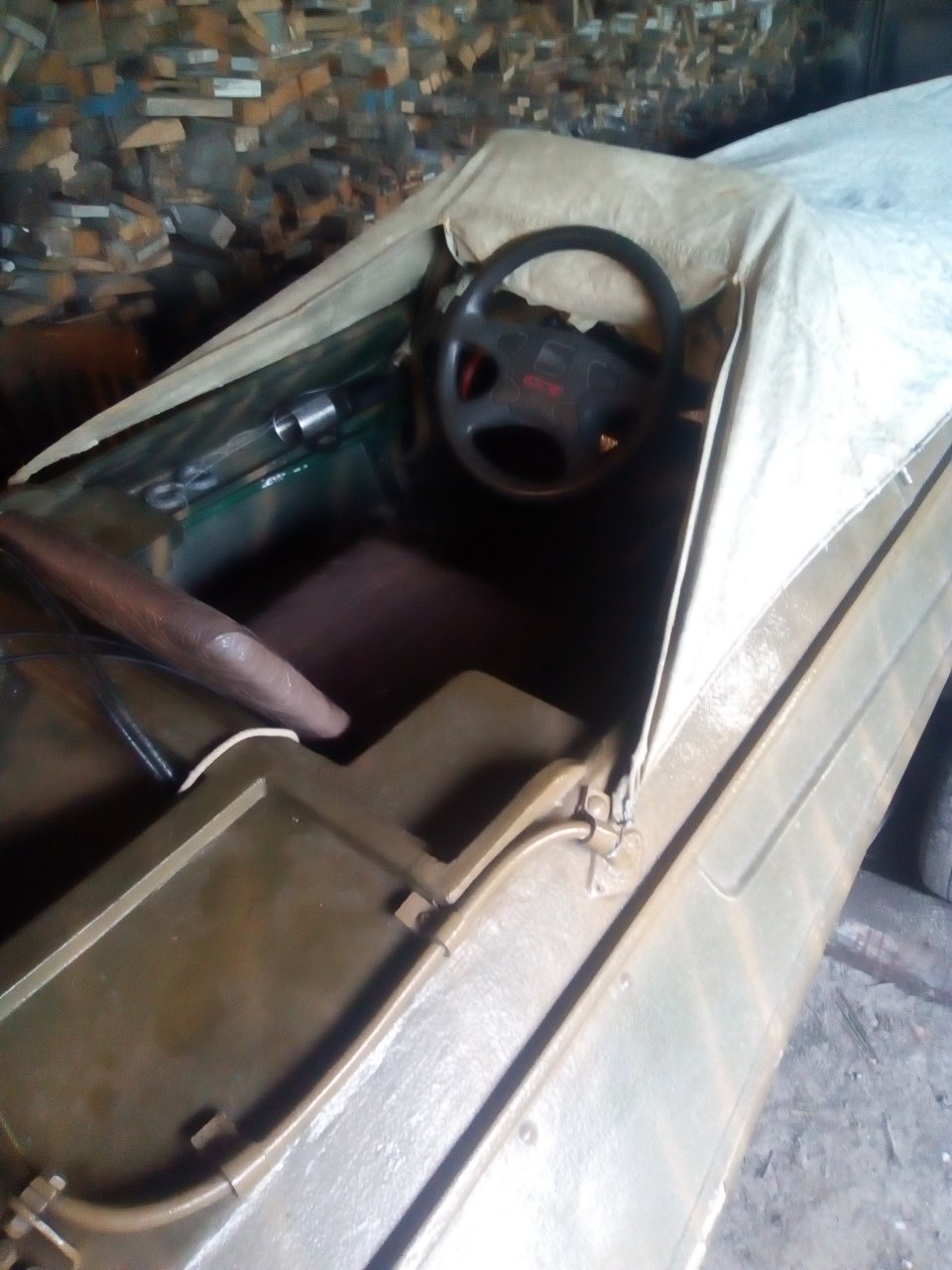

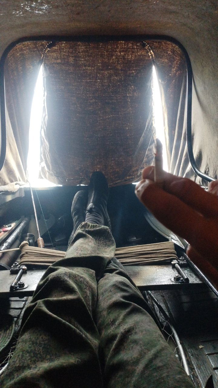

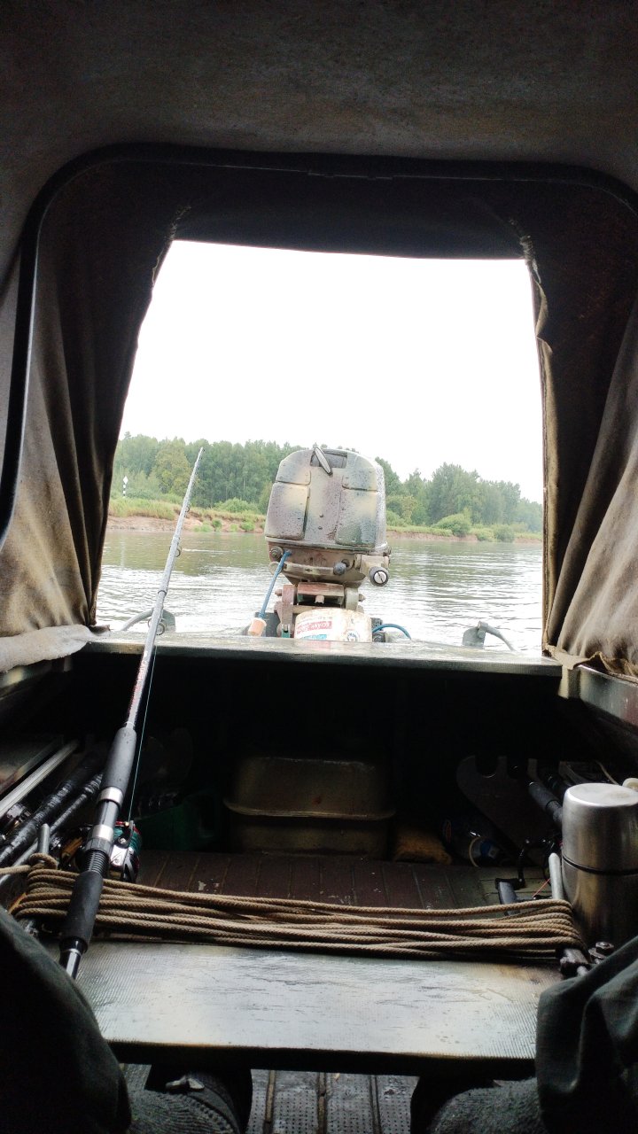

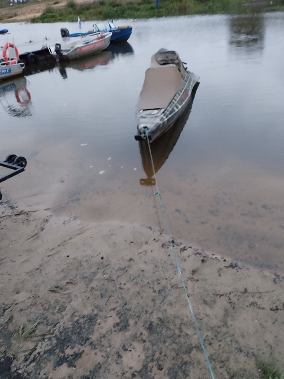

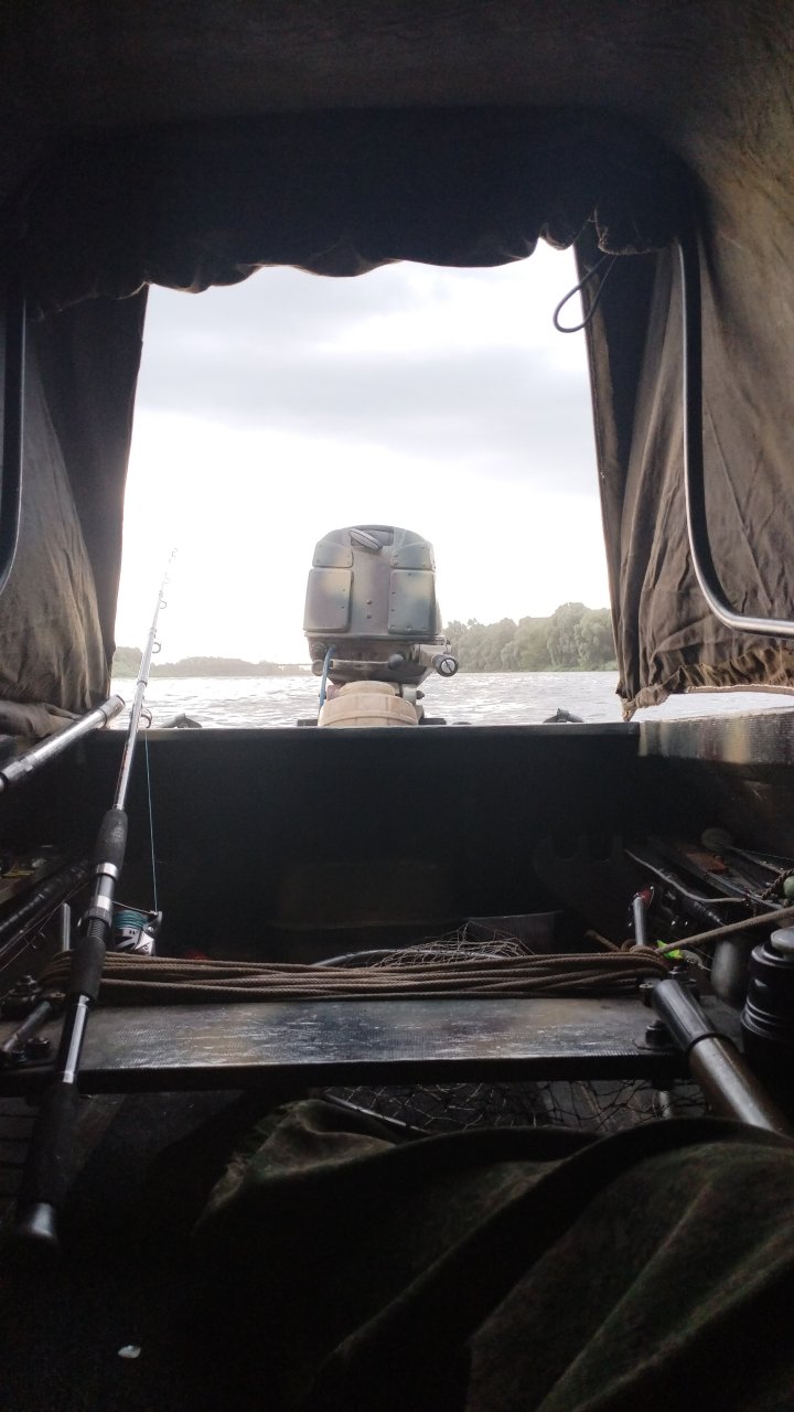

В этом году дошли руки сделать лобовое стекло и новый тент который складывается аля-кабриолет:

Думал пуляет повеселее
)))) лодка ведь для рыбалки, а не для гонок))) строилась с приличным запасом прочности, смело заезжаю с разгона на ней в кусты, корчи,меляки,-что бы подкрасться к жереху приходиться парковаться в таких местах куда обладатели пвх не полезли бы и под дулом пистолета, а что бы это происходило максимально тихо вся лодка изнутри обклеивалась пеноплексом)

Обычный брезент-быстро вытянется, я тоже на эти грабли наступал
Но под ним комфортно, на солнце прохладно в отличии от синтетических
Наверно это у меня необычный брезент)) это бур. укрытие,-два слоя брезента между собой склеенные, первый тент делал из такого же материала, два года лодка стояла на воде и днём и ночью с мая по декабрь,-нифига не растягивается) наоборот имеет обратный эффект,-при намокании верхнего слоя тент утягивается и возникают проблемы с его натяжкой на дуги именно по этому сделал новый тент не снимаемым с дуг, а складываемый по типу кабриолетного)

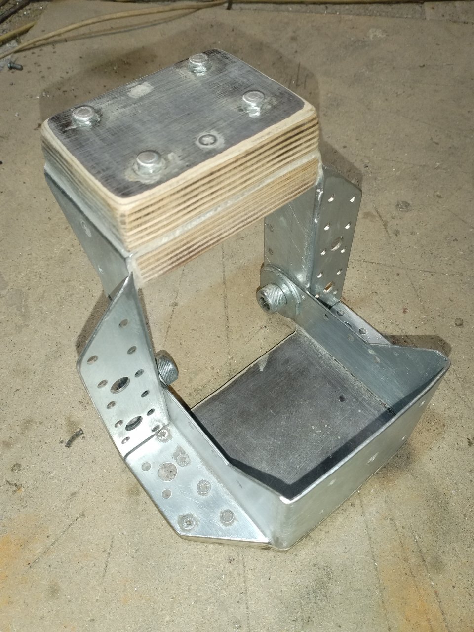

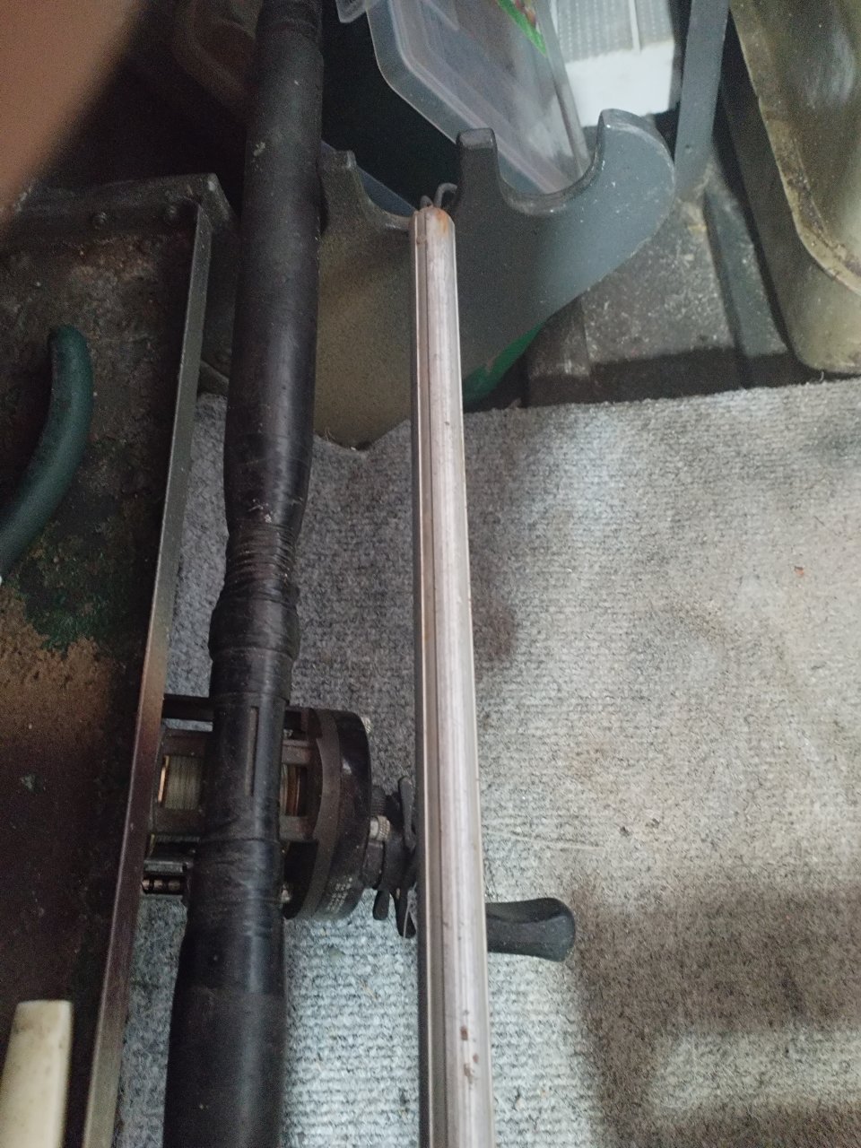

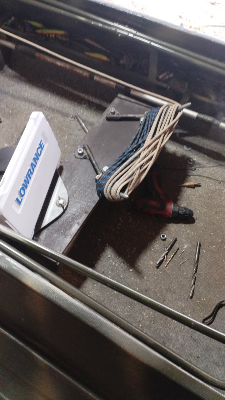

Ещё в уже прошлом году установил эхолот и слегка переделал мотовило для якорного фала:
