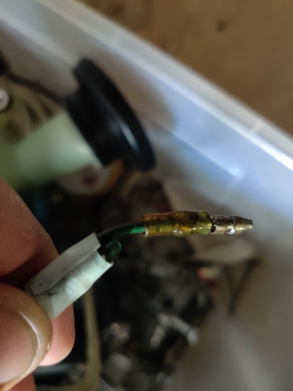

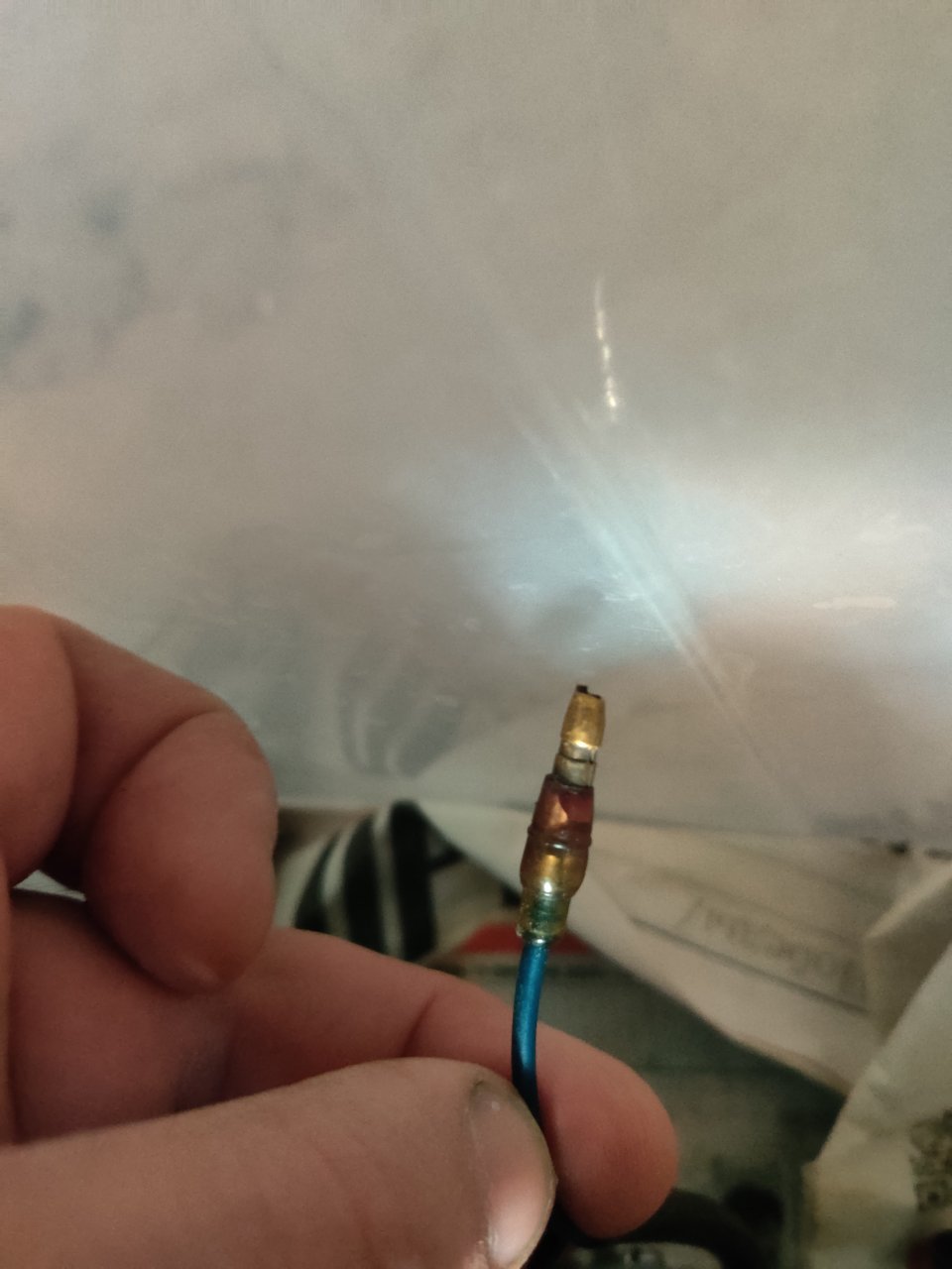

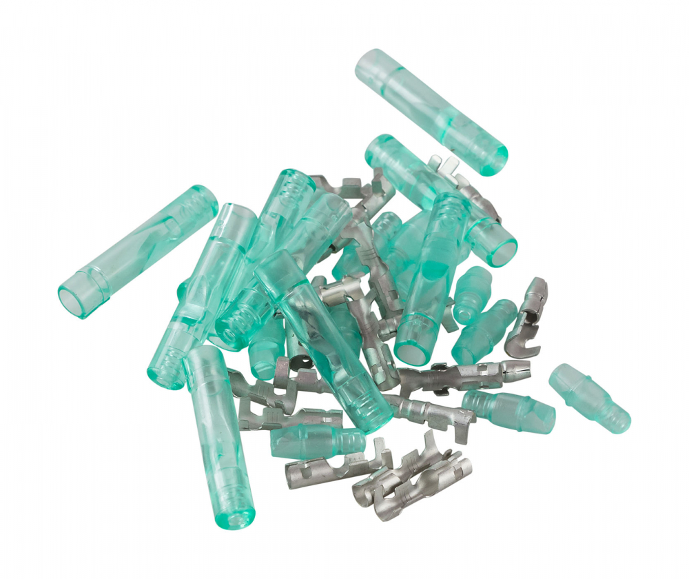

Руслан, думаю ты подскажешь. Где можно заказать хорошие разъемы папа-мама, которые используются в ПЛМ? Желательно луженые. Китайский ширпотреб у меня есть, они подходят, но не то.

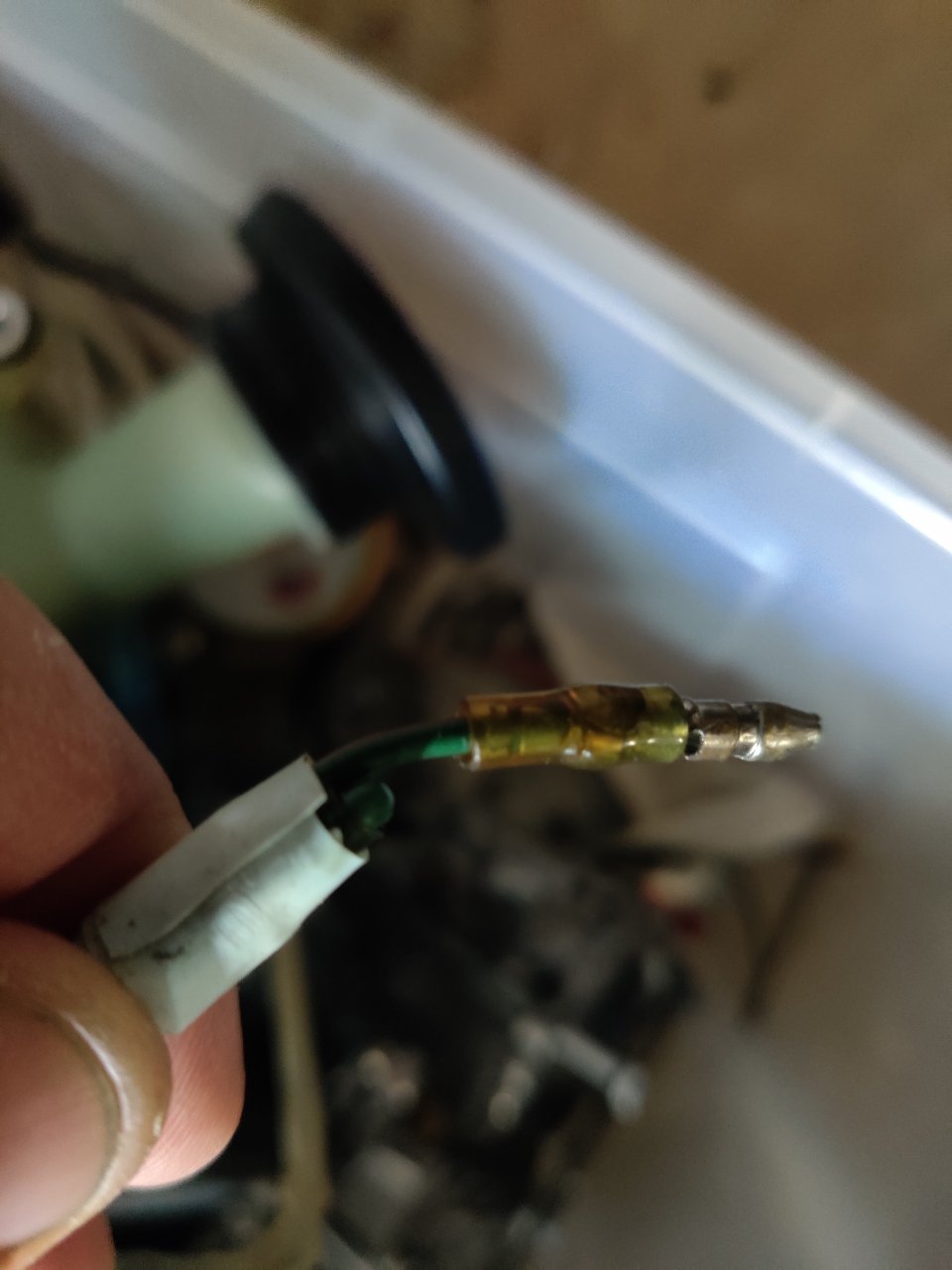

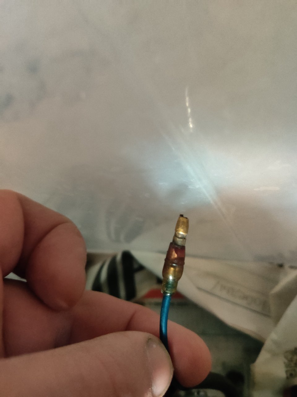

А какие у Вас есть, фото или ссылку можно? В прошлом году пробовал приколхозить на питание к косе какой-то стандартный наконечник, но не вспомню сейчас что получилось в итоге.
Попробуйте посмотреть в сторону ВРШИ- М(н) и ВРШИ- П(н) от КВТ, они должны быть получше сделаны. Форм-фактор немного другой, нужно пробовать на совместимость. Даже если не подойдут, то хорошо было бы такие разъемы иметь для других целей. Пригодятся в хозяйстве.
А так, можно вот эти прикупить, но цена...
Спасибо! Похоже что это оно.
Полностью согласен что это ВРШИ, только смотреть с индексом П, это как раз луженые. Некоторые могут называть их ГМ (гильза медная) или ГМЛ (гильза медная луденая), вообще она клемма пулевидная. РШВИ с термоусадками обычно идут. Силиконовую оболочку можно с любой клеммы стащить.
КВТ это хороший производитель инструмента, расходников и аксессуаров для электромонтажа. С 2000х годов используем муфты кабельные, прессы, наконечники, НУСКи, термоусадки и т.п.

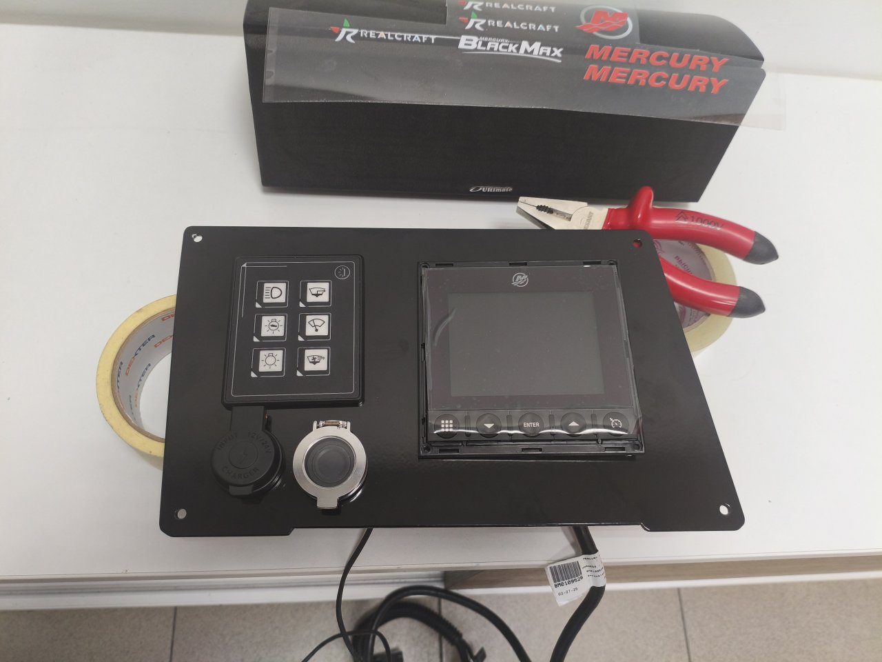

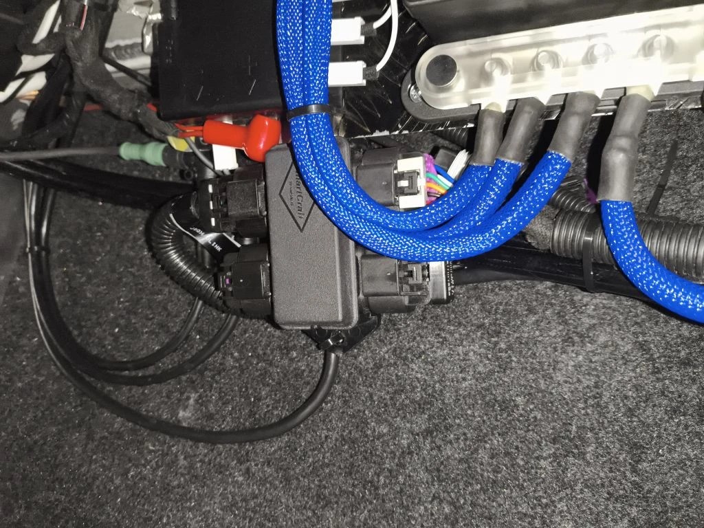

Панель приборов версия 3.0 готова. Впереди подключение, надеюсь без танцев с бубнами. Терминаторы и датчики ещё в пути.
Coonar
25.09.2014
692
560
Руслан

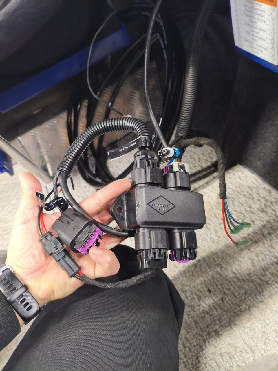

Очень надеюсь что панель больше не будет переделываться, собрана со всеми штекерами,
270797
не хватает NMEA, не приехал starter kit. Терминаторы на месте, прибор просыпается, данных на не заведённом двигателе не выдаёт,
270798
кроме emergency engine stop из за неустановленной чеки.
Двигатель уже заводил, стартер крутит бодро, топливо прокачал моментально, 2 секунды. Я заранее прокачал грушей сепаратор.
270799
Долго держать заведённый не стал, прибор Меркури стартует за 30-40 секунд, не хочется крыльчатку сточить, проверка будет на воде.

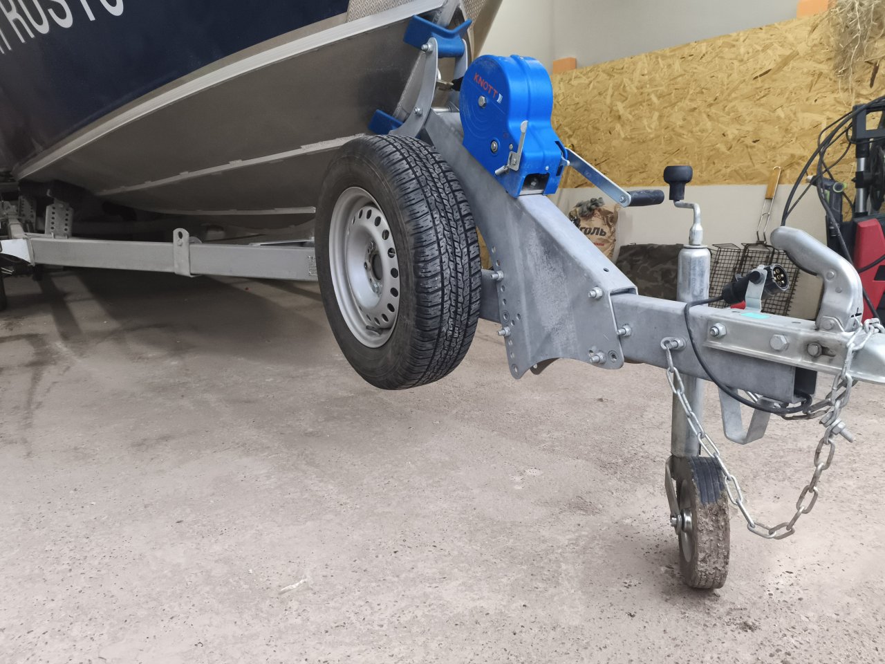

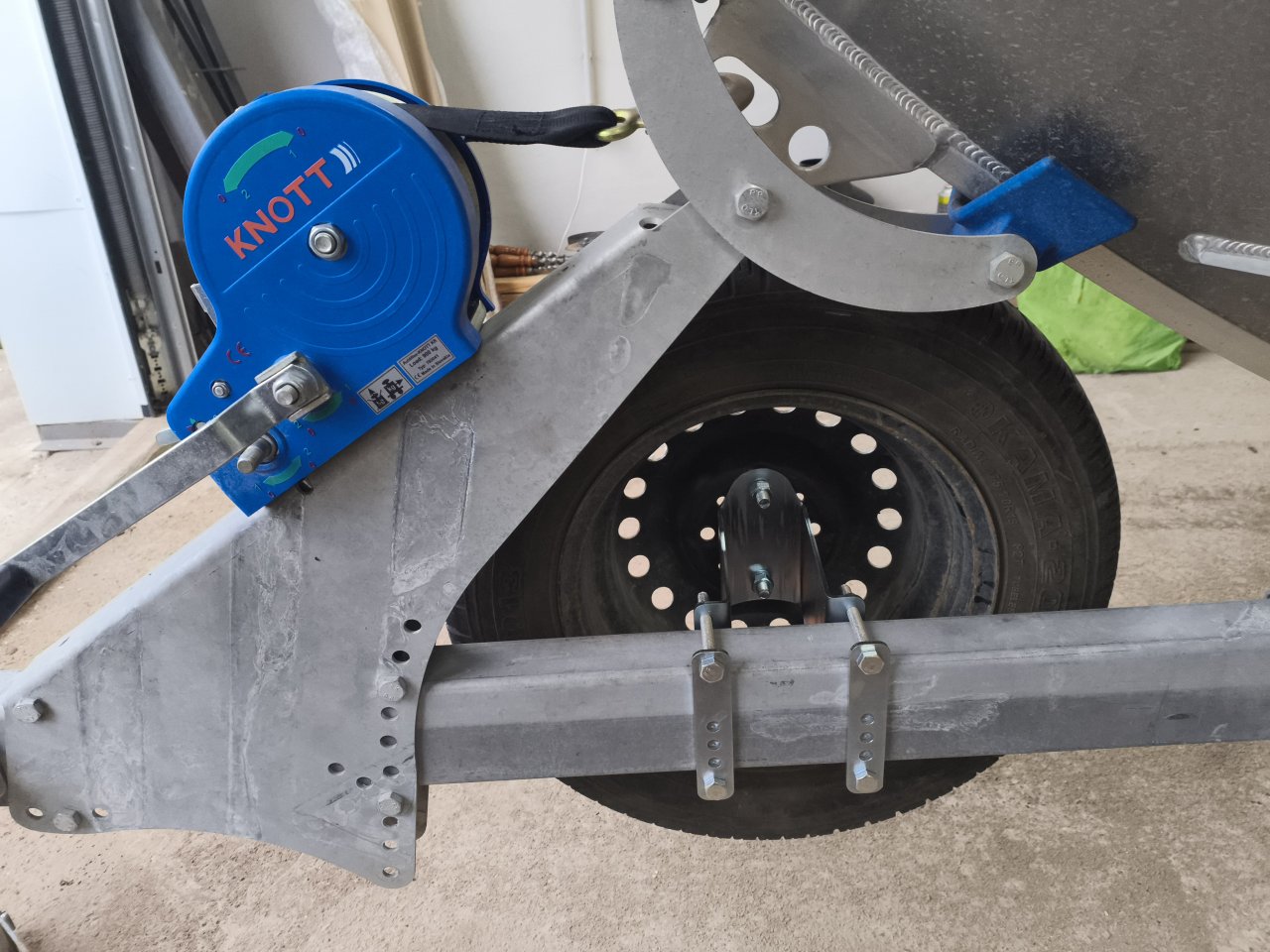

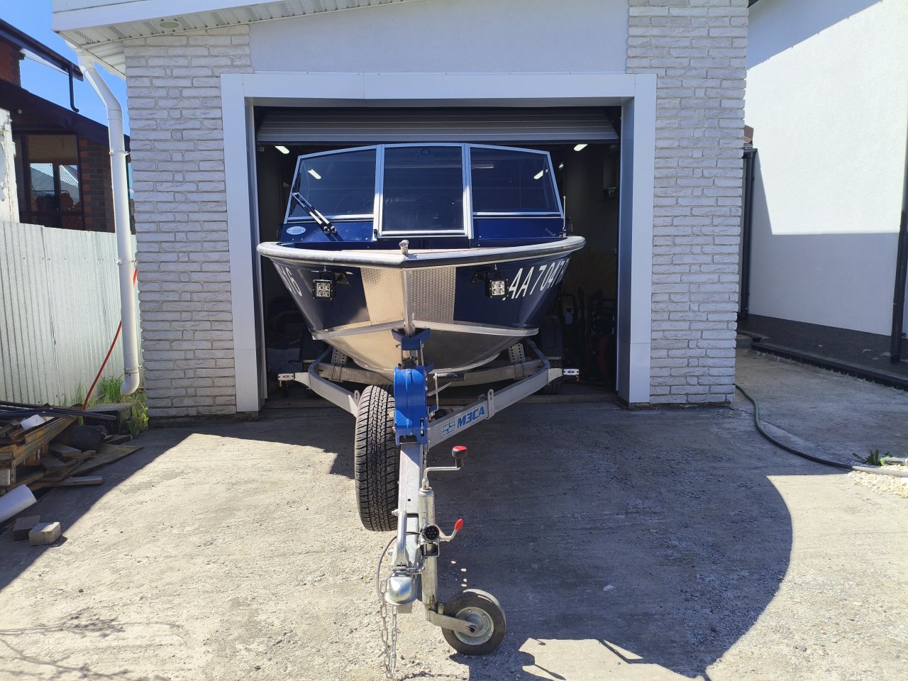

Накинул обновку, всегда хотелось, но ни разу не ставил запасное колесо на прицеп. Кажется что низковато.

Накинул обновку, всегда хотелось, но ни разу не ставил запасное колесо на прицеп. Кажется что низковато.Посмотреть вложение 270800
Колесо нормально висит. Крыльчатку ты не сточишь, а вот пластиковый корпус помпы может поплыть легко...

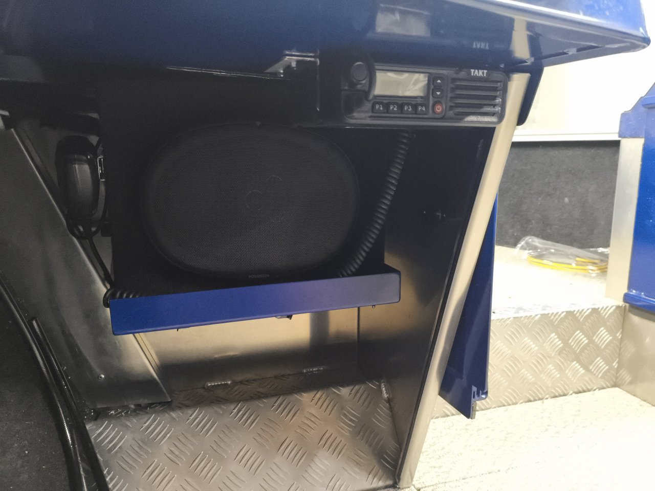

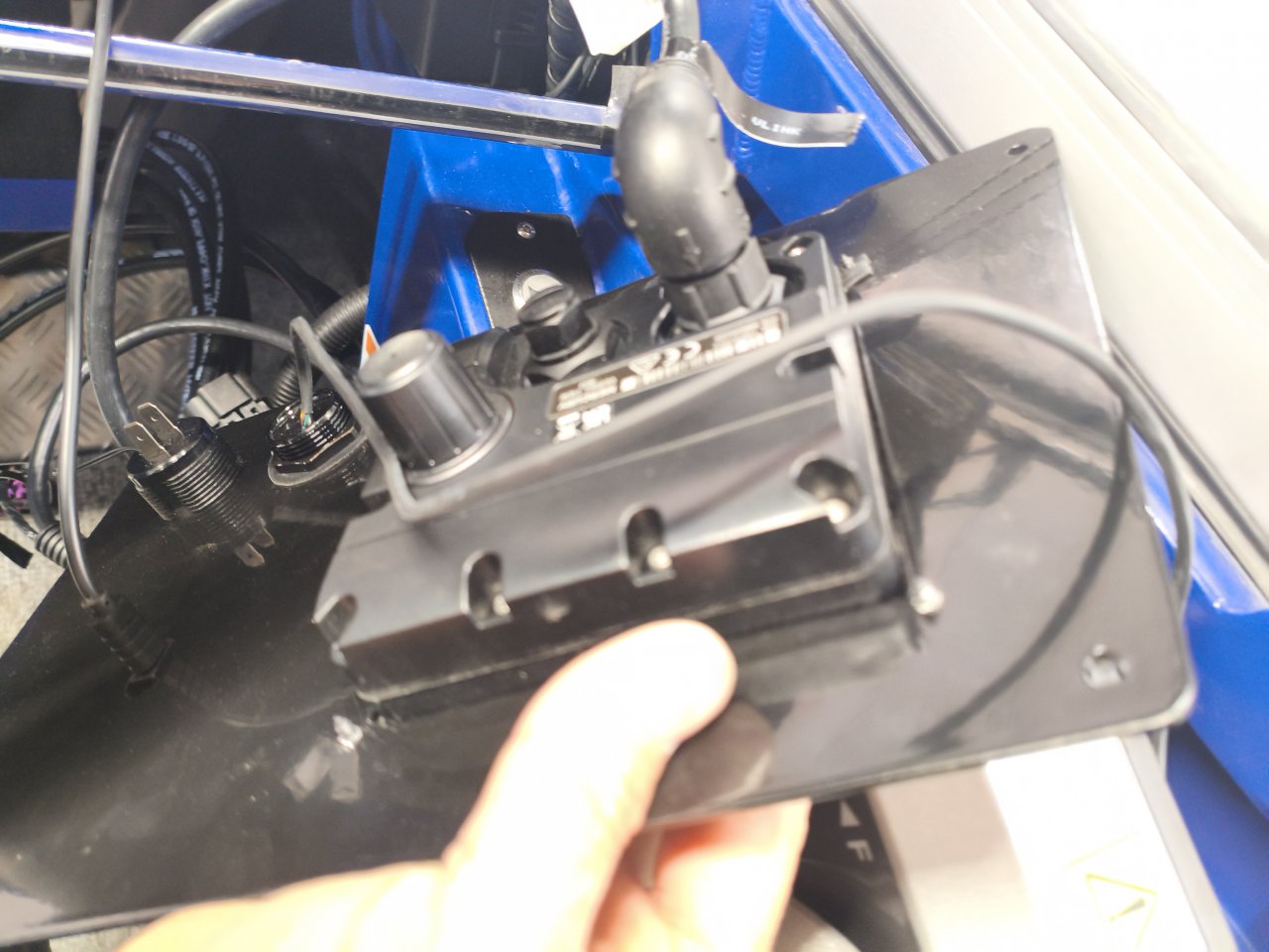

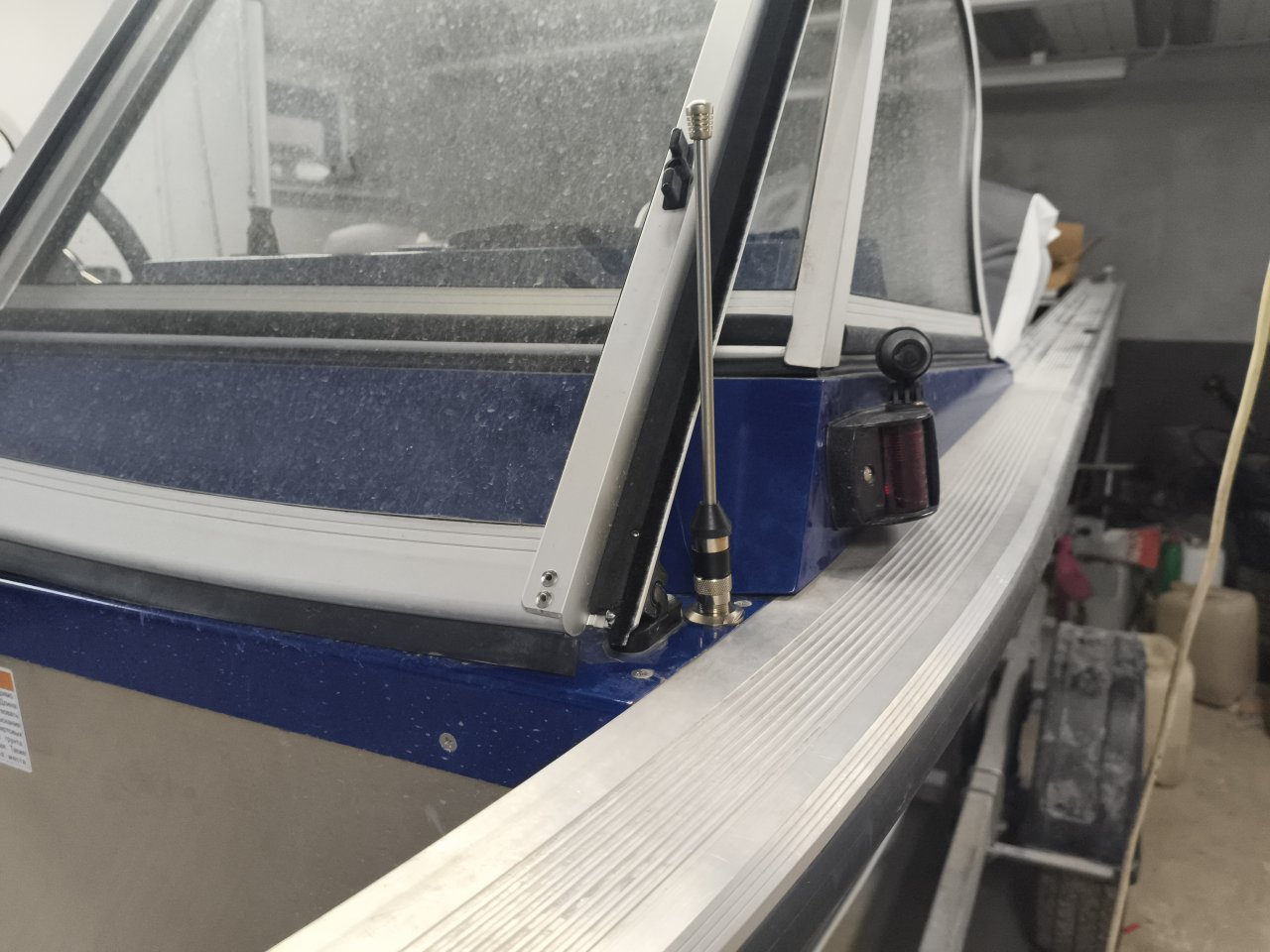

Из ништяков приехала антена рации, для неё кое как нашёл для неё местечко, впритирку с открытой калиткой. Сперва хотел взять полноценную, высотой 0,7 метра, плюс кронштейн, и даже чуть не купил. Но вовремя прикинул габариты и понял что секционные ворота снесут эту антену при первом же заезде в гараж или парковку. Поэтому компромисс 21 см, полудипольный штырь мой вариант.
270841
Рация как обычно под панелью, коленям не мешает, под дождь не попадает.
270842
270843

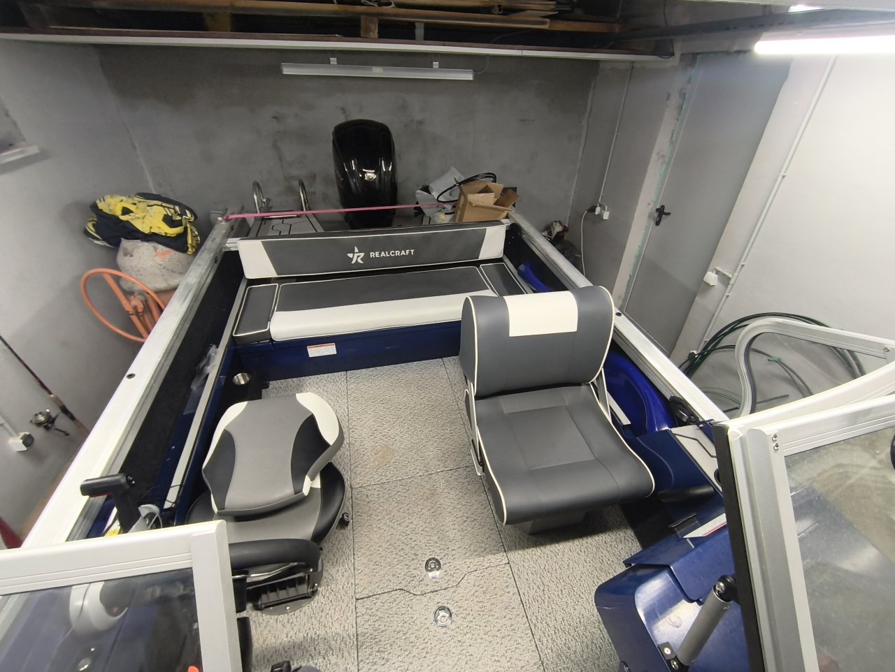

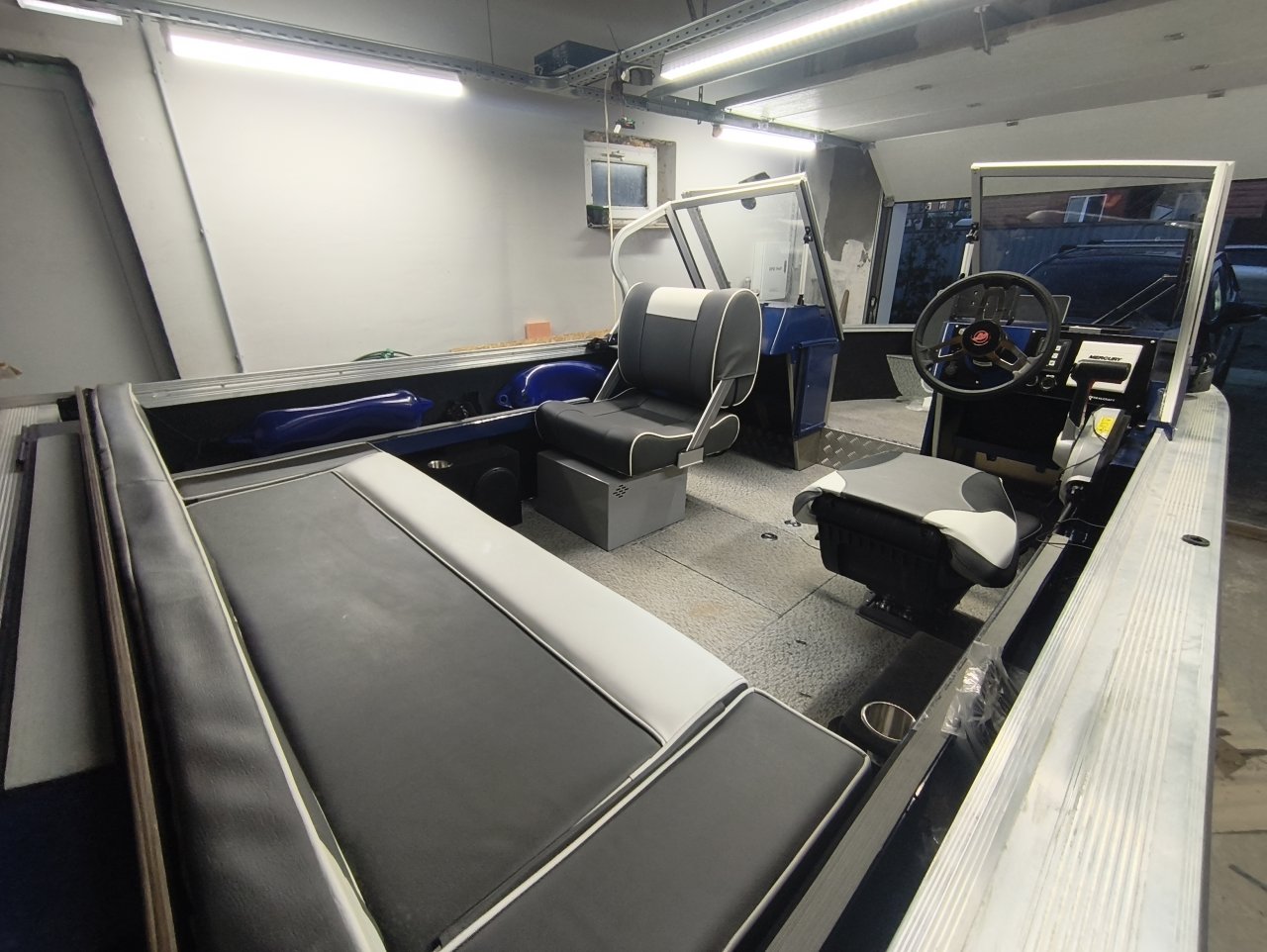

Также приехало с перетяжки кресло штурмана. Посмотрел на всё это, имеется крайнее недовольство. Салон, кто в лес, кто по дрова.
270840
Хочется перешить всё в одном стиле. Но я честно говоря уже устал думать как это сделать и кому доверить работу. Для справки это кресло я ждал 2 месяца.
270839
Решил пока оставить как есть, покататься понять что нужно.
За всё время использовал самодельные кресла со спинкой, мини-кресла Сидвин, фиш-прошки, яхтенное корыто с болдстером, и самые удобные Attwood. Теперь это капитанское кресло уже ни на какое другое не променяю.

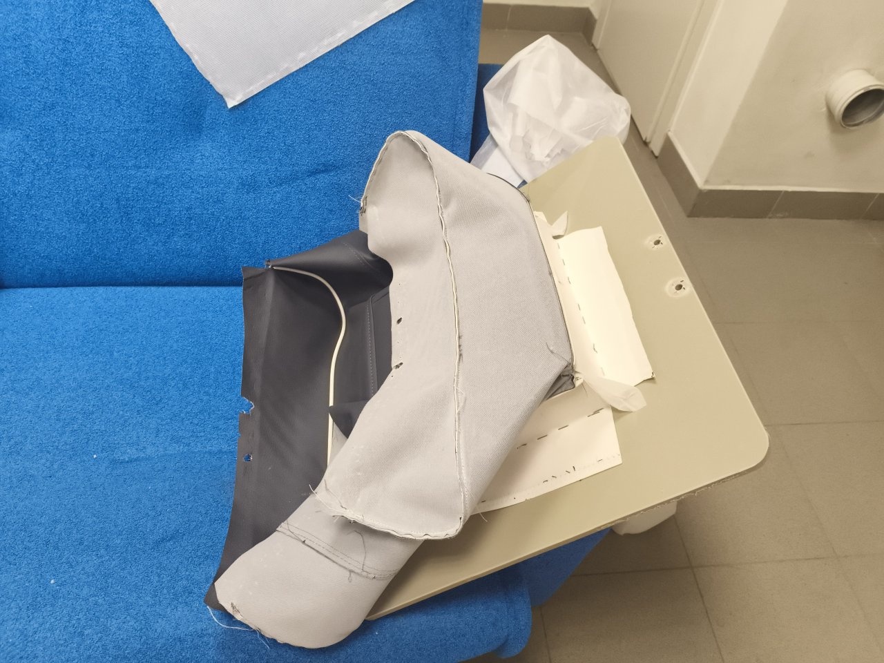

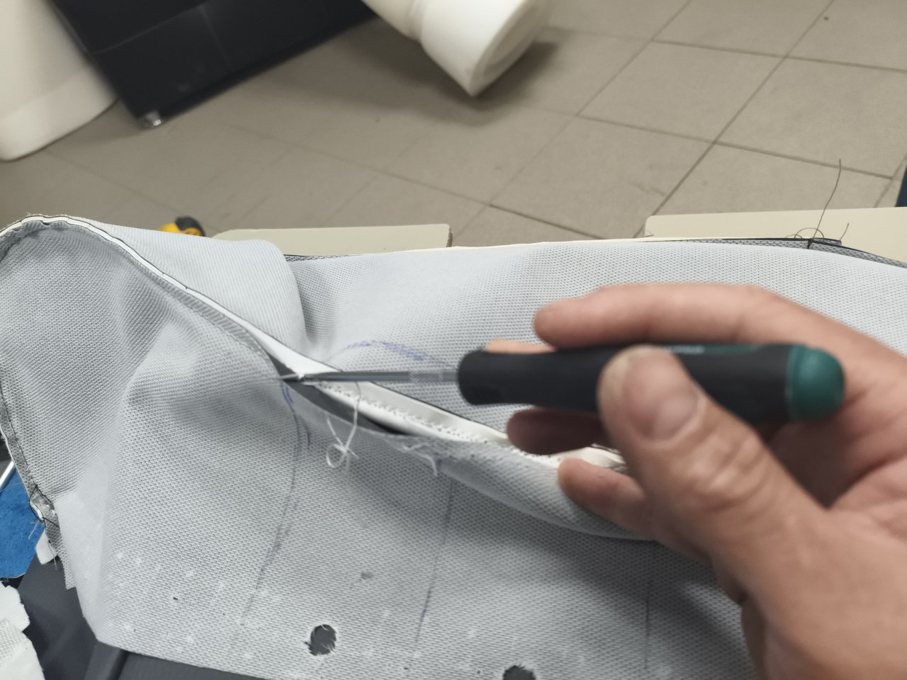

До чего же наши люди любят обманывать друг друга. Один ищет халявы, второй ищет лоха, это наверное главное правило торговли и услуг.

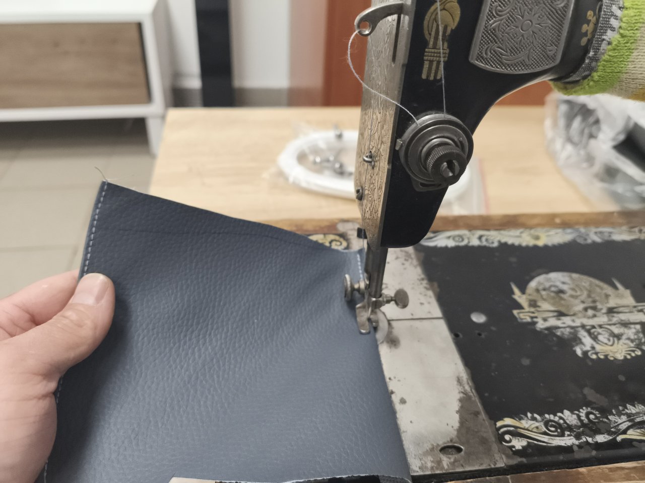

Это я к чему. Захотел переделать кресло, которое ждал почти 2 месяца. Разобрал его,
270871
подпилил лишние детали, начал сшивать.
270870
Материал кресла труха, самая дешёвая винил кожа, рвется, не тянется, пропускает влагу, поролон не полиуретан никакой, пленкой от влаги не обернут. Пошит немного криво. Короче мне стыдно на такое изделие детей усаживать.
Разобрал, выкинул нах.
270869

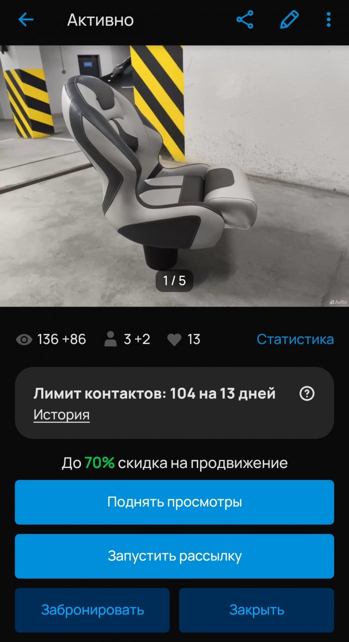

Заказал Centric atwood, и под него поворотную платформу слайдер от Практик про. Вещь недешёвая, но качественная, все хорошее стоит денег. Порой иду на компромисс, но только от того что не могу найти нужные мне вещи.
По итогу большое кресло в Авито за полцены выставил, перешитое разобрал выкинул.
270873

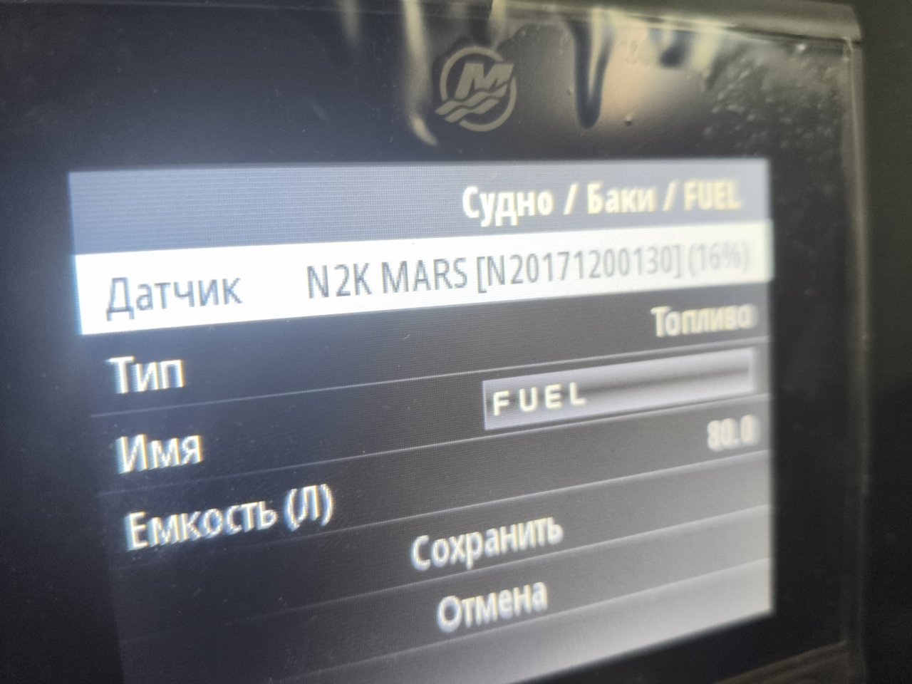

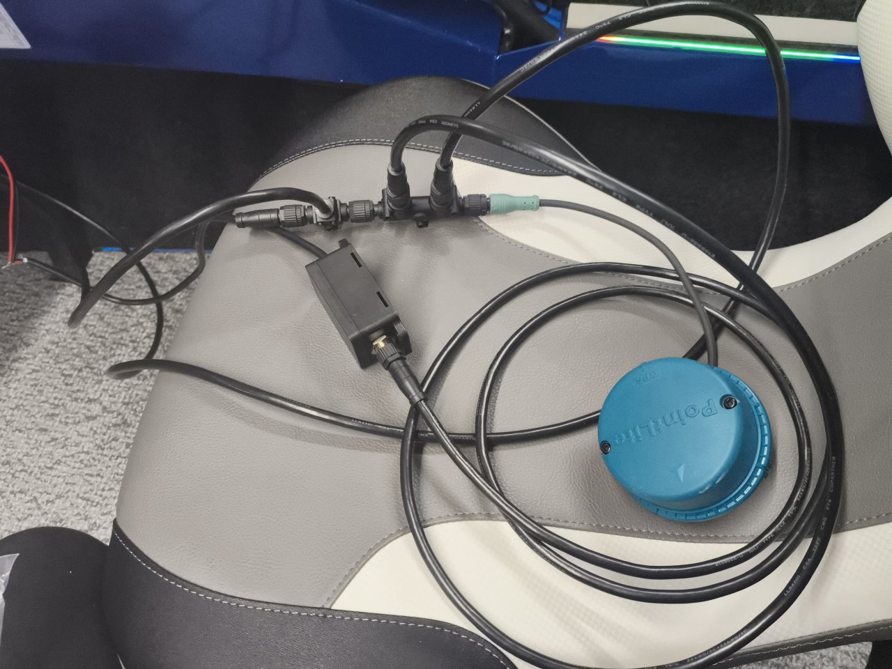

Для существующего прибора Wessel view кроме данных от мотора предусмотрел дополнительные параметры, из планировал подать через сеть NMEA 2000.
Итак, это данные по скорости от электронного компаса с gps. Для этого использовал один из самых доступных Point lite GPS. В настройках прибора указал n2k в качестве источника данных скорости. Компас определился в сети.
270907

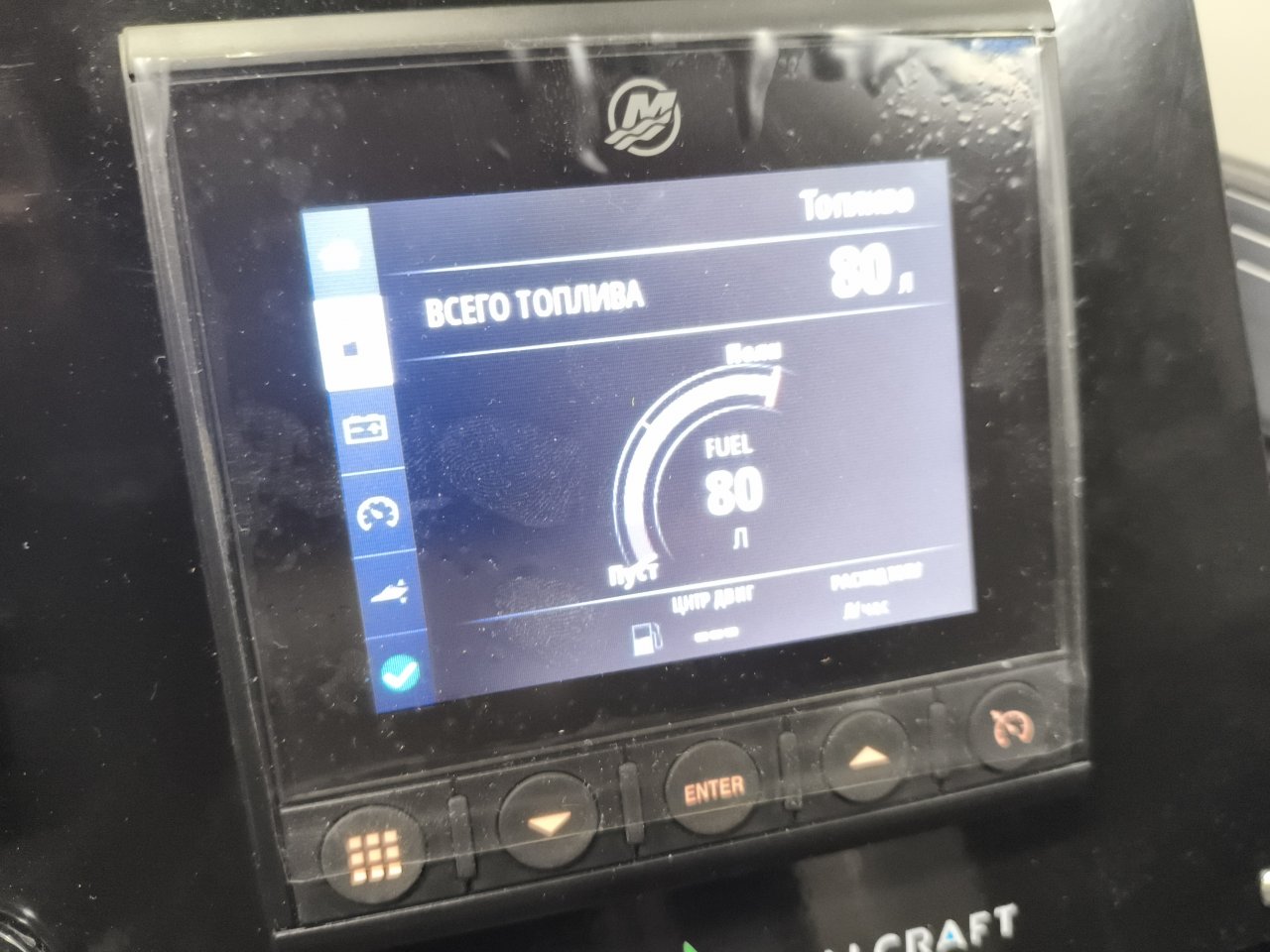

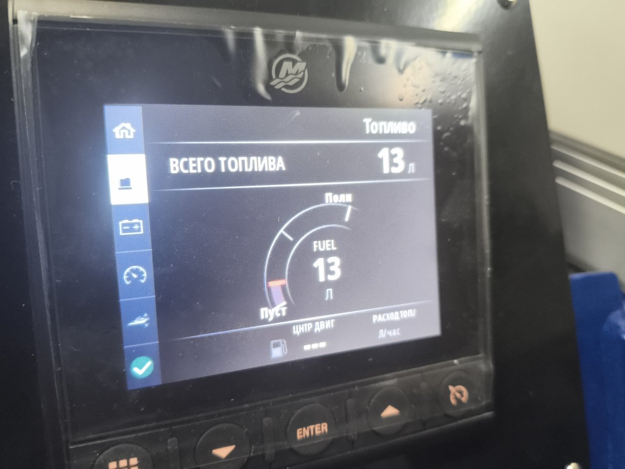

Второй дополнительный параметр это датчик уровня топлива. Его реализовал через конвертор nmea, в котором можно реализовать целый набор датчиков уровня жидкостей.
270904
Заливаю топливо.
270903
Предел изменения 33-240 ом, соответствует значению 0-A, где 0 это tank fuel, А это предельные пороговые значения датчика уровня топлива. В настройках прибора выставляю ёмкость бака.
270905
Конвертер передаёт данные в процентах, прибор пересчитывает в литры, при заданном фактическом значении полной ёмкости. Такой алгоритм считаю достаточно точным, точнее чем классический датчик уровня топлива, основанный на принципе вольтметра, указывающий величину уровня топлива на основе падения напряжения.

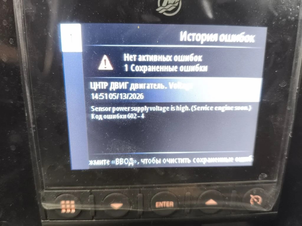

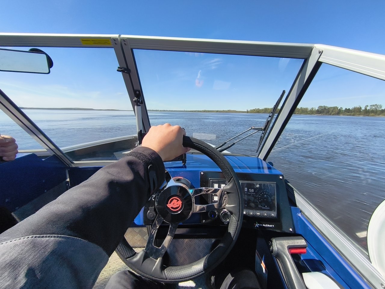

Спустил на воду, первое что заметил, не откликнулся прибор, не выдаёт данные с двигателя, работает только то что сам приделал, это скорость по GPS и уровень топлива.
Также на среднем ходу гидравлика рулевого управления работает рывками, к концу поездки прокачалось немного и был недостаточный уровень масла. Надо изучать тему, как это должно работать правильно, нужен ли сапун, и сколько масла заливать.
На ходу лодка ведёт себя достойно, волны режет на ура, нос не задирает, не дельфинирует, идёт ровно, даже странно что так вообще бывает, сказывается килеватость и масса.
Выход на глиссер менее 10 секунд. Команда состоит из бортмеханика, штурмана, и капитана, т. е. 3 человека на борту, немного вещей и полный бак. В одну сторону двигались на винте 19 шага, в обратную сторону на 21 шаге
Скоростные показатели на 19 винте составили 66 км/ч, на винте 21 шага слегка приблизились к отметке 70 км/ч.
271028

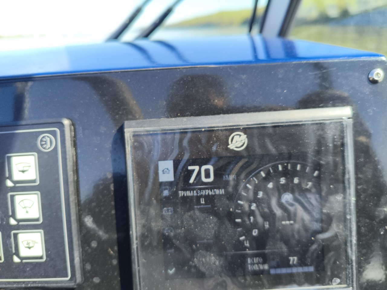

Трим использовал не полностью, боялся перекрутить мотор, тахометра нет, wessel view 403 молчит, показывает только скорость и топливо.
Планировал взять отметку в 75 км/с, возможно в одного удастся пройти этот рубеж. В перспективе в гонке за скоростью нужен винт с шагом 23, желательно нержавейка, типа Мичиган Баллистик.
Разницы по выходу на глиссер после замены винта не заметил, почти также, чуть менее 10 секунд.
271027
Ещё в самом начале при выборе судна изучал вопросы килеватость, поведения судна на скорости, т.к. было пожелание сделать низкую спортивную посадку как в автомобиле. Скажу что это удалось реализовать на 100%, судно идёт абсолютно ровно по горизонту, от носа до кормы нет продольного крена, обзор хороший даже при заниженной посадке капитана. При таком положении кромка стекла находится далеко над головой, ветер и шумы не беспокоят, поэтому отдельное внимание уделял стеклоочистителю. От сиденья капитана до консоли просто уйма места, есть возможность вытянуть ноги вперёд полностью и даже есть запас. За штурвалом находится приятно, волны проходит без тряски, амортизационная стойка лишь добавляет лёгкие покачивания без каких либо проблем. Я буквально расползся по сиденью, вытянул руки вперёд и кайфовал, от того что всё это идёт, идёт уверенно и даже может наваливать под приятный рёв мотора. Звук мотора раскрывается после тримирования, когда обороты приближаются к максимальным.
271026
Находясь в таких смешанных чувствах, с одной стороны беспокоит что прибор не видит мотор и покусывает гидравлика, не достиг скорости в 75 км и едва прошёл порог в 70 км/ч , с другой стороны рад что это всё идёт на уверенном ходу.

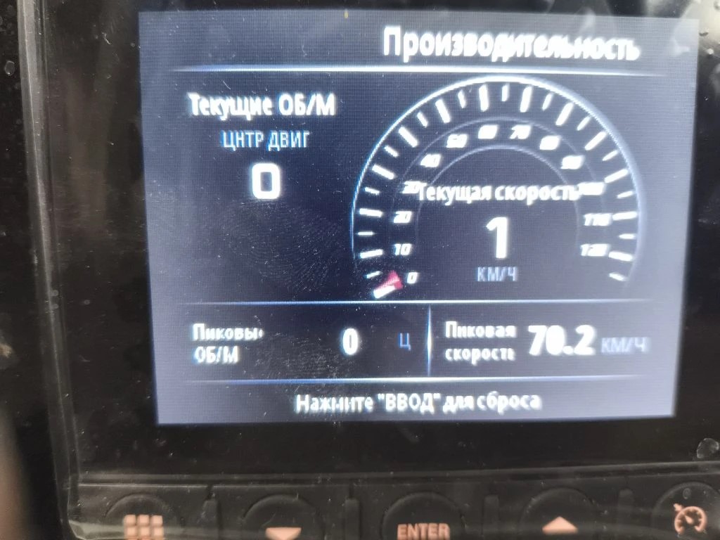

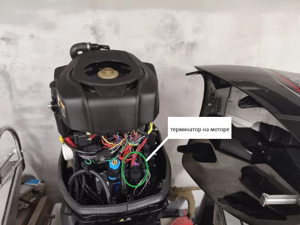

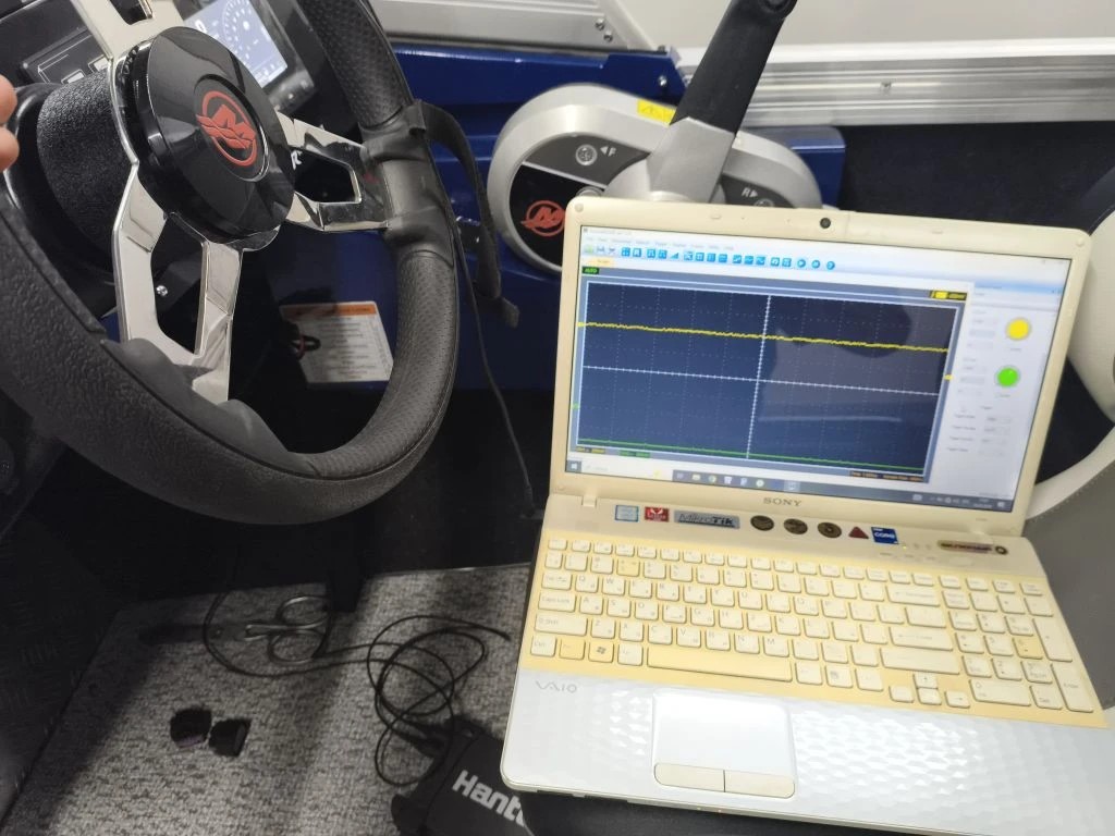

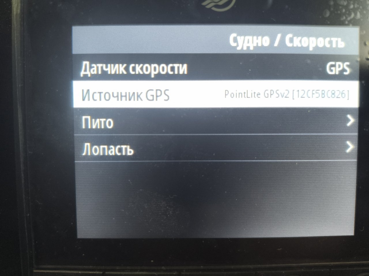

Сегодня победил SamartCraft, всётаки забрал данные двигателя.
Интересовался у знающих людей почему нет данных с двигателя на приборе Wessel view 403, ответов не было, поэтому полез разбираться самостоятельно. Итак имеем прибор, мотор без связи и набор телемастера недоучки.
271047

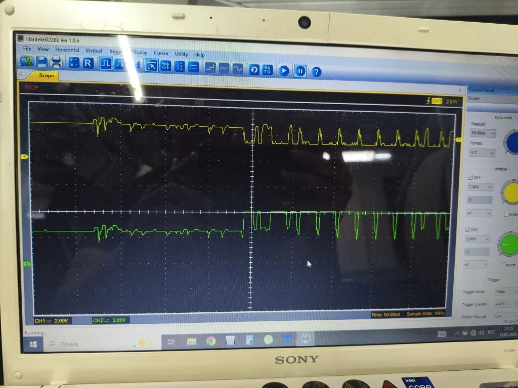

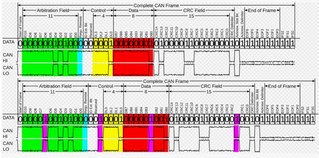

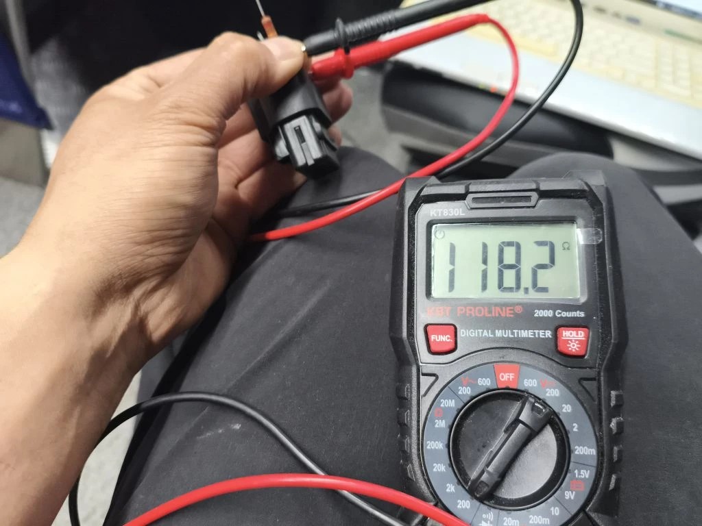

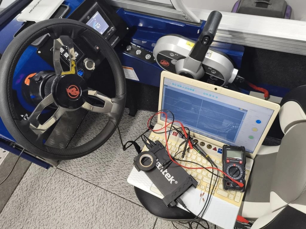

Изучаю вопрос, понимаю что на can шине должен получить симметричный сигнал, примерно одной амплитуды, чем больше данных, тем больше вариаций сигналов.
271048
Предварительно снял оба терминатора, проверил сопротивление на 4 и 5 ноге, получаю 120 ом, вопросов к ним нет.
271040
На всякий случай приготовил резисторы этого номинала. Подкидываю осциллограф в 2 канала, на can low и can hi. На экране тишина, сигнала нет.
271046
Далее поменял местами фишки от мотора и прибора, расставил терминаторы по местам
271038
. Сигнал пошёл, разбег большой конечно,
271039
при этом командер выдал писклявые звуки 6 раз подряд, на дисплее прибора отобразилась ошибка 602-4 sensor power supply voltage is high.
271045
Полагаю что это плохая подтяжка сигналов can, т.е. расстояние между прямой и инверсивной командами. Референса у меня нет, но тут всё и так очевидно. Далее эта ошибка стала не активной, вероятно прибор может проводить юстировку сигналов. В одном из многочисленных, прочитанный мною мануалов, читал расшифровку данной ошибки, в переводе звучит: сигнал действителен, но уровень высокий.
и стирается бесследно.
Далее на приборе произвёл заново выбор источников данных и вуаля, данные пошли.

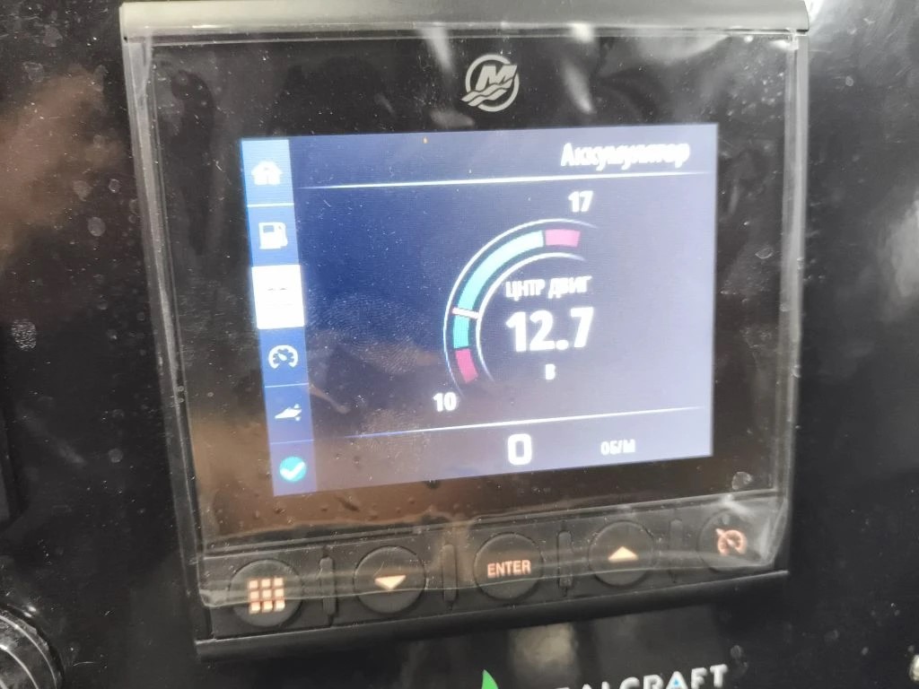

Отображается история по максимальной скорости,
271041
напряжение сети,
271042
обороты.
271044
Особых знаний не потребовалось, всё было предельно просто, переткнуть фишки в JBOX, переустановить терминаторы и повторно выбрать источник данных.

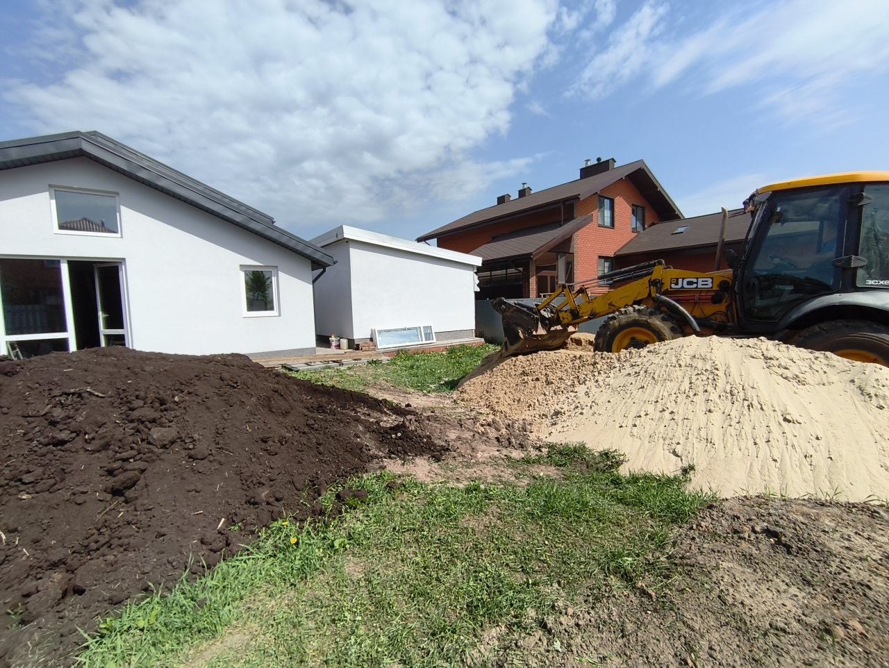

Также с супругой поделили огород, её часть темная, моя светлая. Привез по 30м3 чернозёма и песка.
271082
На песке хочется сделать плиту и в летний сезон через задние ворота ставить лодку на площадку.

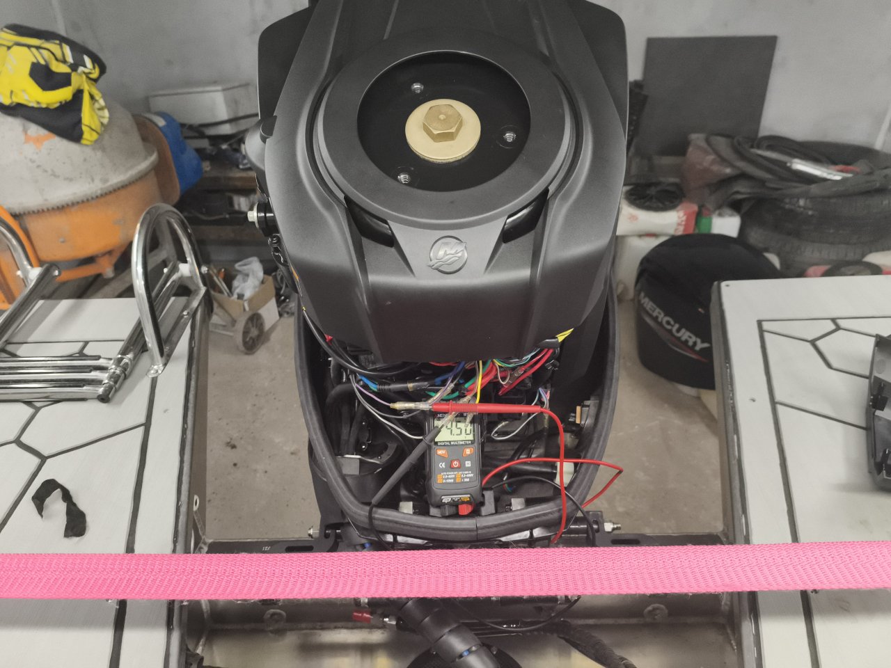

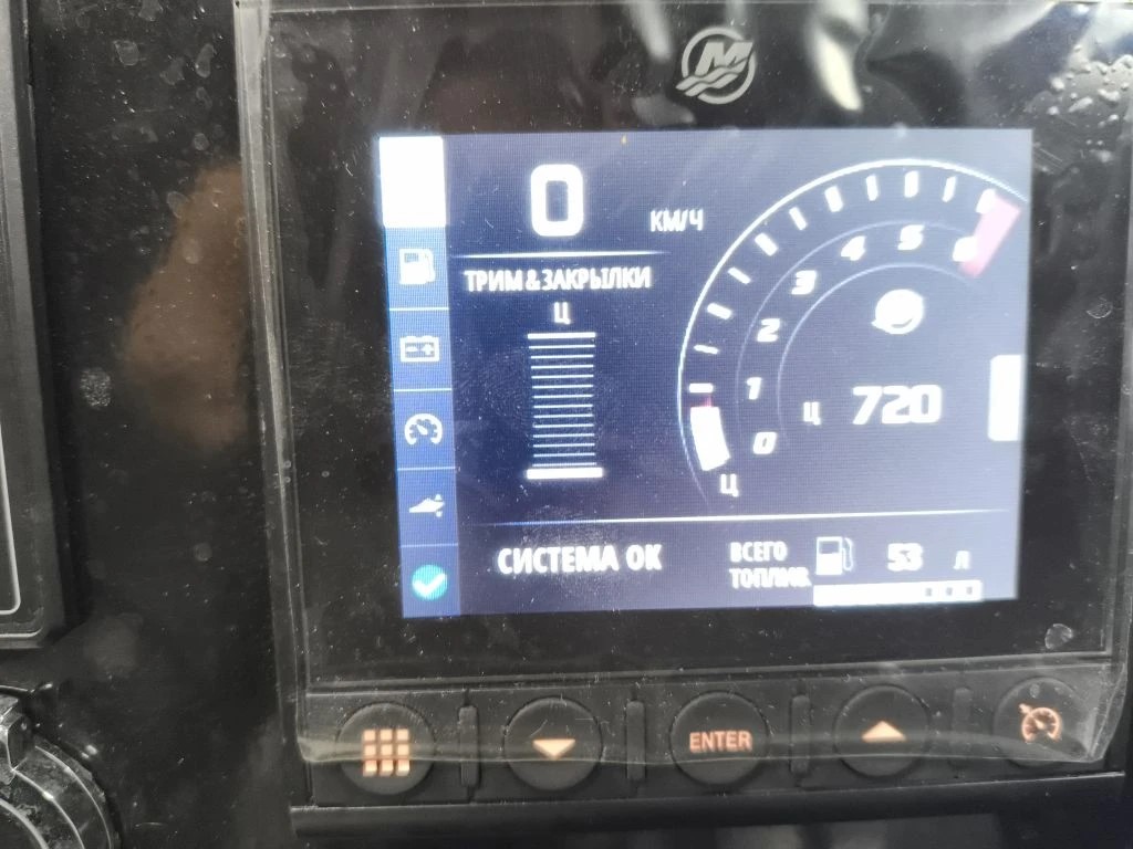

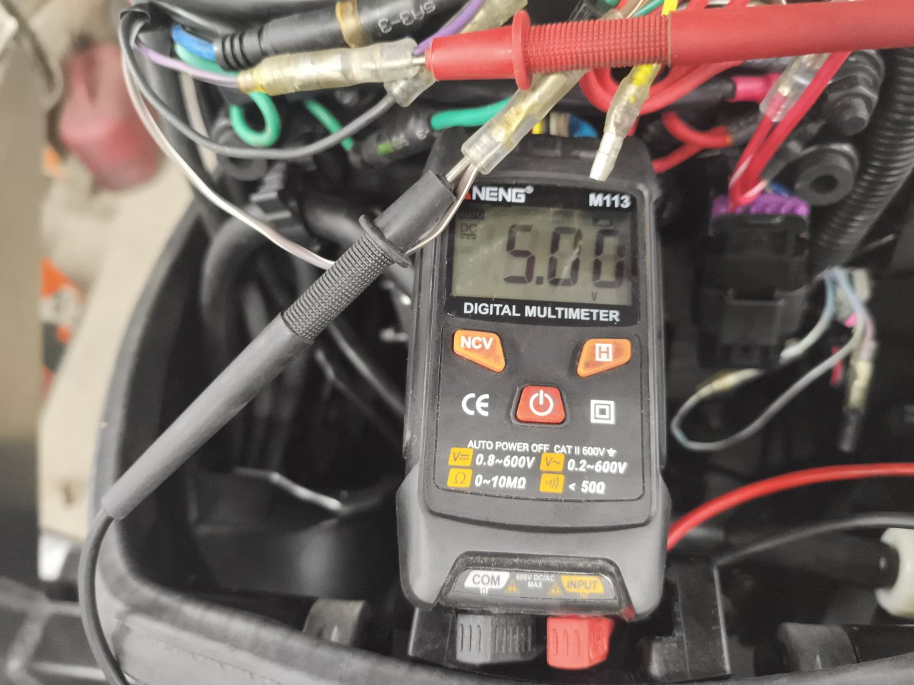

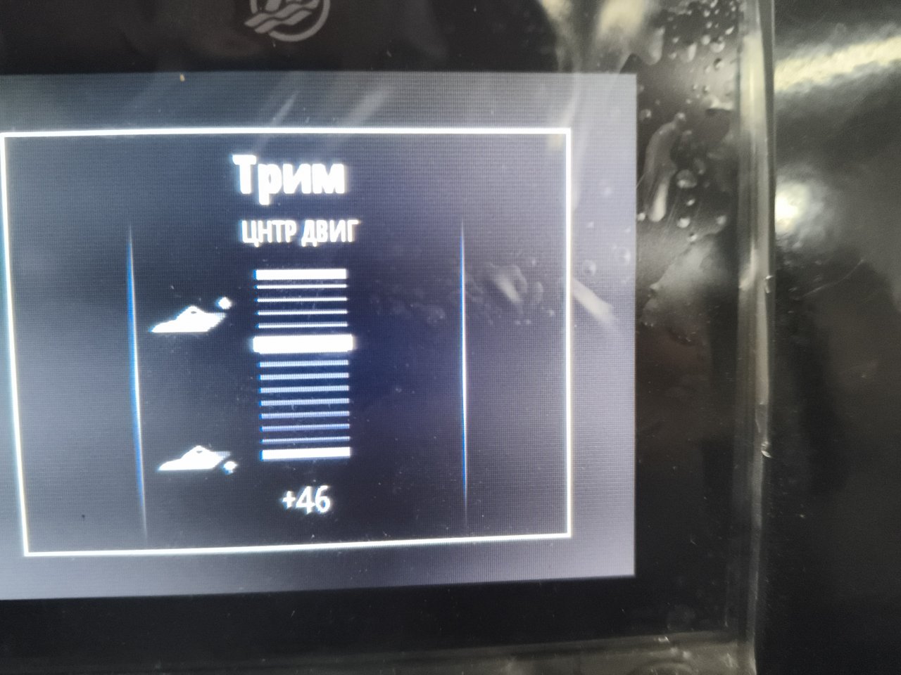

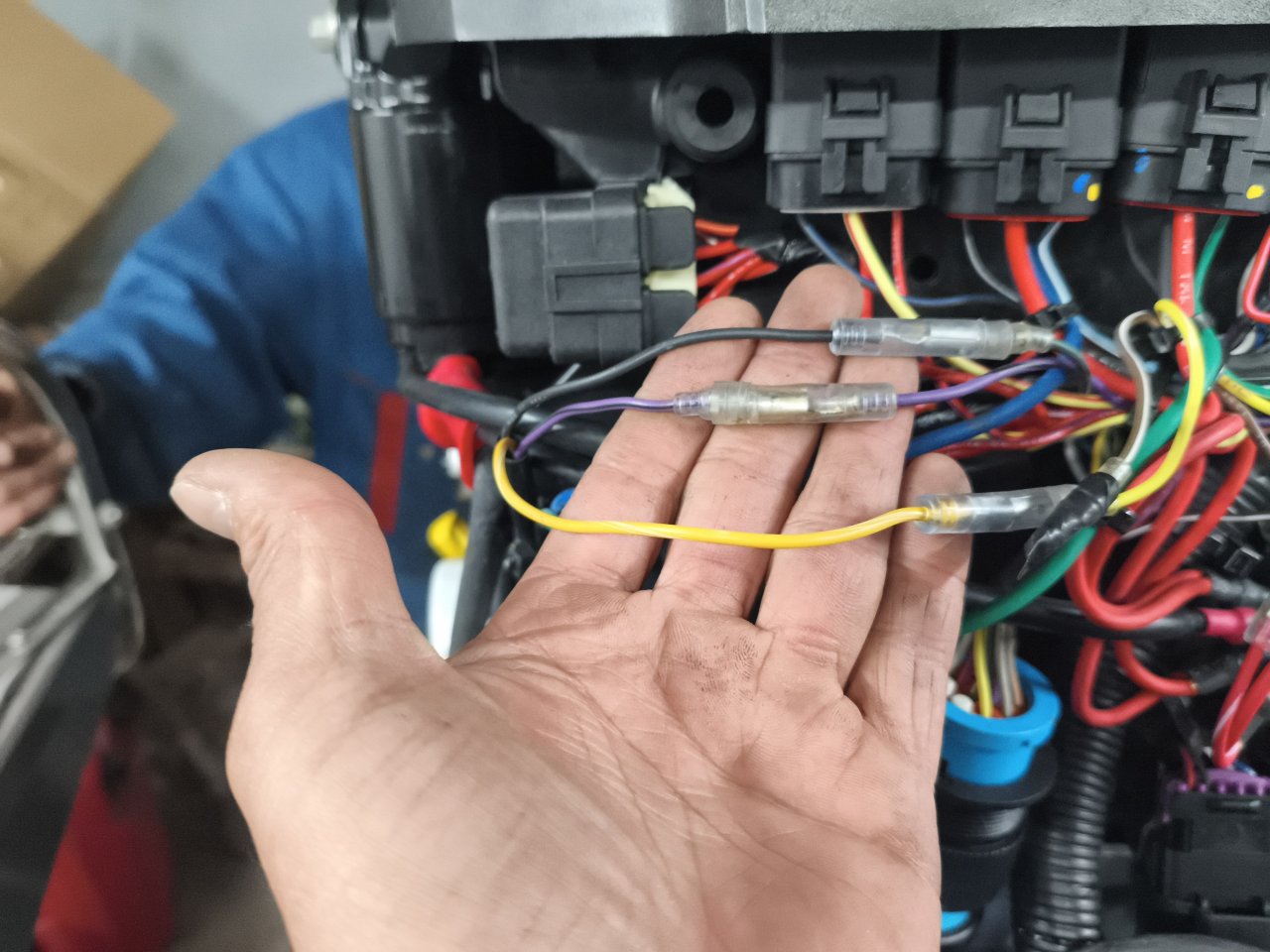

Посмотрел свой датчик трима, по расцветке проводов вроде аналоговый.
Заменил тестером напряжение в крайних положениях, получил 5-4 В.
271140
271142
Т.е. 100% аналог с падением напряжения в цепи от 5 до 4 В. Тестером не смог замерить сопротивление, но уверен что там 33-240 Ом, или 0-190 Ом
Датчик цифровой по цене от 12К, и судя по вопросам других водномоторников есть определённые проблемы с его подключением. Поэтому буду реализовывать показания трима через сеть NMEA2000.

Чтото мне кажется что маленькое падение. Сопротивление бы померить...

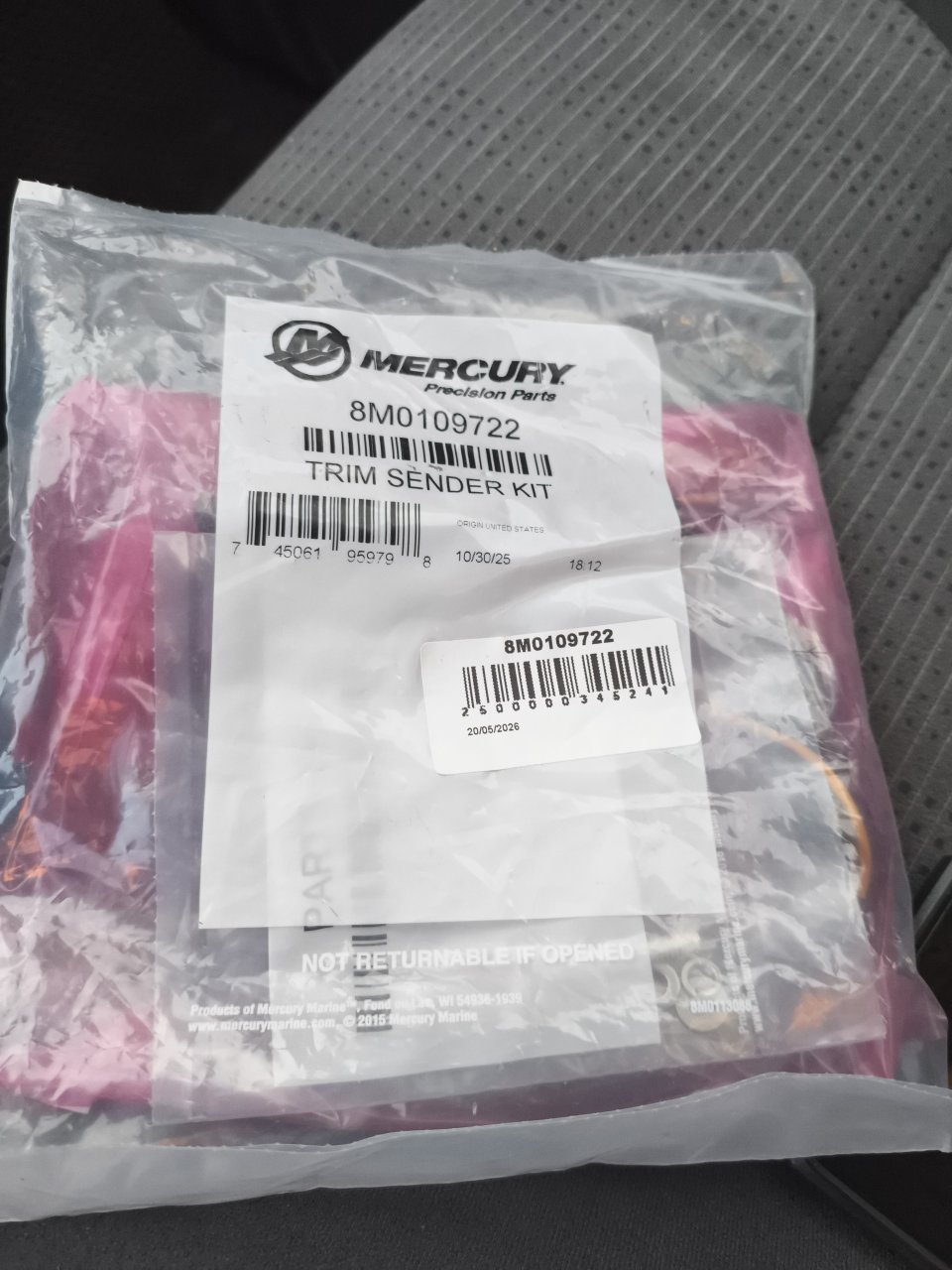

Долго разбирался с тримом. На Mercury не так всё просто. Датчик бесконтактный, т.е. привычной аналоговой части с резистивным изменением в нём нет. У датчика 3 провода, на 2 из них подаётся напряжение 5 вольт, и активирует посредством электромагнитов сцепление с задающей резистивной частью. Оставшийся коричневый провод является сигнальным, по которому считывается текущий угол откидки мотора.
Вышесказанное является моим предположением.
Наивно полагая что там всё таки провод присутствует резистивная часть, и мне удастся считать положение мотора, я приобрёл Nmea конвертер.
271284
Подключив его конечно же предполагал что не увижу желаемого результата, так и произошло.
Причем сам конвертер представляет собой довольно большое устройство, размером с четвертинку кирпича.
Далее задушил свою жабу и приобрёл цифровой датчик трима Mercury , артикул 8M0109722.
271287
Подключил и сразу же увидел данные. При использовании трима, на дисплей отдельным всплывающим окном выводятся показания в процентах.
271285
Схема подключения датчика простая, фиолетовый и черный с зелёной полосой, это подтяжка 5 В, жёлтый это сигнальный провод.
271286
Опять таки предполагаю что сигнал формируется с помощью встроенного декодера, немного недопонимаю как он видит конечные положения и каким образом задаётся первичная точка отсчёта.
Если пропустить всю нудятину, которую на написал выше, то вопрос решён покупкой оригинального датчика.

Схема подключения датчика простая, фиолетовый и черный с зелёной полосой, это подтяжка 5 В, жёлтый это сигнальный провод. Посмотреть вложение 271286Опять таки предполагаю что сигнал формируется с помощью встроенного декодера, немного недопонимаю как он видит конечные положения и каким образом задаётся первичная точка отсчёта.
Напряжение на сигнальном не мерил? Думается что там 0,5-4,5в....
