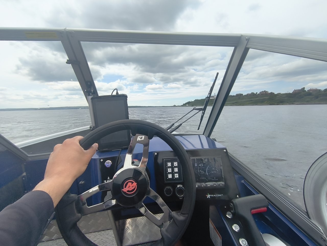

Сегодня удалось совершить вылазку, в общей сложности на воде был 7 часов, откатал все режимы, опробовал все волны, был на фарватере, в узких местах волнения под мостами, в заливах, на двух устьях рек (Волга-Свияга, Волга-Казанка). Попрыгал по волнам от всех типов судов. Походил борт в борт по волне с другими лодками.
Сформировал общее впечатление. Лодка относительно легко преодолевает волну, при которой ранее, я даже на воду не выходил. Незначительно потряхивает при встречной умеренной волне, у которой с гребня срывает брызги ветер, на других моих лодках такое явление вызывало полный кишкотряс. Шел рядом с фишовой лодкой Волжанка Х-3, при этом её нормально задирало на волне, на Realcraft даже нос от воды не оторвало ни разу.
На ходу оптимальный уровень трима 26-35%, далее уже прохваты на поворотах. На триме гидравлическое рулевое работает более плавно. При полностью спущенном моторе, на скорости руль слишком тяжёлый.
Скоростных характеристик проверить не удалось, мои пассажиры слишком весомые, под центнер каждый, я так и прозвал их, Центурионы.
С помощью пассажиров проверил остойчивость и способность лодки держать крены. Лодка ввиду своей килеватость плохо справляется с кренами по развесовке. Очень помогли бы транцевые плиты или интерцепторы.
Немного про расход топлива. На полном газу расход доходит до 27 л/ч. Для себя определил крейсерскую скорость 37-41 км, когда обороты 3000-3200, а расход 11,5-13 литров.
В водоизмещающем режиме 12-15 км/ч, расход 6,5 л/ч.
На Realcraft есть возможность обойти по скорости большинство судов. Те судна которые я раньше пропускал, теперь обгоняю и оставляю позади.

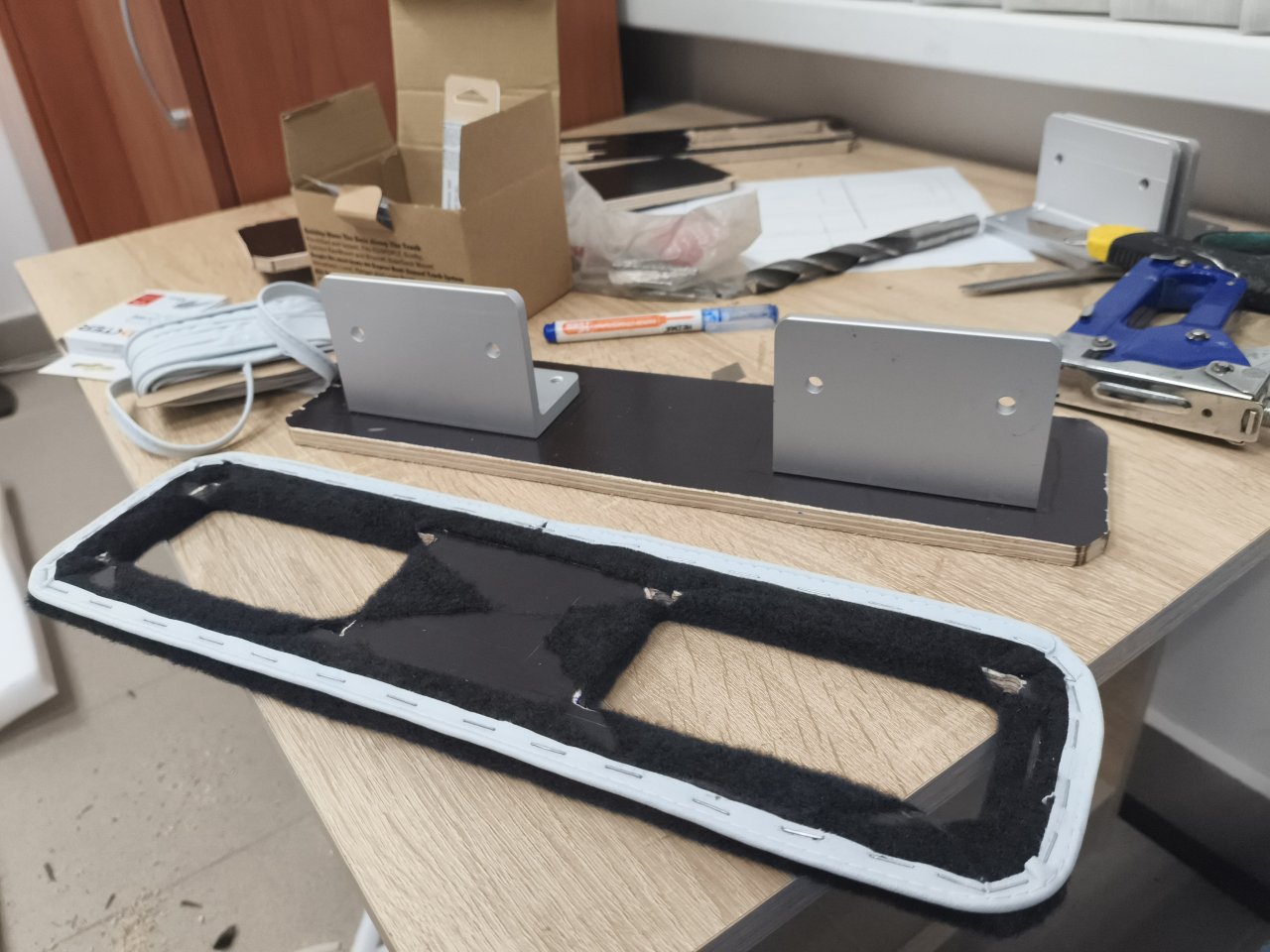

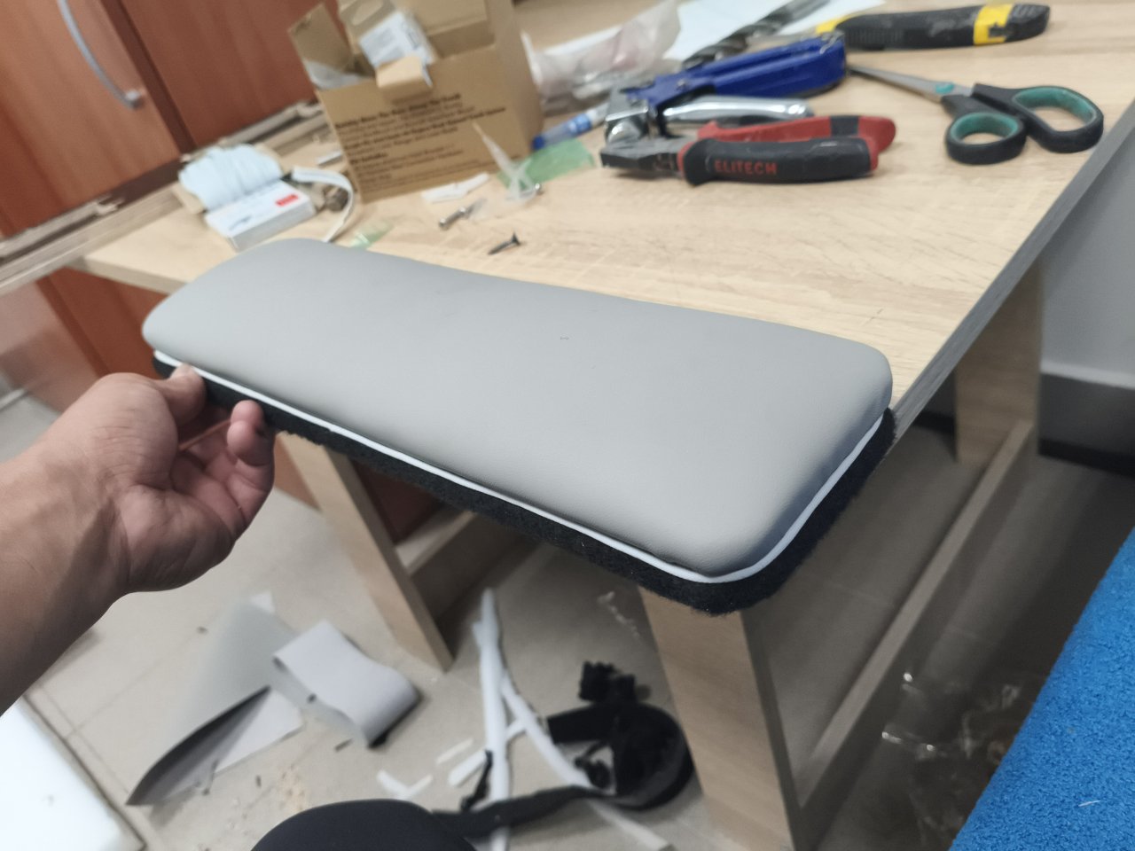

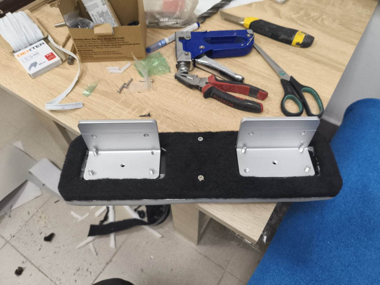

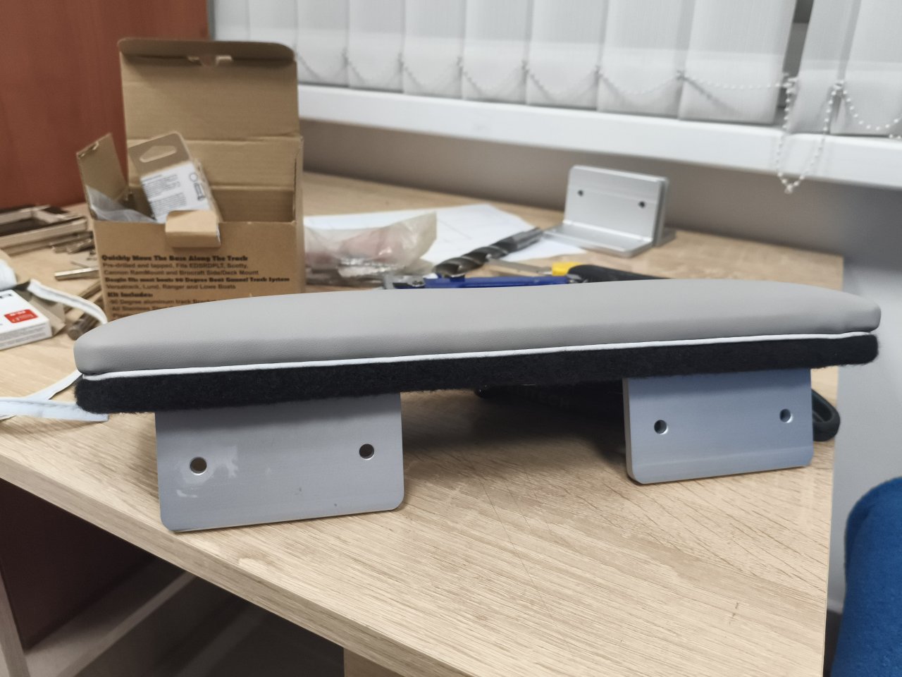

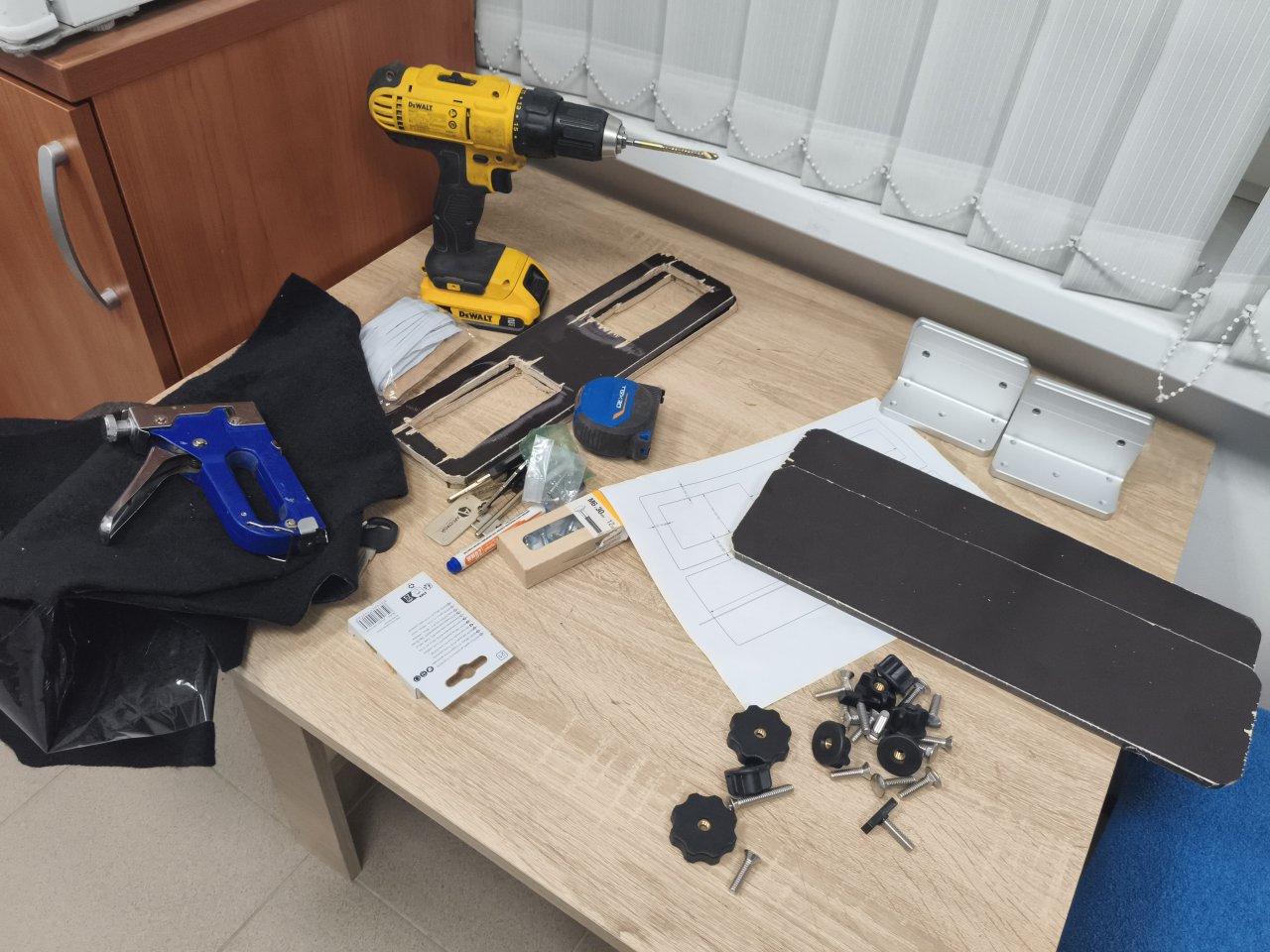

Также заметил что жутко неудобно класть локоть на планширь. По быстрому запилил подлокотники.
Ингредиенты: фанера влагостойкая, кожа наппа, тесьмы белая, поролон 40 мм, капрет самоклейка, уголок аксессуаров в Т паз, ручка из нержавеющей стали.
271360
271361
271362
271363
271364
Пока ищу гайки колпачковые с нужным шагом резьбы, барашки уже не подходят по фасону.
Вся конструкция вставляется в Т паз, при необходимости можно снять полностью.

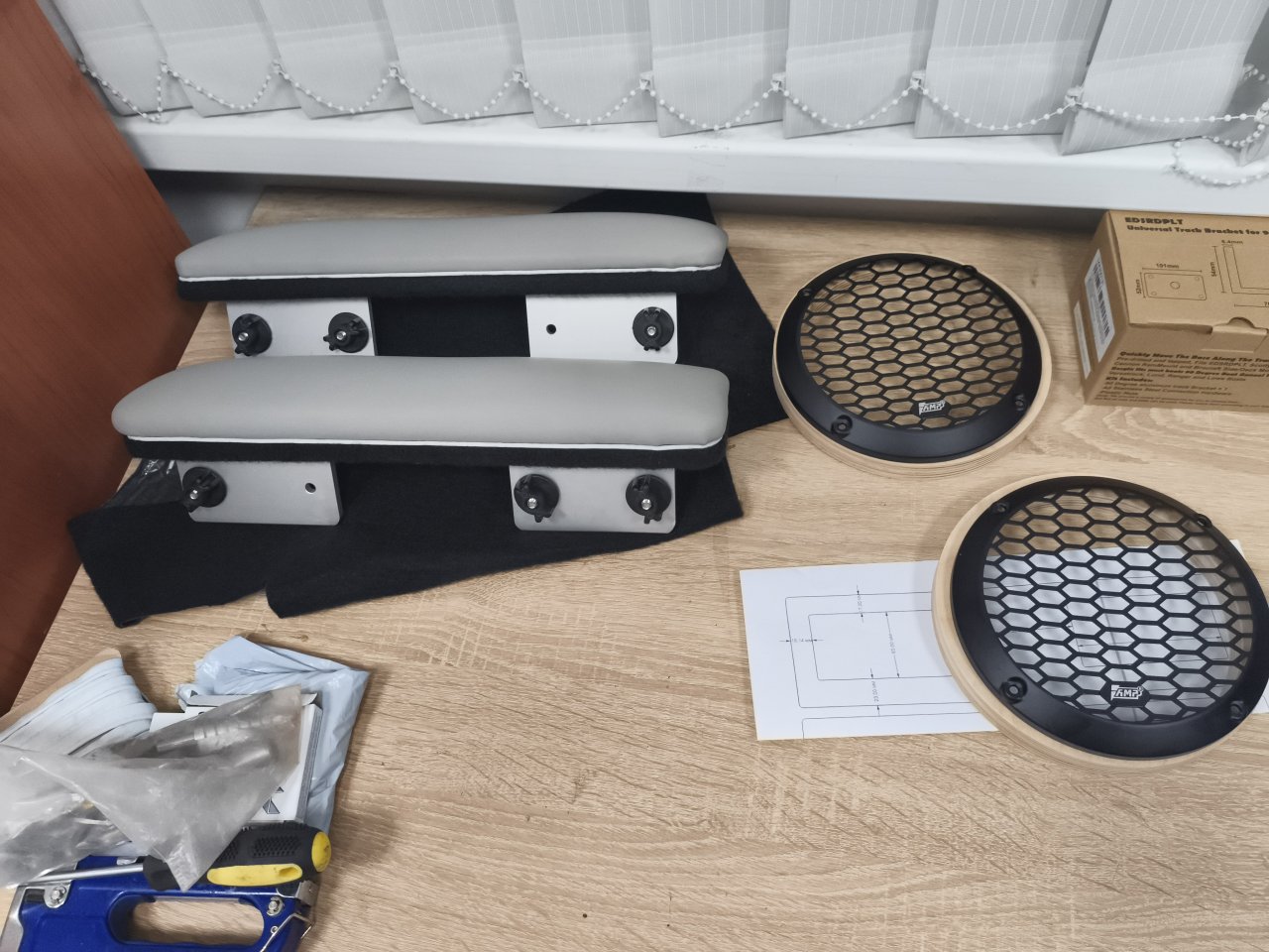

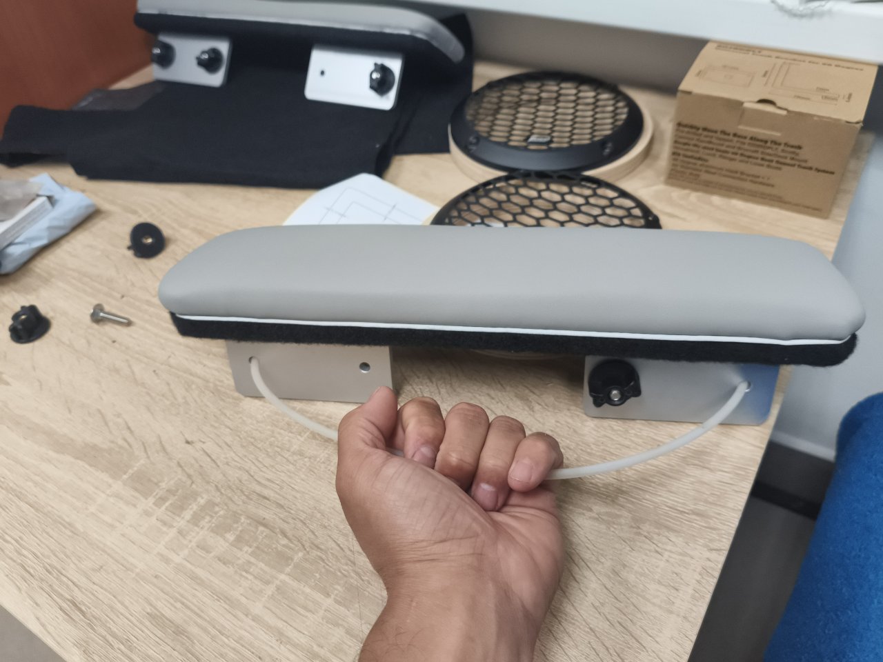

Допилил подлокотники, ручка ещё не приехала, но надеюсь что размеры правильные.
Задумка, что типа такого, держусь за виртуальную ручку).
271380
Заметил что говнодинамики Mistery на передней палубе, сдохли за пару поездок, вернее один начал хрипеть ещё не увидев воды. Раз так, то купил 165 Prology, такие же как стоят в салоне сзади, установка через проставки, т.к. вырез под 130, ну и грили помощнее, велик риск пнуть это хозяйство.
271379
