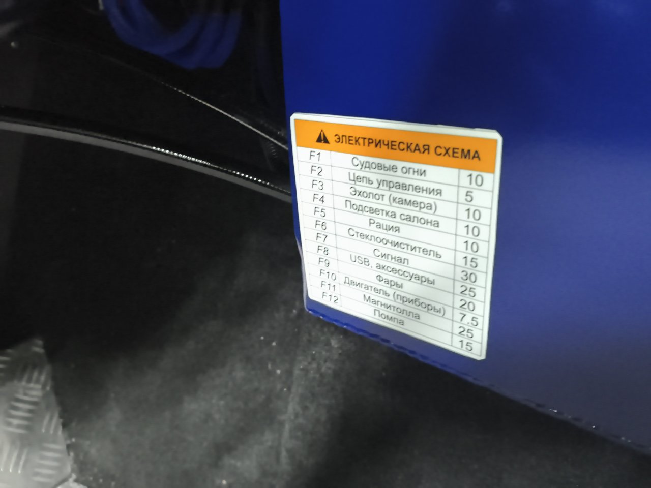

Сегодняшний вечер был посвящён визуализации и немного электрике

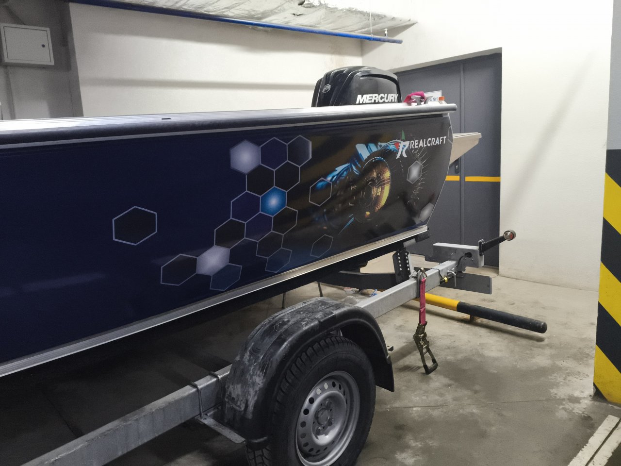

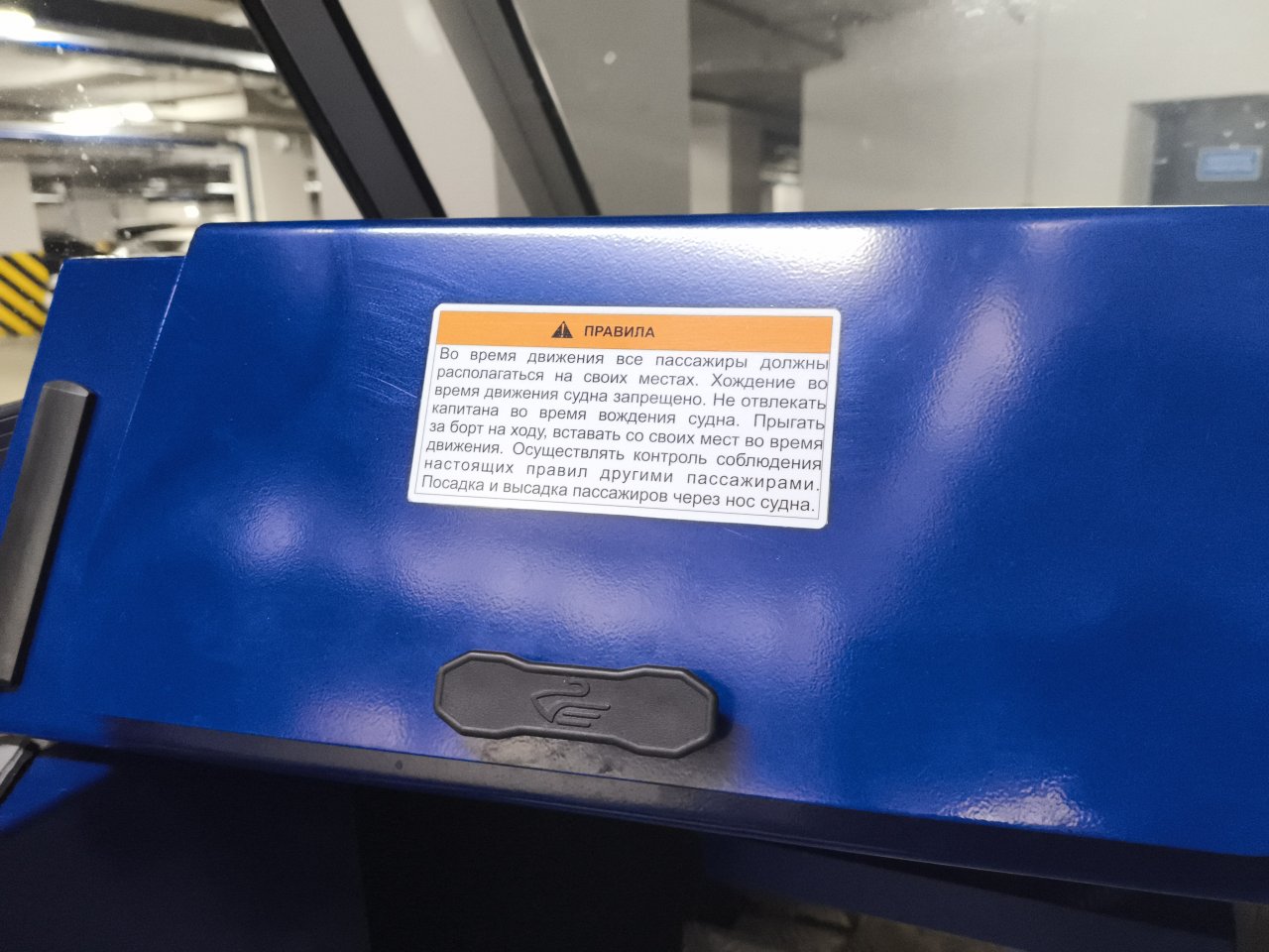

Неделю назад рисовал картинки на борт лодки, перебрал кучу вариантов от классической рыбьей башки до каких то космических чудовищ.
Также накидал информационные таблички и некоторые логотипы. Пришел день, все распечатали, пора клеить.
наклейка на моторчик с переводом
логотип на руль

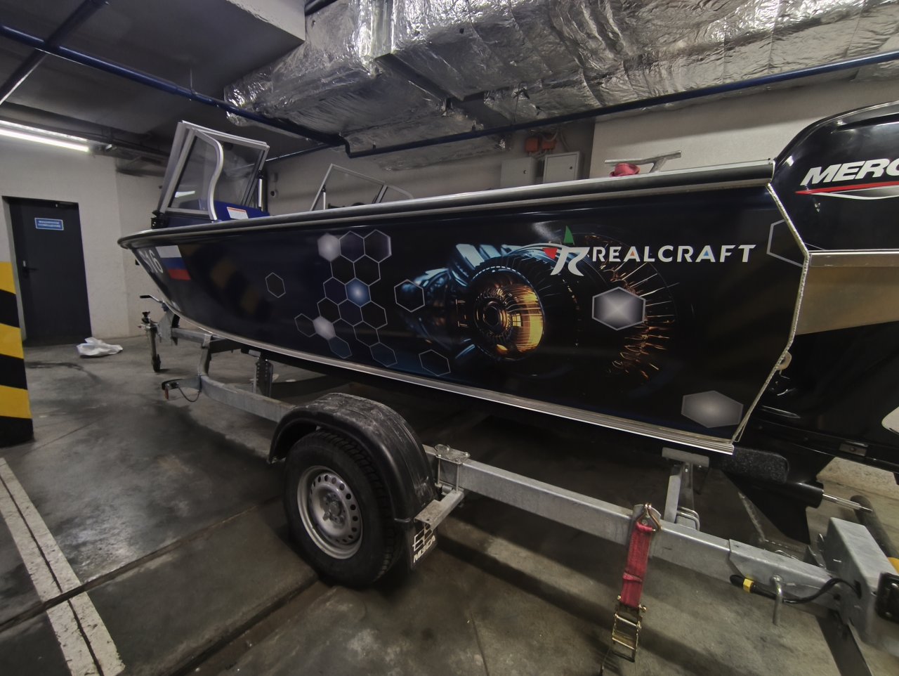

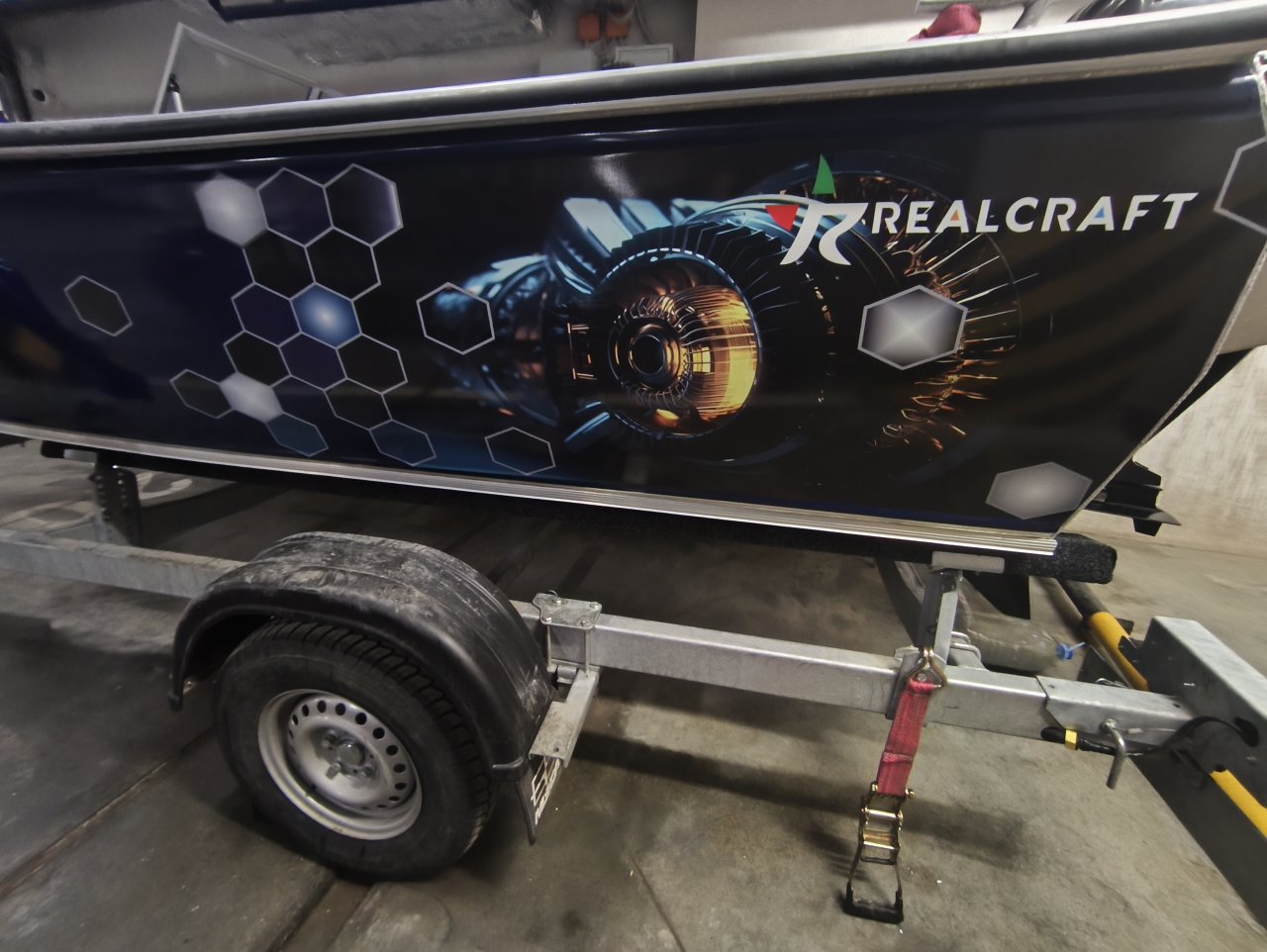

Ну и самая большая наклеечка 1,8 м на 0.6 м.
Немного подрезал, клеил с мыльной водой и пуликом.
Сын не оценил, сказал на любителя, а я ответил ему, "Ну и что, ведь это моя игрушка".

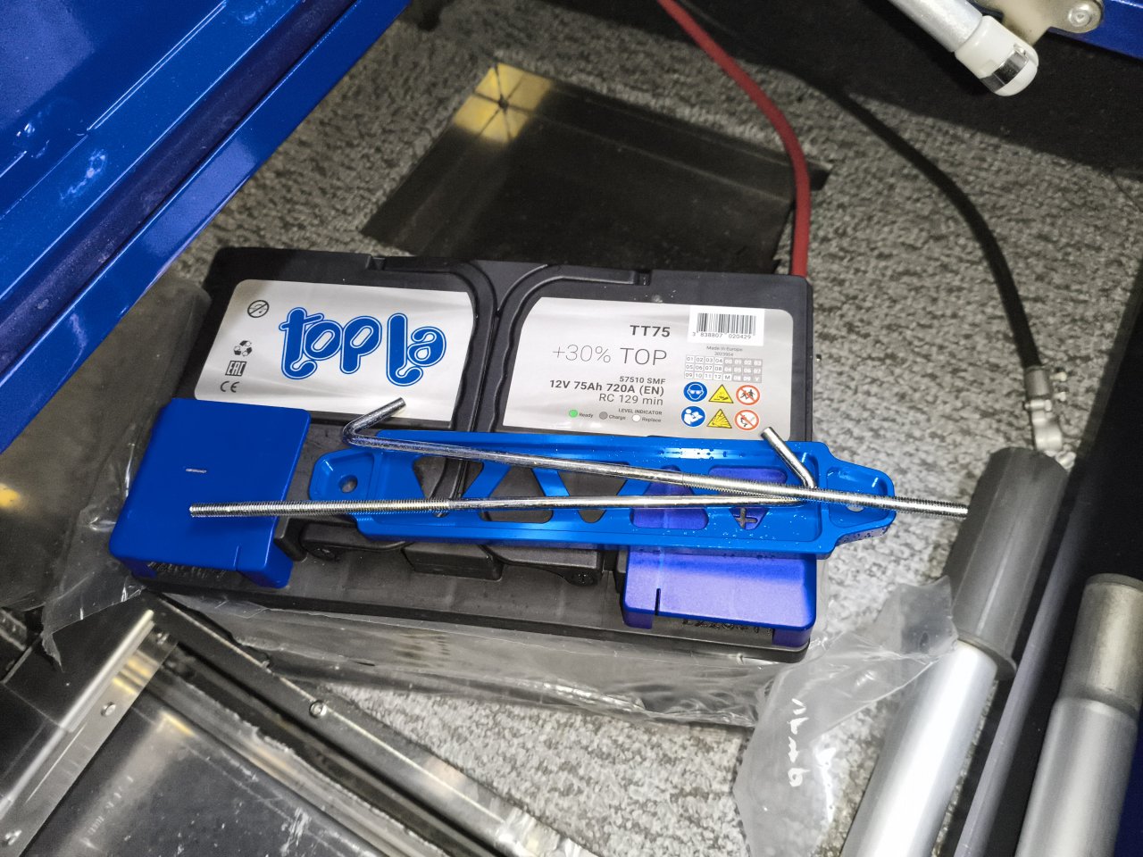

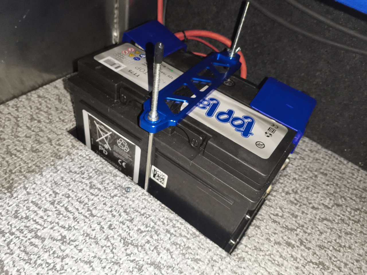

По электрической части приобрёл и установил аккумулятор, пригодилась крепёжная пластинка.
Аккумулятор в нише и закреплён. Это стартовый 75 Ач.
Сервисный пока в разработке.

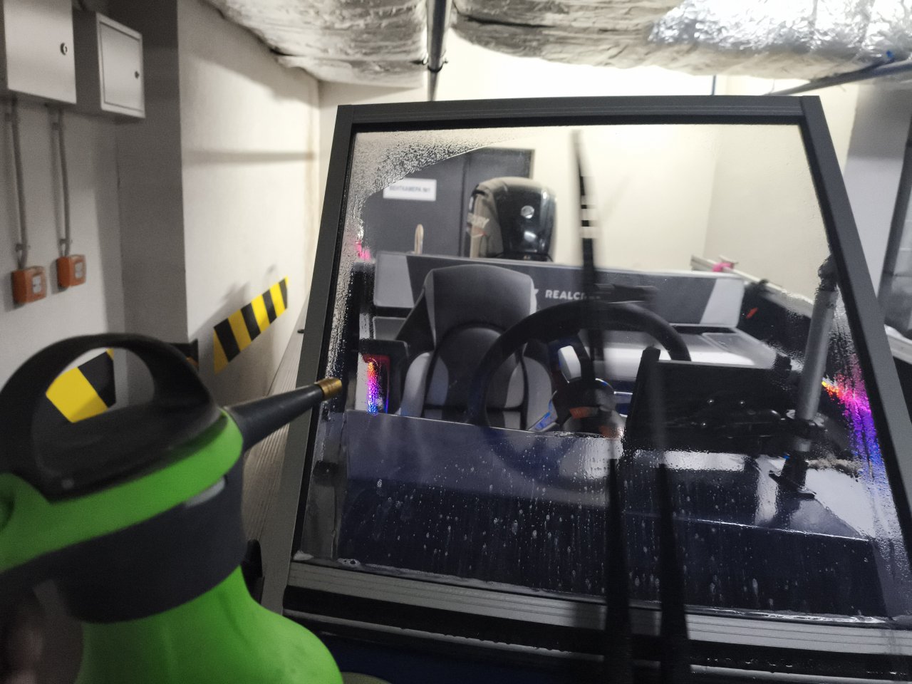

Пока пулевизатор в руках полноценно проверил стеклоочиститель
Охват хороший, пропусков нет, прилегания плотное,
Посмотреть вложение 270571 наклейка на моторчик с переводом
Посмотреть вложение 270572 логотип на руль
Посмотреть вложение 270574 информационные таблички

Ну и самая большая наклеечка 1,8 м на 0.6 м.Посмотреть вложение 270579
Немного подрезал, клеил с мыльной водой и пуликом. Посмотреть вложение 270580
По электрической части приобрёл и установил аккумулятор, пригодилась крепёжная пластинка.Посмотреть вложение 270578
Аккумулятор в нише и закреплён. Это стартовый 75 Ач. Посмотреть вложение 270577

Пока пулевизатор в руках полноценно проверил стеклоочистительПосмотреть вложение 270576
Молодец красиво вышло, но с сыном твоим я солидарен! Я бы светлых пятен добавил, чтоб выделить лодку. Но это мое мнение.

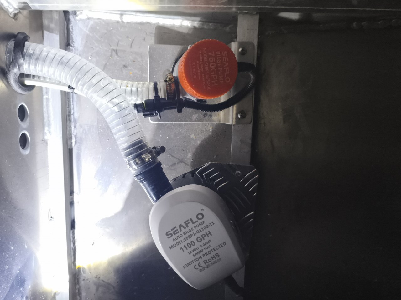

Сезон всё ближе, ни дня без внимания к лодке.

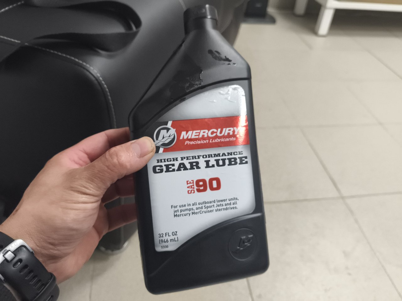

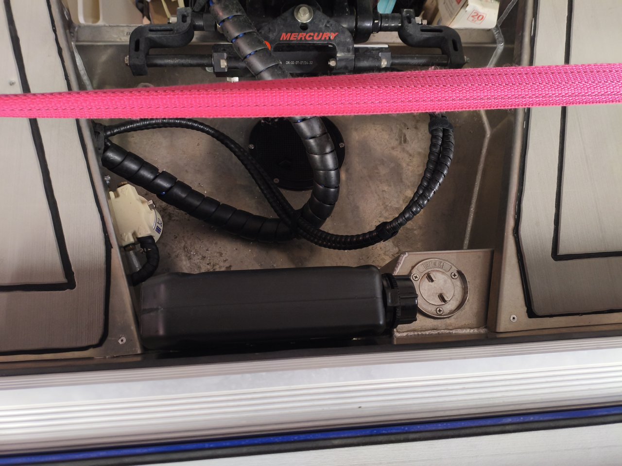

Приехало масло в редуктор, тот самый перформанс, оно действительно изумрудного цвета.

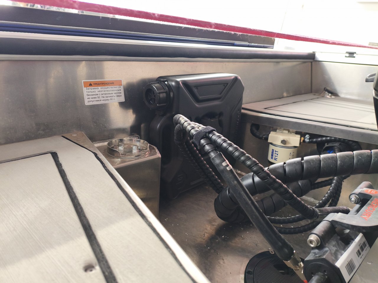

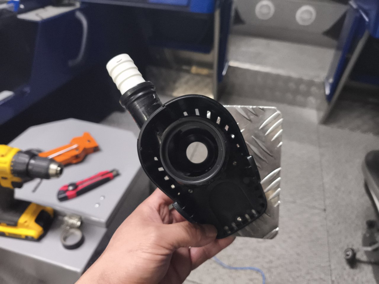

Отдельный фетиш это заклепать кронштейн помпы через круглый лючок, при том что кронштейн с помпой так и норовит выскочить из за напряжения изгиба в сливном шланге.
Помпа с поплавком, автоматическая, поплавок на герконах.
Поставил выше основной, подключил напрямую к аккумулятору, без разрыва через ключ массы.
На заднем сидении заметил что спинка при открывании часто соскакивает со своих штырей, не удивлюсь, если на ходу какой нибудь пассажир выполнит из кармана телефон, полезет открывать спинку и она стремительно полетит за борт. Суть решения такова, в Т-паз загнал гаечку, планку петли спинки сиденья креплю на болт М6, вопрос решён,

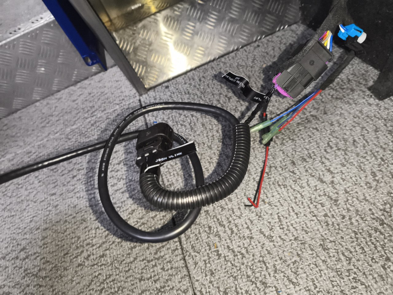

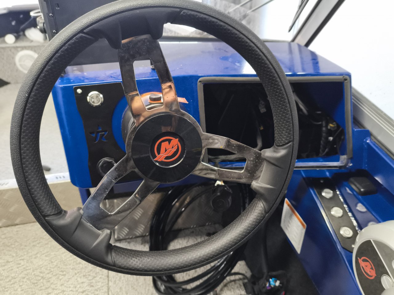

В один из дней, т е. вчера, находясь в лодке, и осматривая в очередной раз панель, понял что меня это не устраивает.
Мониторчики и экранчики это хорошо, но в лодке нужна надёжность.
Короче, психанул и купил оригинальный прибор Mercury Wessel view 403.
Причем он нихрена не работает без ещё кучи приблуд.
Нужны 2 концевых резистора, нужна коробка Junction box, для отображения топлива нужно развернуть сеть NMEA 2000, т.е. требуется starter kit, в которую следует подключить конвертер сигнала датчика топлива, и если нужно отобразить скорость, то понадобится компас в сети NMEA.
9 746
6 516
Короче, психанул и купил оригинальный прибор Mercury Wessel view 403.Посмотреть вложение 270611
Причем он нихрена не работает без ещё кучи приблуд.Посмотреть вложение 270610

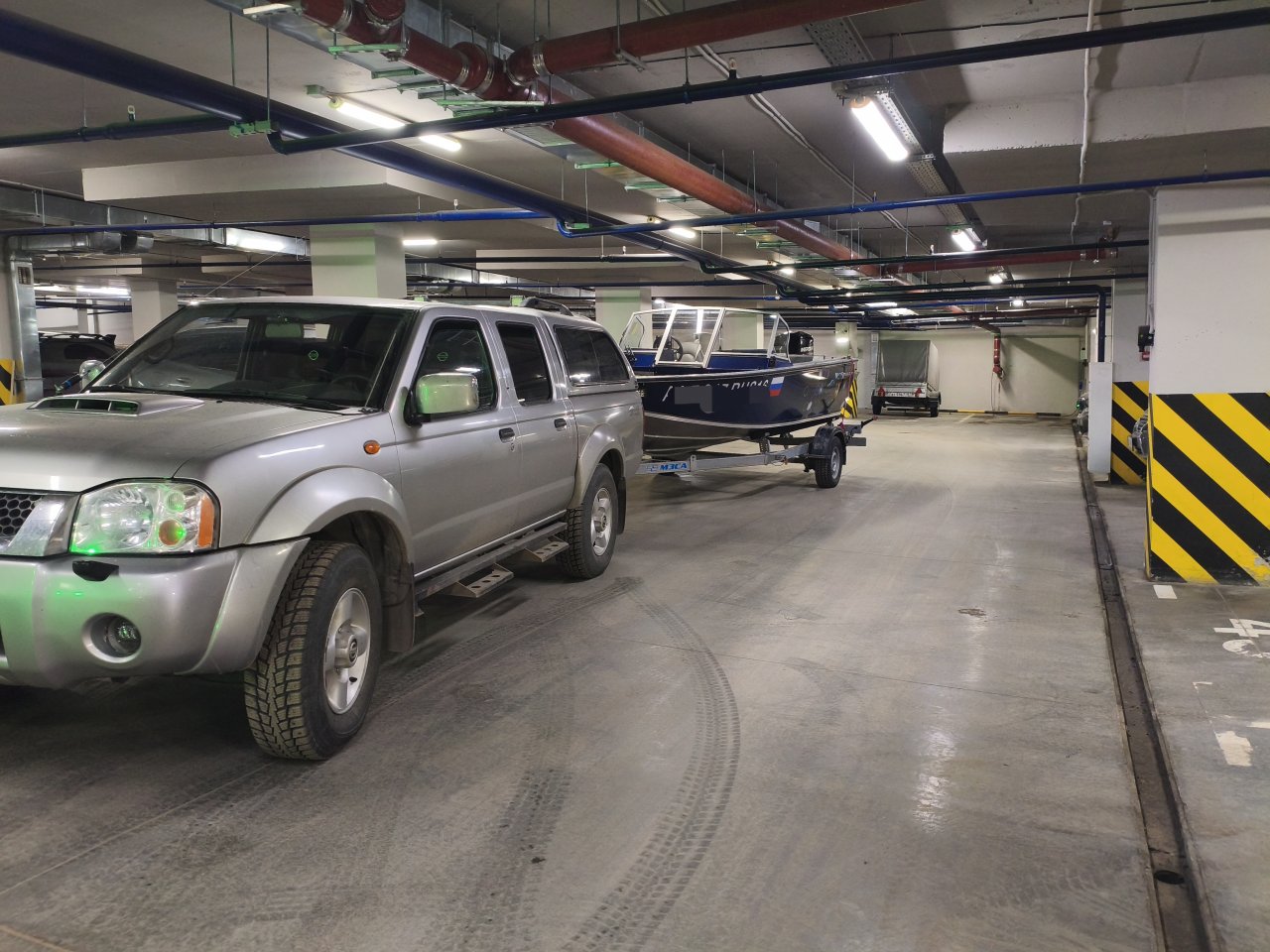

Сейчас лодка на паркинге в жилом комплексе, пока собираю, сегодня буду перегонять в свой дом, в гараж. В комплексе ставят такие лодки, что мой комплект просто корыто. Гидроциклы ценой как новая машина, рыбацкие Lund и Сильвера с паноптиксами.
Ты не понял. Я читал, что такие лодки отслеживают, и снимают дорогущее БРЭО. И было это неоднократно. Мотор и лодка им не нужны. Тот же эхолот я ставлю исключительно, когда лодка на воде. Даже зимует она в своем глухом боксе в охраняемом многоуровневом гараже без него. Были лично у меня прецеденты, когда боксы вскрывали и закрывали. Попадал на инструмент. Пропажу многие обнаруживали через месяцы. Я обнаружил сразу, т к. им тогда работал каждый день.
Сосед сделал глухой забор на участке. Пристегнул квадрик на браслет к стене. В итоге по весне только рама осталась. И ничего их не остановило, и не видел никто. Гараж в трёх метрах от входа (на фото) в мой дом, в доме стройка была. Работали каждый день.

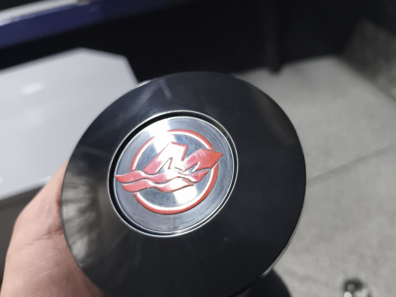

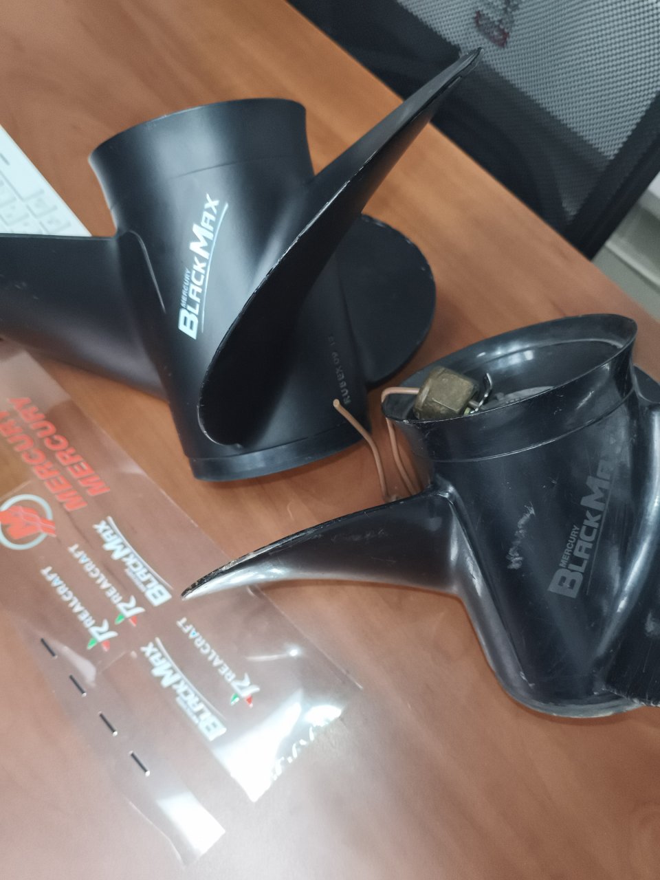

Время очередных вещиц для лодки, сегодня кратко о винтах.

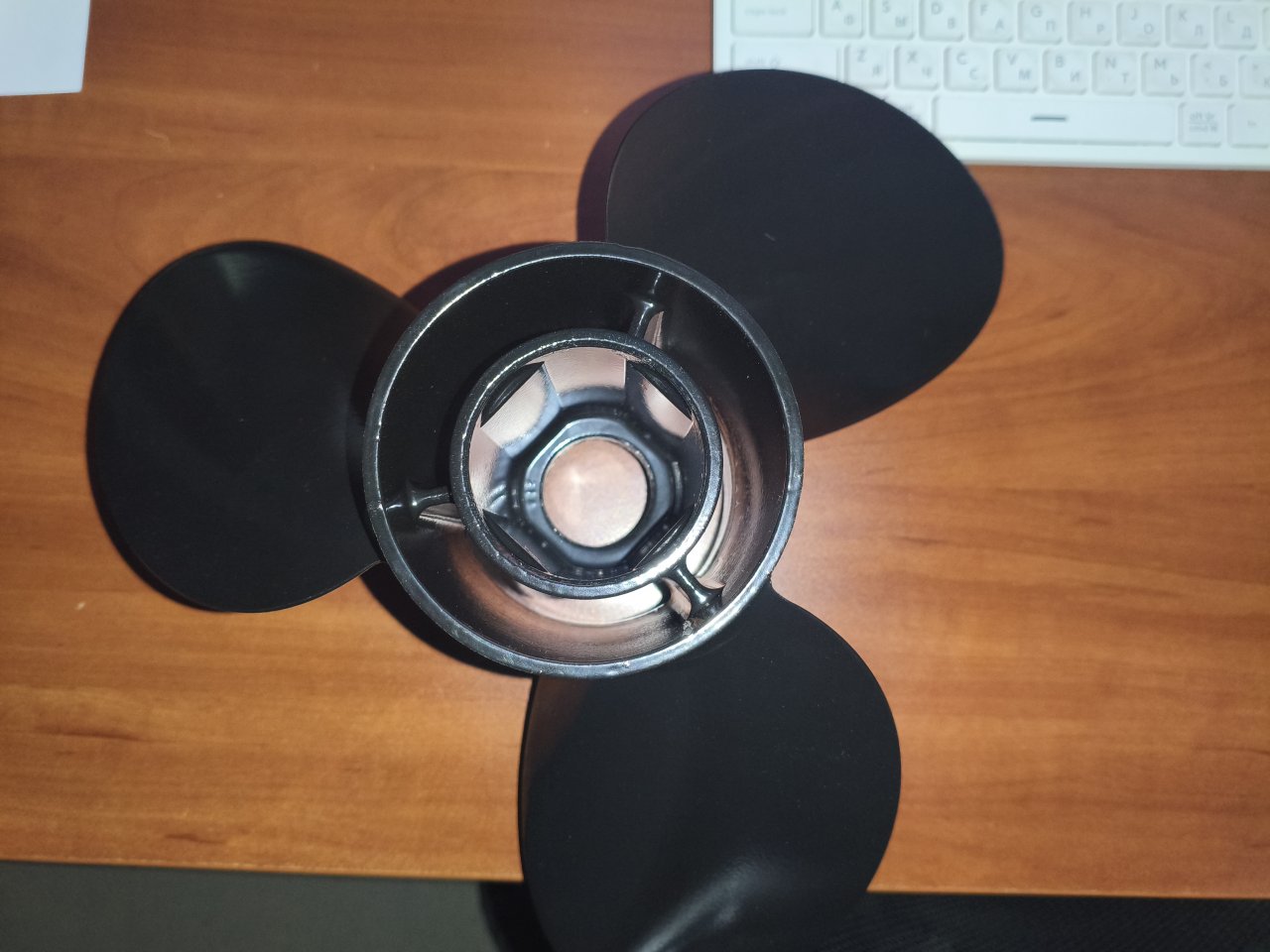

Мотор приехал с винтом шаг 17 Mercury BlackMax. На воде в любом случае нужны запасные винты, прикупил б/у винтов на 19 и 21.
Осмотрел на предмет повреждений, геометрия в норме, есть коцки на краске. Благо винт полностью разбирается и втулка не запрессованы, т.е. можно красить полностью. Так и поступил. Более менее нормальные оставил, коцанный отдал в покраску.
Попробовал наклейки, может продержатся какое то время.
Буду пробовать на воде, в наличии диаметр 13-1/4 шаги 17, 19, 21

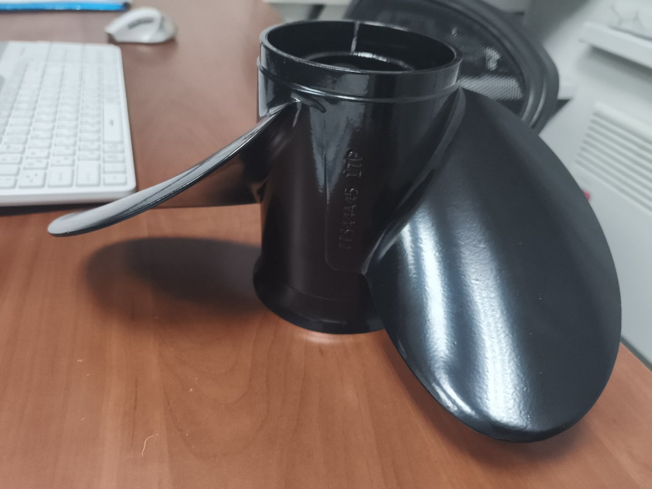

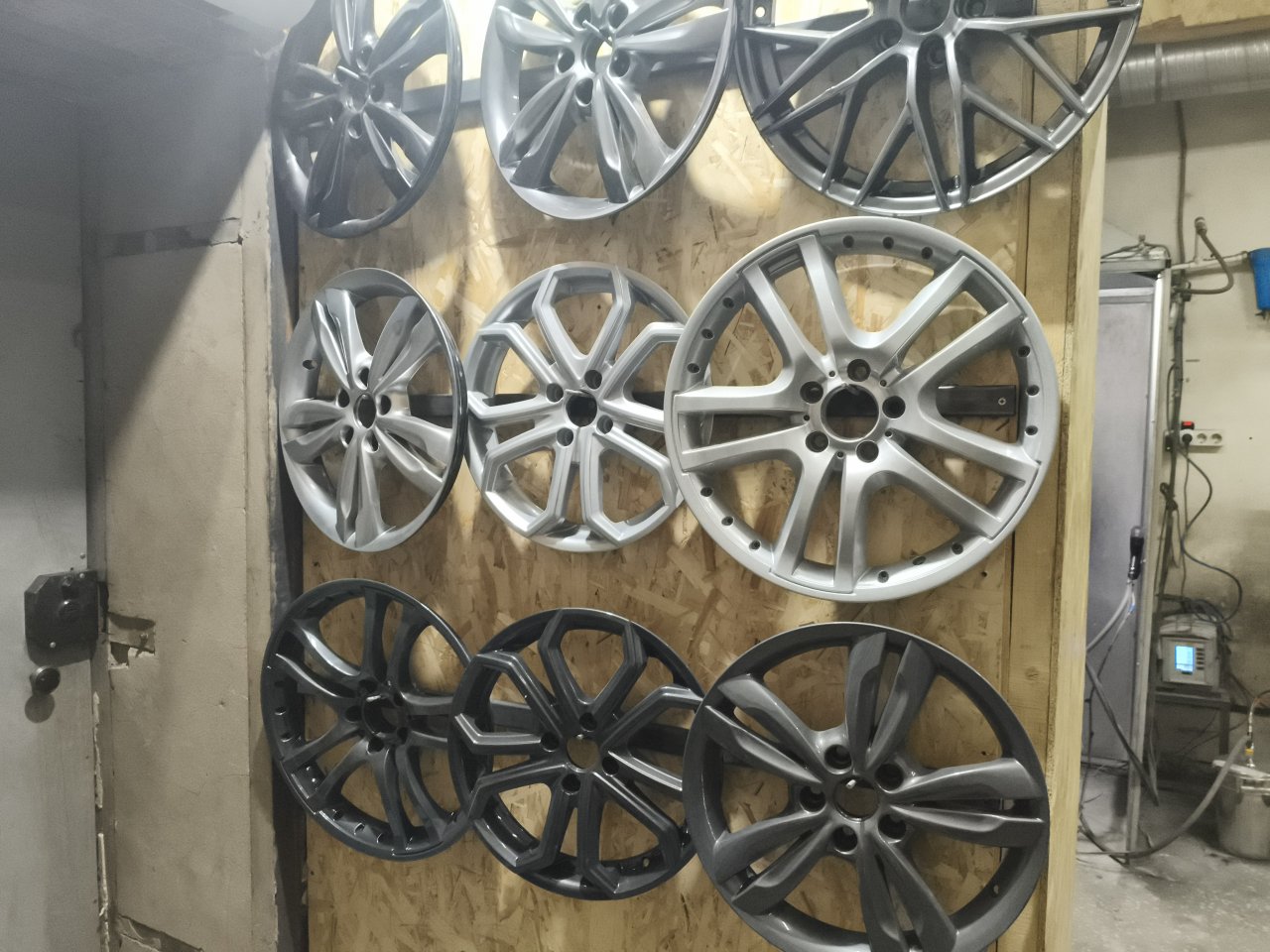

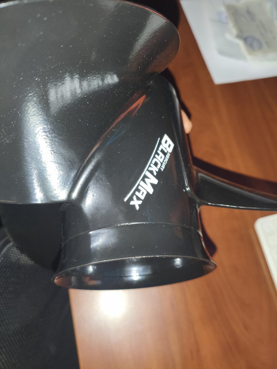

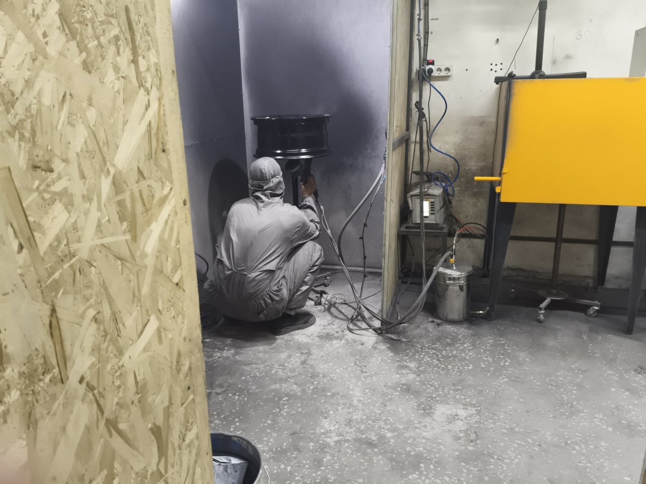

Винт с покраски готов.
Посмотрим сколько прослужит порошковая покраска
Качество полностью устраивает.

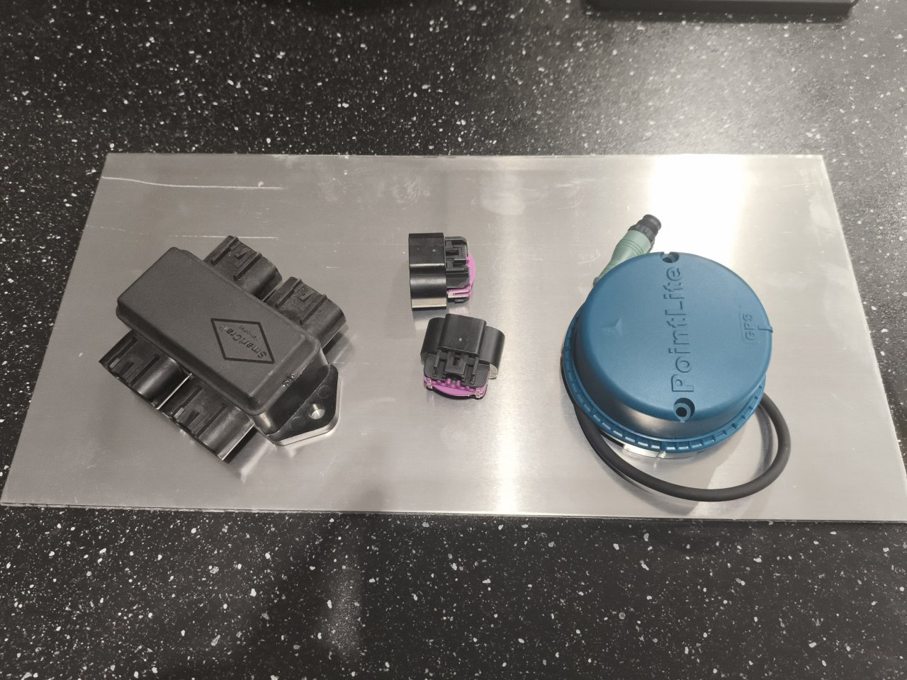

Пришли комплектующие для сетки Nmea и smartcraft.
Никогда не собирал полноценную сеть, не было нужды, обычно для эхолотов делал прямое подключение, с подтяжкой Rx Tx к средней точке через резистор.
Для чистоты эксперимента надо расчехлять осциллограф.
Для новой приборки придется снова рисовать и вырезать панель приборов. Алюмишку на этот раз взял 3 мм.

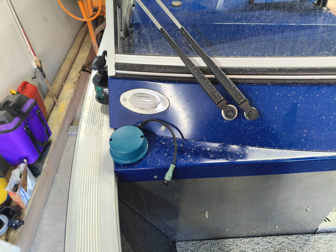

Был на фазенде, навестил лодочку.
Прикинул место для компаса, вроде была функция позиционирования и можно размещать компас вдали от датчика эхолота.

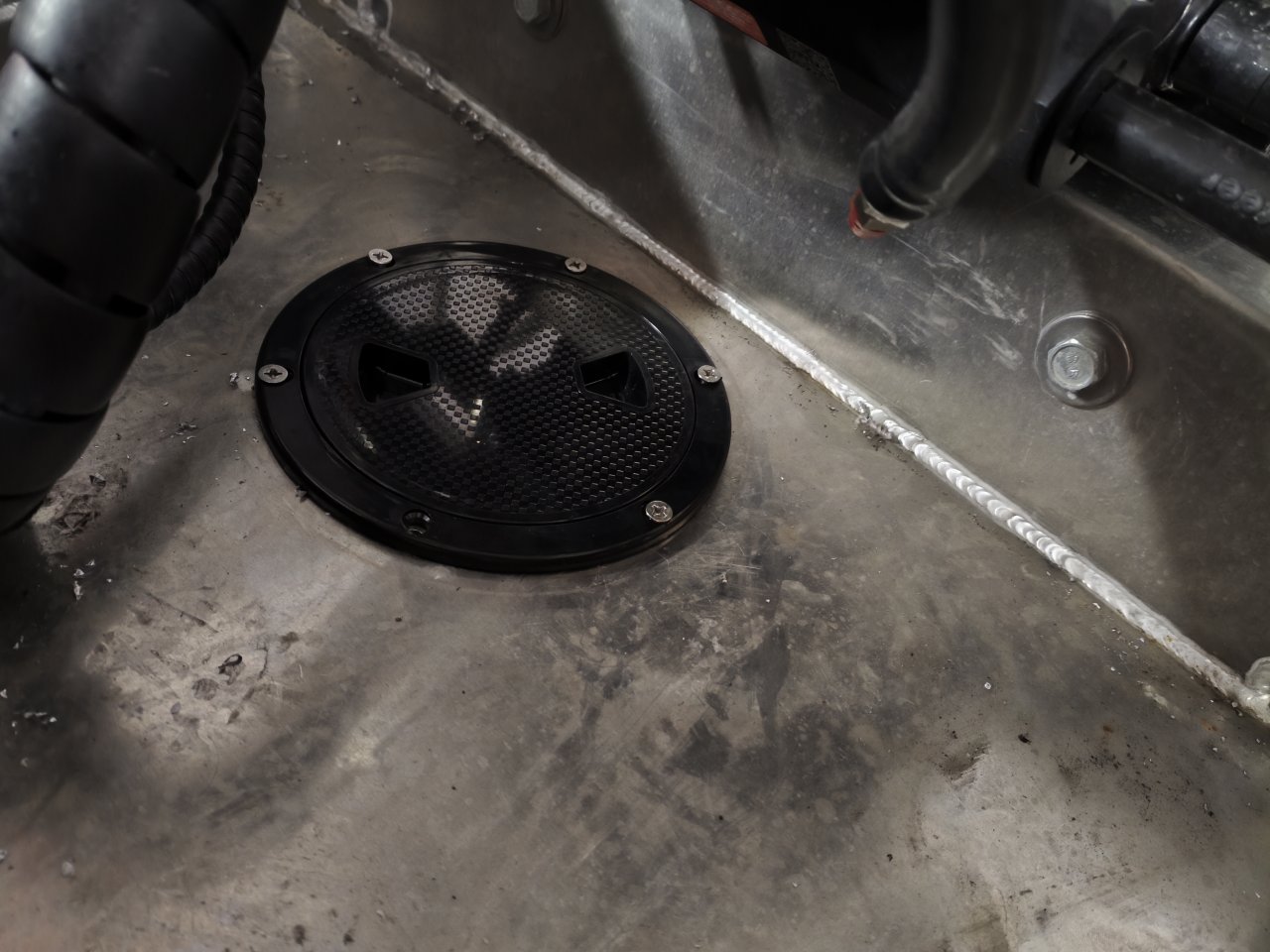

Наконец то заменил заводской глухой люк на смотровой, резьбовой.
На предыдущих лодках всегда была необходимость в чистой питьевой воде, в салонах неудобно возить, крепил канистру на корпус. Здесь также решил закрепить на корпус, в рецесном пространстве.

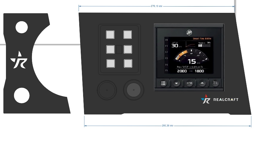

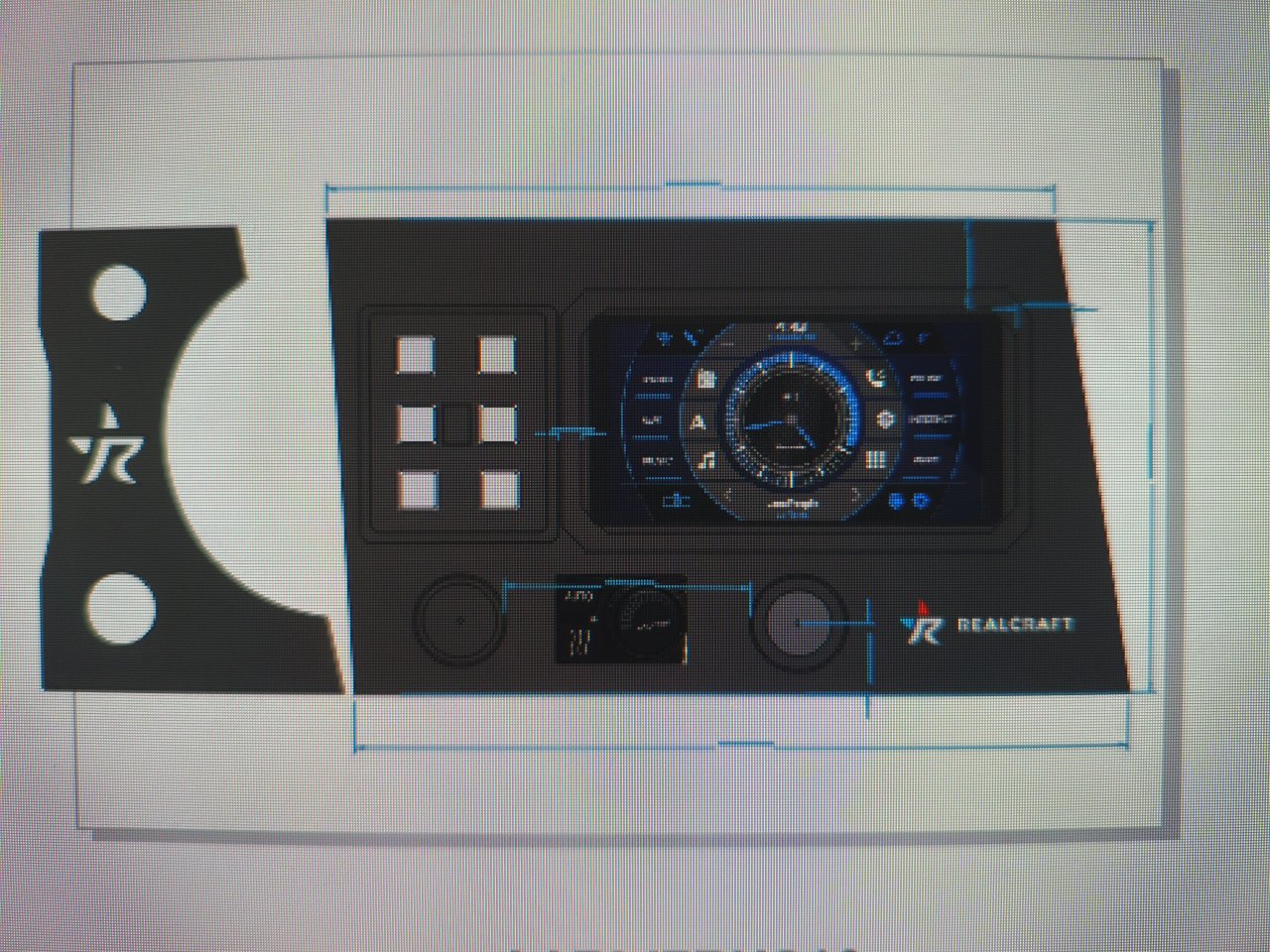

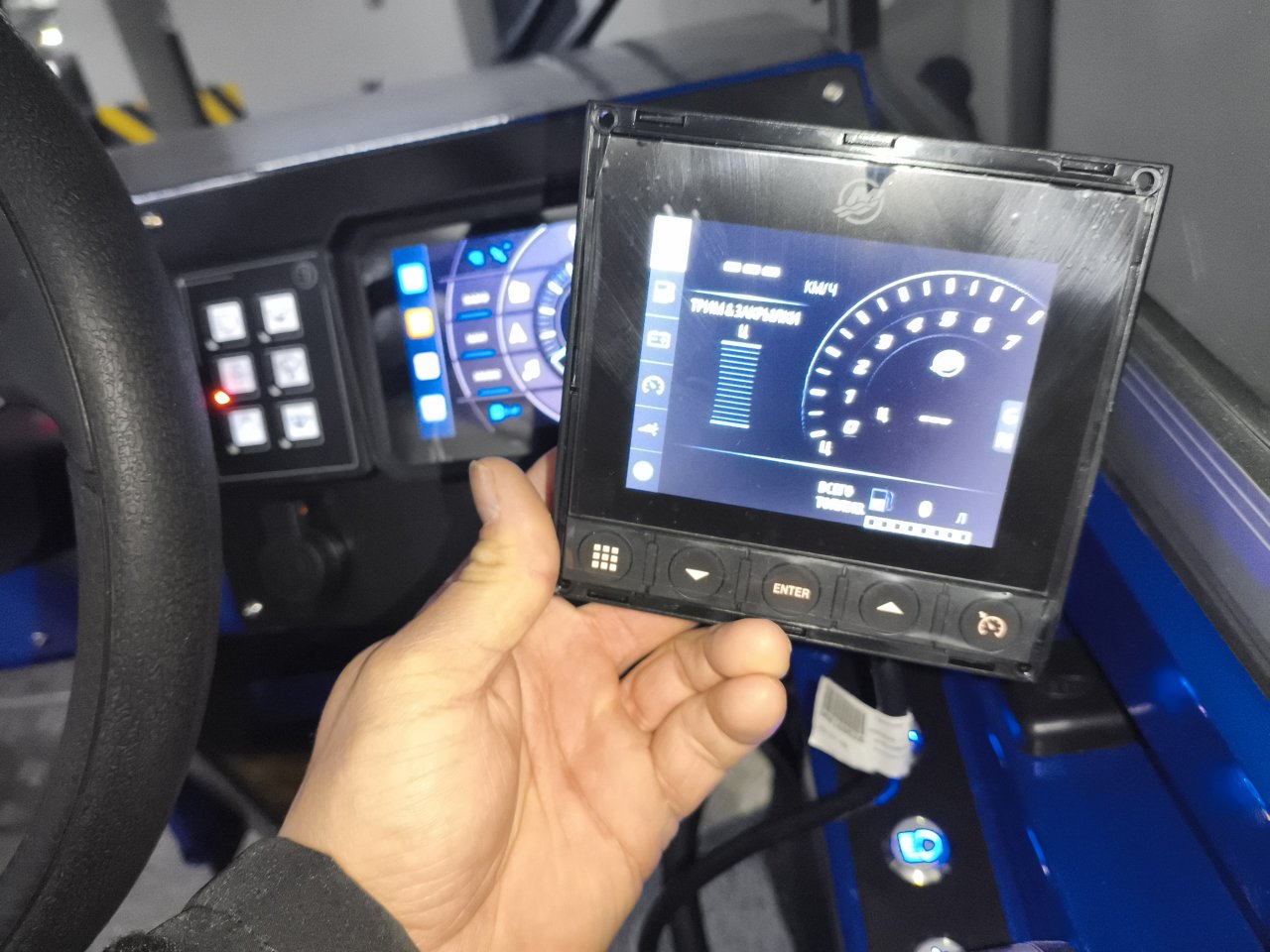

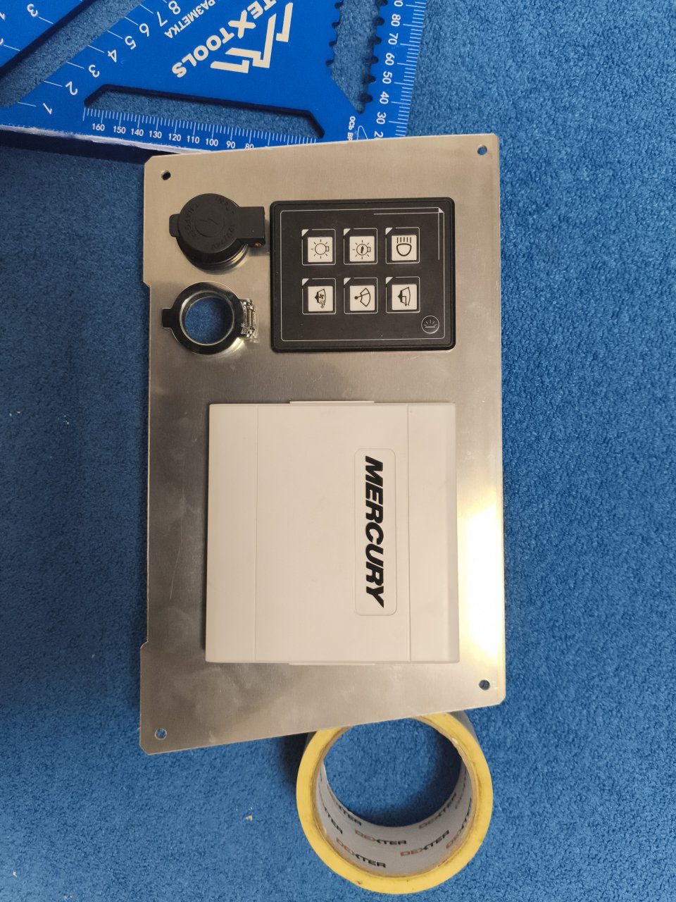

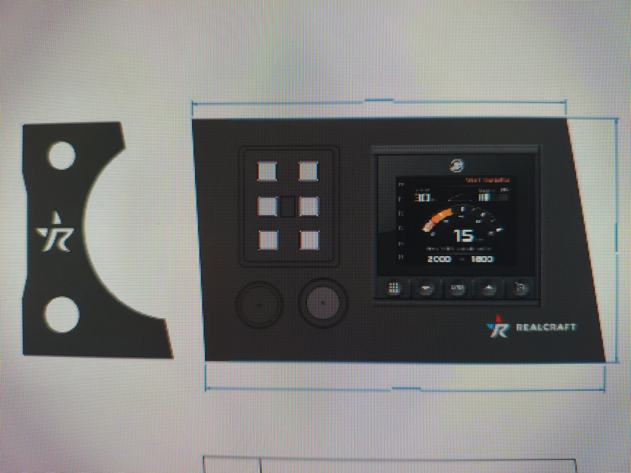

Если кто нибудь читает это, хотя я прекрасно понимаю что эти записи больше для меня самого, как журнал постройки и инструкция. И всё же.

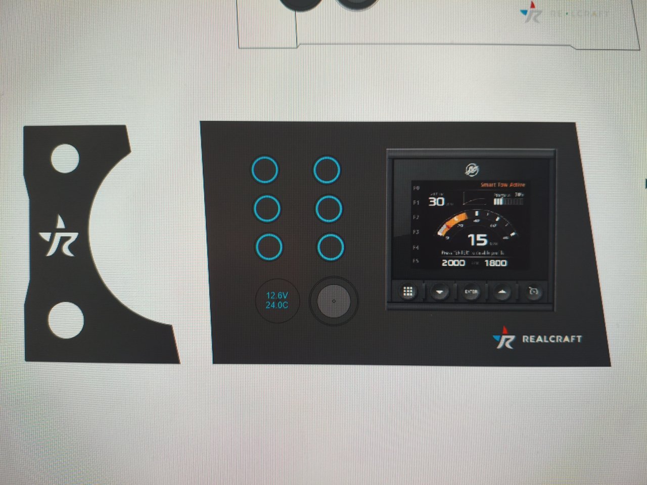

Панель приборов не даёт покоя, нужно выбрать варианты.
Это то что сейчас сделано.
Вариант 1
Вариант 2
Рассматриваю уход от мембранной панели кнопок на кондовые механические, тоже мембранные, с подсветкой Д22мм.
3 157
1 311
Вариант 1Посмотреть вложение 270742
Вариант 2 Посмотреть вложение 270743
Руслан, за темой слежу не переживай что ты один, интересно на самом деле. Теперь по вариантам панели: по мне так второй вариант с круглыми кнопками более смотрится.

На верхней картинке и экран повеселее, и лаунчер агама на картинке.
Тоже им пользуюсь

Инета не было мобильного, не прочитал коменты вовремя.

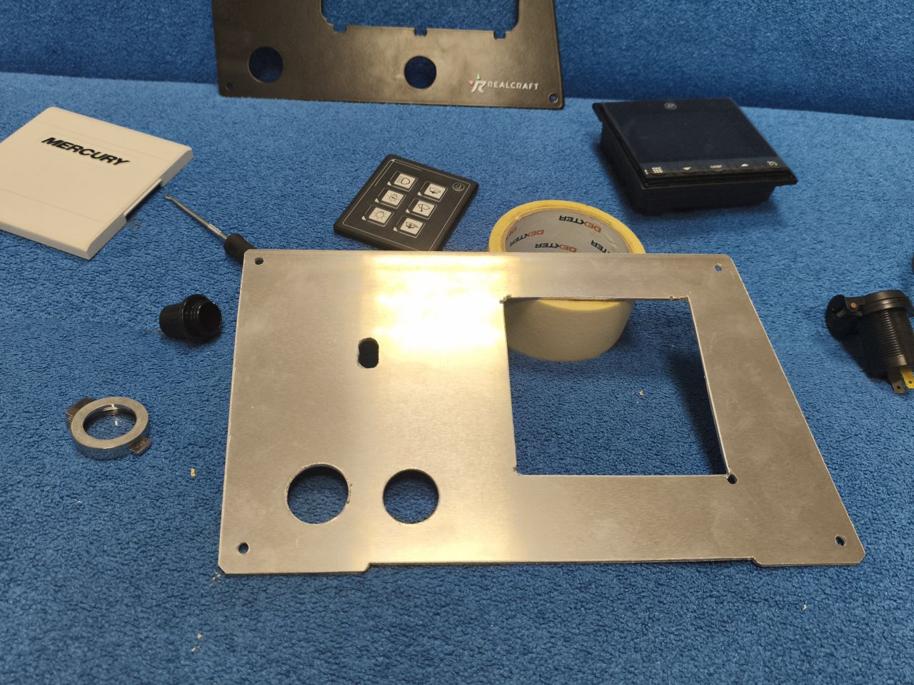

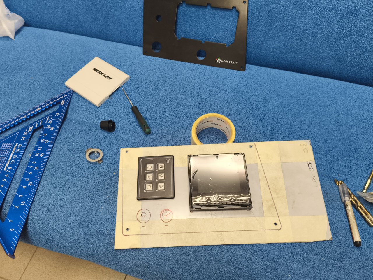

Панель запилил в таком виде.
270747
270748
270749
Андроид с Agama с удовольствием оставил бы. Но с ним приборка будет кастрированной, связь через блютуз и скудный вывод параметров двигателя, к тому же невозможно прикрутить сеть Nmea2000, через которую хочу показать прибору бак и GPS.
Сегодня пол дня потратил на поиски круглых кнопок, нужных мне не нашёл. Нужны влагостойкие с фиксацией, все что есть это обычные не влагостойкие, к тому же без пиктограм. Решил пока оставить панель с мембранными кнопками. Т.е. вариант 1
270752
