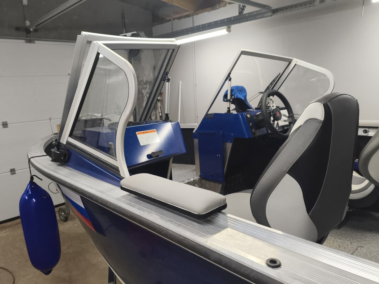

Погода в выходные не радует. На воды выходить не стал. Немного поработал с лодочкой.

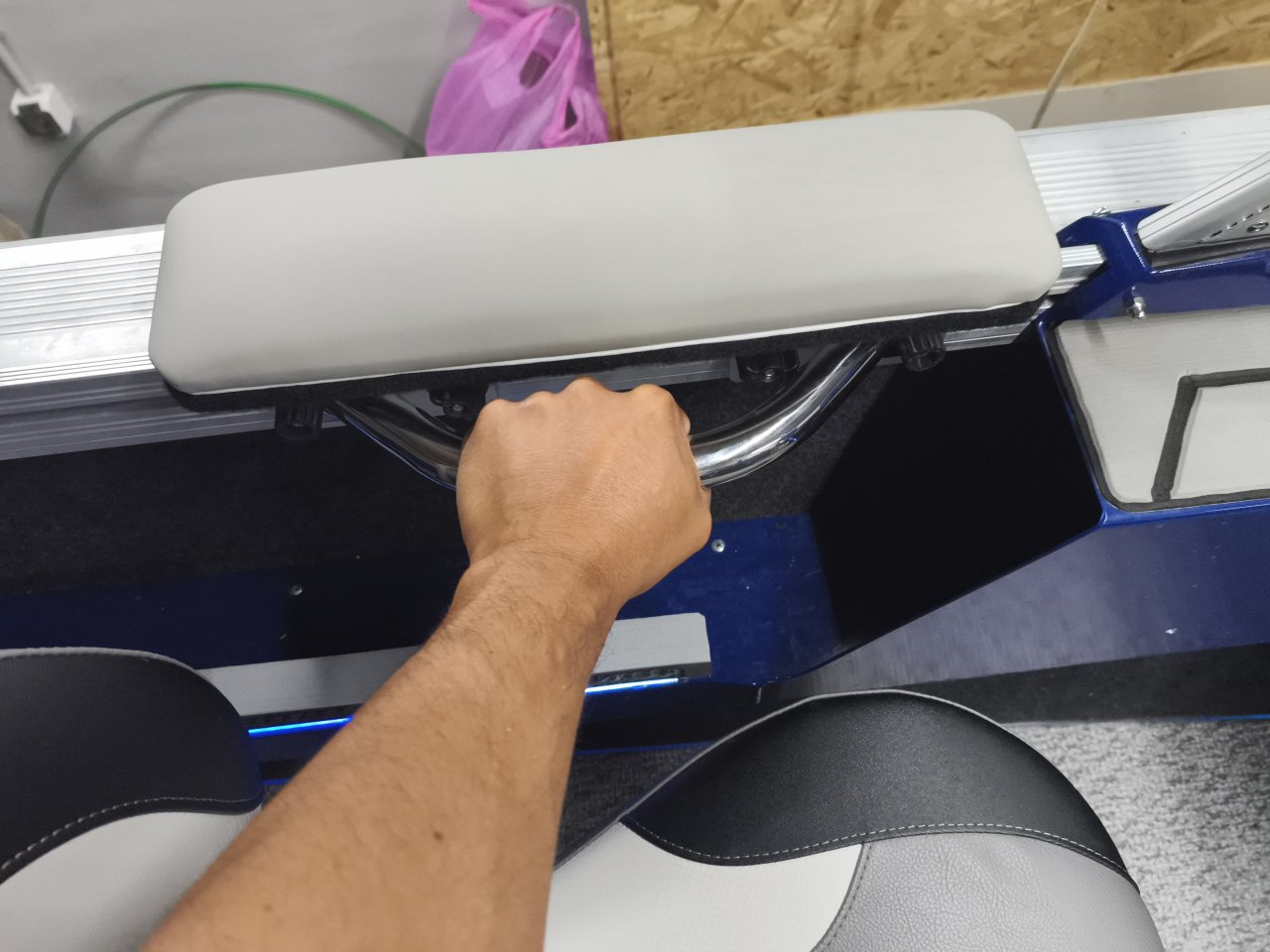

Прикрутил свои подлокотники, стало намного удобнее, чем просто класть локоть на алюминиевый планширь.
271425
К тому же алюминий пачкается, на светлой одежде со временем будут следы.
271426
Теперь всё предусмотрено, контакта с голым алюминием нет.
271424

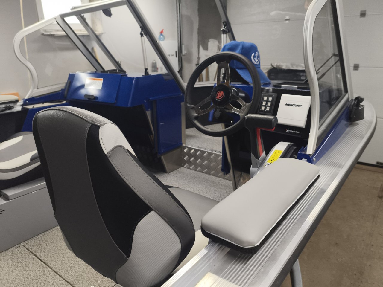

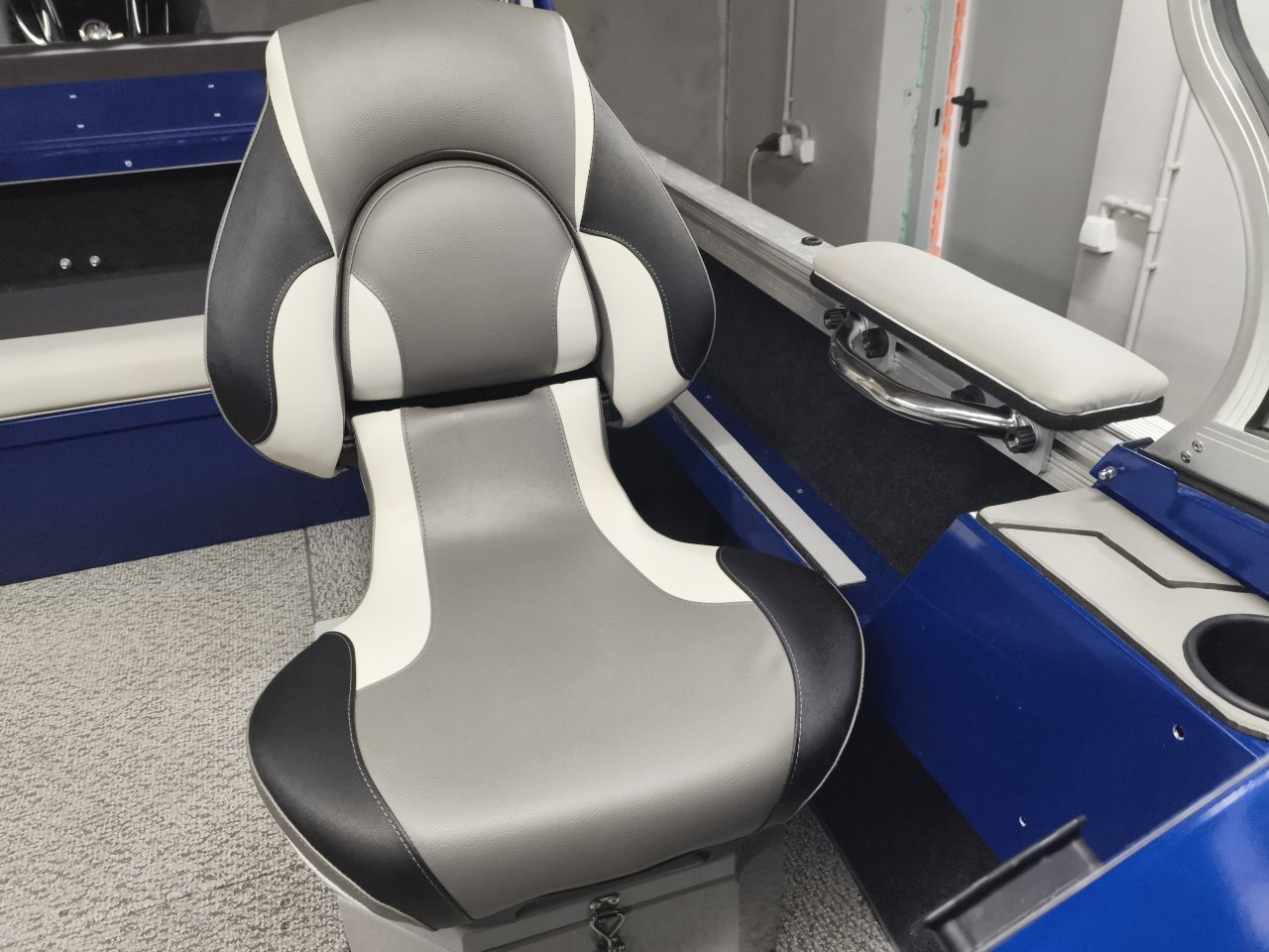

Со стороны пассажира закрепил ручку страха.
271423
Хват хороший, глубокий, диаметр ручки удобен.
271422

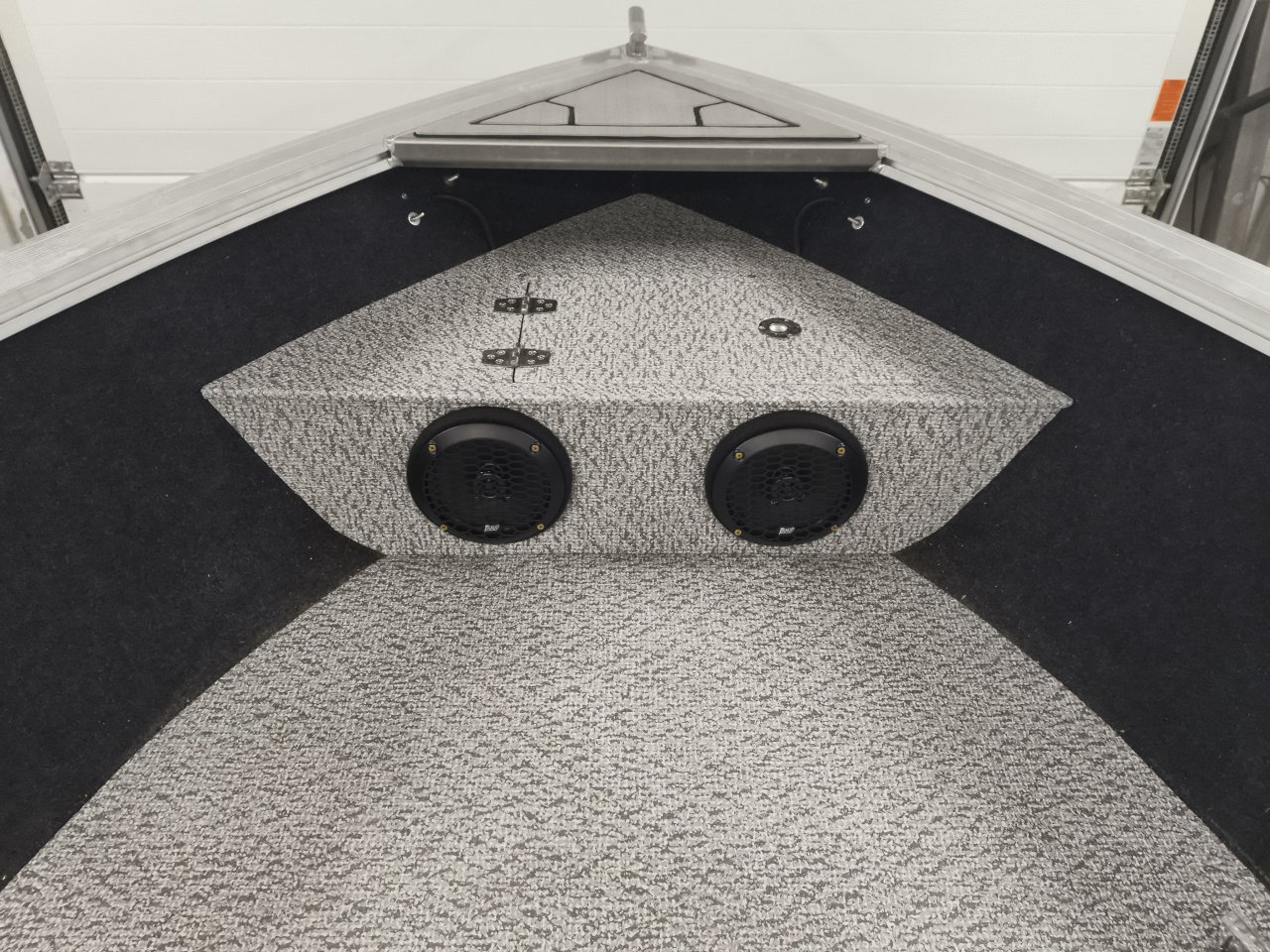

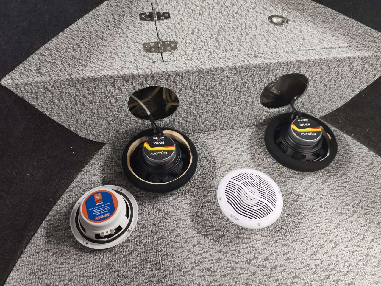

Ну и поменял морские динамики на обычные автомобильные. Они недорогие, даже если на кроются можно за недорого заменить. Т к. Диаметр динамика был 130, а ставлю 165, дополнительно установил кольца проставки.
271428
Затянул их в капрет, сверху накинул металлические грили, родная сетка жидкая.
271427
Звук отличный, теперь хорошо слышно треки, даже когда переваливаешся через стекло.

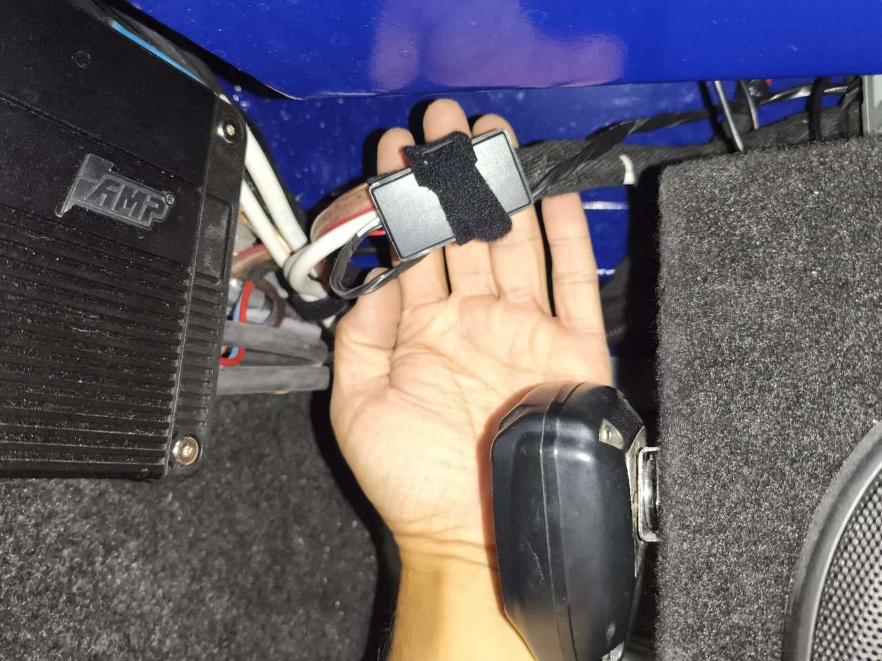

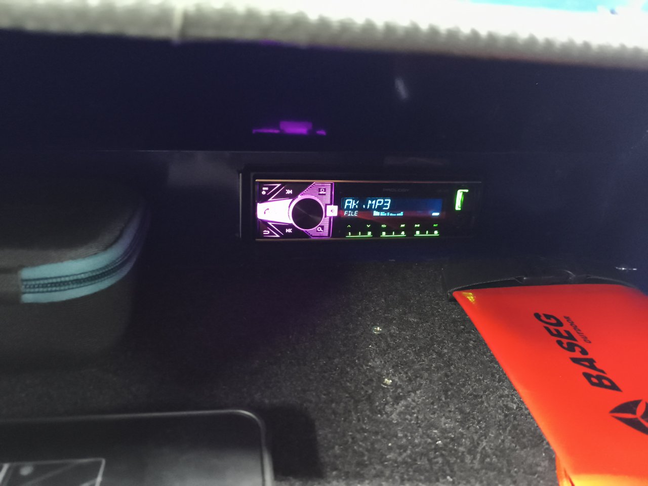

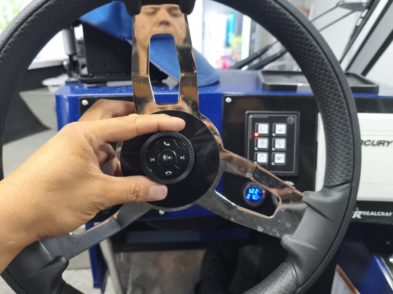

На ходу неудобно переключать музыку, пульт ловит только если его сунуть в бардачок, где установлена магнитола.
271469
Искал выносной пульт, нашел отдельную кнопку.
Блок контроллера закрепил на проводке,
271470
саму кнопку можно приклеить куда угодно, хоть на руль, но она боится влаги.
271468

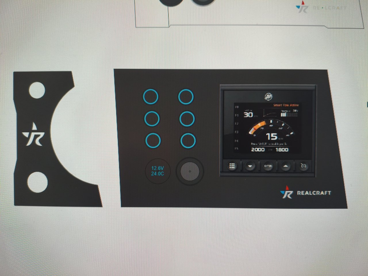

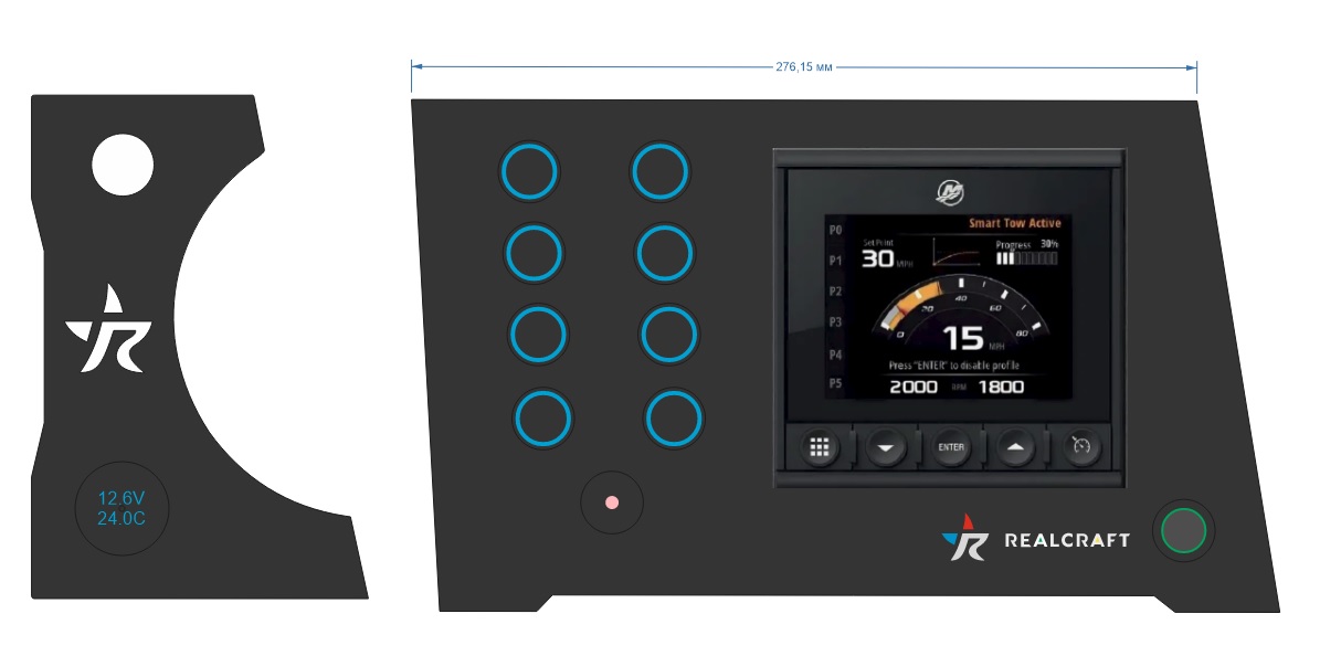

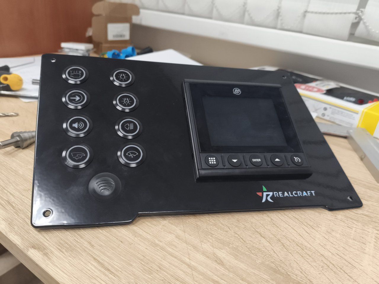

В очередной поездке отхлебнула мембранная панель кнопок. Не смог включить дворники, было бы темно остался бы без света. Работали только физические кнопки сигнал и моргать светом. К тому же сканер отпечатков пальца достал меня в конец, не сканирует мои пальцы, работает с 5-10 раза.
На лодке это крайне недопустимо. Перехожу к запасному плану, выпиливаю новую панель с физическими кнопками и дублирую сканер отпечатков пальца считывателем CP-Z2.
271608
Буду использовать классический считыватель и Z5R контроллер.
Кстати понял что кнопок нужно больше, например так и не активировал вентиляцию подпольного пространства, очень нужна кнопка включения рации, т.к. она сразу включается сама. Пригодится кнопка включения тепловизора и обязательный запас.
Пока заказал все кнопки с пиктограммами, кусок алюминия, жду.
Кстати на ходу гидравлика рулевого попёрдывает при вручении вправо, возможно жижи не хватает, буду разбираться.

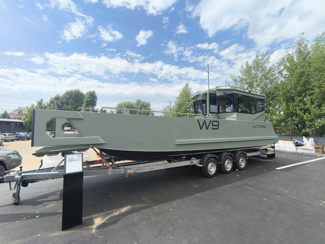

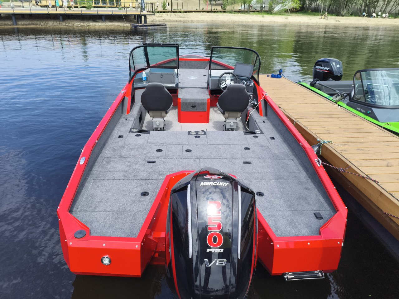

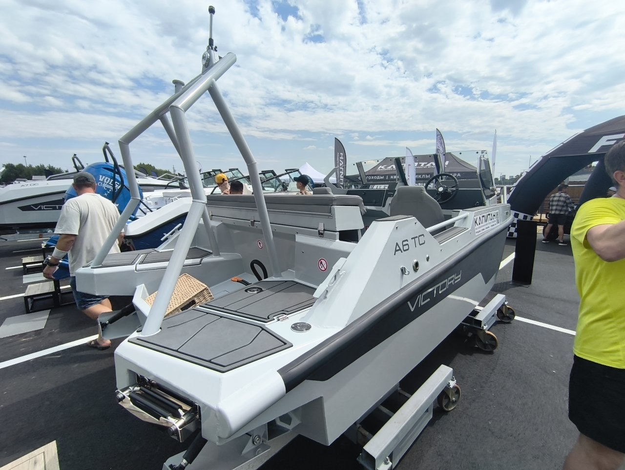

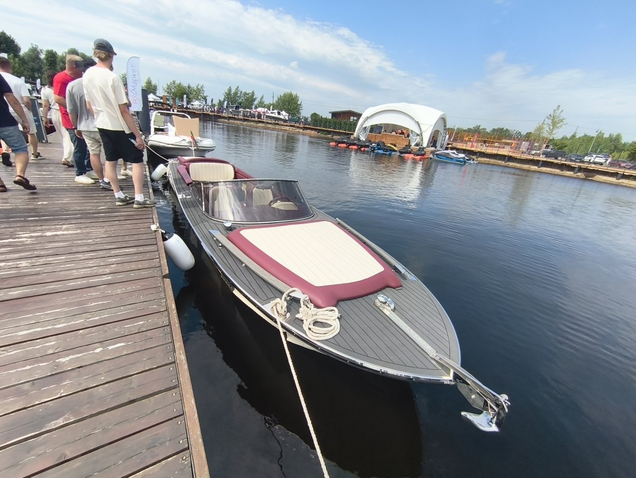

Сегодня был насыщенный день.
Посетил небольшое мероприятие, встретил давних знакомых, в том числе кого я знаю давно а они меня ни разу не видели.
Посмотрел на новинки нашего отечественного маломерного судостроения.
Увидел достойное аппарельное судно, в котором можно перевести например свою Ниву или Сузуку Джимник.
В основном самые обычные корпуса, нового и экстраординарного нет. Всё красиво, всё модно, всё пахнет большими деньгами.
Есть пара посудин, вызывающих особые теплые чувства, это катер Волга на крыльях, и новодел, выполненный в ретро стиле. Их много раз возили на выставки, и все их видели, но глаза радуются при их виде.
Намеренно не фоткал нафаршированные рыбопосковыми системами Спинчи, Vboat, т. к. это заразно.
Обходил стороной пафосные Сирен, Маршал.
Довольно долго беседовал с заводом Салют, в отношении корпусов и оснащения своей модели Realcraft.
Также много времени уделили ребята, работающие в сфере дооснащения лодок, обсуждали вертикальный лифт применимость на ходу, влияние волны, возможность стабилизации корпуса, альтернаторы, стартовые группы, трим контрол, актив трим и прочие системы.
Сама экспозиция не очень большая, разделена по производителям, коих прибыло совсем немного. Всё как обычно, порадовал завод Триера, привезли много вариаций лодок. Максимальное присутствие обеспечили Vboat, корпуса на любой вкус, показали новую 46ую и конкурента Салюту 585 хардтоп.
Остальные производители были скромны, 1-2 корпуса, чисто показать, что они существуют.

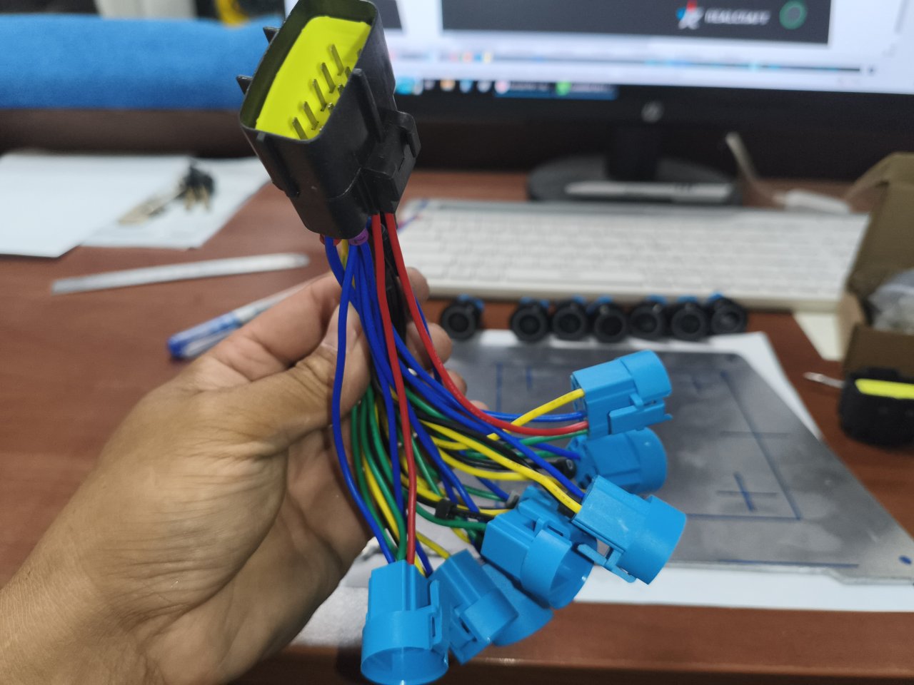

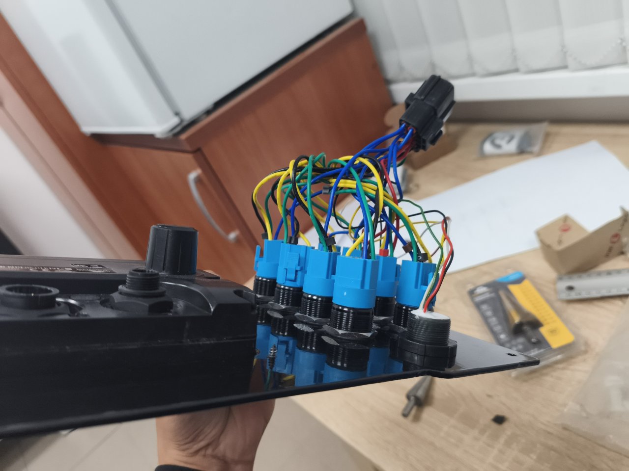

Приехали клавиши-кнопки.
Соединил провода по своей схеме. Использовал 12 а новый разъём
Взял один управляющий "+" для активации реле, раскидал его в разрыв через нужные мне кнопки, 2 кнопки имеют свой управляющий "+", т.к. в схеме управляемой цепи нет реле, это включение рации и вентиляция трюмного пространства.
Все фишки пронумеровал кабельными маркерами. .
271679
Отметил в схеме номера кнопок, разметил панель, буду сверлить сам, на лазерную резку далеко везти
271680
Всё таки нужно снять панель с лодки, и подгонять по факту. Пока только разметка и сборка схемы.

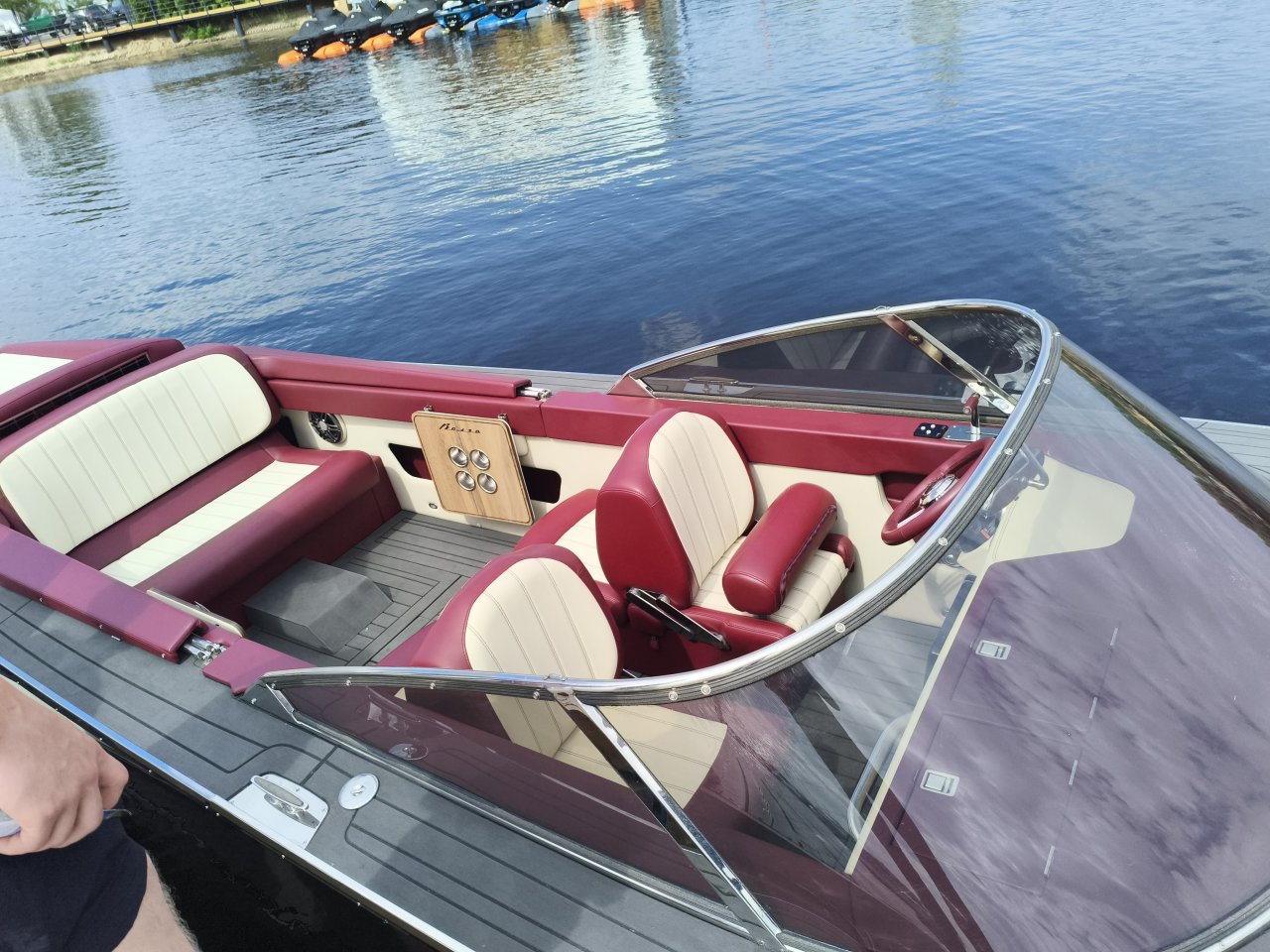

По лодке нет практически никаких изменений, всё устраивает, кнопочки сделал, но ещё не установил.
272306
272307
Катались везде где можно, острова, устья, городские закоулки, и т.д.
272309

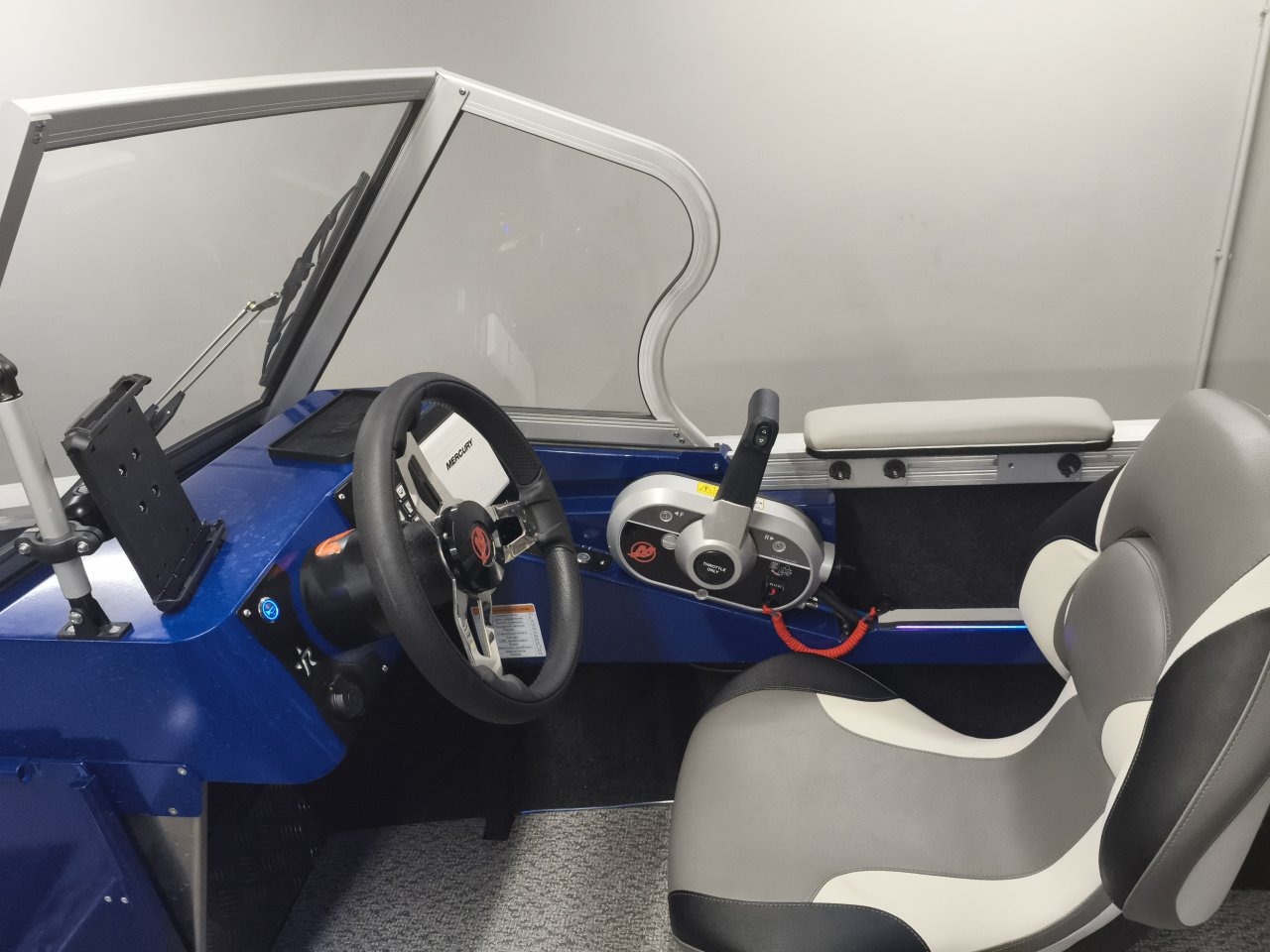

До сих пор балдею от места в кокпите. За штурвалом как в машине, ноги можно вытянуть вперёд, и это ещё не сдвигая сиденья назад.
272308
