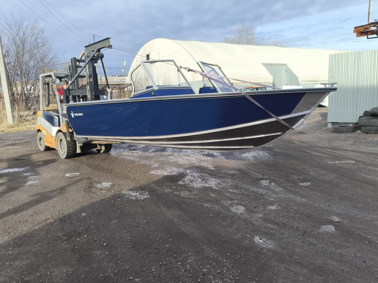

Вашему вниманию представляю начало постройки своей новой лодки, смесь технологий из штата Висконсин США, завода Самарских лодок Салют, множества китайских комплектующих, по своим Казанским манерам.
Предыстория банальна, как и у множества водномоторников. Покатал лодочку, приобрёл побольше, и так далее. Нет предела для совершенства, есть ограниченность средств и возможностей.
После очередного судна Неман 450, искал нечто большего, среди требований были такие:
Размер 5-5,5 метра, открытая носовая консоль, мотор 100-140 л.с., показатель скорости около 70 км/ч, прочный корпус, мореходность, возможность хождения по волне 0,5 м, нормальное каленое ветровое стекло, материал алюминий, исполнение классическое открытый корпус, в крайнем случае полурубка.
Изначально планировал взять б/у комплект, рассматривал Silver Hawk 540, Silver Dorado, Silver Hawk HT, UMS 500, Corvet 500, Corvet HT, Тактика 550 Суворов, Тактика 550 Bowrider, Victory 500 и разную дичь.
По итогу из за пластика и его особенностей, отбросил все комбинированные лодки, посмотрел что продают из алюминия, с какими моторами и за какой ценник, стал смотреть новые корпуса, понял что хардтопы в 5 метрах очень тесные, из открытых выбор больше, но вопрос финансов очень ограничивал выбор.
Очень понравилась Victory A4, но остановил ценник, срок изготовления и масса, причем толщина днища всего 3 см, при этом вес 480 кг, мотор максималка 100 л.с. Также влюбился в Тактику 550 Суворов, ценник и срок изготовления не обрадовали.
В итоге стал искать именно Самарские верфи, на мой взгляд это самый продвинутый регион по части маломерного судостроения, остановил выбор на заводе Салют, до этого видел только 10 летние неокрашенные кастрюли с надписью Салют, а тут присмотрелся, почитал отзывы, изучил характеристики, и решил брать Realcraft.
267526

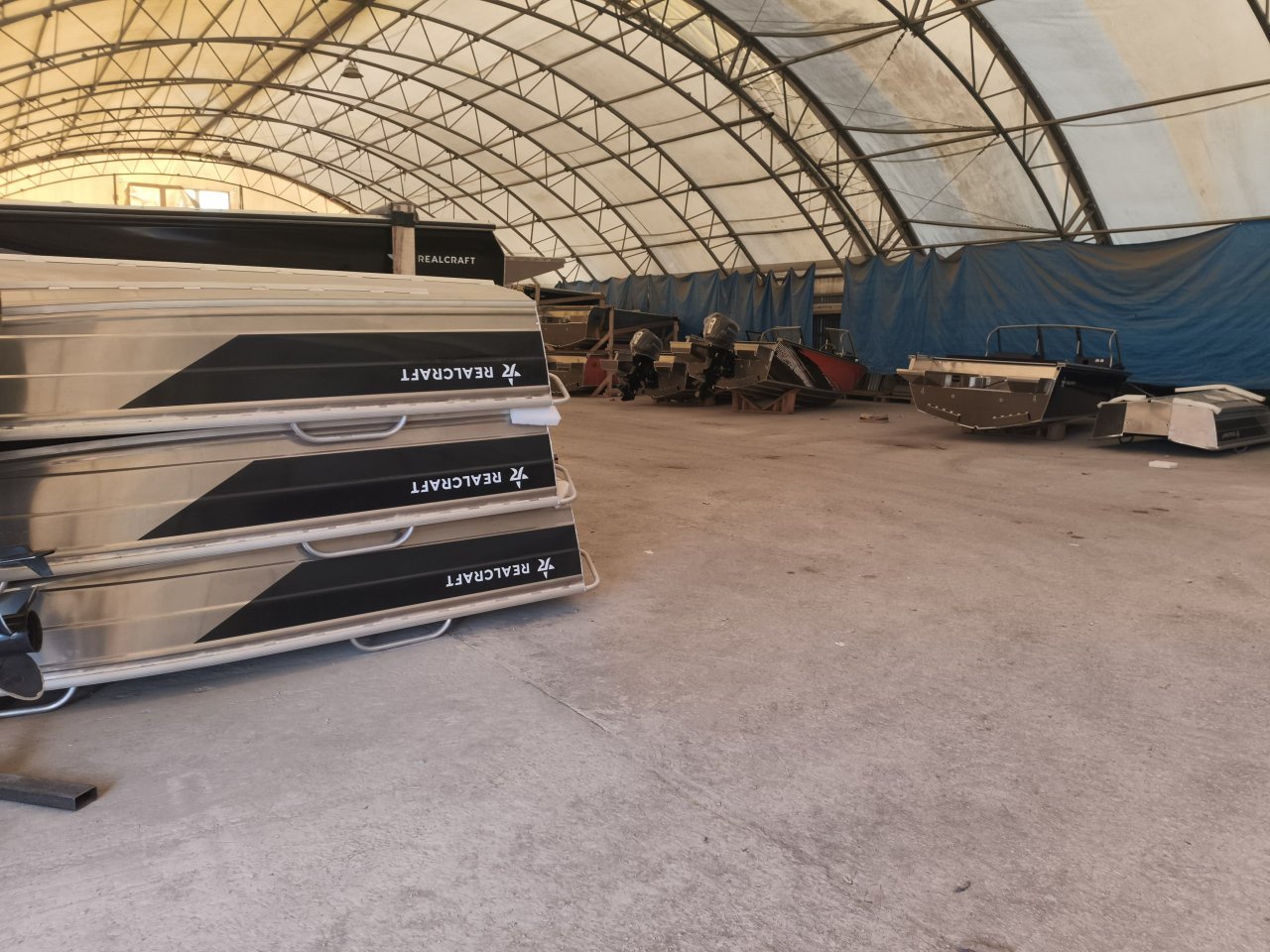

Т к. в моём городе нет дилера завода Салют, то обратился к ним напрямую, что пришлось очень кстати, исключил из ценообразования маржу перекупов.
Позвонил на завод, накидал самую простую комплектацию, озвучили срок изготовления меньше месяца. Закинул аванс 50% и через пару недель уже ехал в Самару за лодкой.
267529

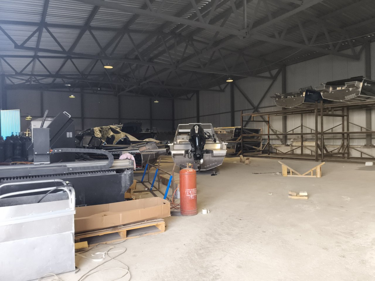

Территория завода небольшая, множество ангаров и корпусов.
267527
267528
Оформил документы за час, поездка заняла 12 часов.

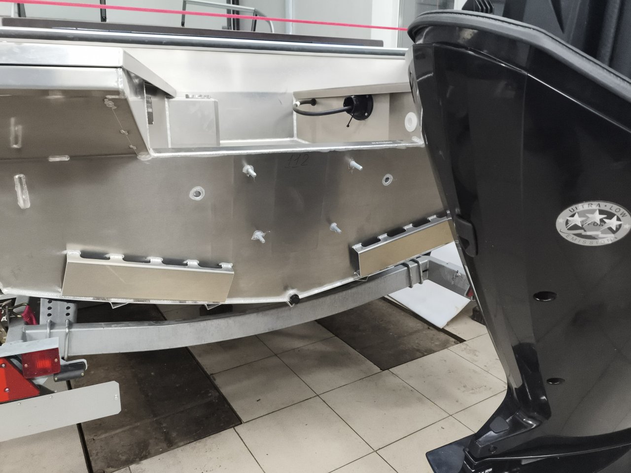

Дождавшись ближайших выходных сразу же поженил корпус и мотор. Мне так удобнее хранить и перегонять лодку.

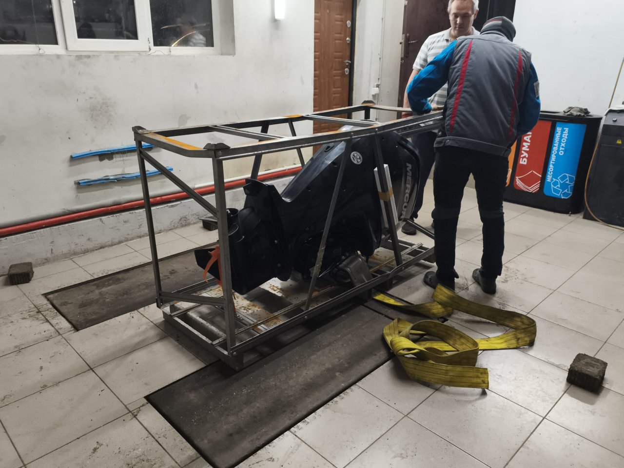

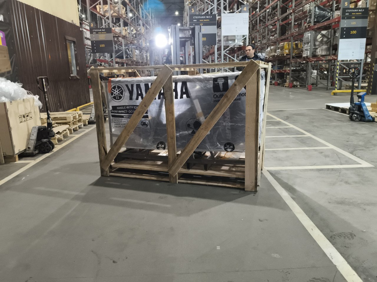

Мотор пришел на раме,
267531
раскидал обрешётку, разобрал раму, гусём для снятия автомобильных двигателей вывесили вертикально моторчик.
267532
Заранее высверлил транец, промазал герметиком отверстия, приготовил болты м12 х 120 мм от подвески АвтоВАЗа, но в ходе навески обнаружились болты опорных элементов VAG, у них прочность 10.5 и пластичность как у нержавейки. Использовал транцевую накладку с нулевым наклоном.
267533
Пару часов вместе с разгрузкой и теперь уже комплект загнал в гараж для последующих работ.

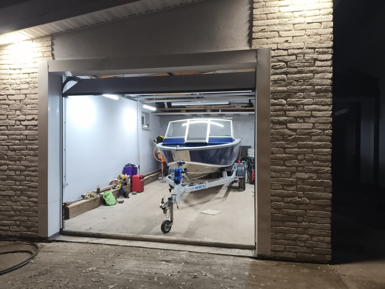

Гараж 7 метров, от стены осталось 15-20 см и столько от дышла прицепа до ворот, в аккурат пройти человеку. Лодка побольше уже не влезла бы.

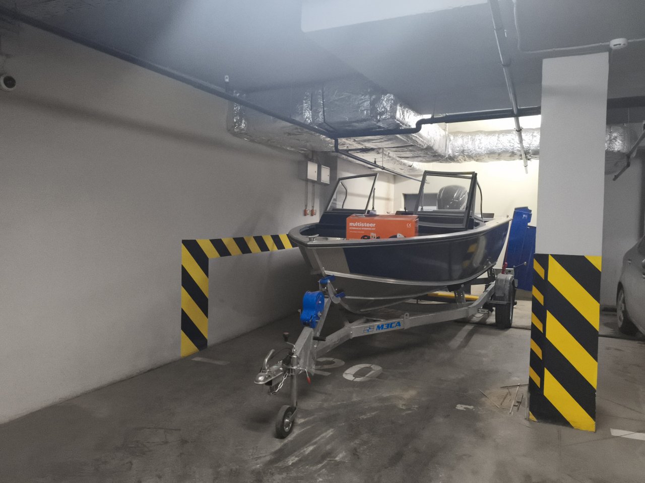

Не спеша начал постройку своего нового проекта.
Заниматься начал только в новогодние праздники, до этого лодка стояла в холодном гараже.
Итак, перегнал лодку в парковку, там теплее чем на улице, около 10-12 градусов тепла.

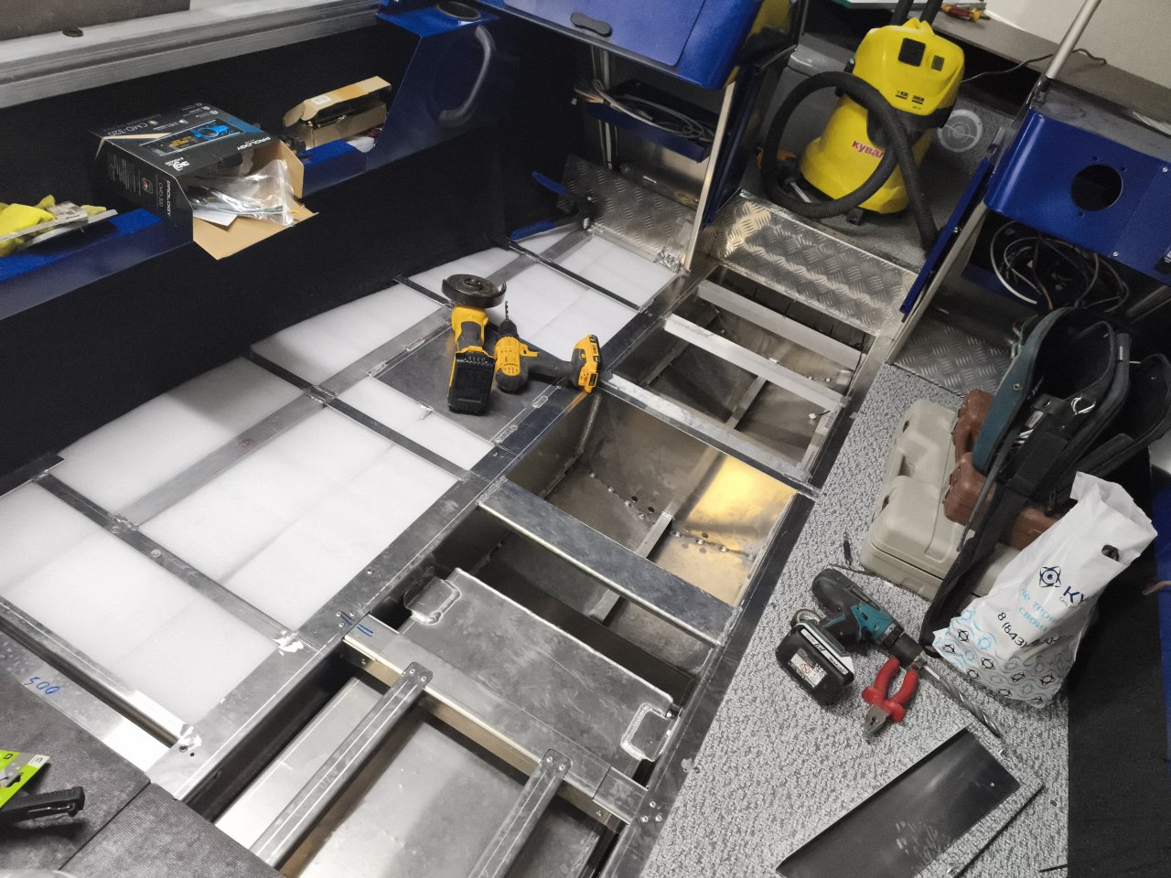

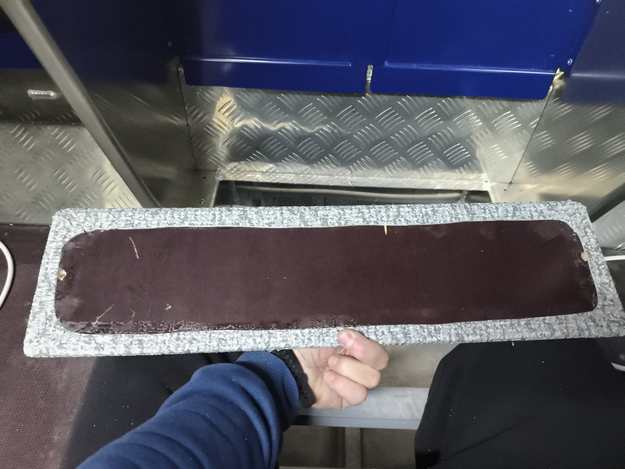

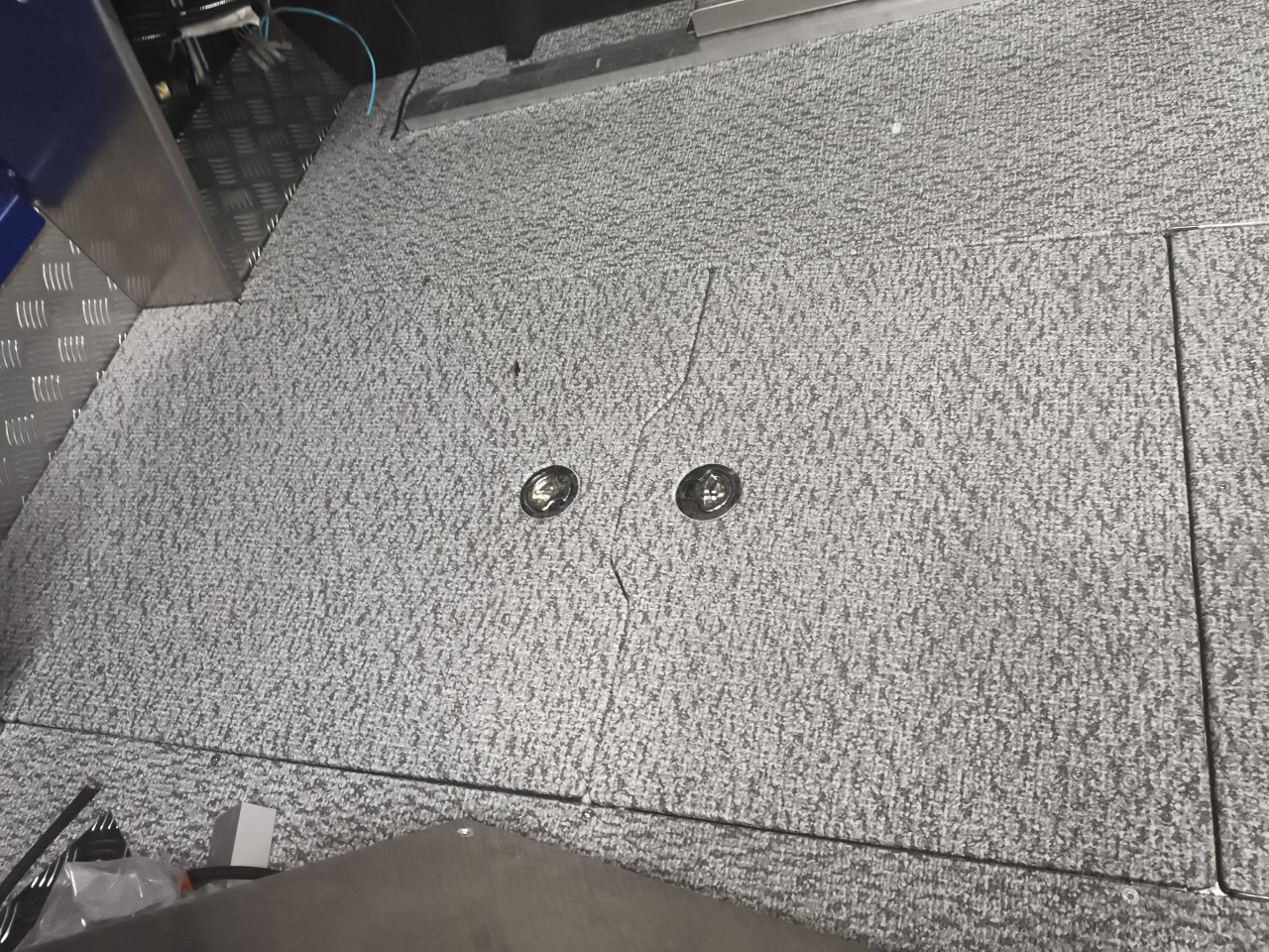

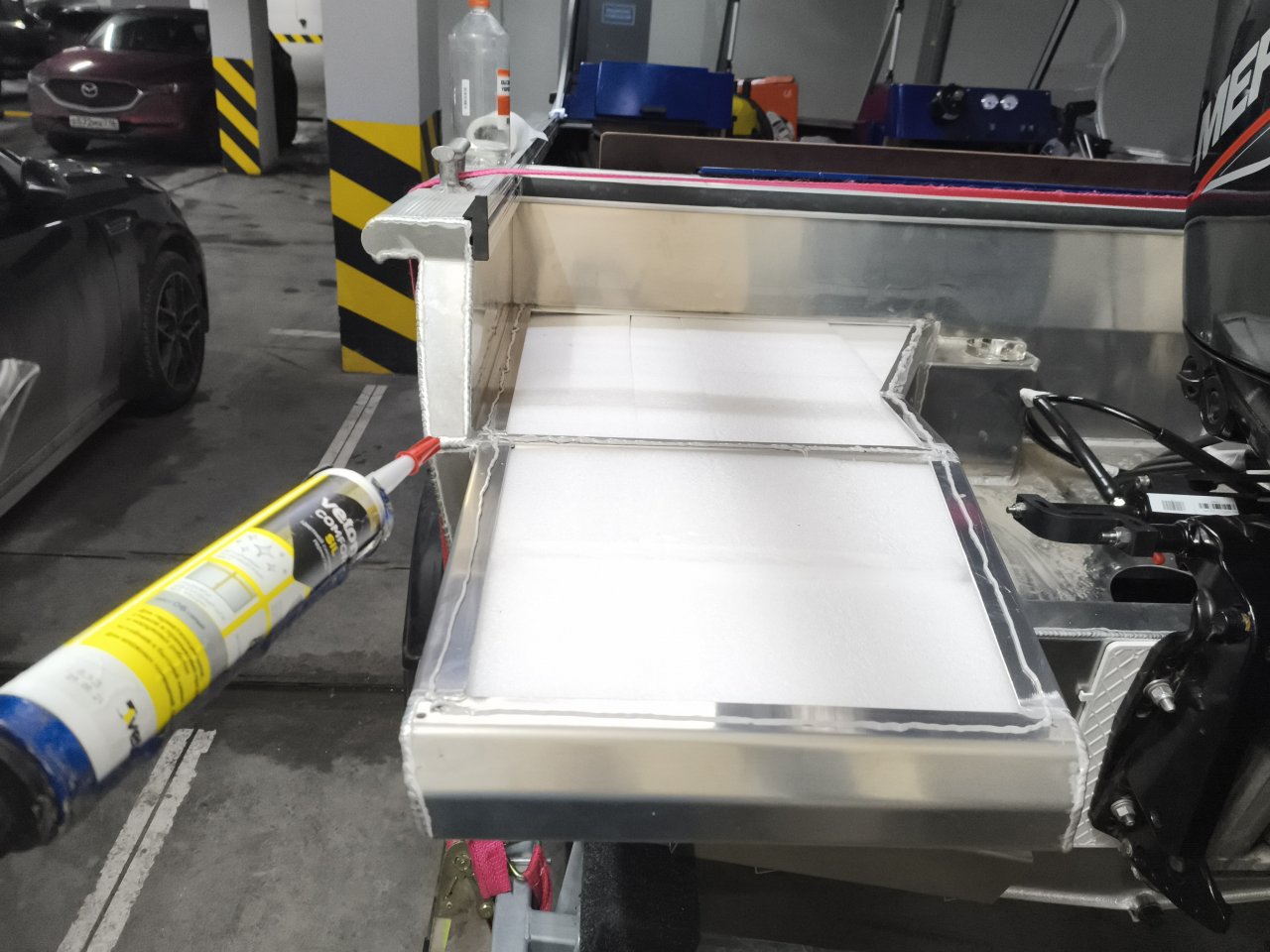

Первое с чего начал, это вскрытие полов. Была ламинированная фанера, шершавой стороно наружу, крепилась на алюминиевые заклёпки. Разобрал, зачистил швы, вместо алюминиевых заклёпок установил нержавеющие резьбовые заклёпки под винт м5.
268680

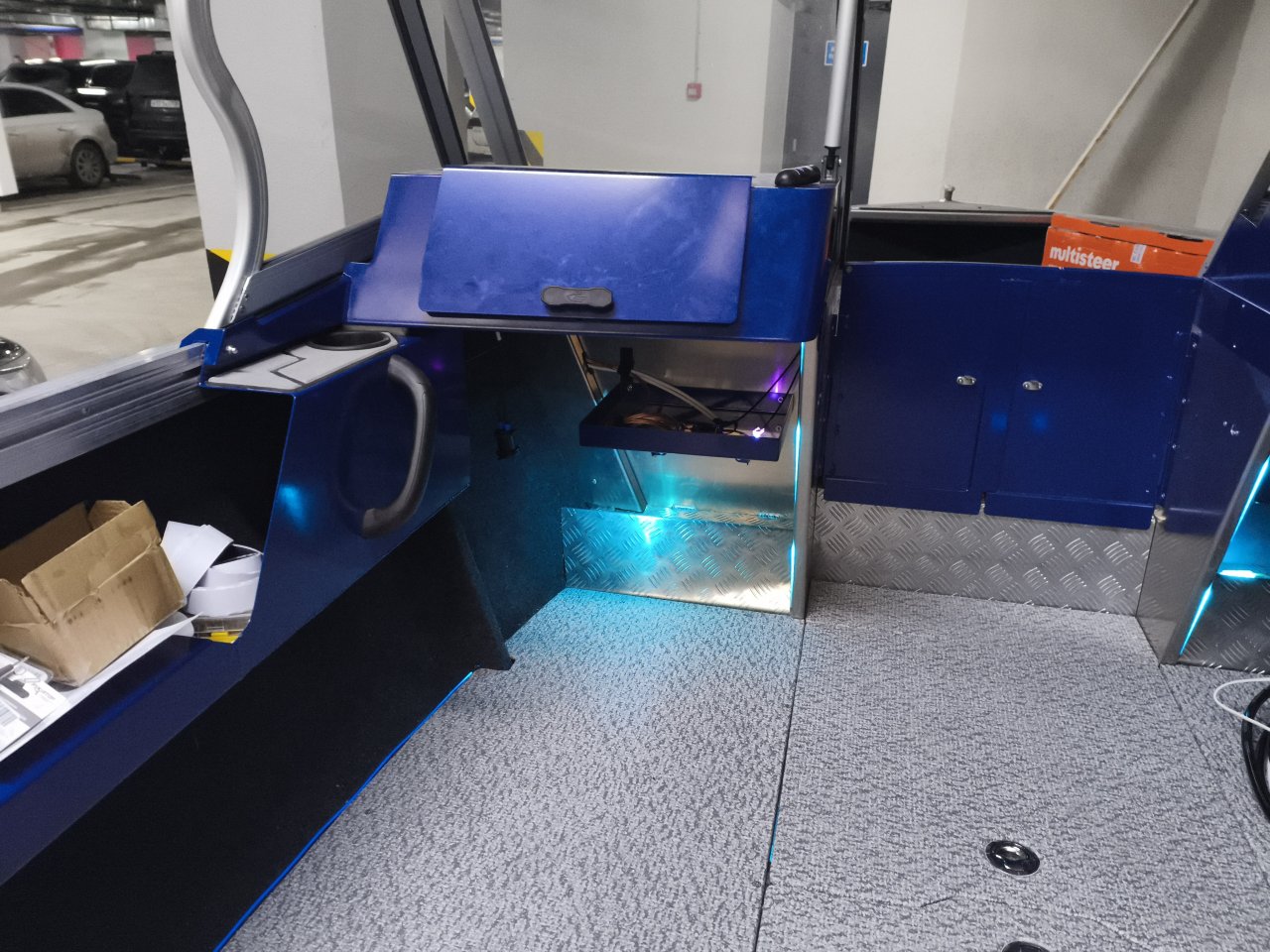

Решил затянуть полы в Marideck, попутно сделав парочку рундуков.
Каково было удивление, когда вскрыл центральную секцию, там не было блоков плавучести и всё располагало к устройству рундуков.
268681
Покрытие клею на 88 клей, наносил на обе поверхности, затем прикладывал, проглаживать и грел феном. Края и загибы фиксировал на скобы. Излишки подрезал.

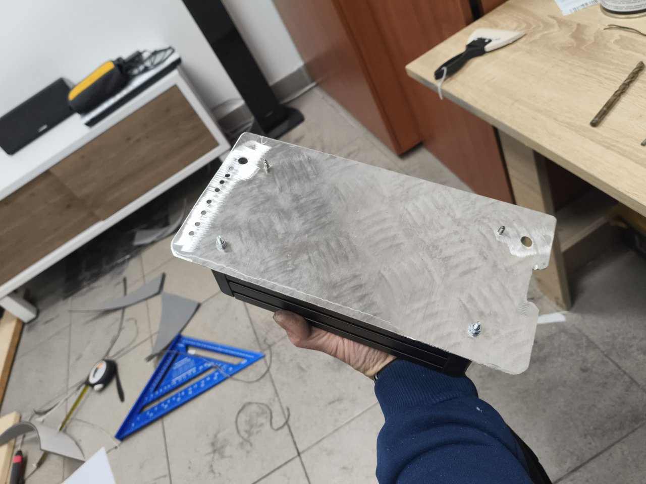

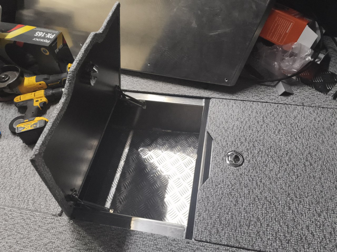

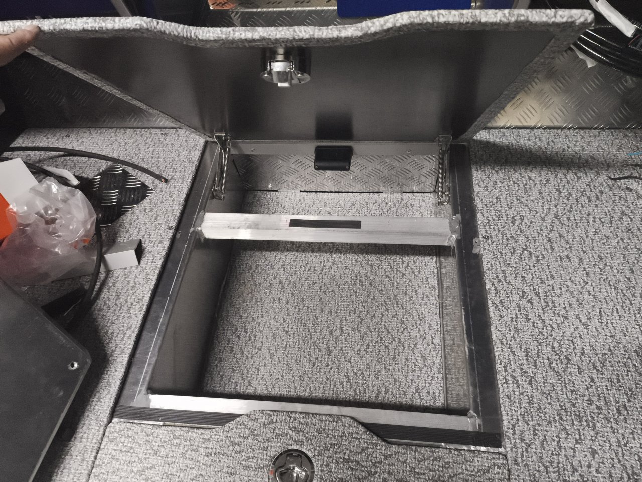

268682

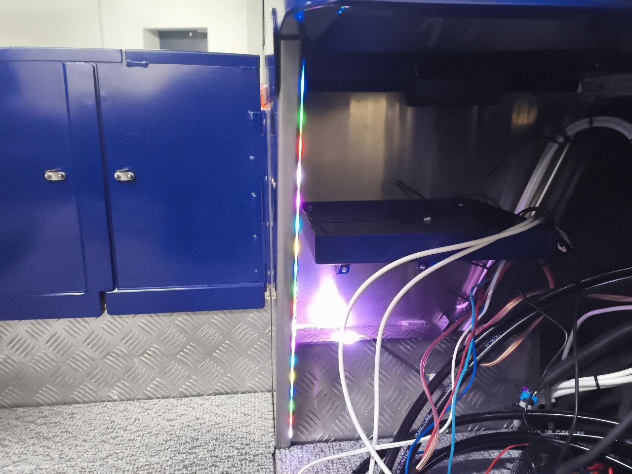

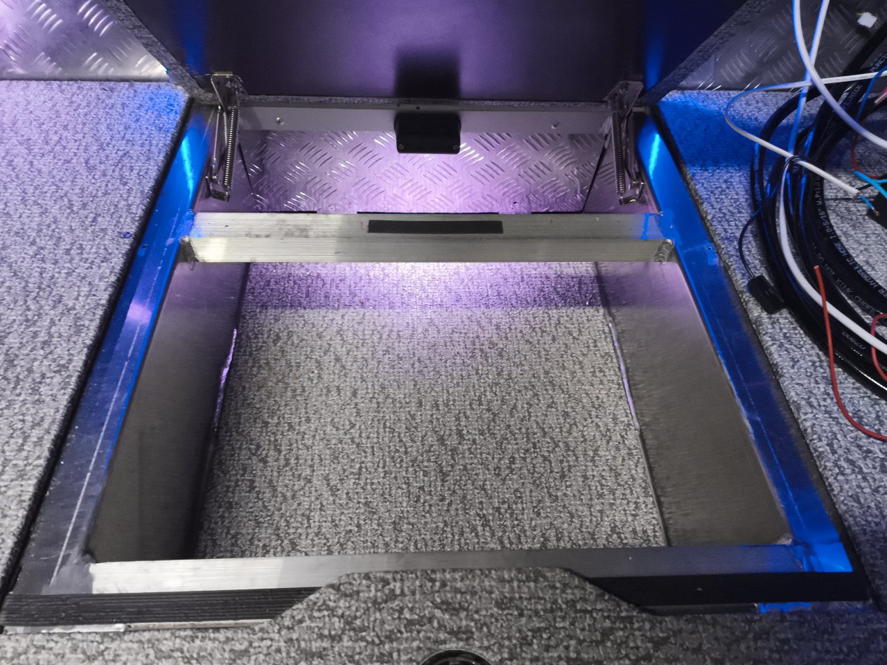

Внутри рундуков сделал основание из алюминия квинтет наружу, в другом рундуке перевернул квинтет, затянул в Marideck и зашумил виброй.
268686

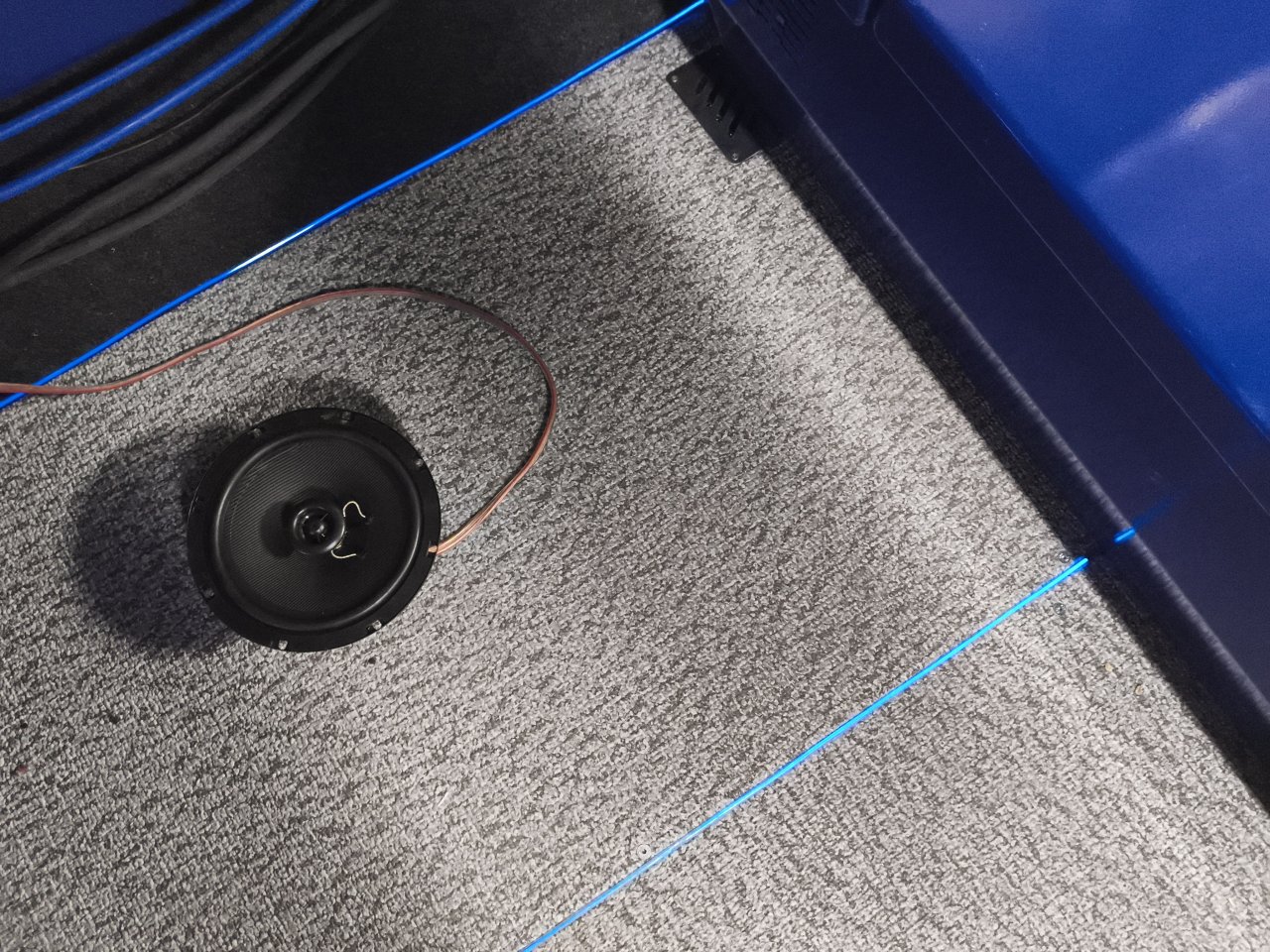

Внутри рундука установил кастомную Rgb подсветку.
268691
Планирую внедрить амбиентнуб подсветку.

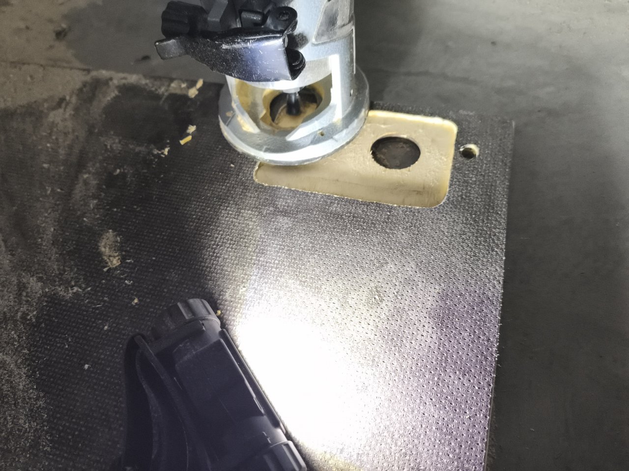

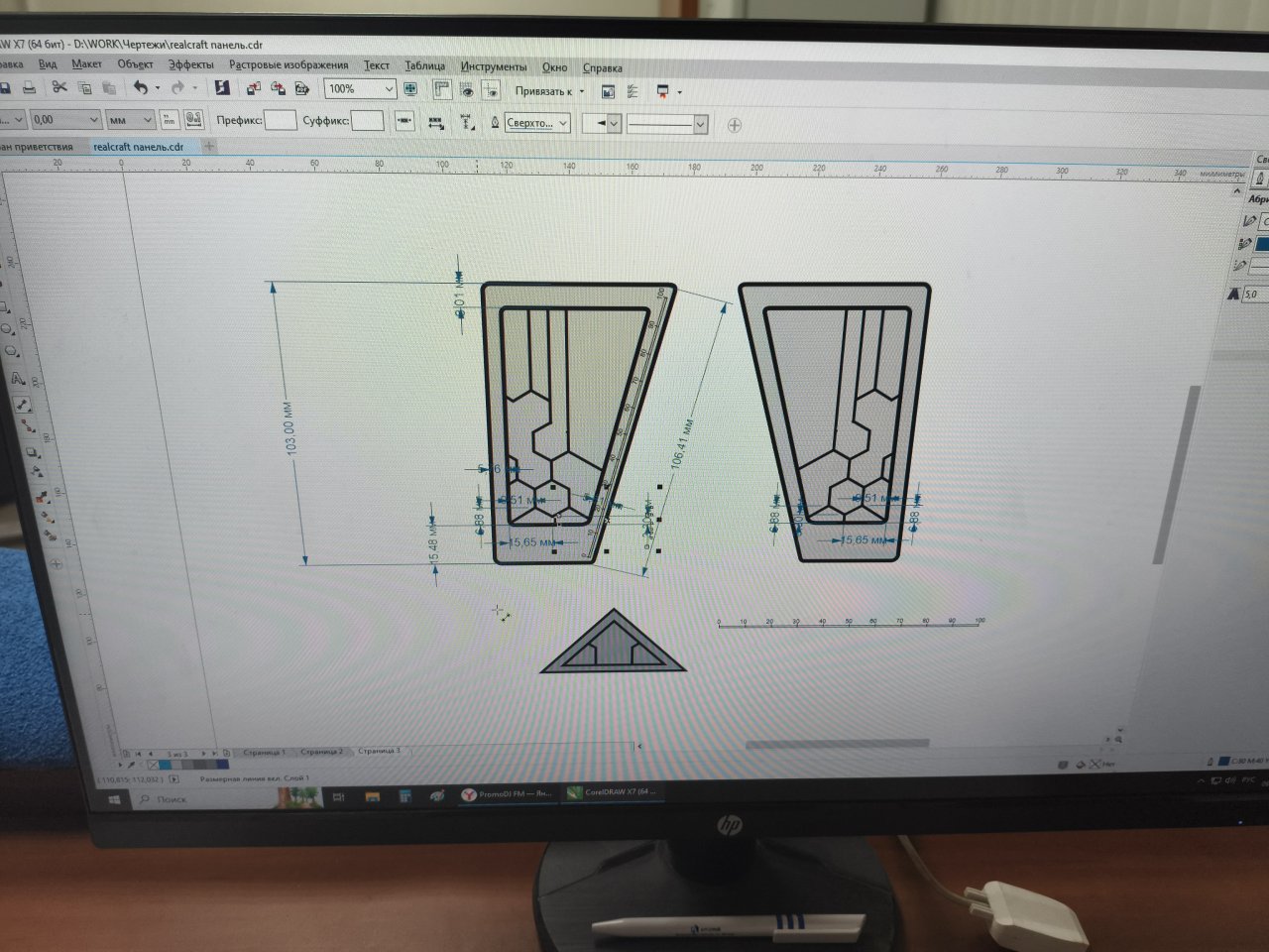

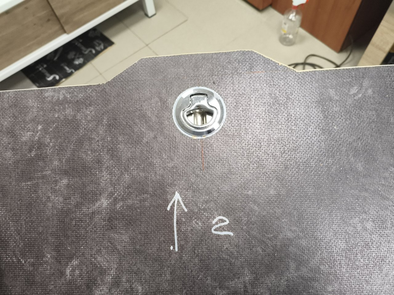

В ходе раскройки фанеры решил немного разбавить прямоугольные формы, добавил пару изгибов на дверцах рундуков.
268687
В самих дверцах ручки из нержавеющей стали, которые зафрезеровал в фанеру. Также зафрезеровал пластины для слива воды из кокпита.

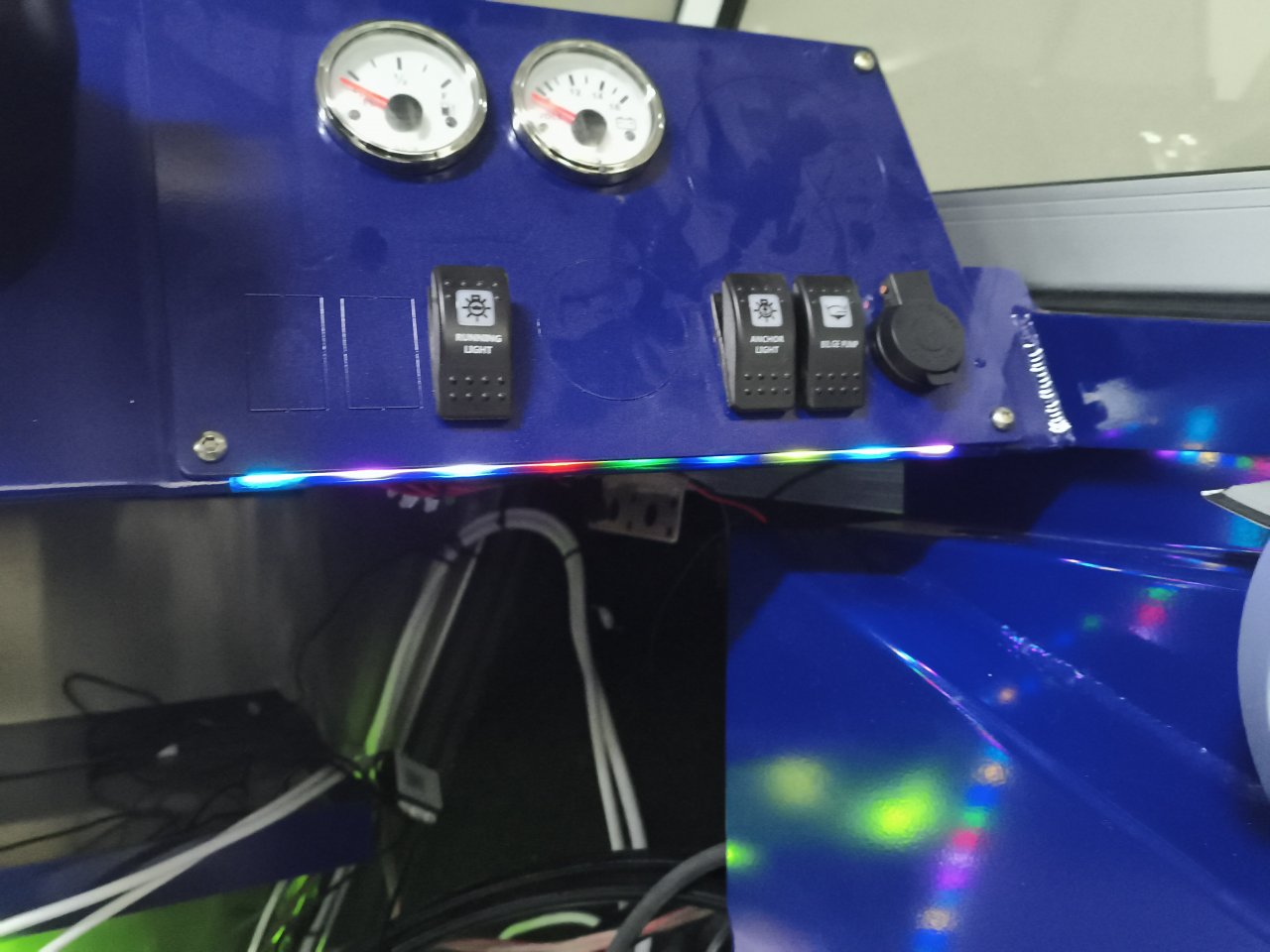

Пока были вскрыты полы, прокинул немного проводки под динамики и передние фары.
268689
268690
Общий вид
268688
По первой части пока всё.

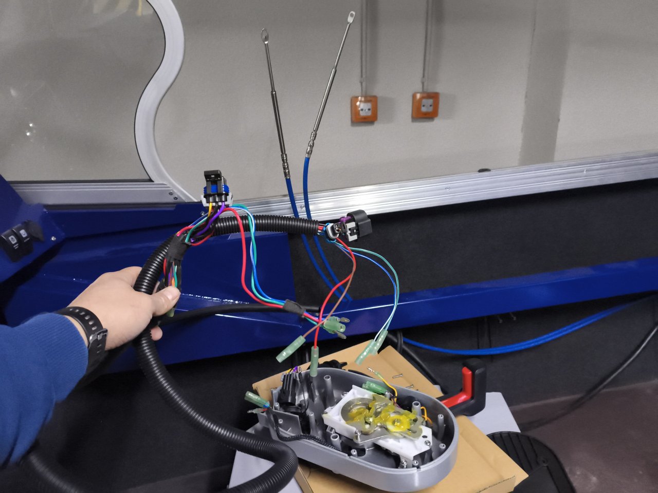

Следующим этапом установил командер, троса, и израдно приучился с фишкой мотора, хоть производитель и заложил гофру Д63 через кринолины, но этого недостаточно, пришлось распиновать весь кабель, попутно протянул все клеммы, размазал правильно смазку.

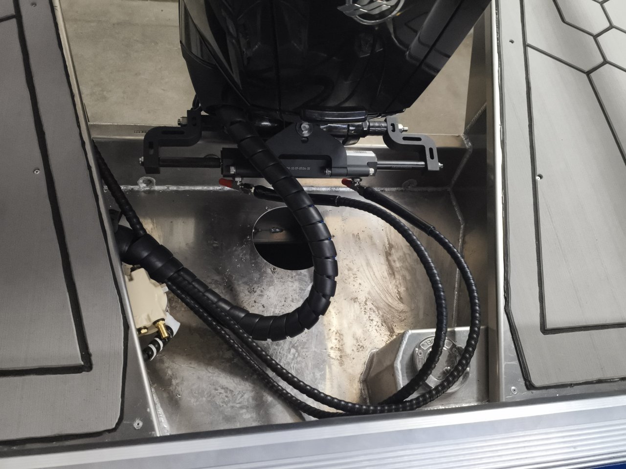

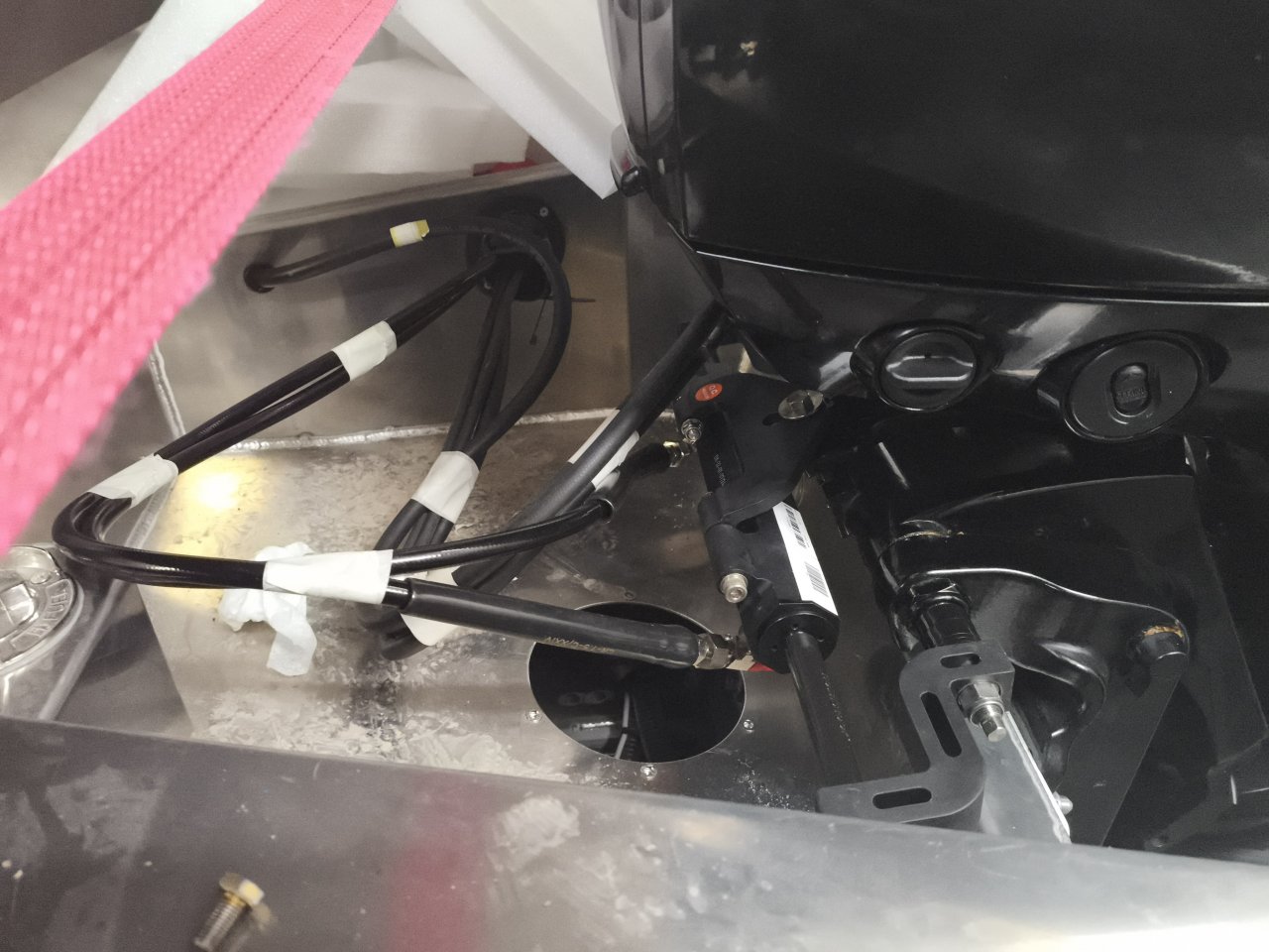

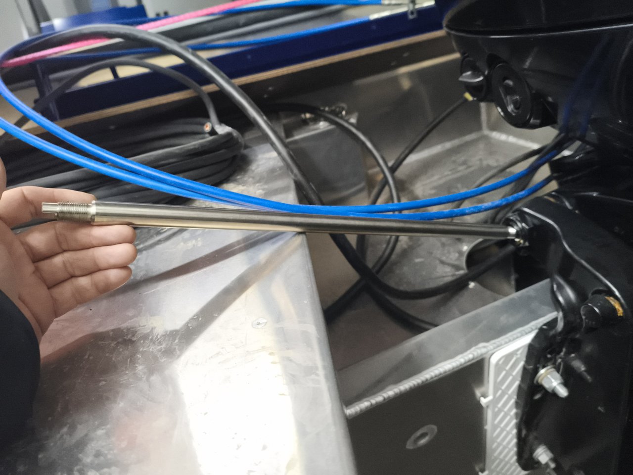

Следующим шагом было рулевое управление. Долго выбирал что ставить, предложений на рынке много, но то что мы привыкли использовать стоит ооочень дорого, а дешёвый Китай это эксперимент.
Приобрёл Multisteer, он же Multiflex. Комплект до 175 сил.
Прокинул шланги, установил насос, смонтировал гидроцилиндр. Была проблема с установкой статичного вала, сперва даже думал снимать мотор, но потом расширил отверстие штуртроса, закинул вал.
268699
268696
Пока не подключал и не отрезал шланги, подъеду после установки гофры или оплётки к мотору. Ещё одна проблема была закрутить болт скобы, пришлось разобрать кожух мотора, спасибо производителю, что есть такая возможность

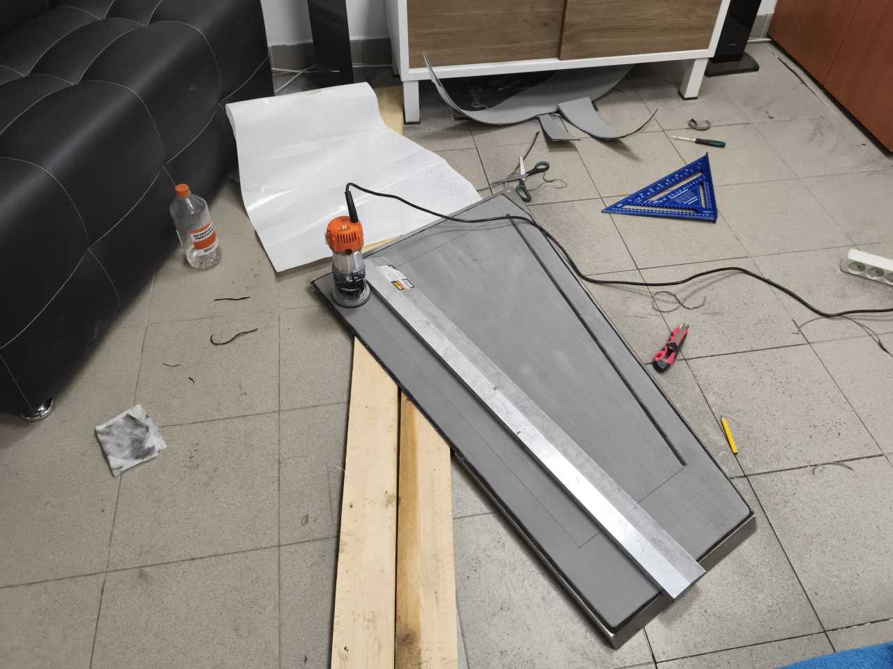

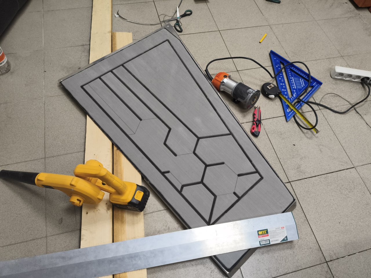

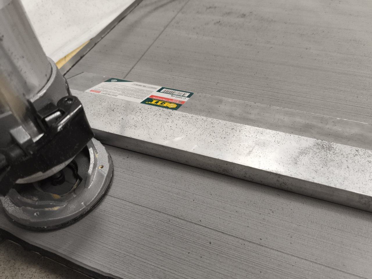

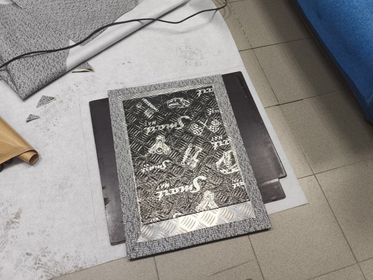

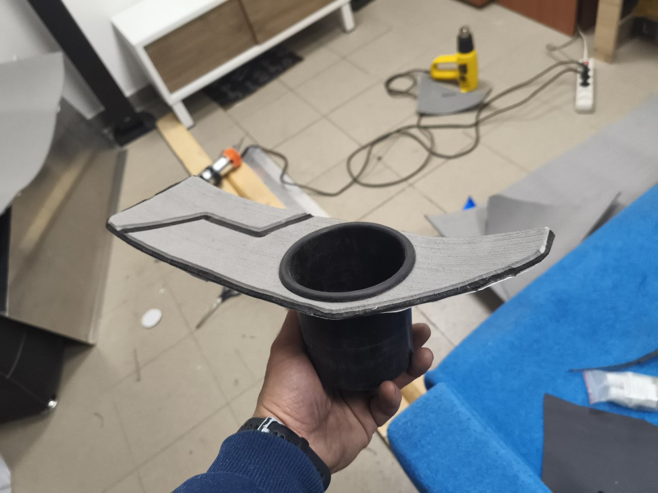

Новый тренд в маломерном судостроении это кастомизация лодки в виде напольного покрытия под заказ или под конкретную модель лодки. Стоит эта процедура слишком дорого, ва универсальные покрытия в виде досок евровагонки смотрятся скучно, да и кастомизации в этом нет.
Приобрёл мат evadeck, приехал ко мне скрученный рулон, который никак не захотел выпрямляться в лист. Это было для меня расстройством, т к. мятый полурулон нельзя отдать на резку рисунка. Для фрезеровки нужен абсолютно ровный лист.
Это меня не остановило, решил сделать фрезеровку сам, пришлось правда сильно упростить рисунок, остановился на незатейливых ромбиках и полосках.
268700
Итак по порядку.
Отрезал по размеру рулон, обрамил края, получилось криво, материал волнистый и бугристый из за длительного пребывания в рулоне, попытки подогреть феном и разгладить только размягчали материал, что делало его пластичным и приводило к ещё более худшему результату. В общем получилось как получилось, смирился.
Следующим шагом отсверлил крышку кринолина,
268706
наклеил заготовку.
Нанёс простым карандашом линии фрезеровки. С помощью правила и фрезера, как по линейке нанёс свои незамысловатые узорчики.
268701
268702
268703
268704
268705
Из остатков материала заклеил кусочки в кокпите и нос лодки.
268707
Результат на мой взгляд удовлетворительный, понимаю что можно ровнее, детальнее, аккуратнее, но это проба.
На этом часть завершена.

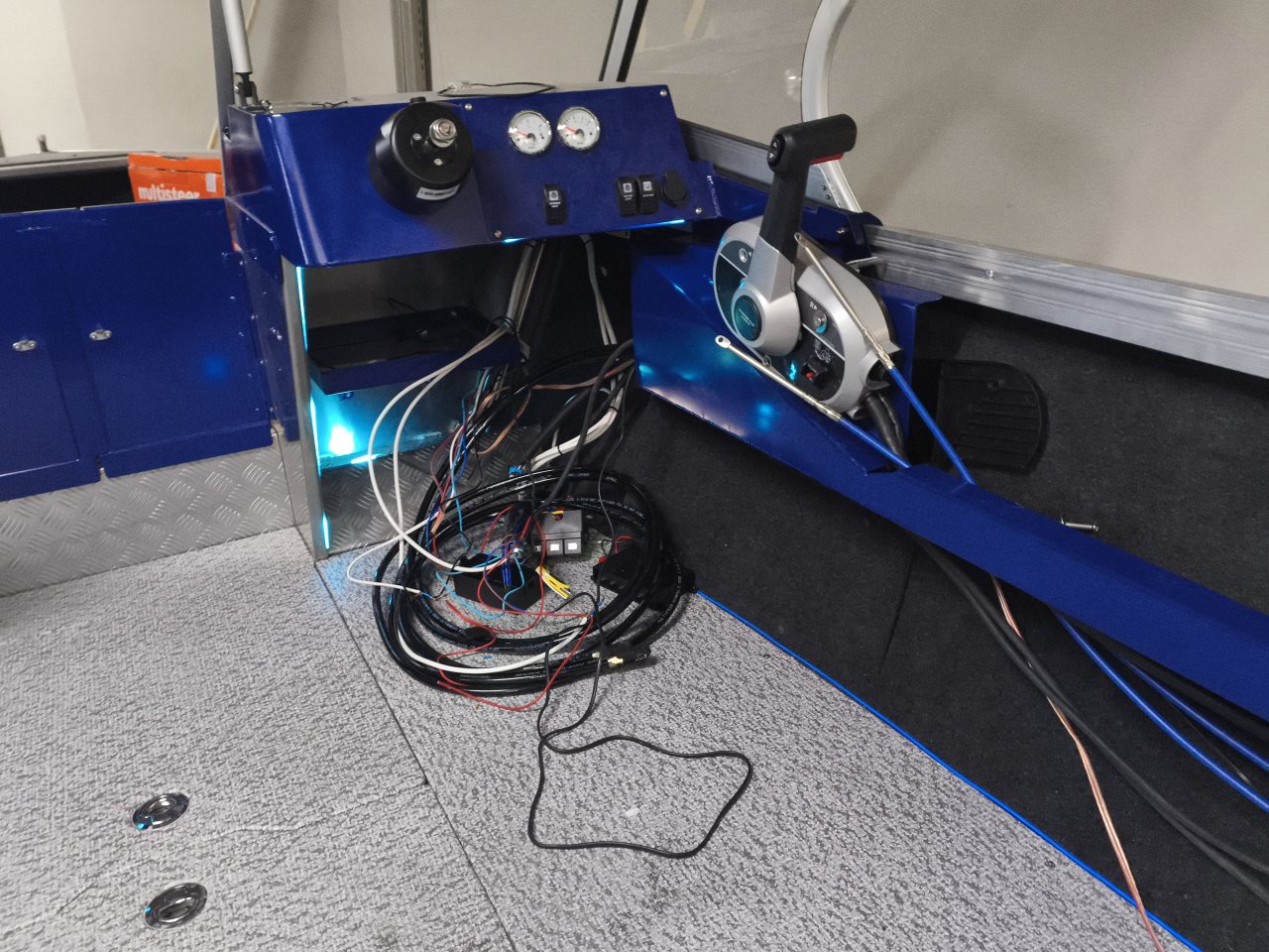

Продолжение работы, электрика, начало.
Часть четвертая.

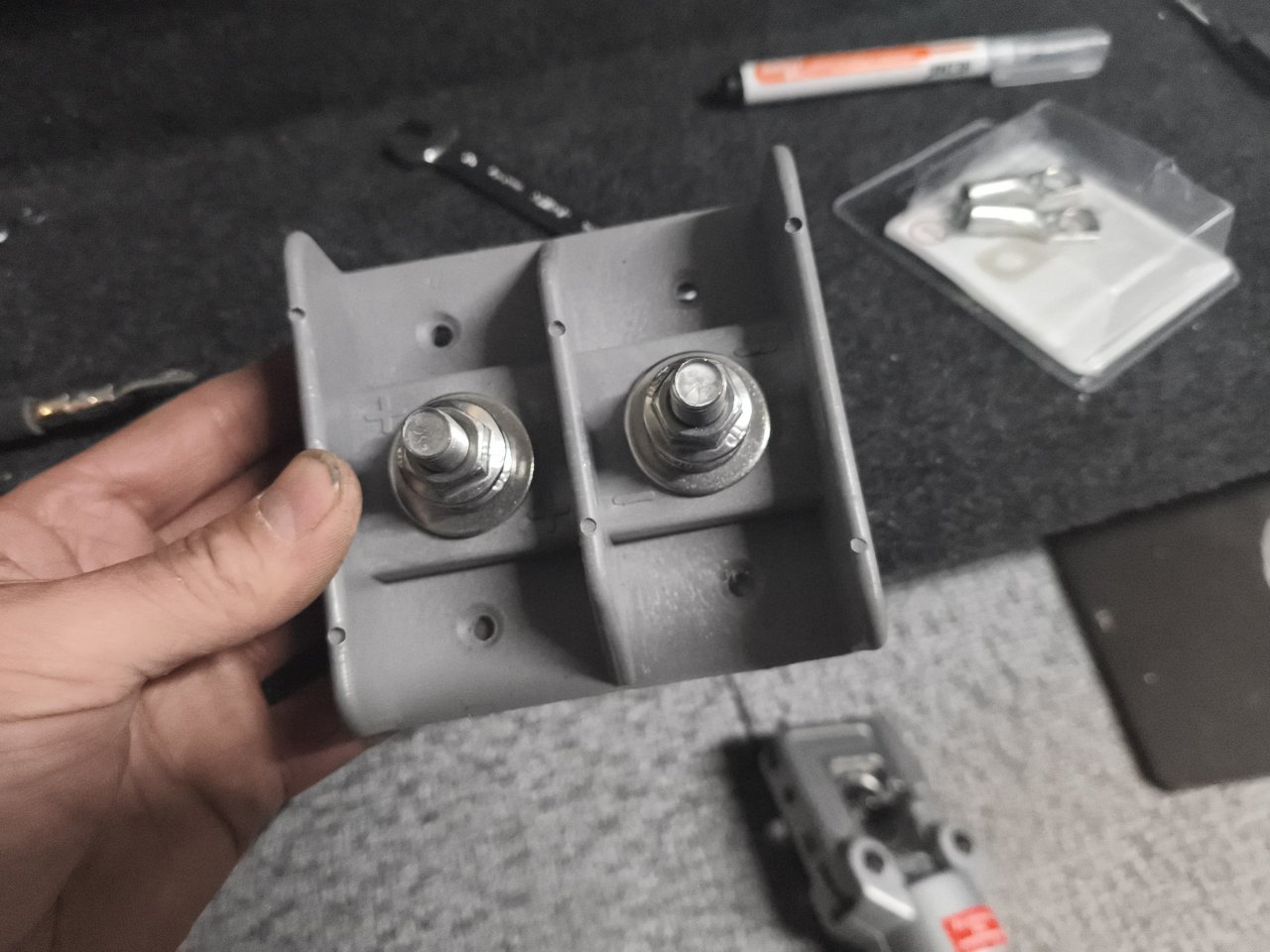

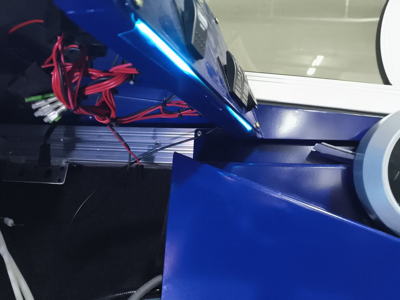

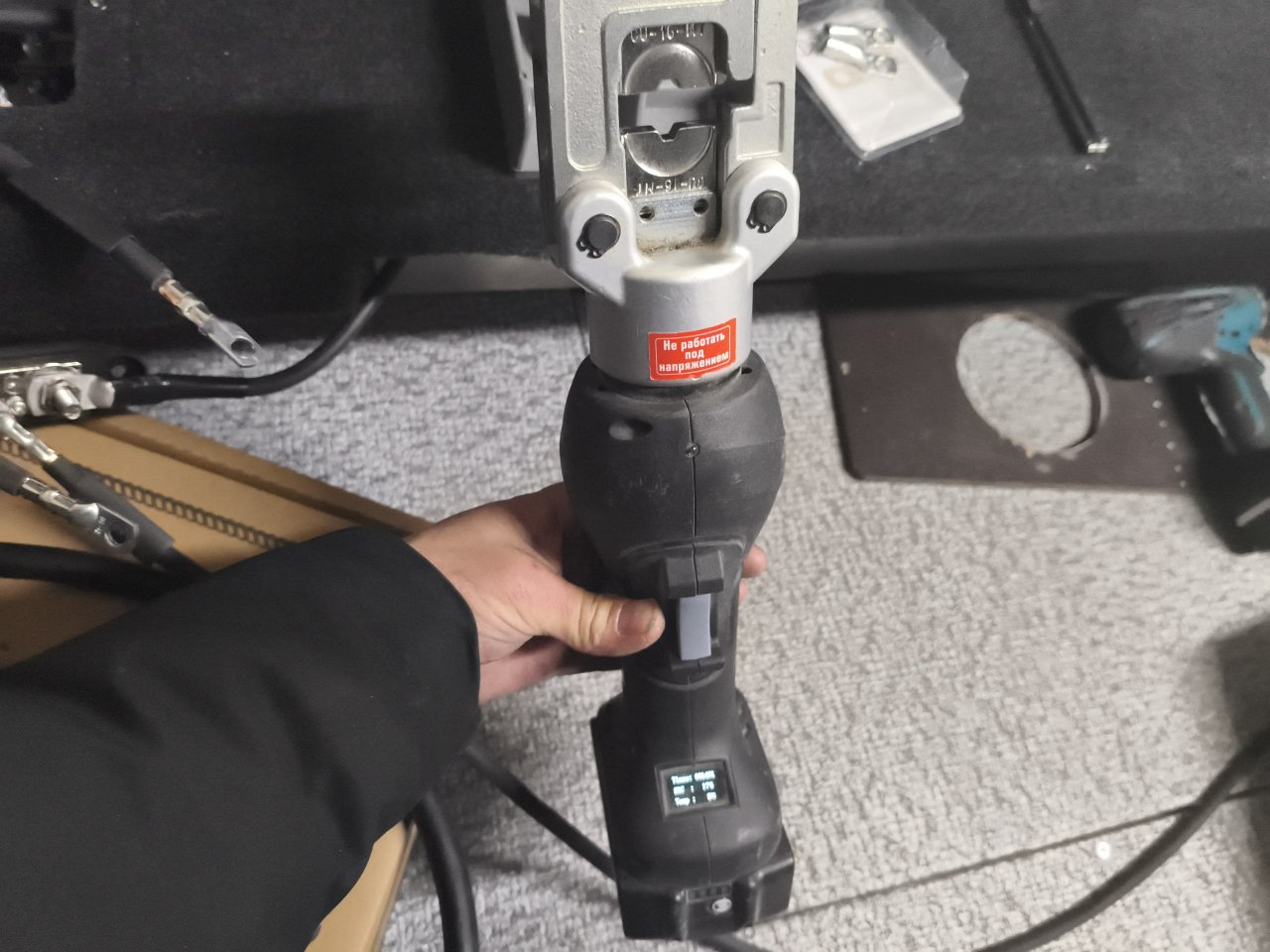

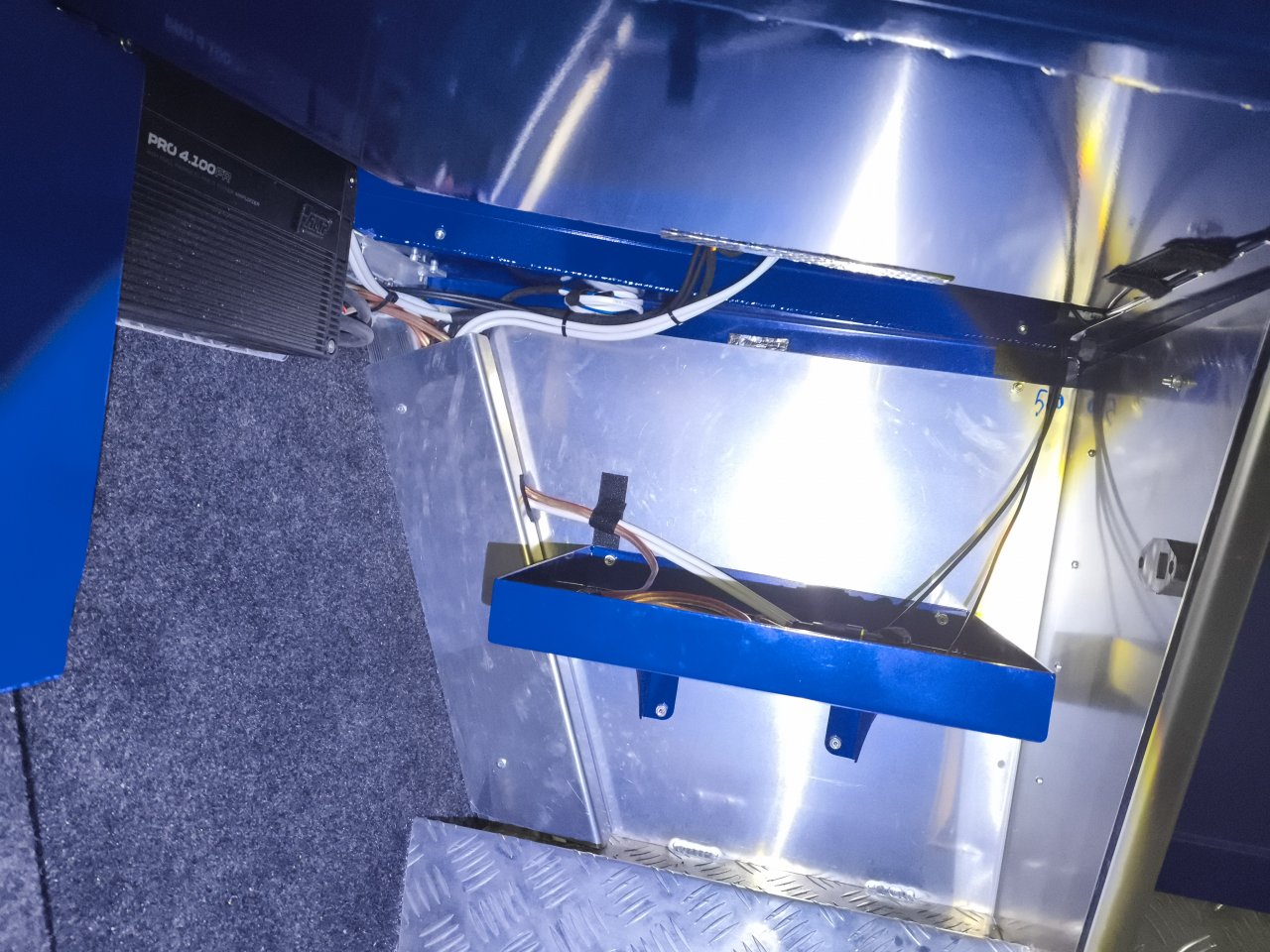

Имеющаяся электрика в лодке не покрывает мои потребности, поэтому начал переделывать всё полностью.
Заводской дистрибьютор питания похож на клеммы сварочного аппарата, выглядит надёжно, но мне это не подходит.
268708

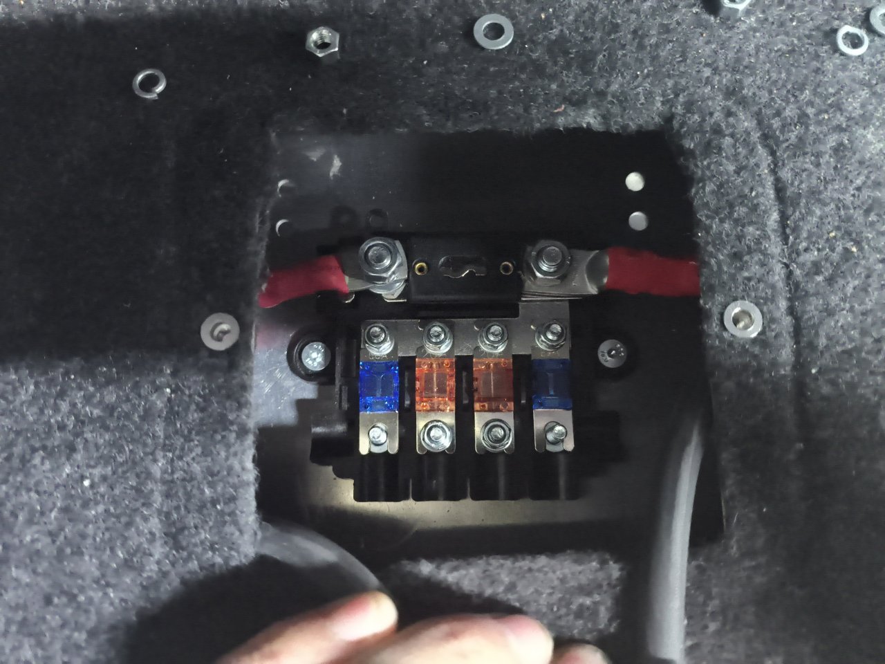

Приобрёл дистрибьютор на предохранителях ANL, с разводкой на 5 потребителей, причём один из них в размере ANL, четыре других ANL mini. Такой типоразмер гибко встраивается в мою схему.
268709
Мотор через предохранитель 150А, питание приборов под консолью 60А, музыка 60А, помпа принудительная 20А, вентиляция трюма и контрольные цепи 20А. Для вентиляции запилил крышку, установил 2 кулера, буду изучать эффективность, возможно заменю.
268712

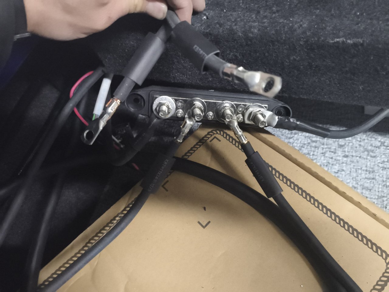

Приобрёл кабель КГ 1х16, прокинул его на питание приборов, на усилитель звука. Обжал клеммы наконечниками. Кайфанул от этой штуки, гидравлика на аккумуляторе
268711
Минусовую клемму вывел на отдельную колодку.
268710
Питание приборов подключил через реле 200А, будет управляться через сканер отпечатка пальца (об этом расскажу далее в другой части).

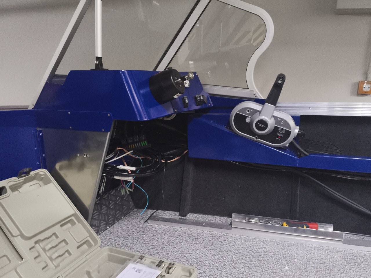

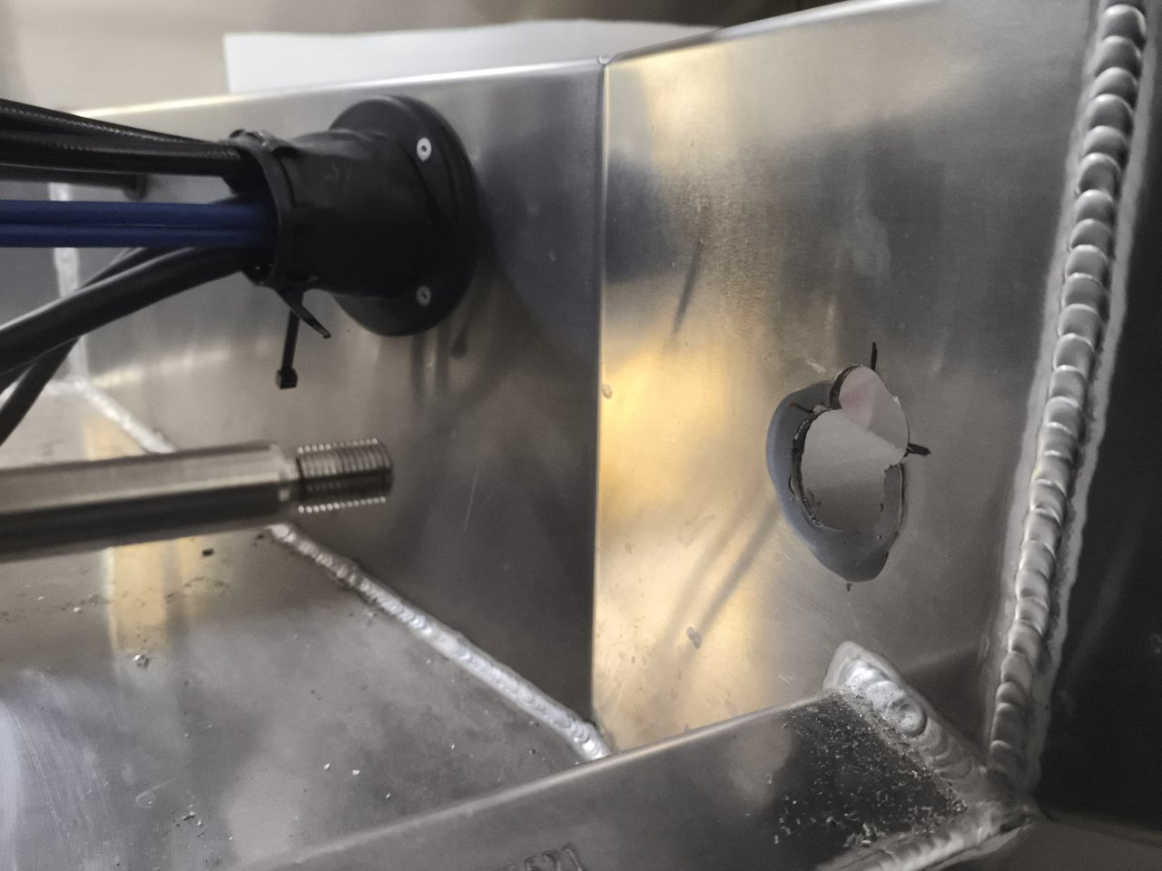

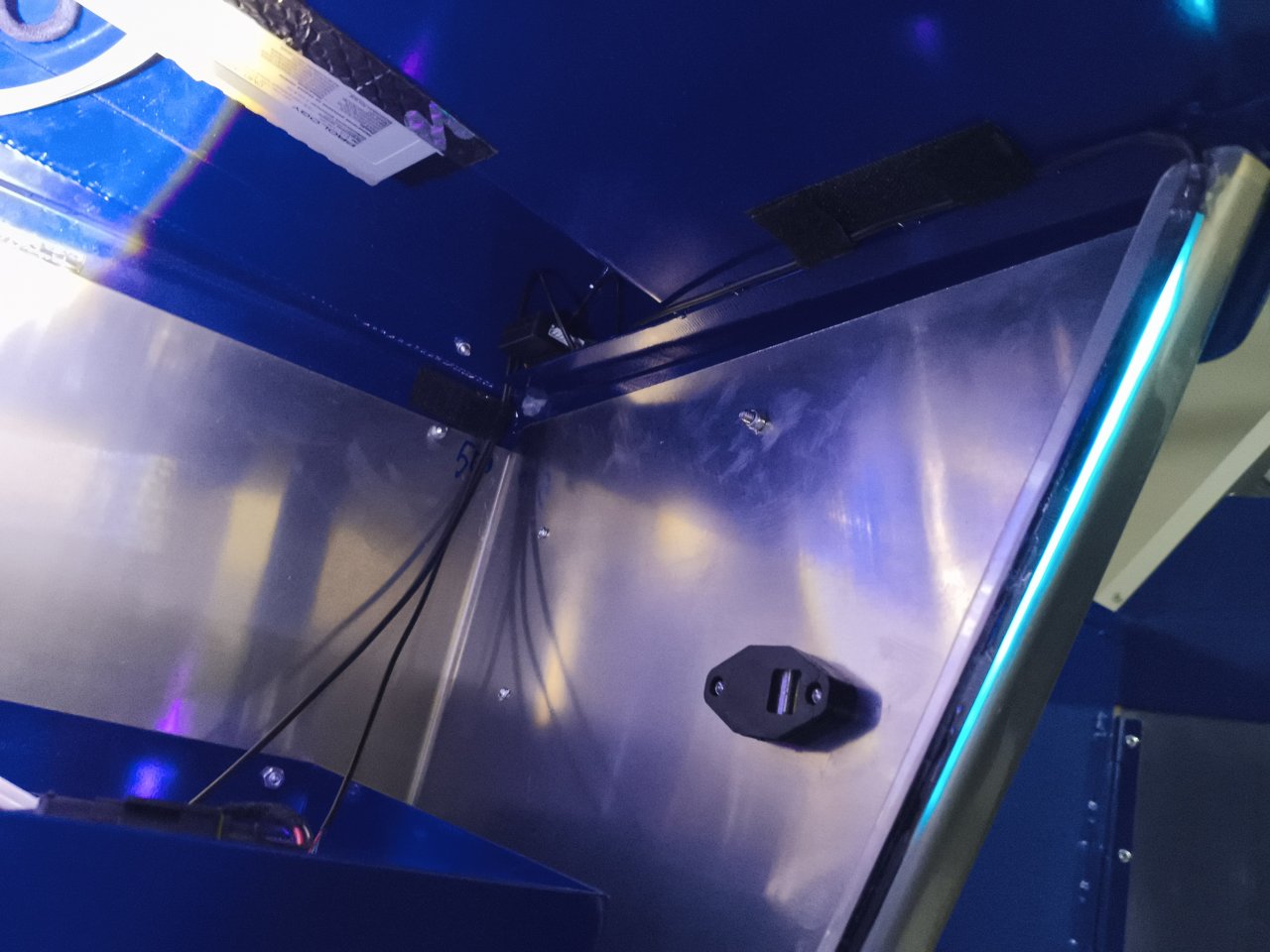

Между консолями через рундук в полу производитель заложил трубку, но в ней только один кабель навигационных огней, вдоль этой трубки проложил свой жгут.
268714
Пока были разобраны кринолины заложил дополнительную протяжку для кабеля датчика эхолота. А там где ранее был выход штуртроса, организовал дополнительный шланг слива для автоматической помпы (пока не устанавливал).
268713
Пока электрика лежит в виде бороды
268715
Жду заказы из маркетплкйсов.
На этом часть окончена

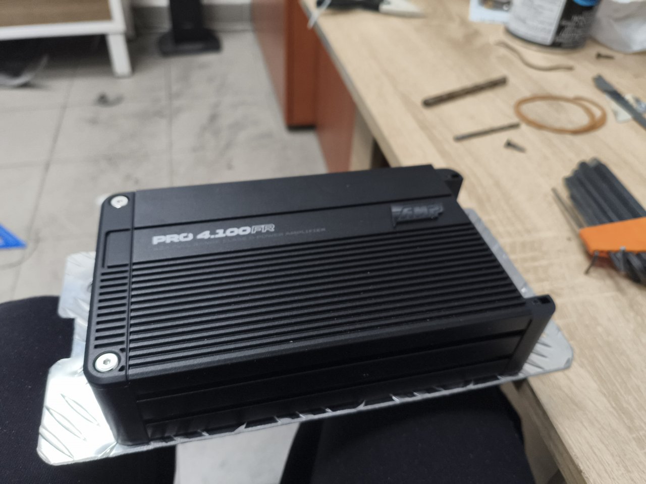

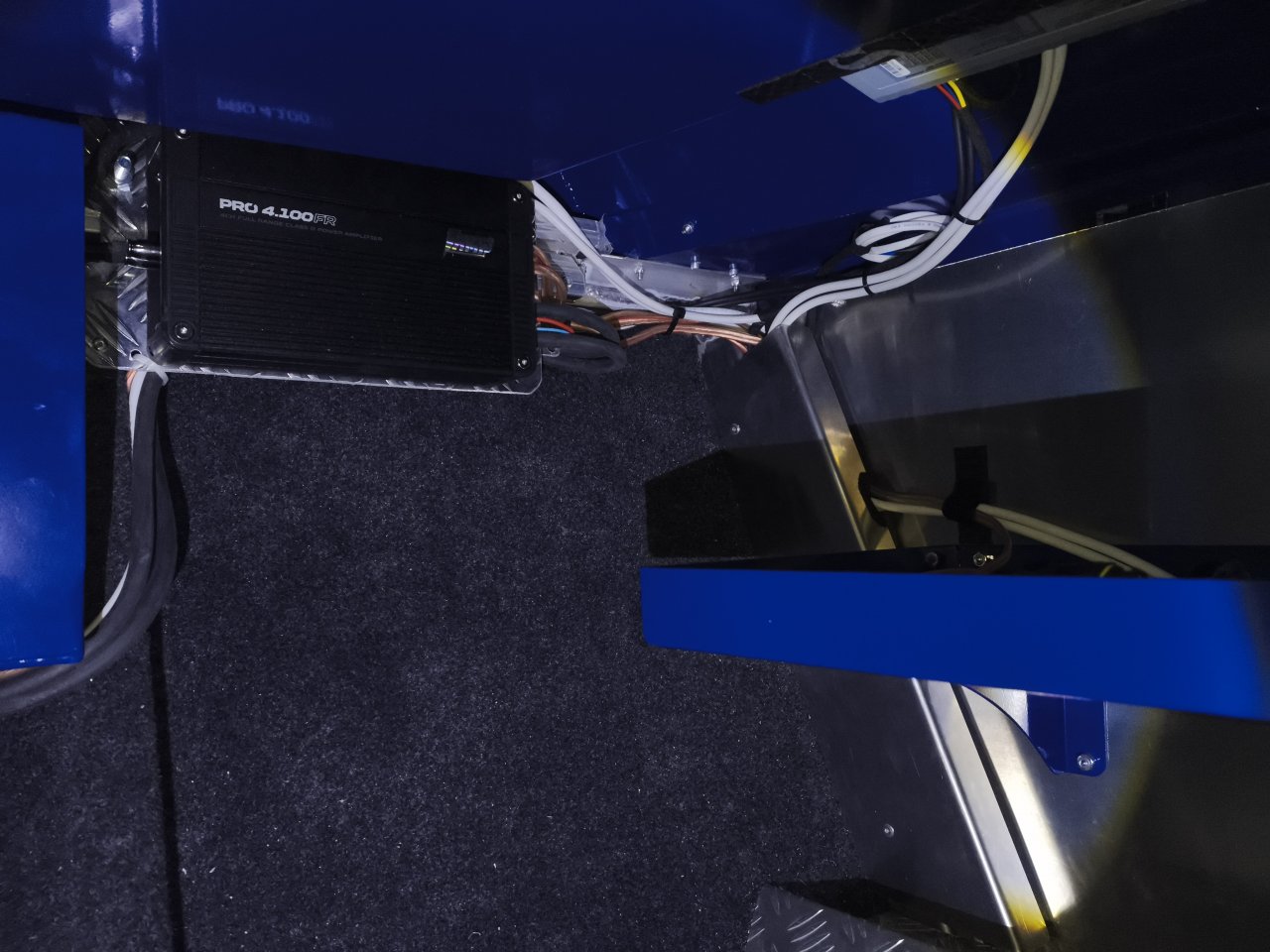

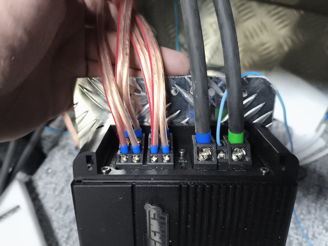

Продолжение работ по музыке.
Часть пятая.
По проекту в лодке нужно разместить 9 звуковых излучателей:

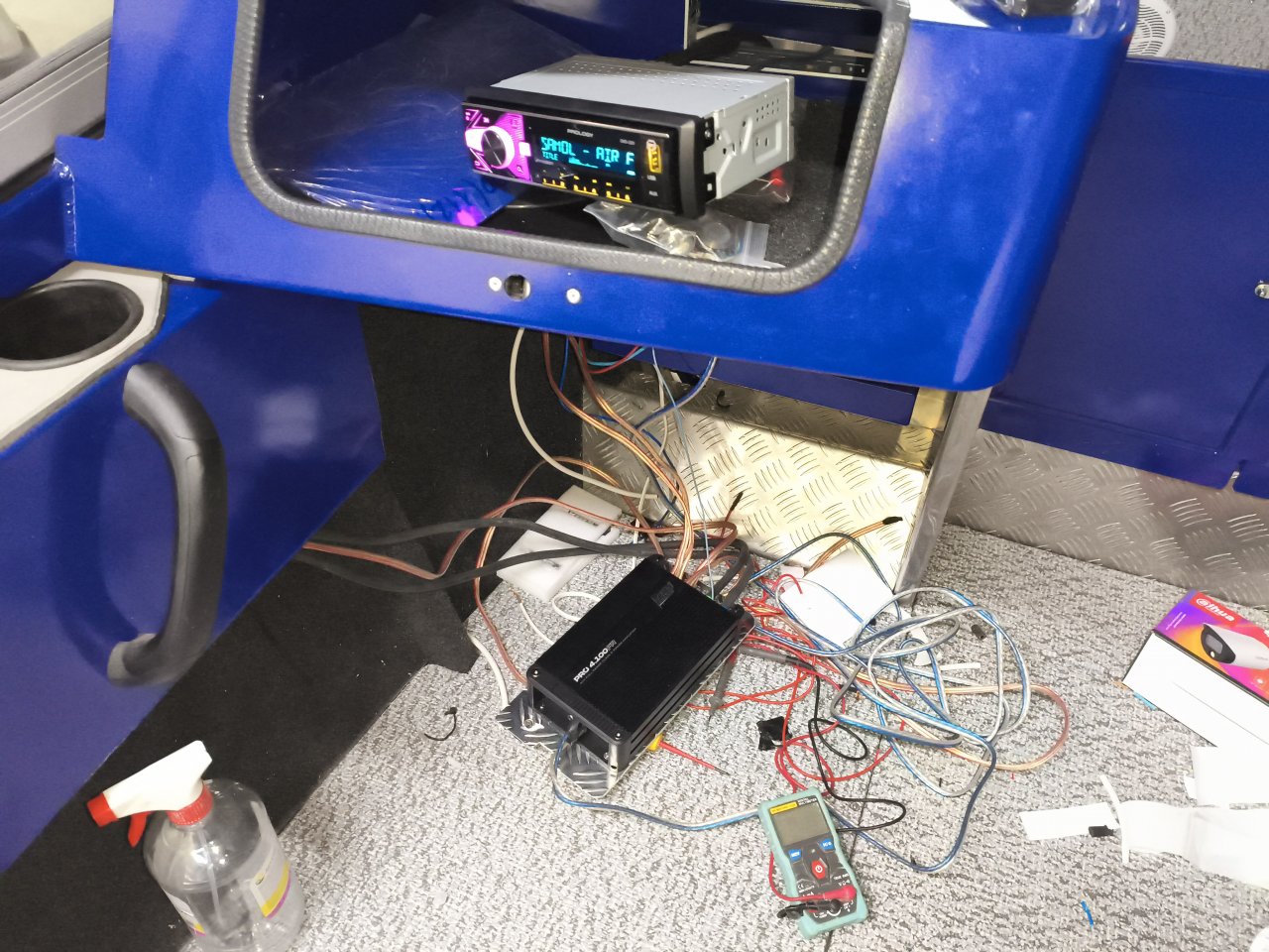

Всю эту конструкцию укомплектовал 4х канальным усилителем
Прокинул нормальные акустические провода.
268717
Усилитель ставится под консолью штурмана на алюминиевом листе.
268718
268719
В носу установил влагозашишённые динамики.
Магнитоллу поселил в бардачке.
268720
Есть DSP процессор, уже погонял конфигурацию, размял динамики.

Часть шестая. Свистоперделки и синие писалки, в память о хорошем времени молодости, когда модно было оклеивать свою девятку наклейками и ставить синие светодиодные омыватели стёкол.
Если серьезно, то вкратце об амбиентной подсветке, на примере одной консоли, остальные по побразцу и подобию.
Прикупил 3 комплекта, 2 разных видов. Rbg классическую и адресную.
Задачей является разместить адресную ленту на видном месте, классические Rbg использовать как подсветку под консолями и в рундуке. Также при устройстве полов оставлял зазор для нитевидный rbg подсветки.
Питание предусматривается с включением отдельной кнопкой и отдельной кнопкой переключение режимов.
Положил кабель питания по бортам. В комплекте 5 блоков, один Master, другие Slave, отдельно существует нитевидная подсветка с блоком в заднем рундуке.
Для начала выполняю кабель менеджмент, для понимания, что и где разместить, убрать перехлёсты.
268746
Затем крепил блоки и ленту.
Саму ленту заклеил на прозрачную плёнку для бронирования передних фар. Провода ленты фиксировал на липучки с клеящим слоем.
268738
Пока присутствуют лишние хвосты для обогревателя Планар и не хватает короба под динамики.
268745
После включения немного проигрался режимами работы.
268735
С этой стороны ещё предстоит уложить все провода и заново собрать панель приборов.
268736
Под самой панелью также разместил ленту.
268737
Зоны подсветок управляются отдельно.
268741
Гирлянда светит довольно ярко.
268742
В рундуке мой кастомный светильник из подсветки номера прицепа, с модулем внутри.
268748
Это подсветка в стыках полов.
268739
268740
С магнитолой аналогичная ситуация, на панели 3 зоны подсветки, управляются в приложении.
268744
Раз уж написал про магнитоллу, хочется посетовать на отсутствие хорошей аккустили и даже элементарных кабелей хорошего качества. Пришлось паять самому из хорошего кабеля и более менее качественных коннекторов.
268747
В планах поклеить адресную ленту по бортам, и разместить блоки внутри коробов динамиков.
Жду комплектующих, для дальнейшей сборки.

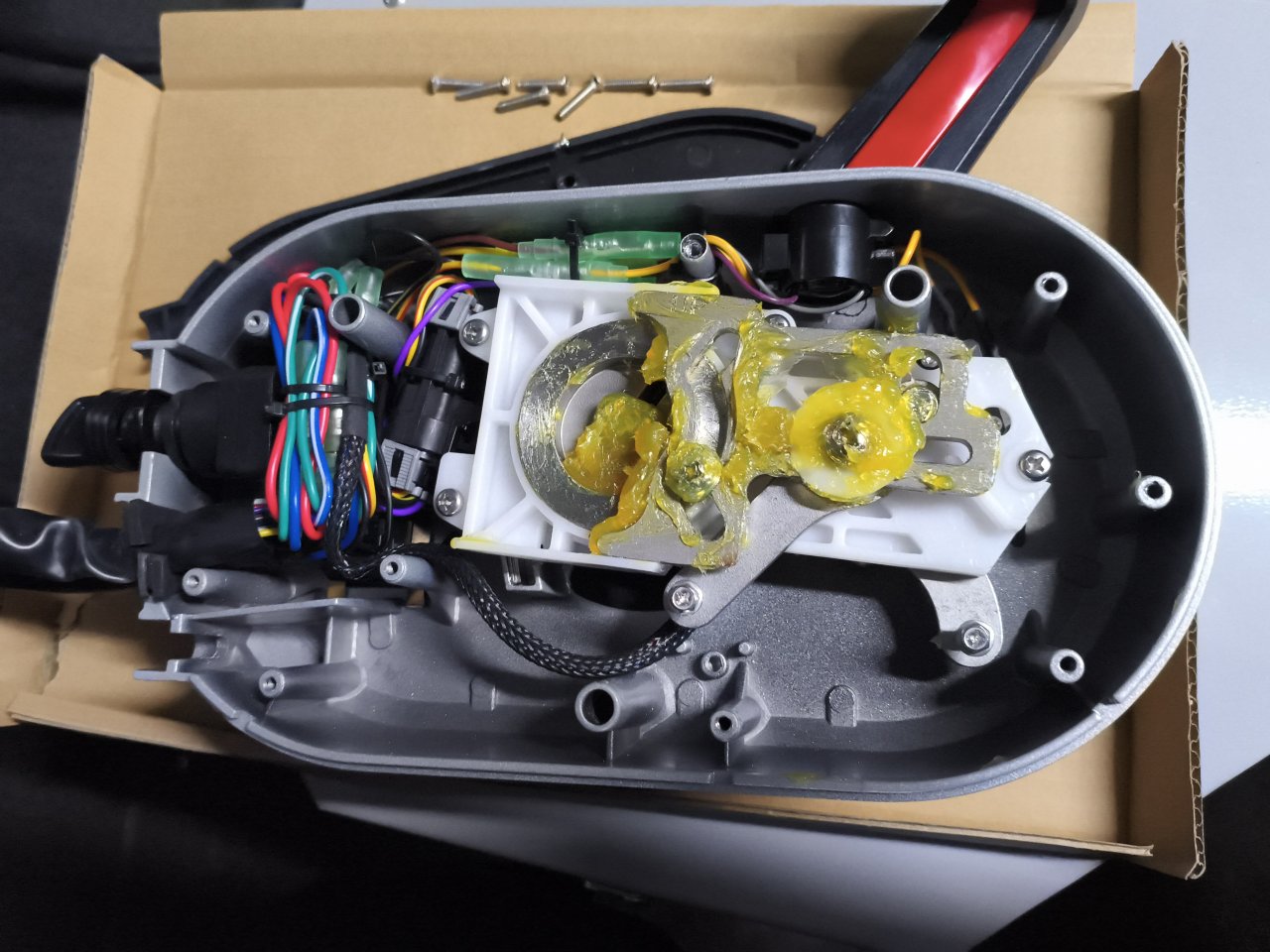

Сегодня в очередной раз поменял троса. Сперва взял 14 футов, затем заменил на 12 футов, сегодня заменил на 11 футовый, теперь на мой взгляд длина оптимальная. Тут же накрутил оплётку. Долго думал гофра или оплётка, в итоге остановился на ней, в силу ряда причин: нужно уложить топливный шланг после сепаратора и шланги гидравлики которые все равно должны быть отдельно.
268793
