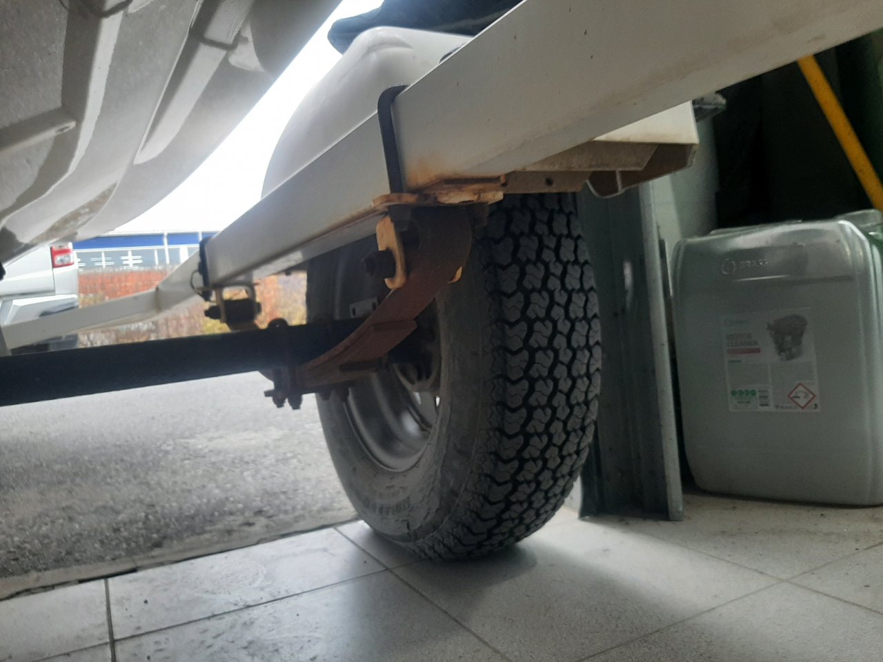

В обще пофотал я сегодня это канадское чудо, нет и не было там никогда амортизаторов. (Хотел вчера написать, но засомнивался)...

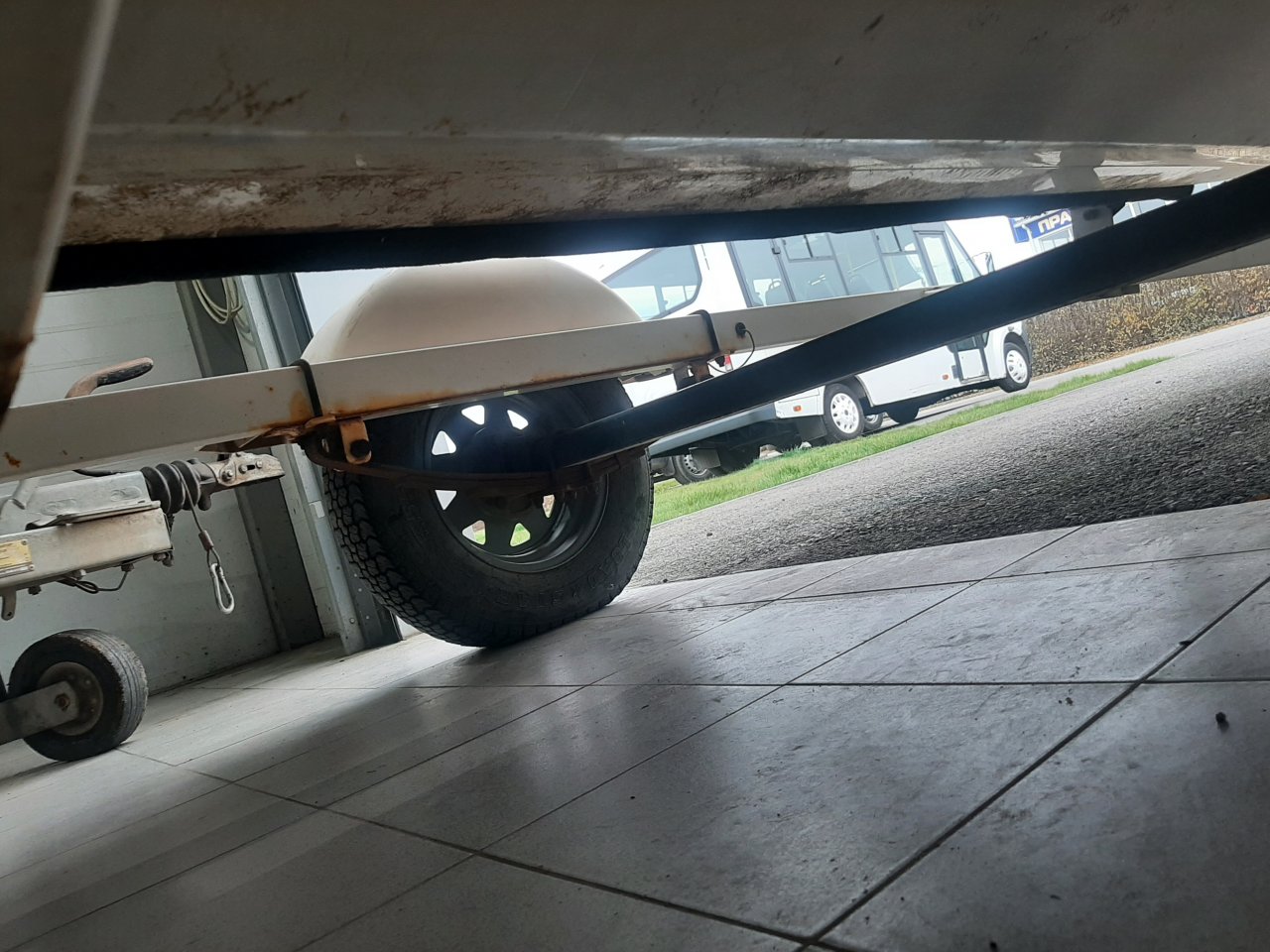

Смотрите нп фото не так как мушу
