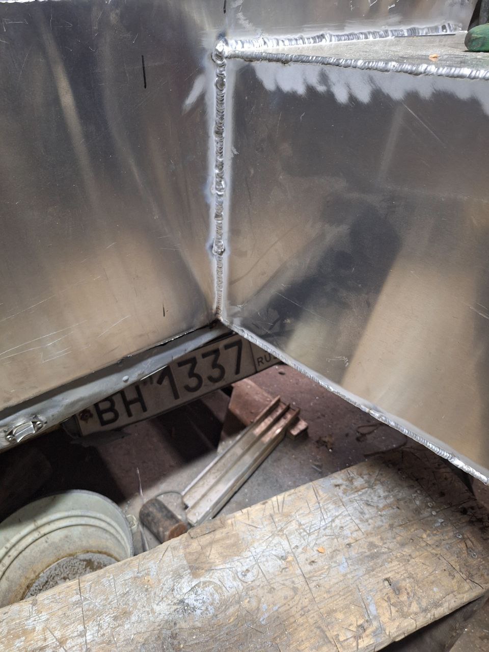

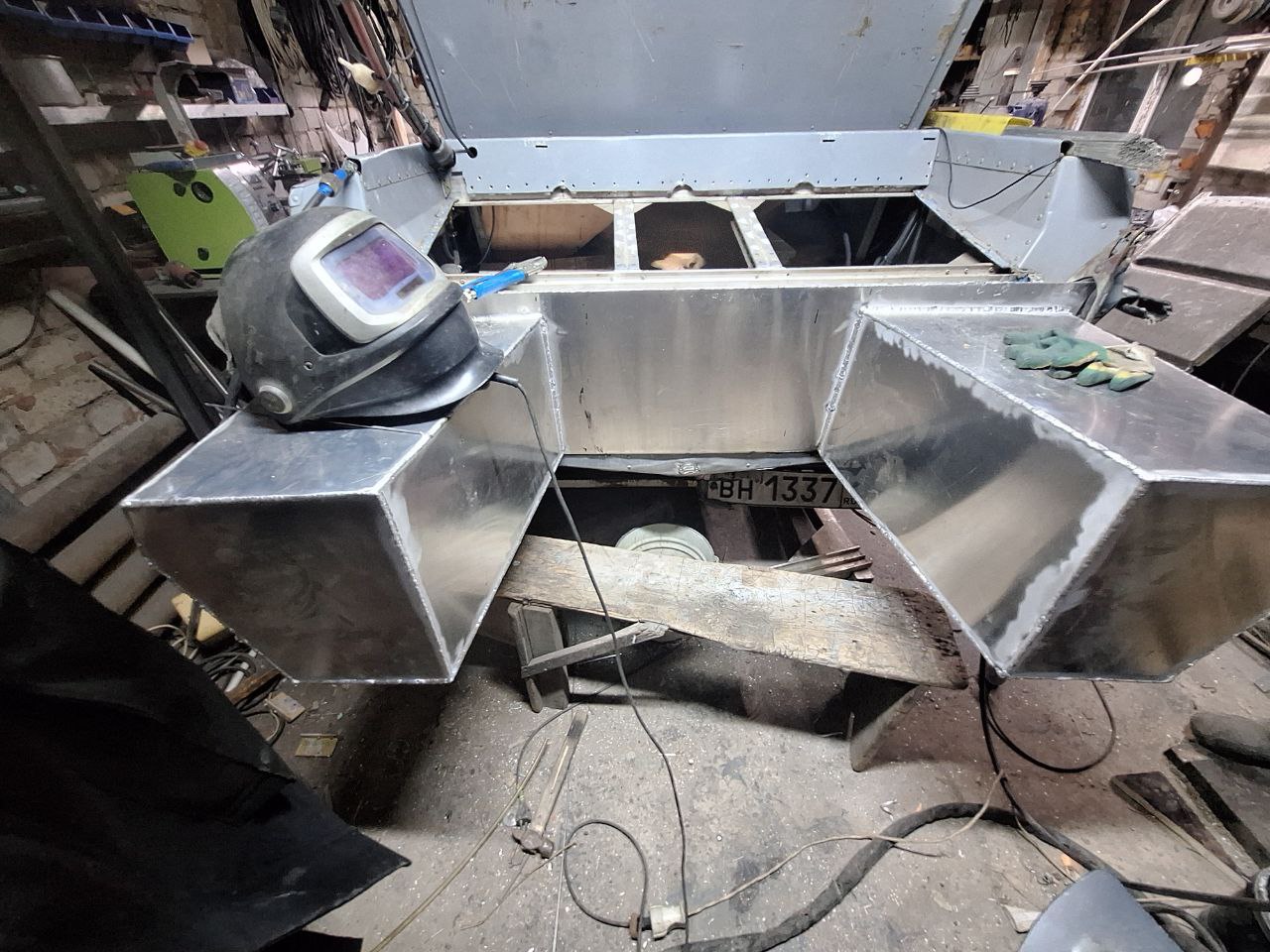

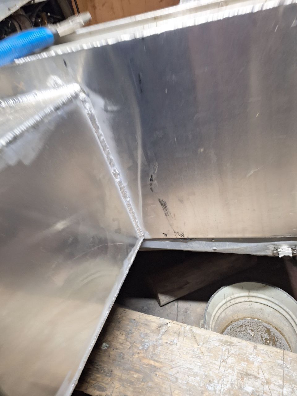

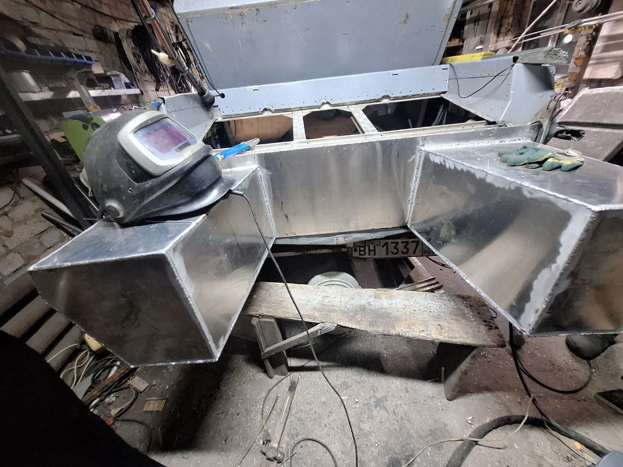

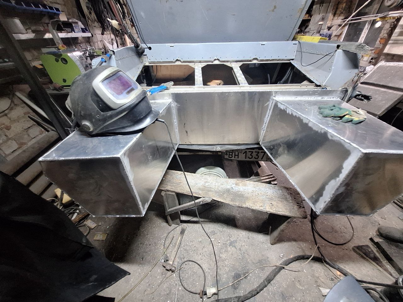

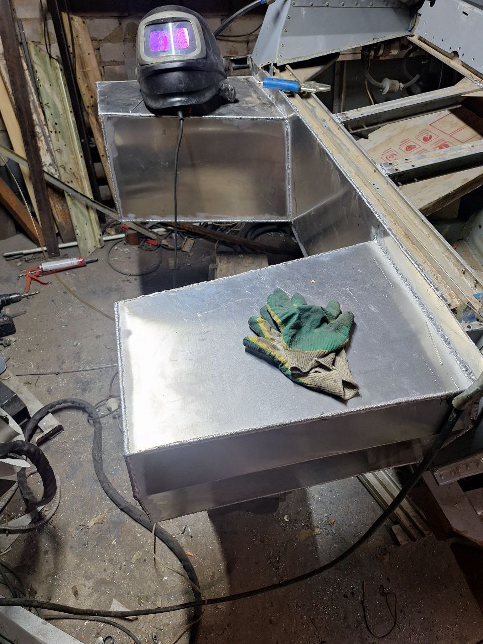

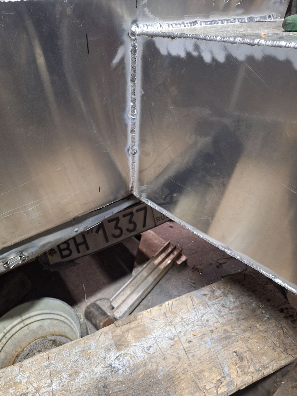

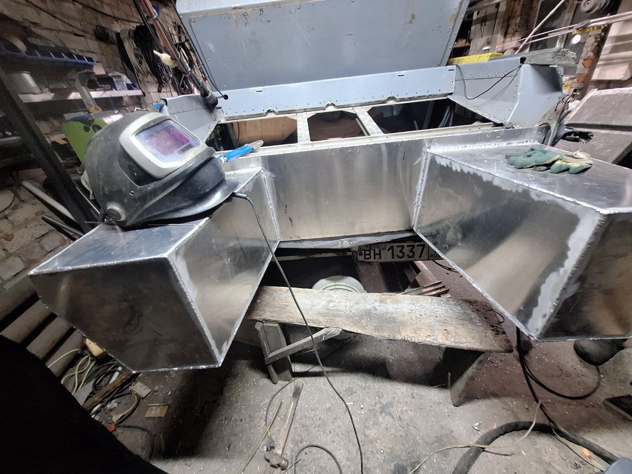

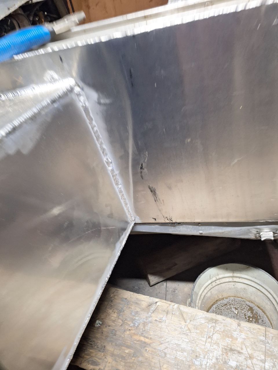

Чем к транцу закрепили?
3 157
1 311
Пока всё вроде гуд, но как крепится вся конструкция к транцу? Вот и Алексей тоже спрашивает. А может лючки инспекционные ближе кверху врезать на внутренней части?
И просьба: Михаил сделай пожалуйста фотку по горизонту днища и кринобулей СБОКУ и СЗАДИ.

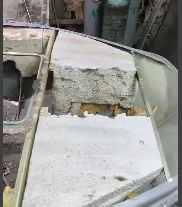

Болты и клей, внутри забили все пространство жёстким утеплителем

Это пенопласт, а не клей. Не забудь про фотки, просил выше.
kordon_100
15.05.2023
393
131
Казанка 5м4
Suzuki df70, Ветерок 8

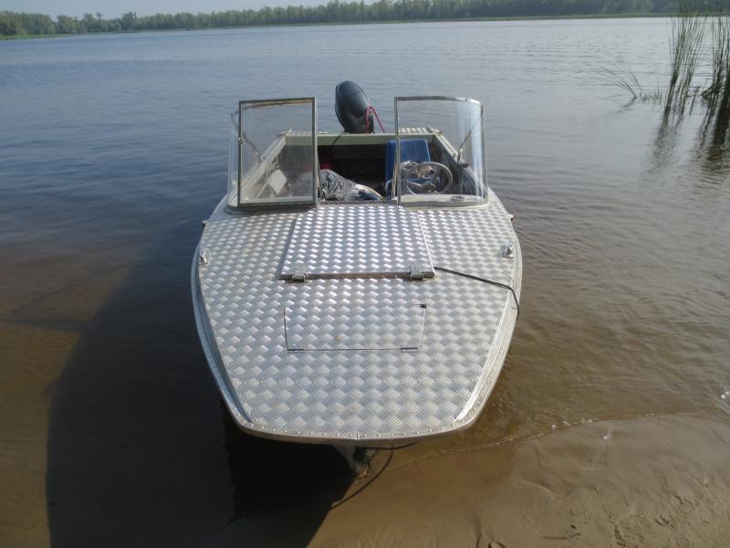

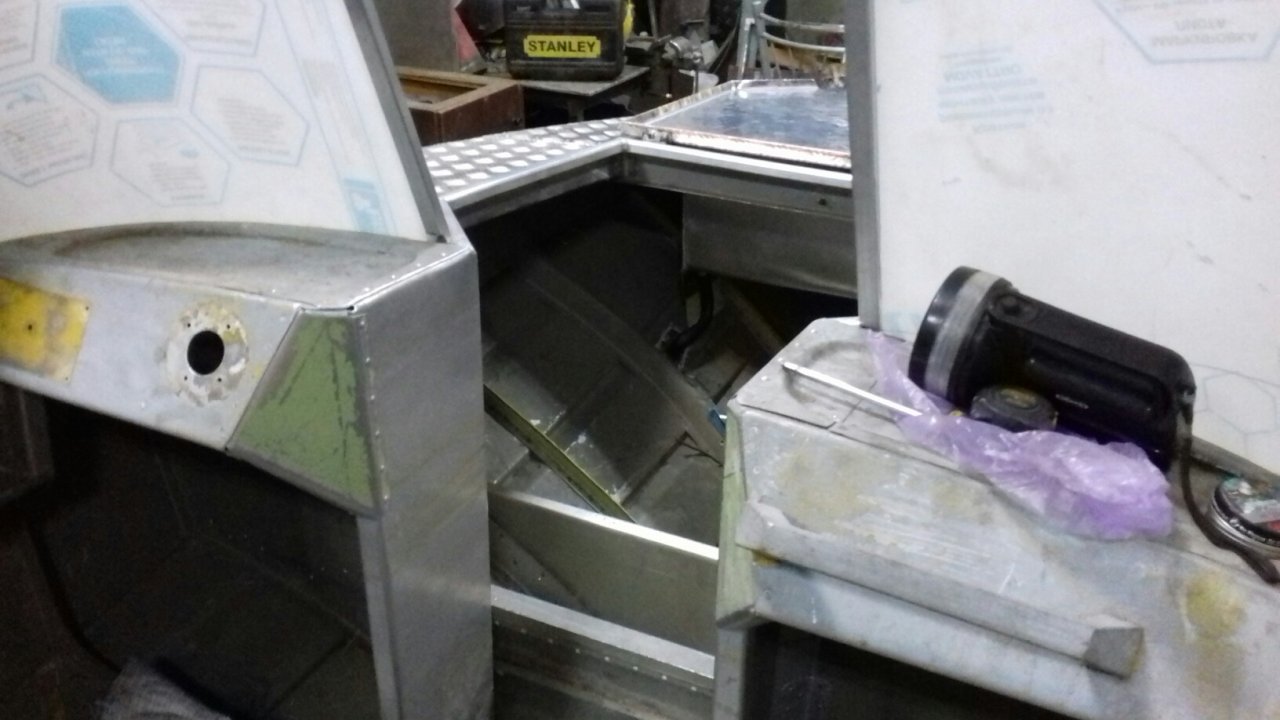

Про клей я напишу чуть позже. ламинированную фанеру мастер туда вставлял, вероятно её и проклеивал.
Фотки пришлю обязательно. Пришлю позже.

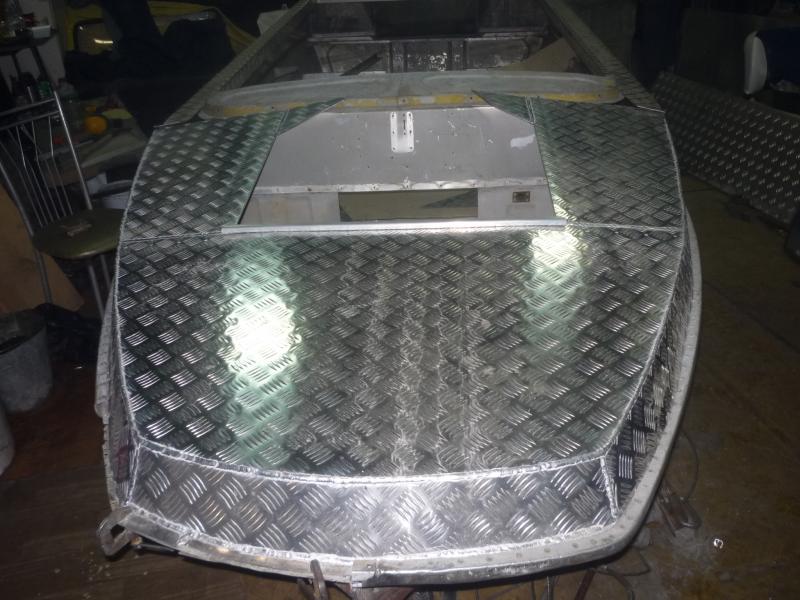

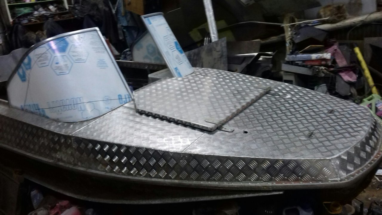

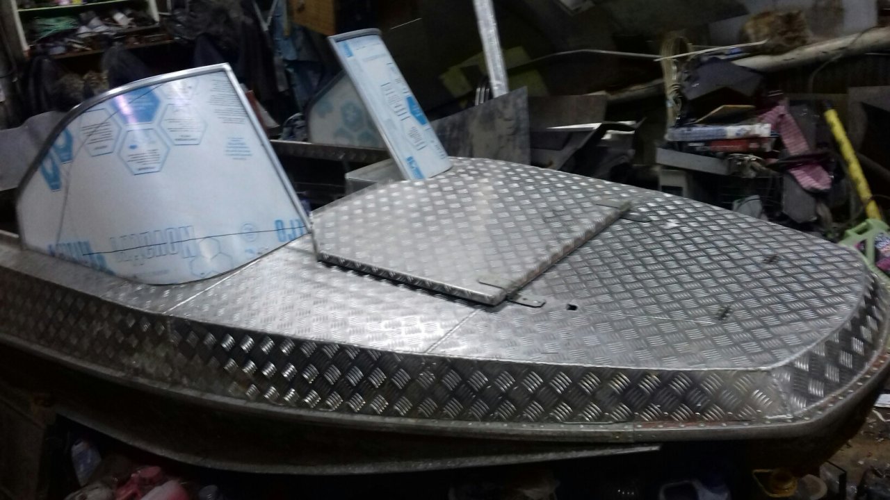

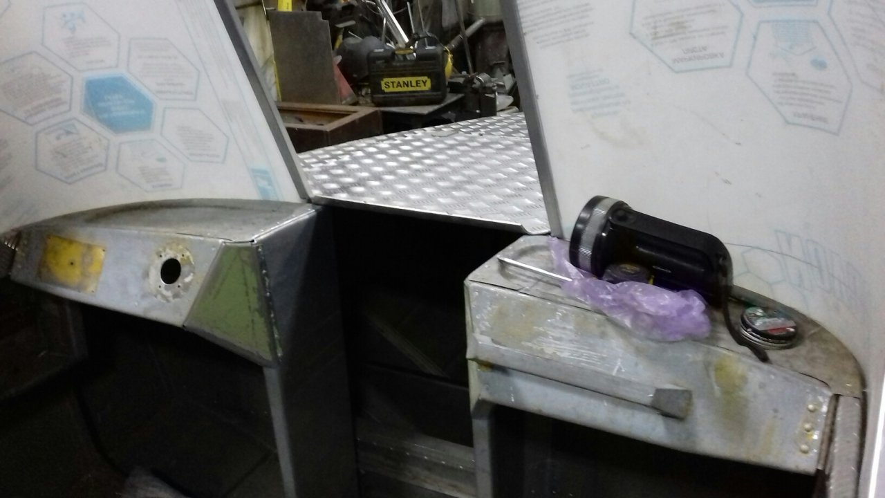

Еще лист аллюма на нос вместо дюрали крепят.
260206
kordon_100
15.05.2023
393
131
Казанка 5м4
3 157
1 311
А что не так с палубой то, нахрена аллюминий?:shock:

А что тут понятного? Пр видео приклейка фанеры к транцу, а где фото или хотя-бы обьясрения как кринобули с листом к которому они приварены крепятся к транцу....

@луха на видео же говорили, что все на болтах
