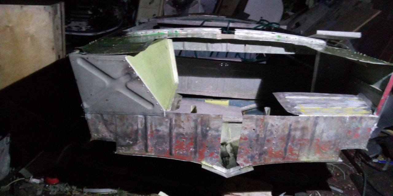

Буду на лодке-сниму и выложу видео или фото.И сразу будет понятно,что ничего не видно.Как со стороны мотора,так и сбоку.
В теории если заглубить КАВ плиту, то изнутри можно будет посмотреть....

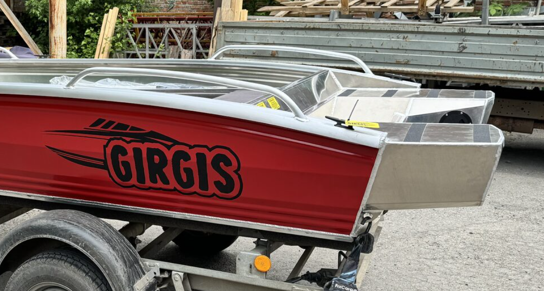

Многие современные производители ставят кринолины, кринобули на новые лодки.
И там они идут для удобства обслуживания мотора на воде, для повышения остойчивости в статике и т.д.
Girgis тому яркий пример:
262337
Крайне редко эти самые кринобули идут на лодках как продолжение корпуса (как сделано у Вас). И встречал я такие заводские решения только у малоизвестных производителей.
На мой взгляд нужно менять конструкцию кринобулей...
Я бы сделал их выше, чтобы в статике в пустой лодке они едва касались воды, либо почти касались. Тогда в этой самой статике они улучшат устойчивость (при кренах будут касаться воды и создавать сопротивление). Но на глиссировании взаимодействовать с водой не будут.
Примерно как тут:
262339262340262341
А для большего прижатия носа поставить транцевые плиты с регулировками и клин под мотор.

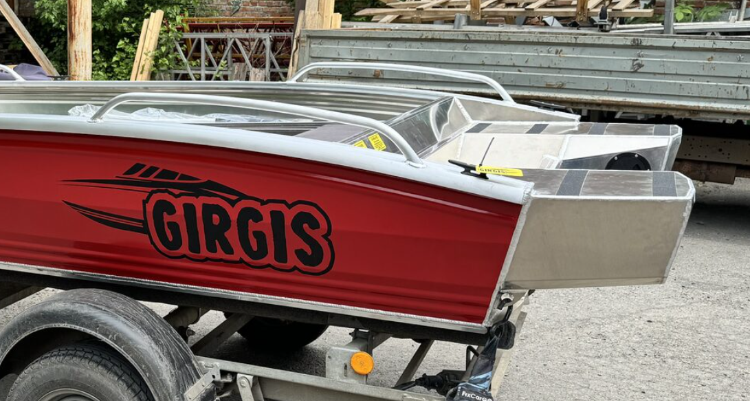

Примерно как тут:
Посмотреть вложение 262339Посмотреть вложение 262340Посмотреть вложение 262341

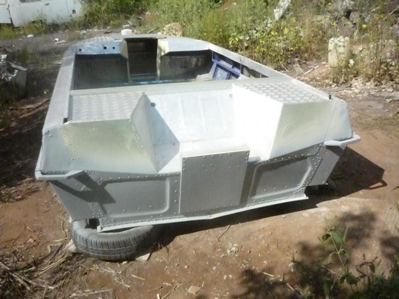

Не знаю на счет скорости. До булей я мог максимум из нее вытянуть 60- 65 км. Сейчас 52. Пока 52, я еще кое какие корректировки произведу. Для меня остойчивость и мореходность важнее скорости, хотя они и далеки от идеальных, но стало значительно лучше и безопаснее

Михаил я же тебе кидал ссылки как надо было сделать кринобули. На 1ой странице, пост № 7, человек даже фото выкладывал. В статике они удерживают корму, а при движении чуть касаются её, и они не идут продолжением днища.
Боюсь я бы тогда не достиг нужного эффекта...
Глянул еще раз 1 страничку. Так они у меня еще выше стоят и длинее

Смысл в таких кринобулей?Ни в статике,ни в движении они не касаются воды,а значит-не работают?Тогда-такие кринобули-только лишний вес и ненужное увеличение габаритов.
Это же на пустой лодке в статике. А при возникновении крена они как раз и начнут погружаться в воду. А казанка в статике под весом человека кренится достаточно сильно и кринобули такие соответственно будут работать

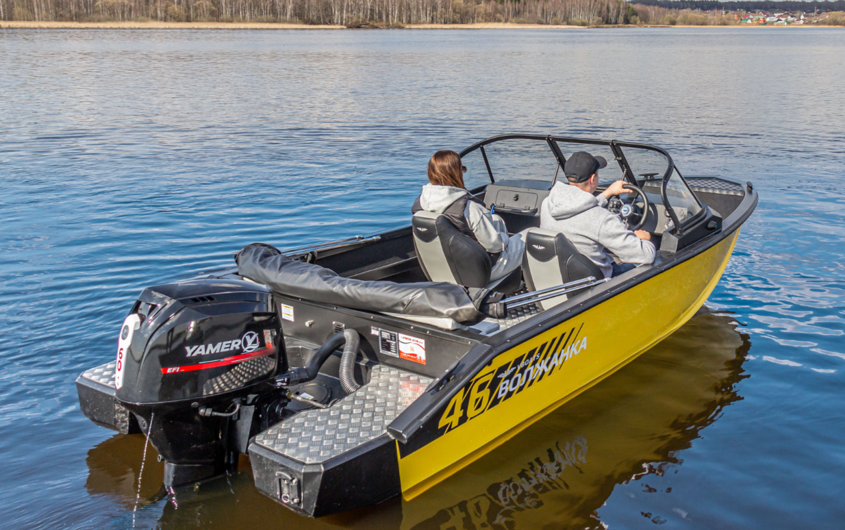

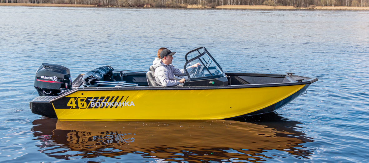

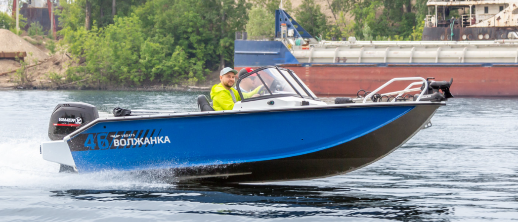

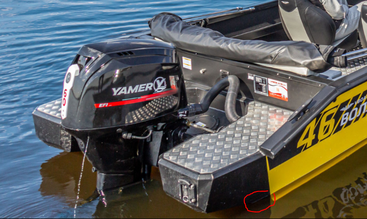

Я чего-то совсем перестаю понимать.Кринобули должны в статике быть погружены в воду,создавая как-бы "непогружения" кормы .То есть-держать вес перегруженной мотором кормы,а не висеть в воздухе этакими шариками.Волжанка,как и все новоделы очень легко выходит на глисс и для этого ей не нужно кринобулей.И судя по представленным фото-кринобули очень высоко приварены и не играют никакой роли в движении лодки.Ну ,если только лодку положить набок в вираже.Но так никто не холит.
У меня на лодке кринобули погружаются в воду при выходе на глисс. На более свежих они увеличили их. И они достают до воды в статике
262375
Не смог иначе,глядя на "паразитные"емкости за кормой Волжанки.Иначе-не могу их назвать.
Волжанка делала кринолины как "доп", их почти все заказывали. Завод поменял кринолины на кринобули и добавил их в "базу", разместили туда "блоки плавучести" и за счет них (на сколько помню) увеличили место в рундуке.

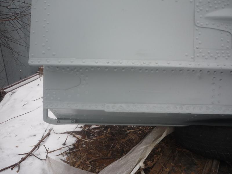

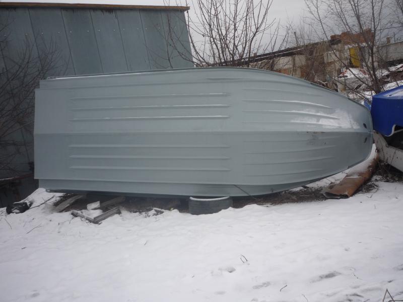

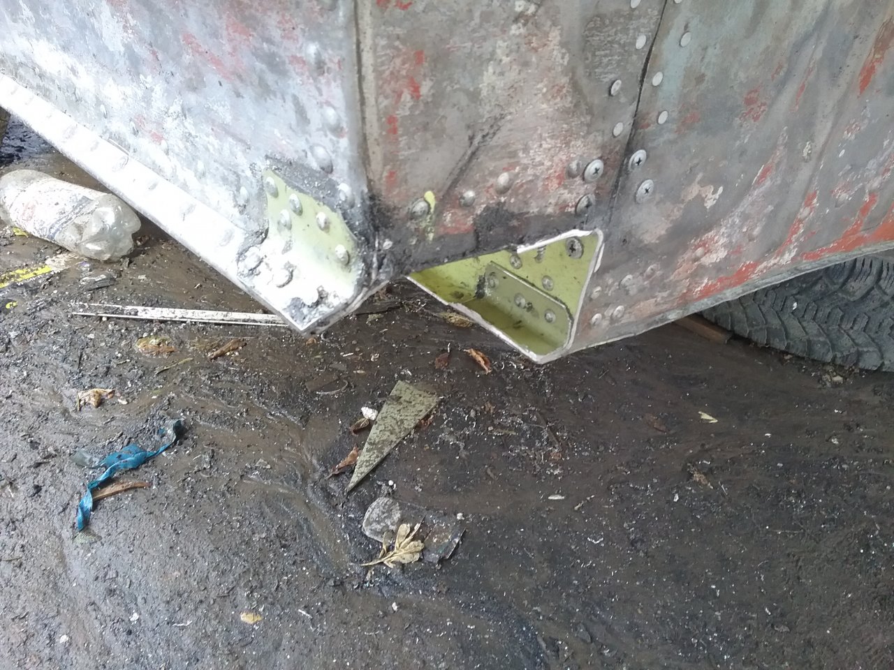

Сергей я удлинял лодки по всему днищу и с помощью кринобулей в ровень с днищем , все лодки пошли лучше стандартных , делать их с уступом считаю неразумным. А для скорости уступ надо вот так делать , на Казанке , и на Прогрессе.

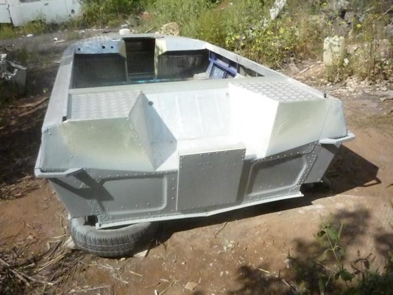

У него как раз не паразитные. Просто не правильно сварил.
Абсолютно в дырочку. И даже совсем маленькое, 5 см., удлинение днища очень заметно улучшает ходовые качества.
Отличные работы! А есть фото именно кринобулей? Хотелось бы посмотреть на правильные решения, которые улучшили ходовые качества. В идеале на обсуждаемом корпусе пятой казанке.
При таком раскладе-кринобули совсем не нужны.Достаточно прилепить транцевые плиты.А кринобули-они потому так и называются,что работают как були.И совмещенные с кринолинами.То есть-погружены в воду и удерживают лодку от погружения в статике и помогают устойчивости в движении.
