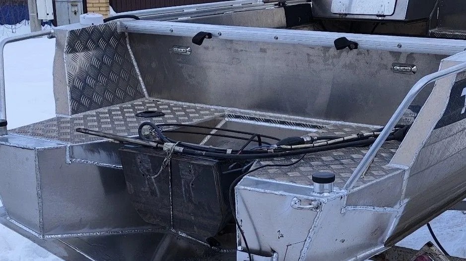

В общем тему вроде более менее раскурил, нашел мастеров кто будет делать, решил делать примерно как на фото.
По размеру и объему, думаю в моем случае, чем больше тем лучше, в любом случае решать будем по месту. Длина примерно 500-600 мм, ширина 350мм.
По установке, думаю все-таки делать как продолжение плоскости дна, но с небольшим углом. Не думаю, что будет сильное сопротивление, да и оно будет мне на пользу при волне. В скорости тоже думаю не потеряю, она у меня , что в одного прет 55, что в семером.

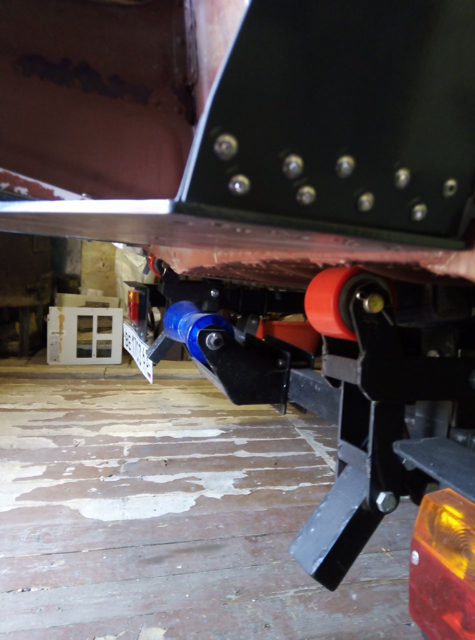

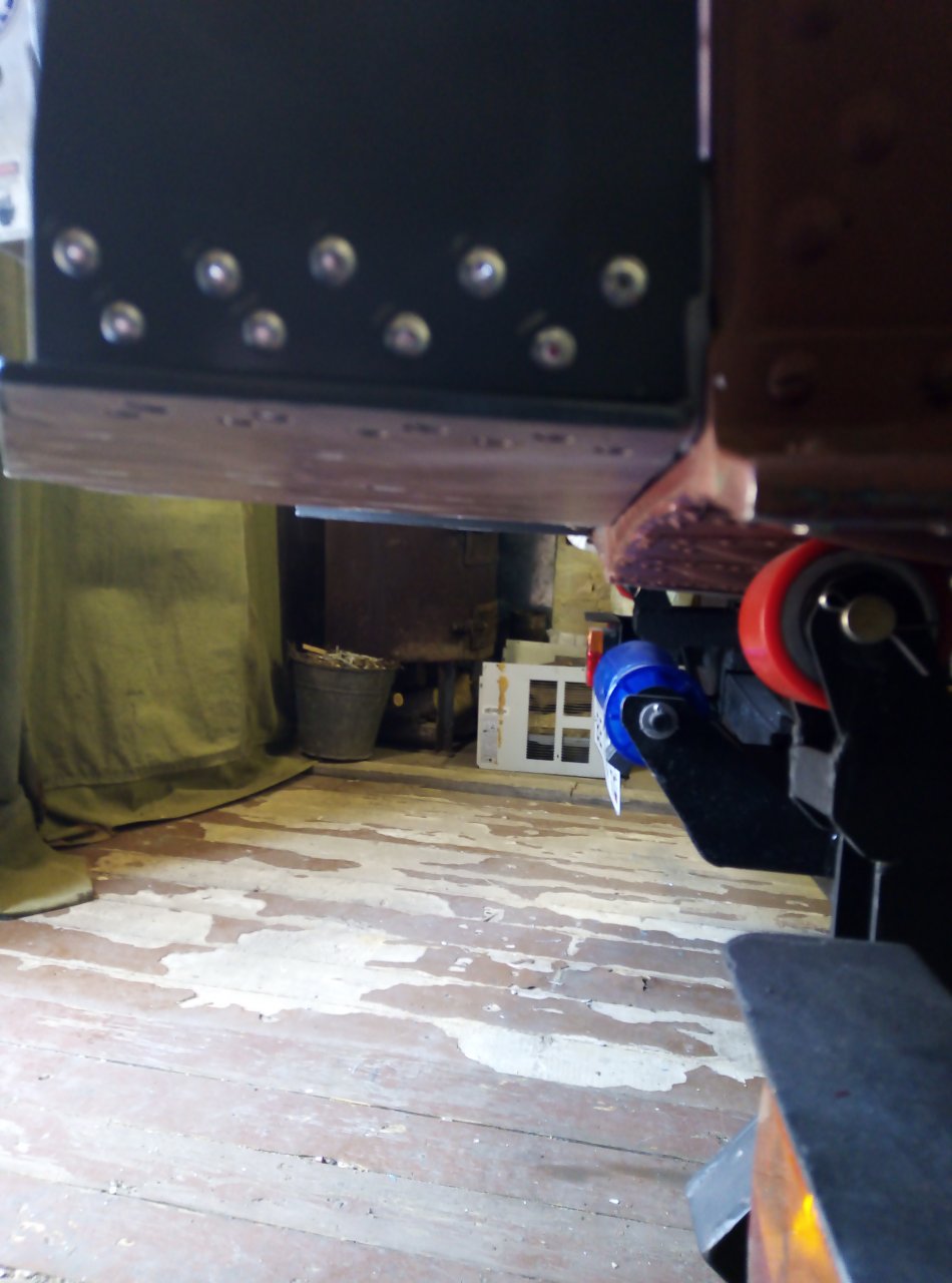

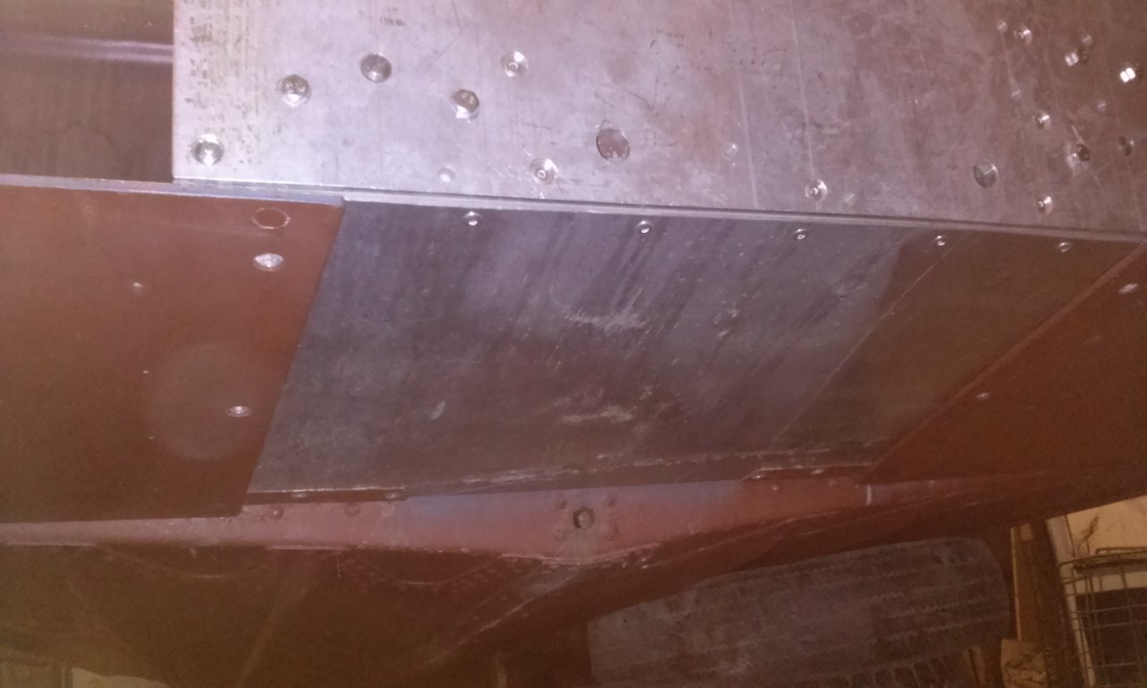

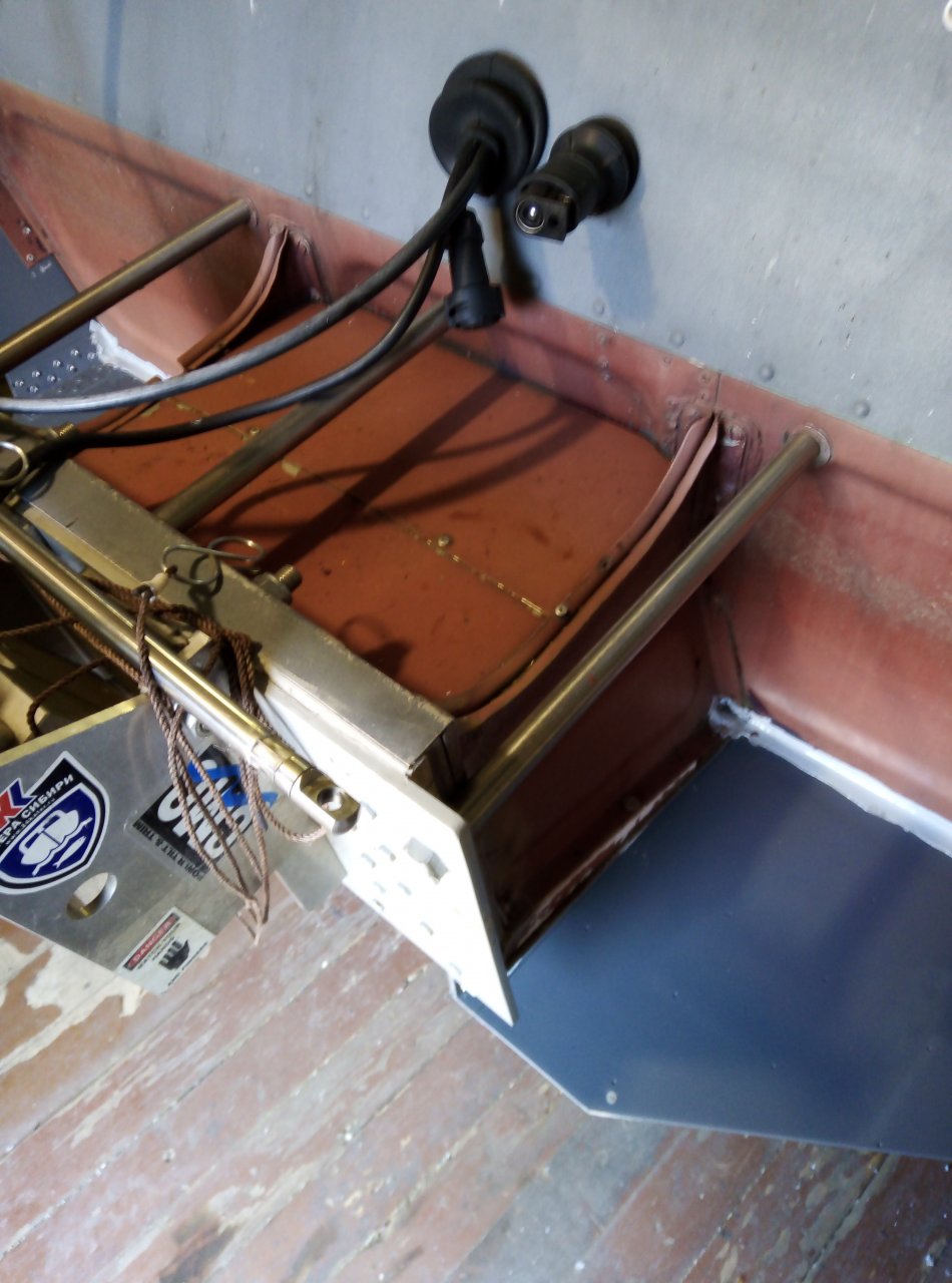

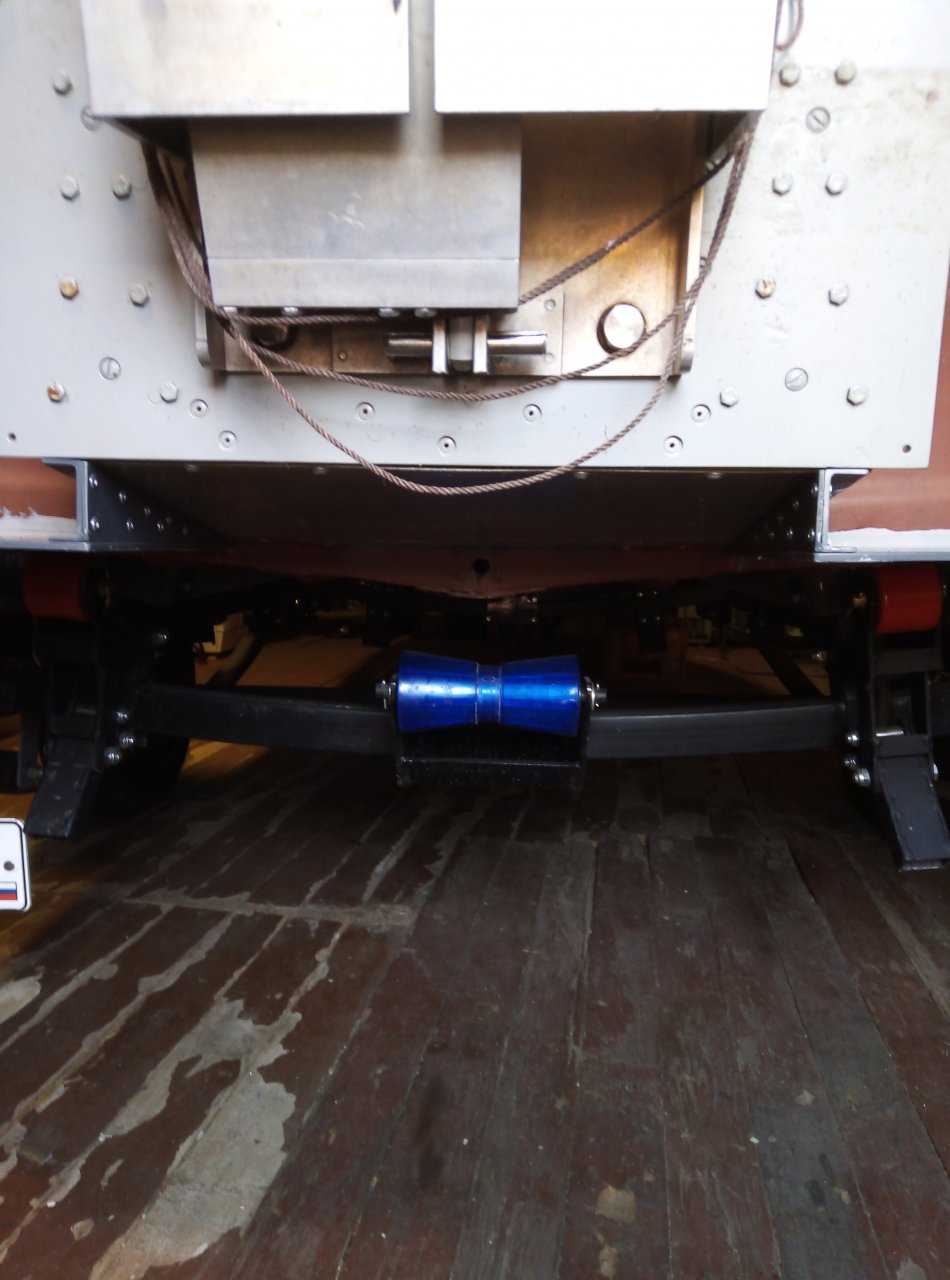

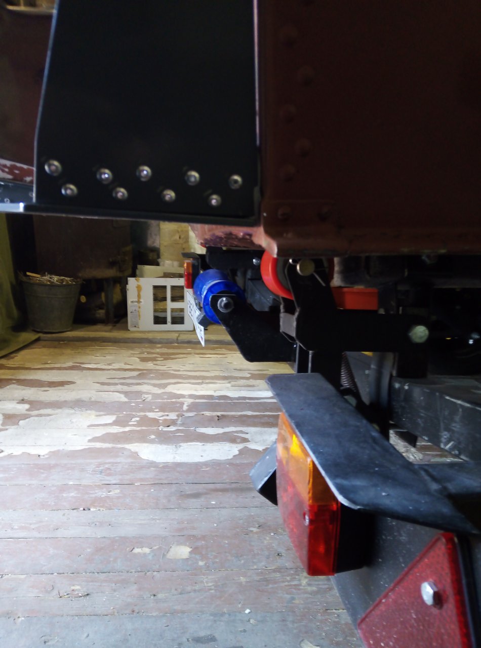

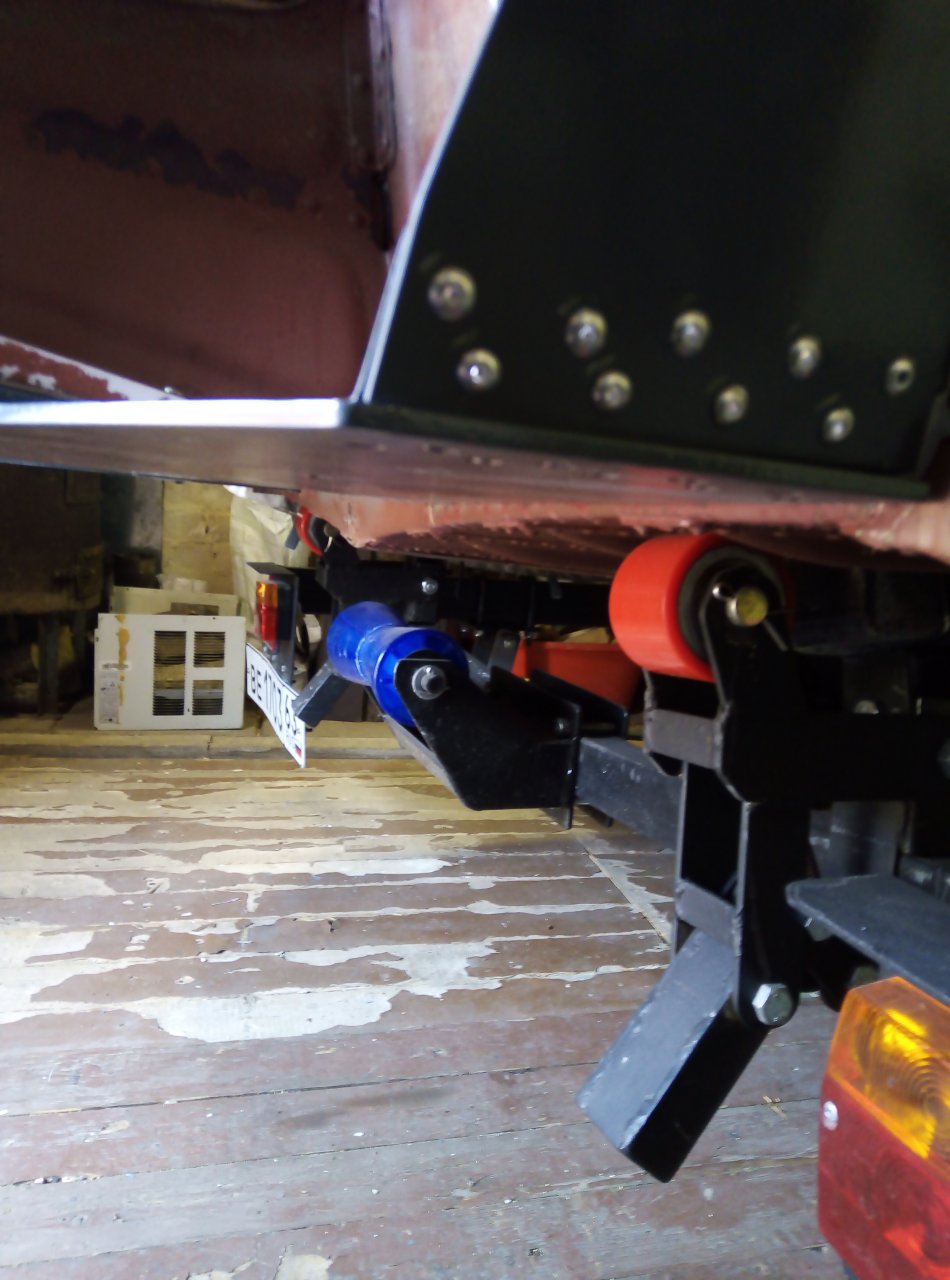

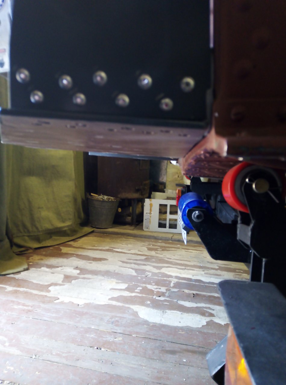

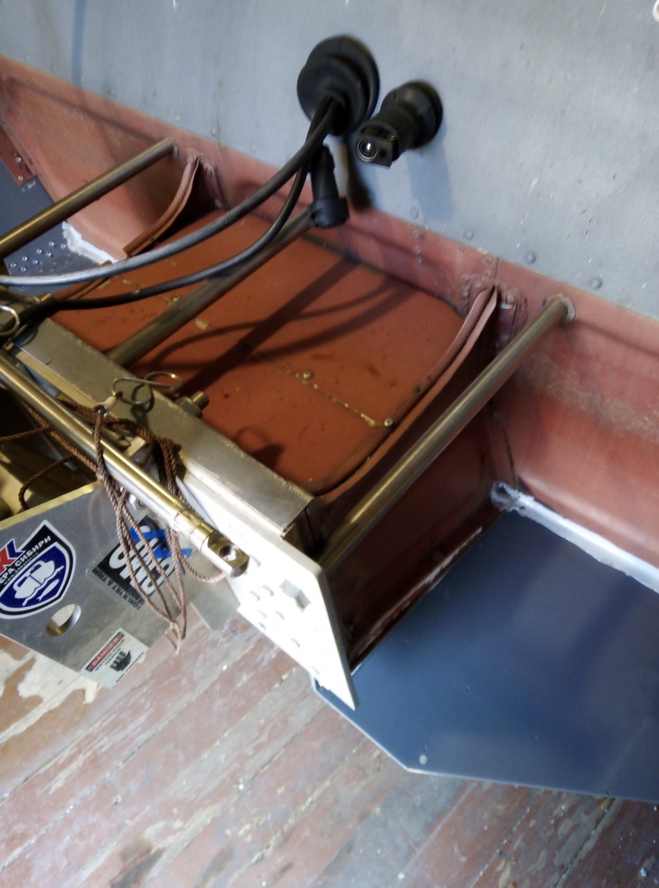

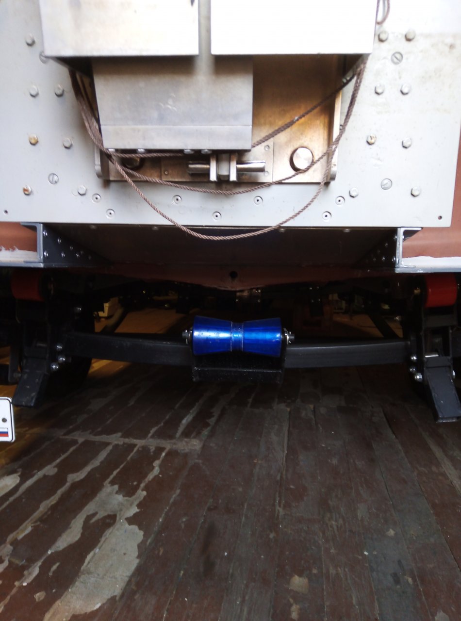

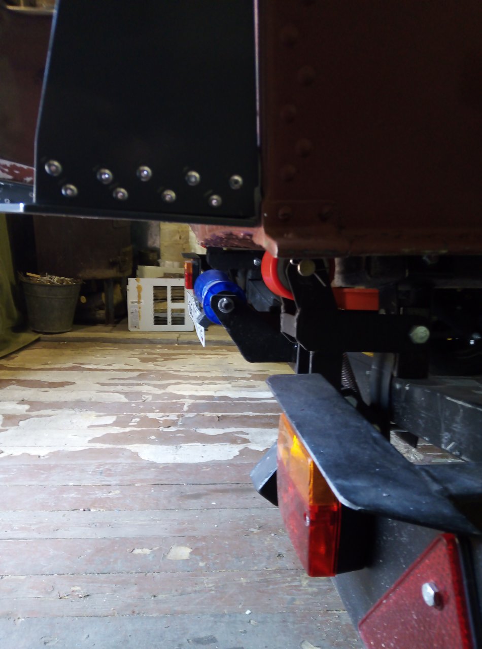

Крепить как будешь к лодке, клепать или как по другому? У меня К5М, стоят транцевые плиты самодельные, делал очень давно, когда ещё 2 Вихря висели, так и остались. Стояли сначала с небольшим углом кверху, пару лет назад опустил почти в продолжение днища. Видел какую то темку(уже и не вспомню где) и фотки, переделал практически так же. Разницы не заметил, но почему то говорят, что продолжением днища не есть хорошо, надо чуть поднимать выше. Вот так у меня сейчас.
Варить будут.
А что за ролик такой по середине из какого материала? Его килем дна не разбивает?
3 165
1 318
Варить будут.
Ролик обыкновенный полиуретановый, нормально себя чуствует. :good:
Кринобули будут варить тоесть делать короба, а к лодке как крепить то? Я это имел ввиду.

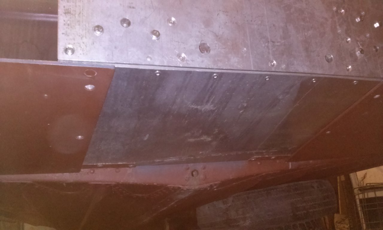

А я тоже это имел ввиду) ребята говорят приварят к транцу + усиление к корпусу как на фото

А разве дюралюминий варят?
8 573
3 310
8 573
3 310
Я просто удивлён тем,что кто-то взялся сварить АМГ с дюралюминием.Сварить можно всё-хоть медь с легированной сталью.Но будет служить такая сварка?тем более на лодке.
