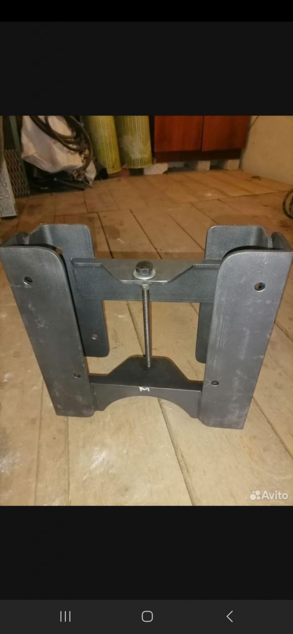

Если с клином и поджатым мотором нос в небо, то без клина будет еще больше в небо.
А вот это странно? Почему так решили?
Угол же получается будет примерно 90 гр, а без клина ещё меньше, то есть если на геометрию смотреть и на то что я стартую с приподнятым тримом и выхожу сразу на глис, то как буд-то бы не нужен этот клин

А вот это странно?
Ничего странного, направление вектора приложения силы с клином и поджатым мотором прижимает нос к воде. И наоборот, когда вышел на глисс трим отжимаем и задираем нос.
Ну поставлю значит обратно его, если хуже станет

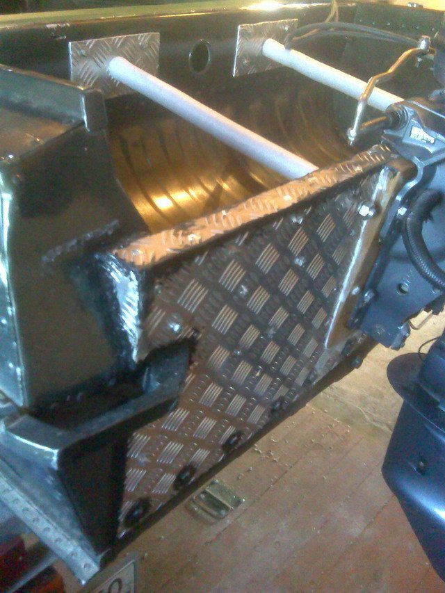

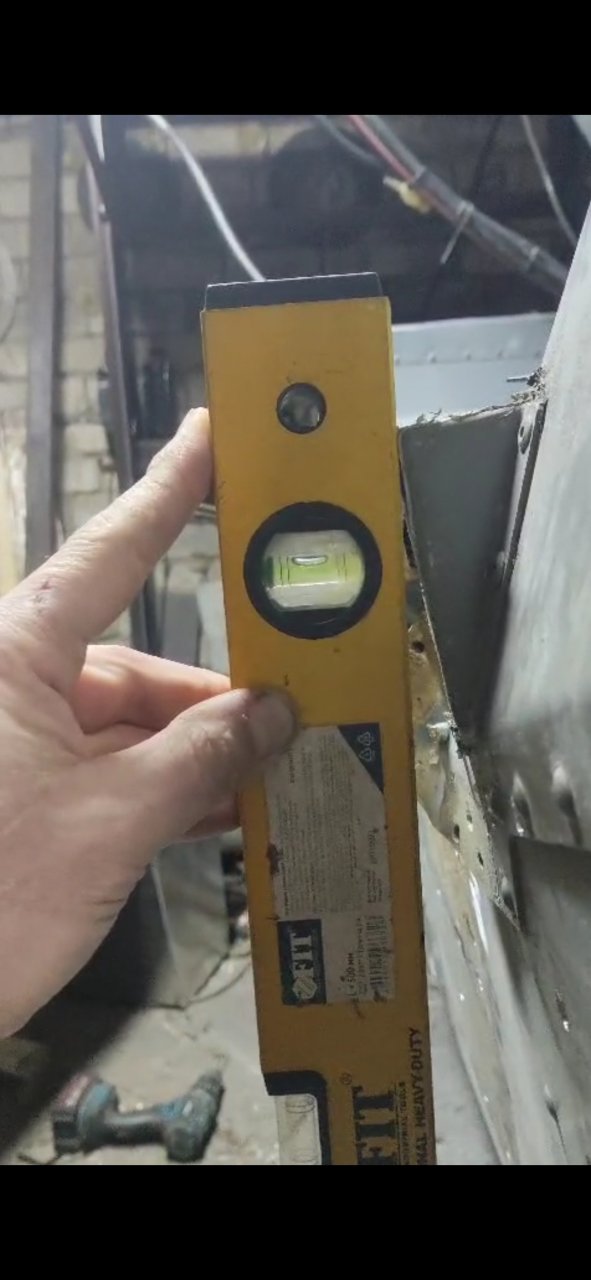

На казанке 5м4 сам транец то тоже оказывается имеет угол наклона, отсюда напрашивается вывод, что лишний был этот клин
3 157
1 311
Многие пишут что и нужен. Вот попалась фотка.

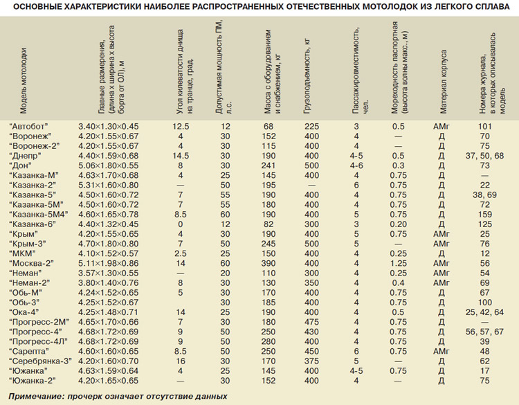

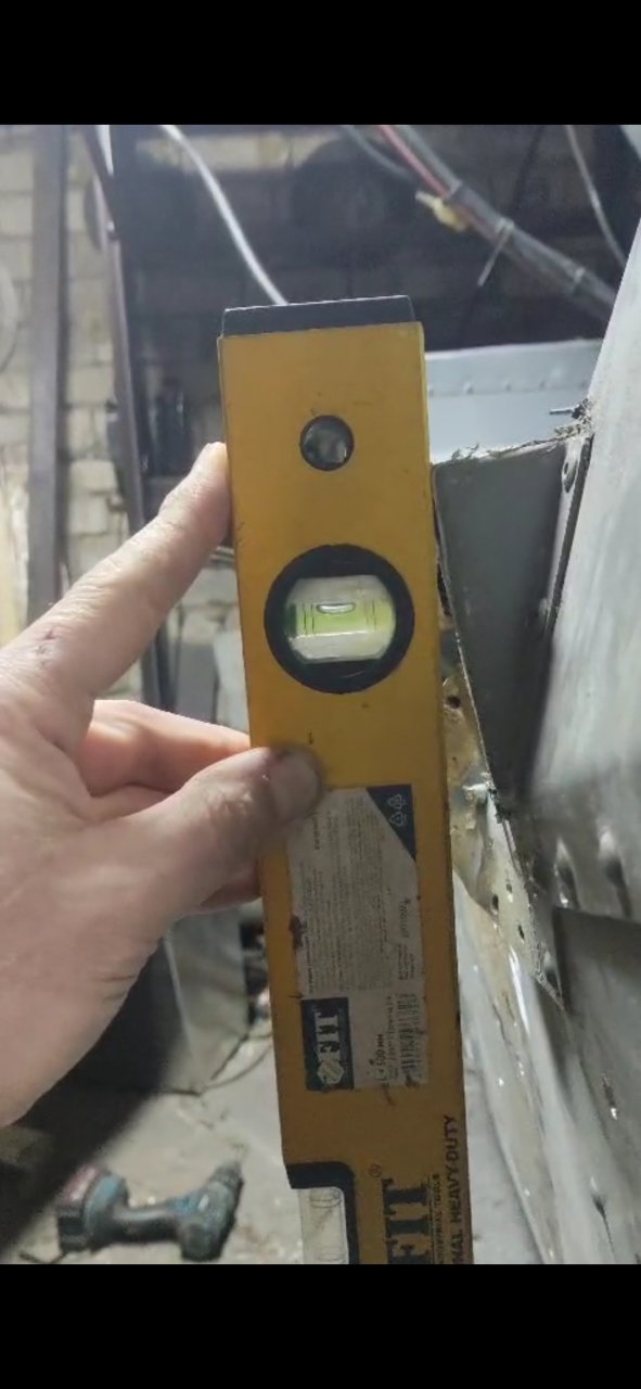

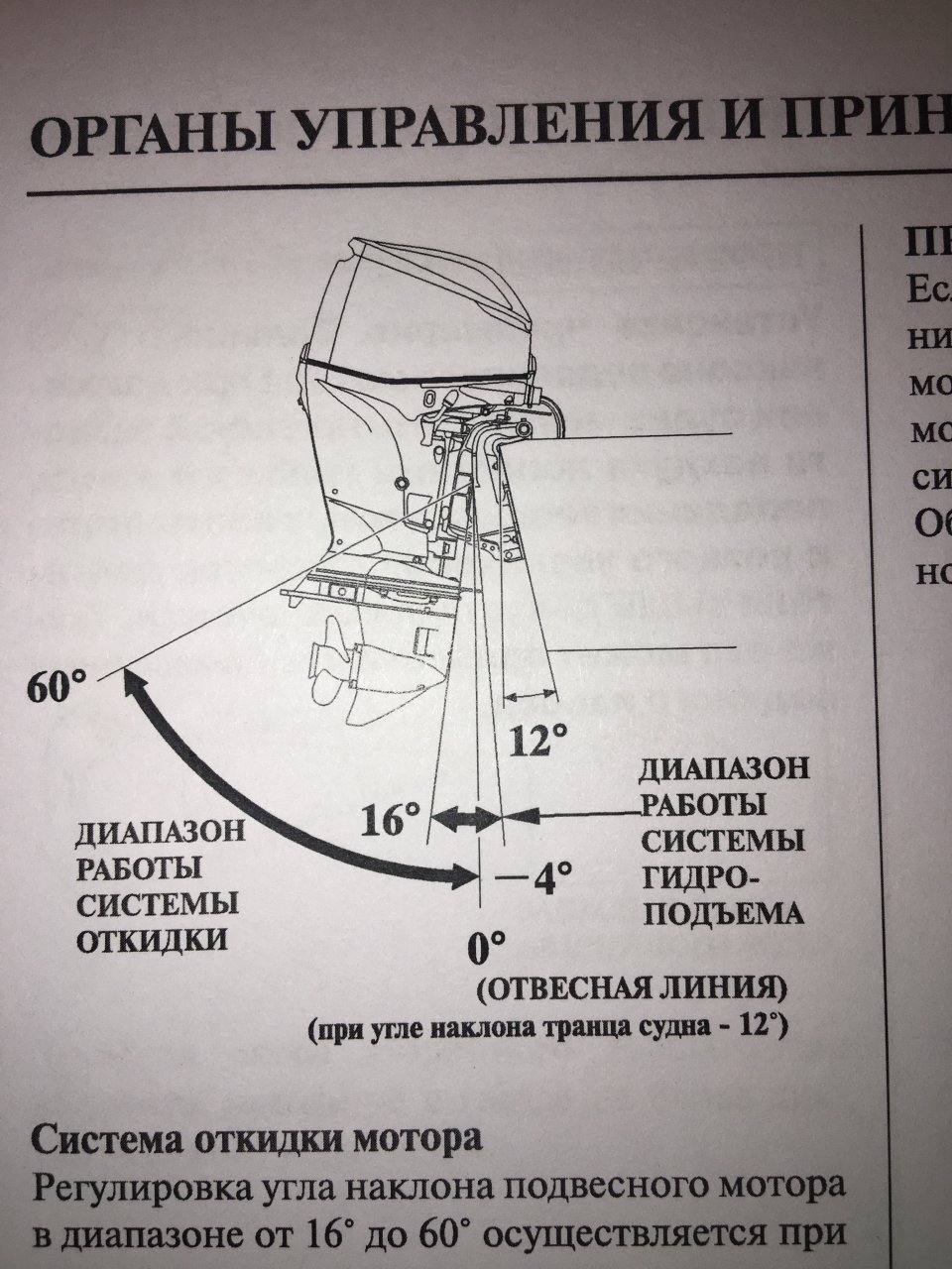

Вот рекомендации к навеске хонда 60. Сколько градусов у казанки?
3 157
1 311
Не только Хонда, Для импортных моторов рекомендуемый угол именно 12гр.
Тарасов Владимир
18.06.2020
364
190
Астрахань
Тарасов Владимир
К5М4
Yamaha 40 VEOS

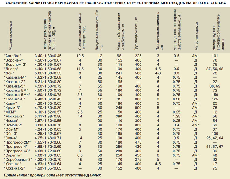

Если это "Угол килеватости днища на транце", то 8,5°. Есть чертежи транца К5М4. Но с ходу не получается вычислить угол наклона транца: по отвесной линии должно быть 388 мм, а вот сколько по наклонной - нужно мерить рулеткой. Далее можно посчитать угол прямоугольного треугольника - задачка по геометрии за 4 класс.
классная табличка. Спасибо
Угол наклона транца это не "угол килеватости днища на транце". Его можно посчитать. Нужно рулеткой измерить высоту транца по наклонной линии - это будет гипотенуза. Высота транца по отвесу - 388 мм это прилежащий катет. Косинус угла будет равен отношению прилежащего к углу катета к гипотенузе. Затем по таблице соответствия смотрим сам угол. Ну если если этот угол конечно интересен.
При этом, надо, чтобы лодка была горизонтально. Наверное, проще замерить угломером угол между днищем и транцем. Можно малкой, потом прикинуть к транспортиру. Но, погрешность будет. Кстати, этот угол был где-то описан. Возможно, в инструкции по эксплуатации. Помню, что он больше, чем у "Казанки 5М3", но точную цифру не помню.
