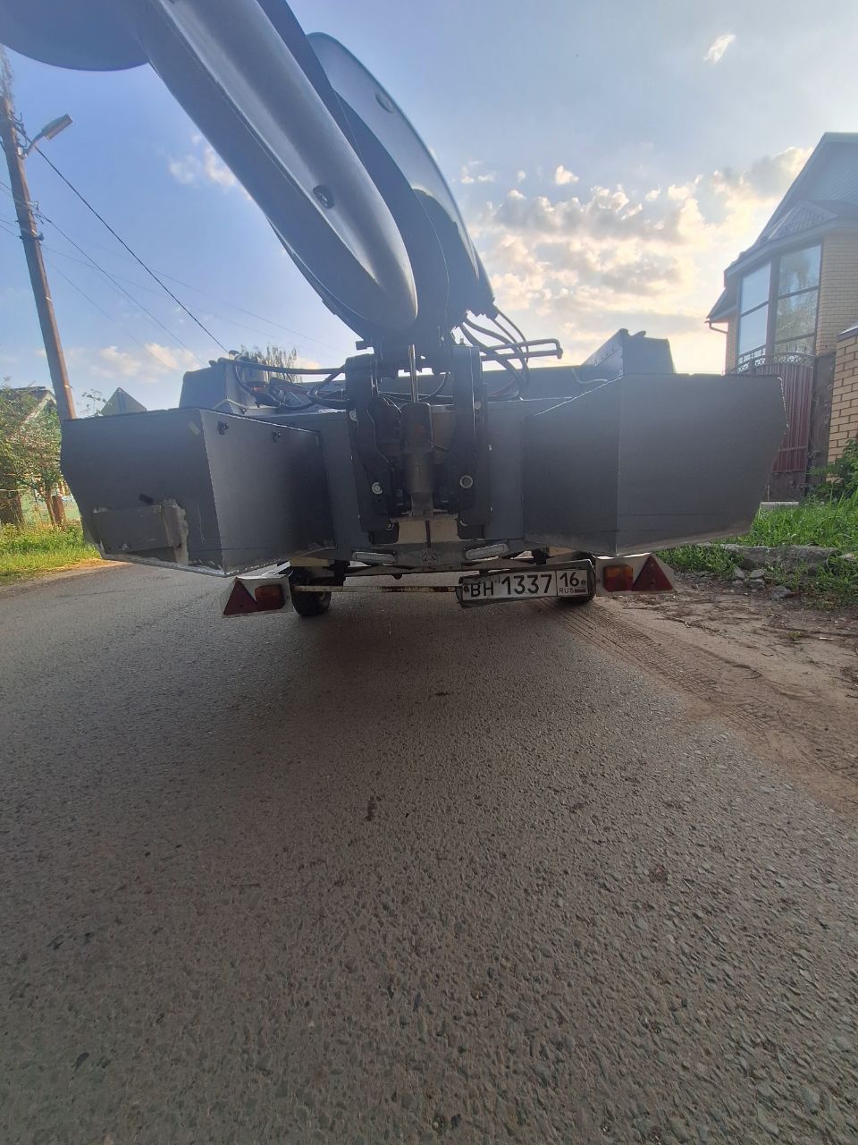

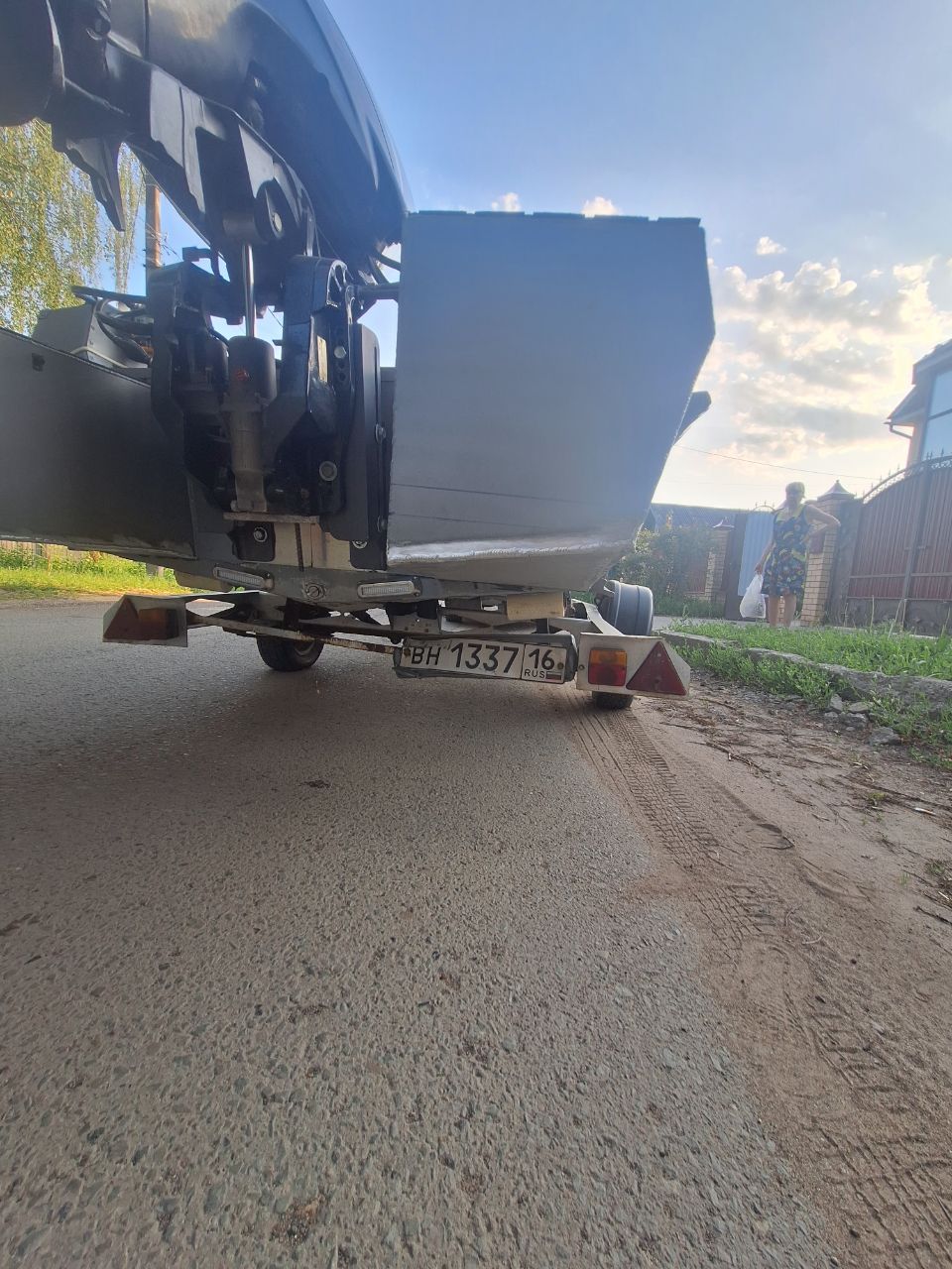

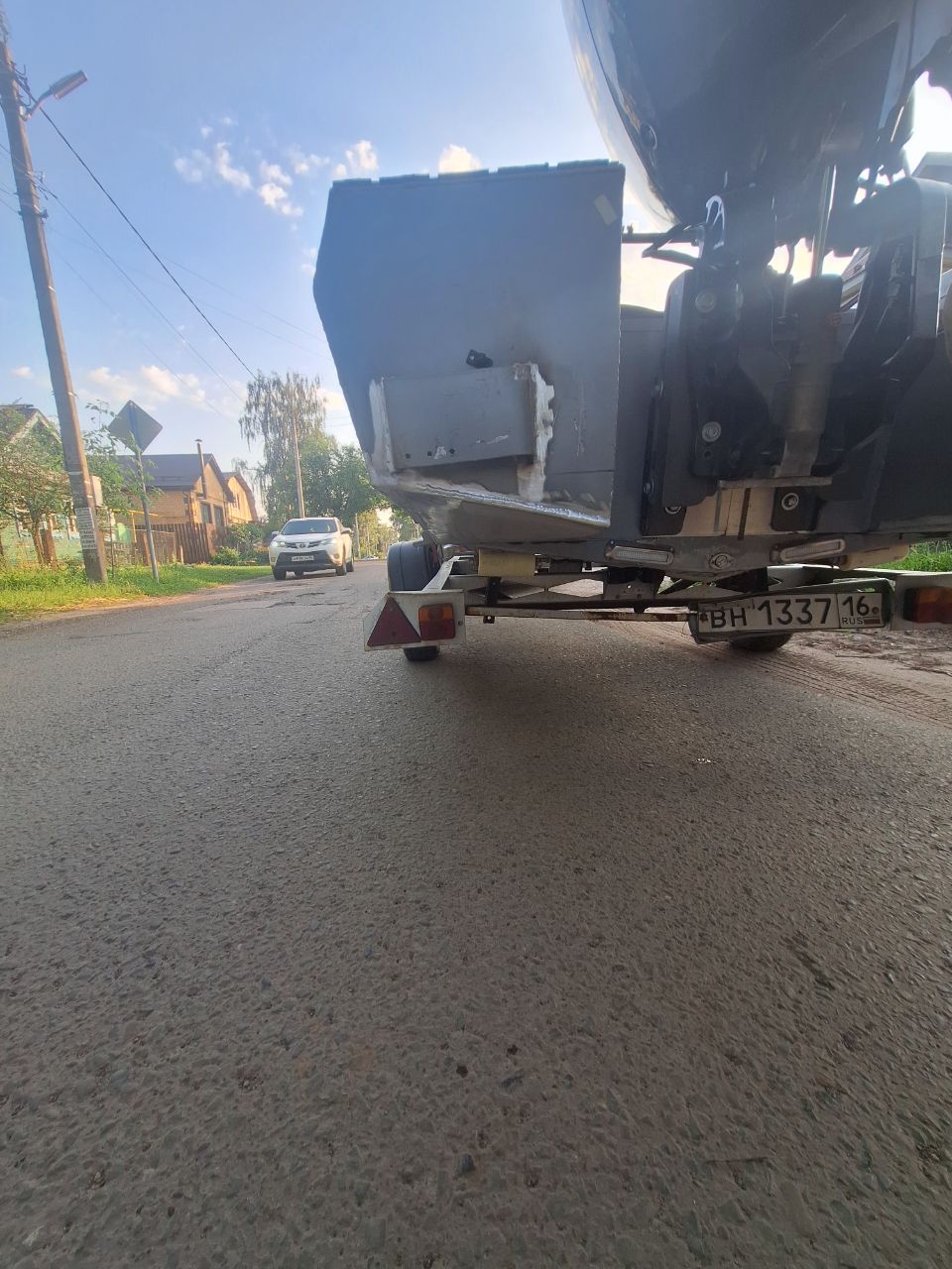

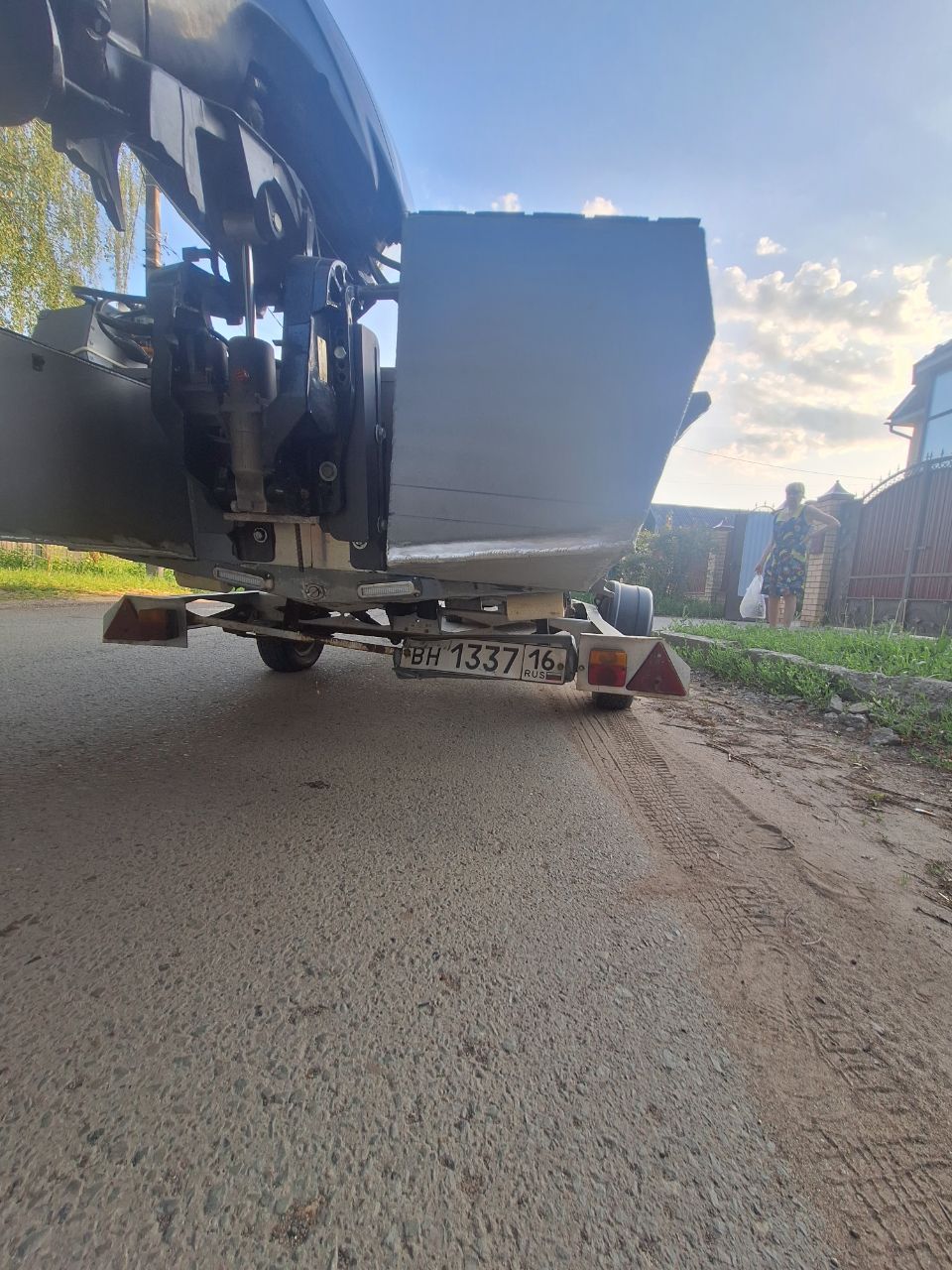

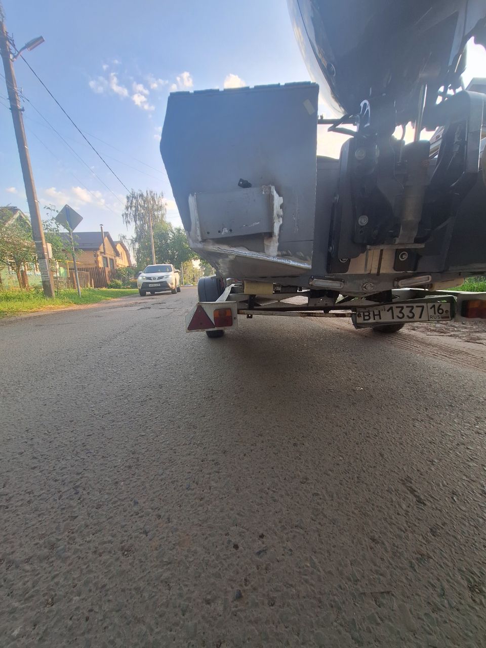

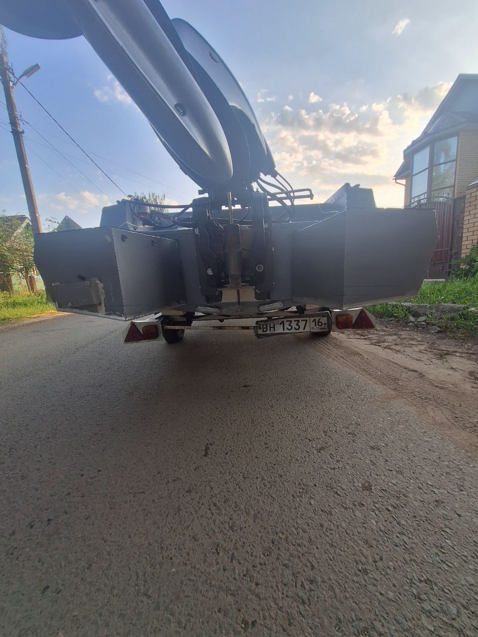

При таком раскладе-кринобули совсем не нужны.Достаточно прилепить транцевые плиты.А кринобули-они потому так и называются,что работают как були.И совмещенные с кринолинами.То есть-погружены в воду и удерживают лодку от погружения в статике и помогают устойчивости в движении.
Все верно говоришь, но ТС сделал кренобулеплиты.. и как всегда во всем универсальном есть куча побочек, которые можно учесть только опытным путем ито не всегда....

Подрезал були, завтра испытания

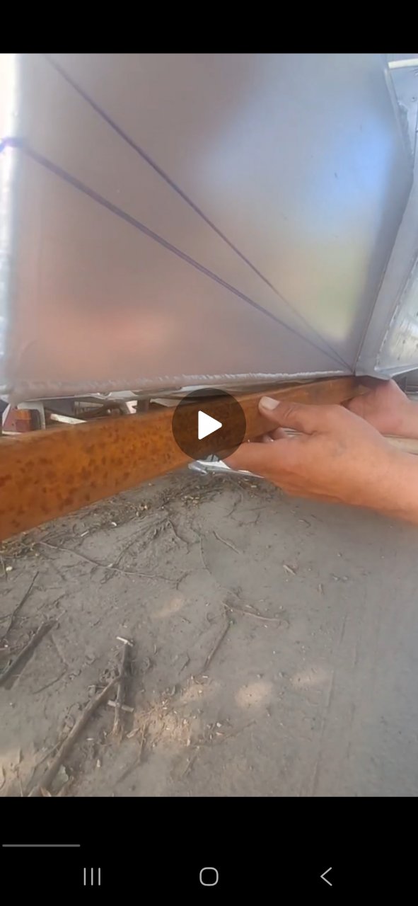

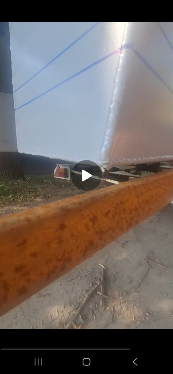

А фото угла по отношению к килю есть? Вид сбоку.
Внутренние части, те что к винту, этих булей цепляют воду и создают доп. сопротивление. Брызги тому подтверждение.
Если гнаться за скоростью, то абсолютно все сопротивления надо убирать.

Надо высчитать угол между днищем лодки и поверхностью воды при движении на глиссе. Угол подрезки булей + пару тройку градусов и будет углом подрезки булей, чтобы они на глиссе не касались воды и не создавали доп. сопротивление. Угол падения = углу отражения. Это я про то как узнать угол подрезки булей. Для упрощения я бы не стал учитывать килеватость днища на транце, а взял бы за начало координат именно киль, т.к. он должен быть ровным. А уж потом применял бы килеватость днища.

Впм видимо было плохо видно, не внутренняя , не внншняя сторона булей воды не касаются на глиссе.

Не знаю, не знаю все очень даже стоило. Идти лучше стала, по большой волне теперь быстро хожу без сильных ударов, сейчас жду винт и надеюсь раскручу мотор до нужных оборотов.
