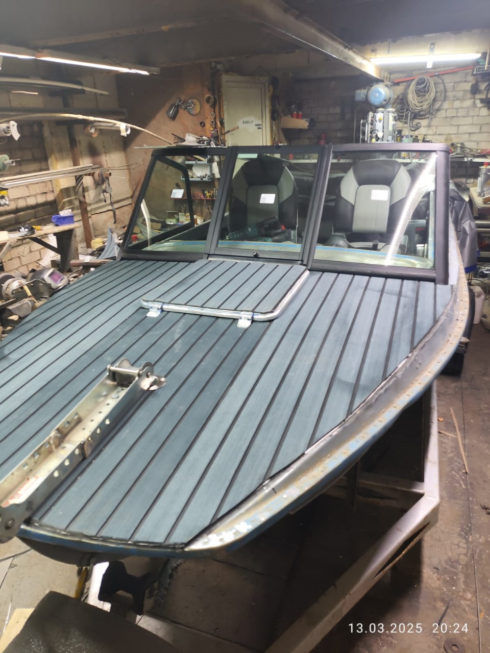

Вот так получилось. Еще покрашу раптором по верхнему контуру и привальный брус поставлю новый
Раптор нужло ложить не жалея, разбовлять разбовителем тем который положенно, соблюдать пропорции, и сапло меньше в писталете из под гравитекса(болт ,и отверстие в нем просверли) получится шуба :good:,без калючек и прочих соплей
Очень прилично ,у меня были мысли тоже палубу в натуральную пробку ( напольное покрытие ) закатать . В начале века себе на палубу вот такой настил делал из дельтодревесины тогда ни чего из теперешних покрытий не было доступным .

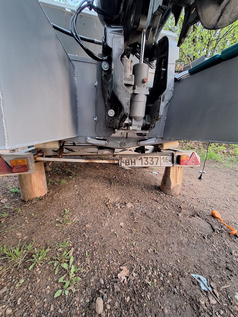

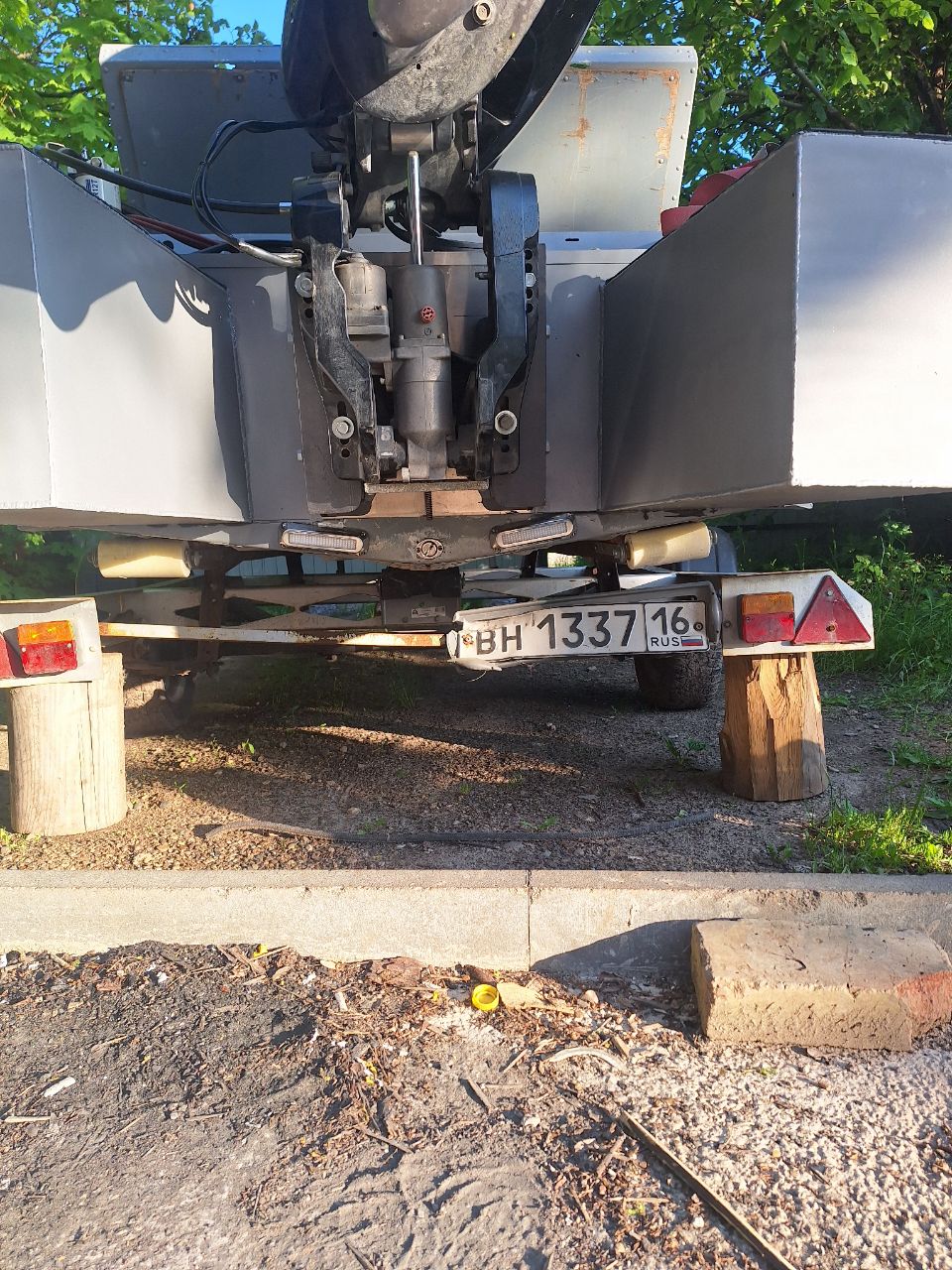

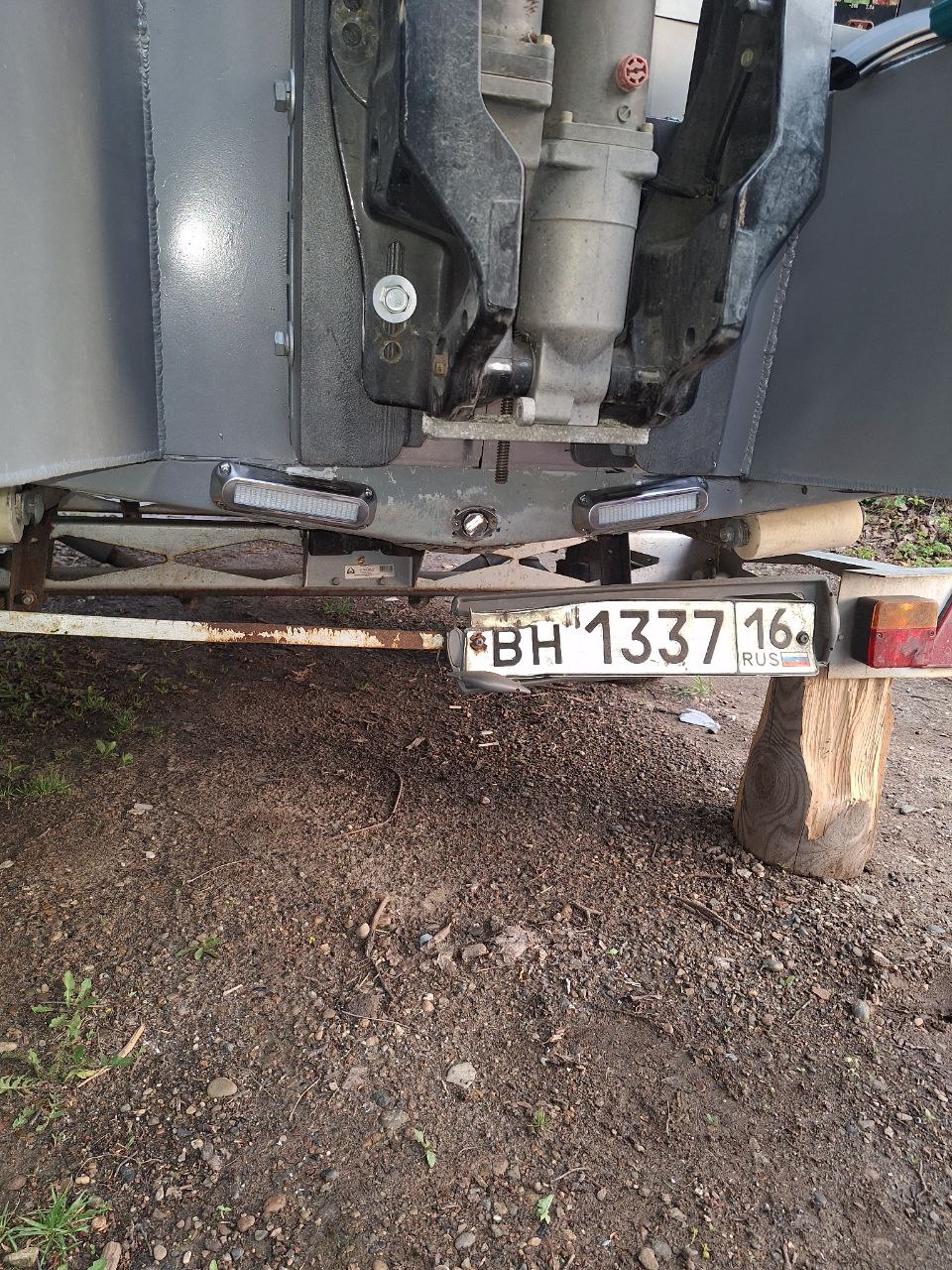

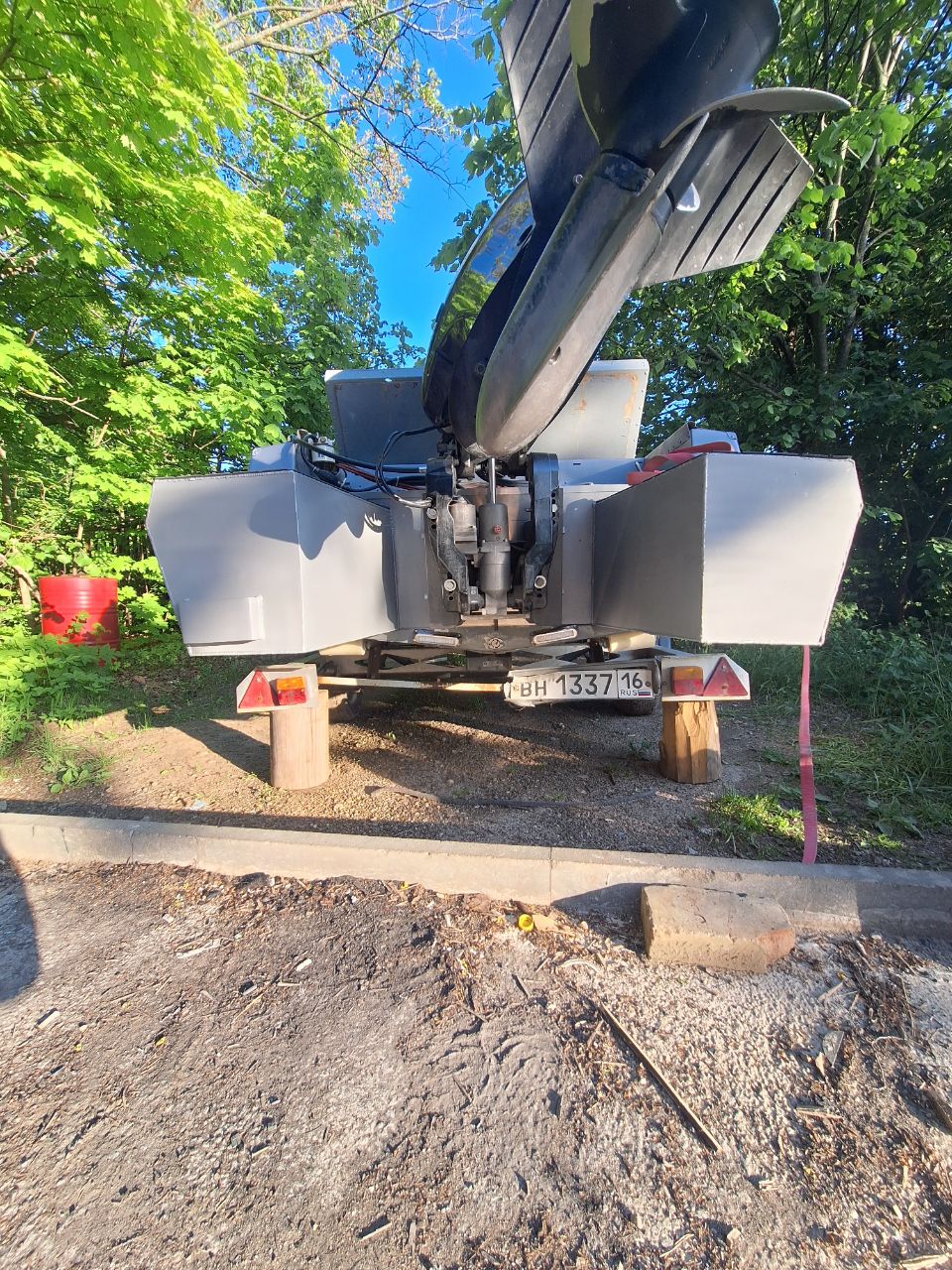

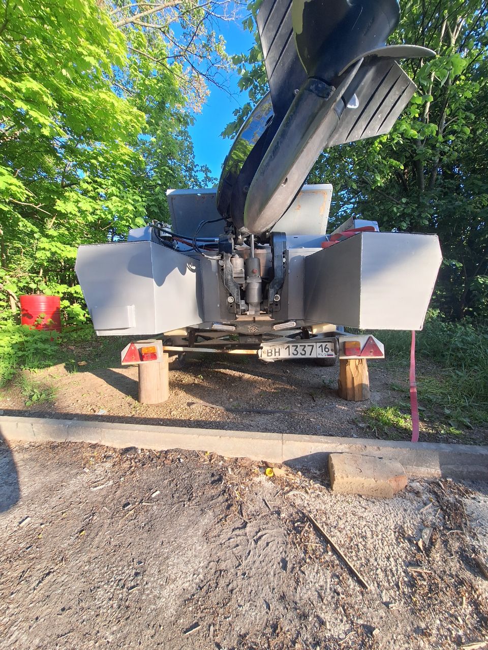

Ну вот и состоялся первый выход, делюсь опытом.
Короче, кринобули классная штука, всем рекомендую у кого есть перегруз на транце, крен и плохая остойчивость.
Если кратко, то стало значительно лучше, неидеально конечно , это не 6 метровая лодка, но подчеркиваю значительно лучше
1. Прохождение волны
Меньше задирает нос и опускается как-то плавнее, удары об воды чувствуются только когда с очень большой волны нос падает.
2. Остойчивость
Лодка стала стабильнее, у меня даже привычка осталась реагировать на перекаты, когда тебя качает, а тут хочу корпус тела сместить, а этого делать не нужно! Это очень радует.
3. Скорость
Тут пока рано судить, мотор после капиталки, да и установлен он не как было раньше + механический лифт поставил вместо клина. В итоге потерял 10 км, но не факт, что это из-за булей. Я думаю гашетка не полностью открывается, раньше обороты доходили до 6500, сейчас не более 5100, хотя винт не менял. Пока попробую по уровню установить как было, если не поможет, подумаю по поводу клина. Но все -таки дело в моторе скорее всего.
1 880
2. Остойчивость
3. Скорость
А при чем тут лифт к клину? Две разные задачи у этих вещей
Угол наклона твоих кринобулей не верный, нос прижал,
Вот это все на помоечку :Dимхо
262282
kordon_100
15.05.2023
397
134
Казанка 5м4
Suzuki df70, Ветерок 8
Вот это все на помоечку :DимхоПосмотреть вложение 262282
Да ниче у меня не прижато. Говорю же - стало лучше чем было.
Клин давал больший угол наклона при прижатом моторе.
1 880
1 880

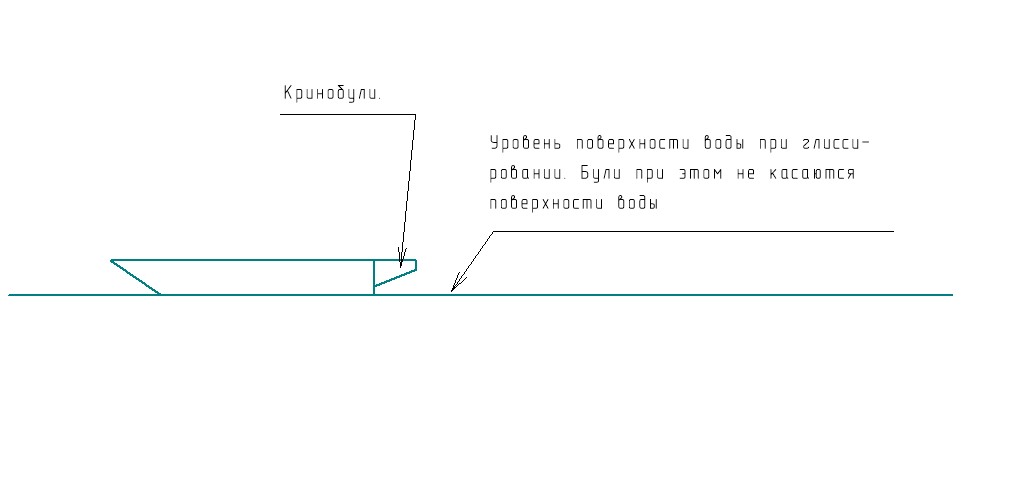

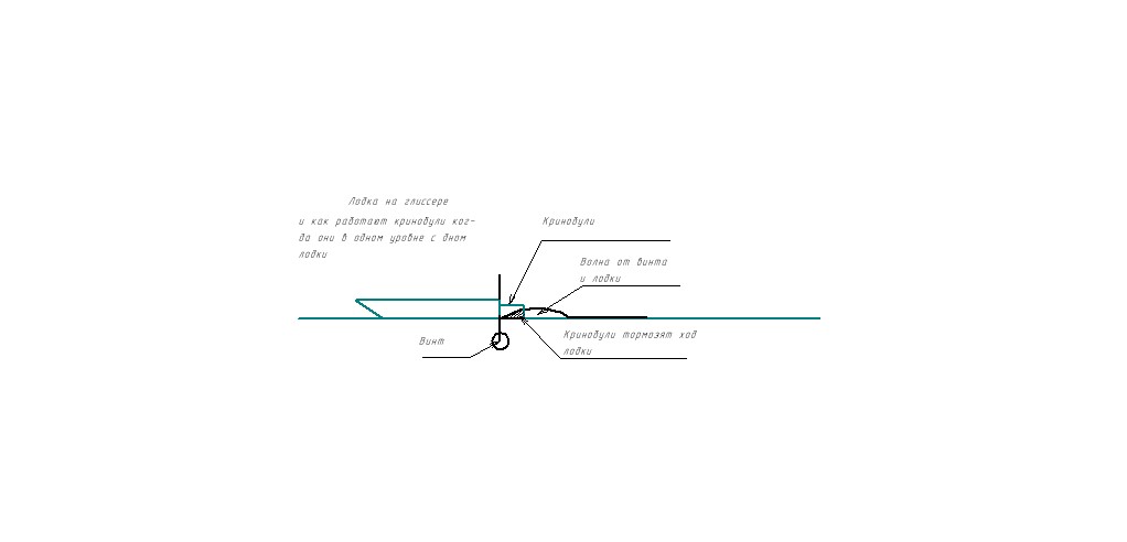

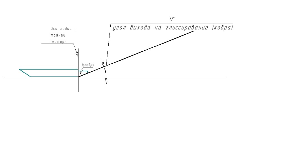

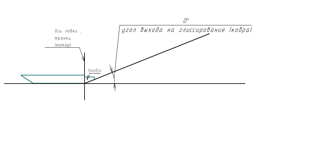

у меня наоборот ощущение , что нос раньше больше топился
Ага, ты своими булями, продлил днище, и угол загнул , что привелт к опусканию носа,
Кол какой приложи к дну, посмотри куда выходит конец на кринабулях, потом к борту, под таким же углом, и вверх подыми на толщину ,на ту ,на которой на ходу лодка на глисере,погружена в воду,(сколько корма в воде) , и посмотри как линия выйдет на кринобули,
simply man
26.06.2012
1 014
911

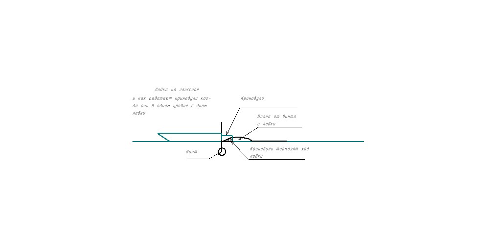

Можно же на ходу посмотреть, в идеале на глиссировании поток воды не должен касаться кринобулей. Если они на ходу замыты водой - то это уже продолжение днища, а не кринобули. Такие поменяют поведение лодки и снизят скорость.
8 546
3 288
Посмотреть-каким образом?Сбоку-не видно,идет брызгоотбой от реданов.Хоть и небольшой,а ничего невидно.Из лодки-видишь,что кринобули скользят по воде,хотя следа в кильватерной струе-не оставляют.
В теории-да,нужно посмотреть,а на практике?
Самое главное в этой теме-владельца устраивает?Тогда-какие вопросы?

Смотреть со стороны мотора, со стороны борта понятно что смотреть бесполезно. Да и след они кильватерный должны менять, если по нему скользят.
8 546
3 288
Буду на лодке-сниму и выложу видео или фото.И сразу будет понятно,что ничего не видно.Как со стороны мотора,так и сбоку.
