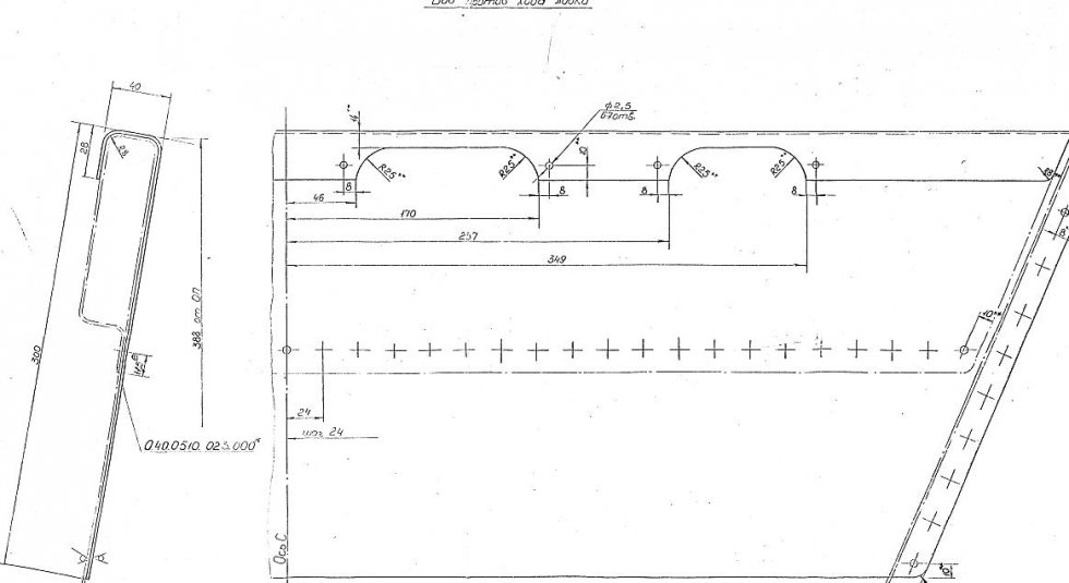

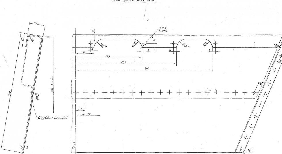

При этом, надо, чтобы лодка была горизонтально. Наверное, проще замерить угломером угол между днищем и транцем. Можно малкой, потом прикинуть к транспортиру. Но, погрешность будет. Кстати, этот угол был где-то описан. Возможно, в инструкции по эксплуатации. Помню, что он больше, чем у "Казанки 5М3", но точную цифру не помню.
Лодка может стоять как угодно, хоть в перевернутом виде. По отвесу высота транца известна и на чертеже указана 388 мм. Есть расстояние от верхней точки транца до нижних клепок 300 мм (см чертеж). Если прикинуть что до самого низа еще примерно 10 - 12 см (100 - 120 мм), то угол получается примерно 14 - 20 градусов.
Владимир, возможно, мы не поняли друг друга.
Отвес не имеет никакого отношения к высоте транца. Отвес - это вертикаль. И угол транца, относительно вертикали, будет изменяться с изменением горизонтального положения корпуса лодки. Т.е., если, например, длина лодки 5 м и поднять нос на 5 см, то низ транца уйдёт на 1 см, относительно вертикали (отвеса).
Да, возможно. Я имел ввиду высоту транца.
