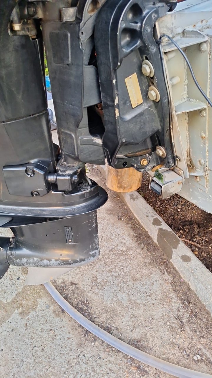

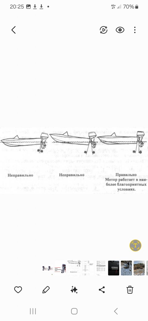

Транец? Транцевые плиты это другое,
Ну вот этот кронштейн на котором мотор висит, он был немного под углом. Теперь во думаю надо его снять и поставить
Механический лифт
Механический лифт

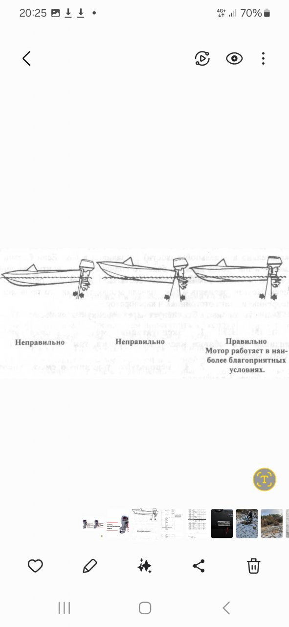

Лифт будет подымать вверх -вниз мотор, угол транца это совсем другое, на фото видно, чем он больше,тем можно больше поджать мотор,

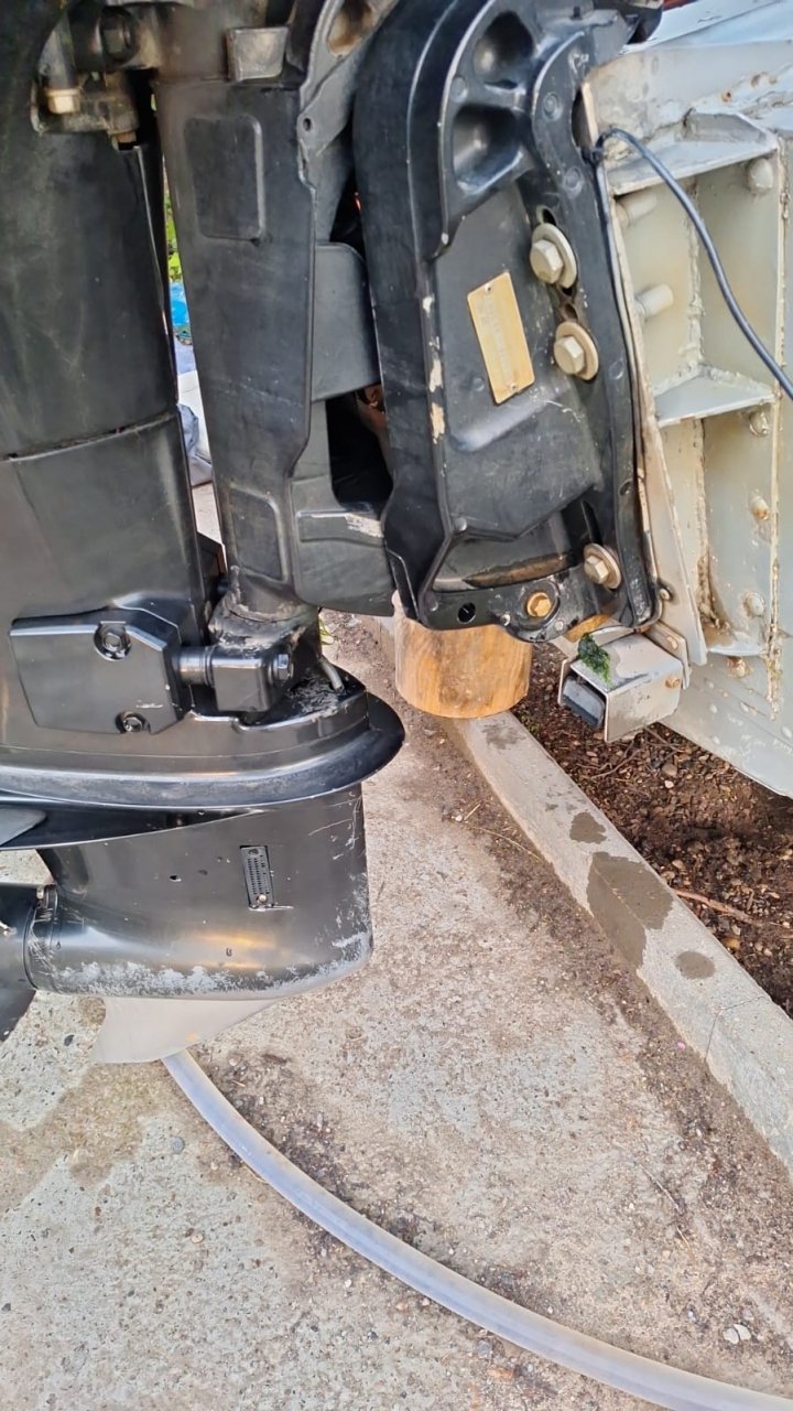

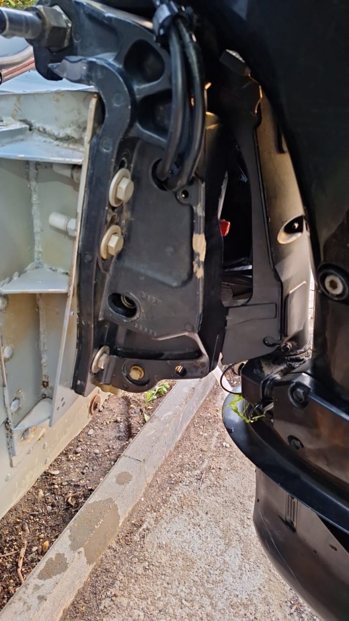

Судя по видео клин там был и он его выкинул.
Ага, видимо о нем и речь. Он из неожиданно сделан, весит 12, 5 кг. Так вот этот клин он же наоборот делает так что мотор немного под углом к лодке прижат. В любом случае испытания на воде только покажут. Надеюсь без сильных переделок обойдется

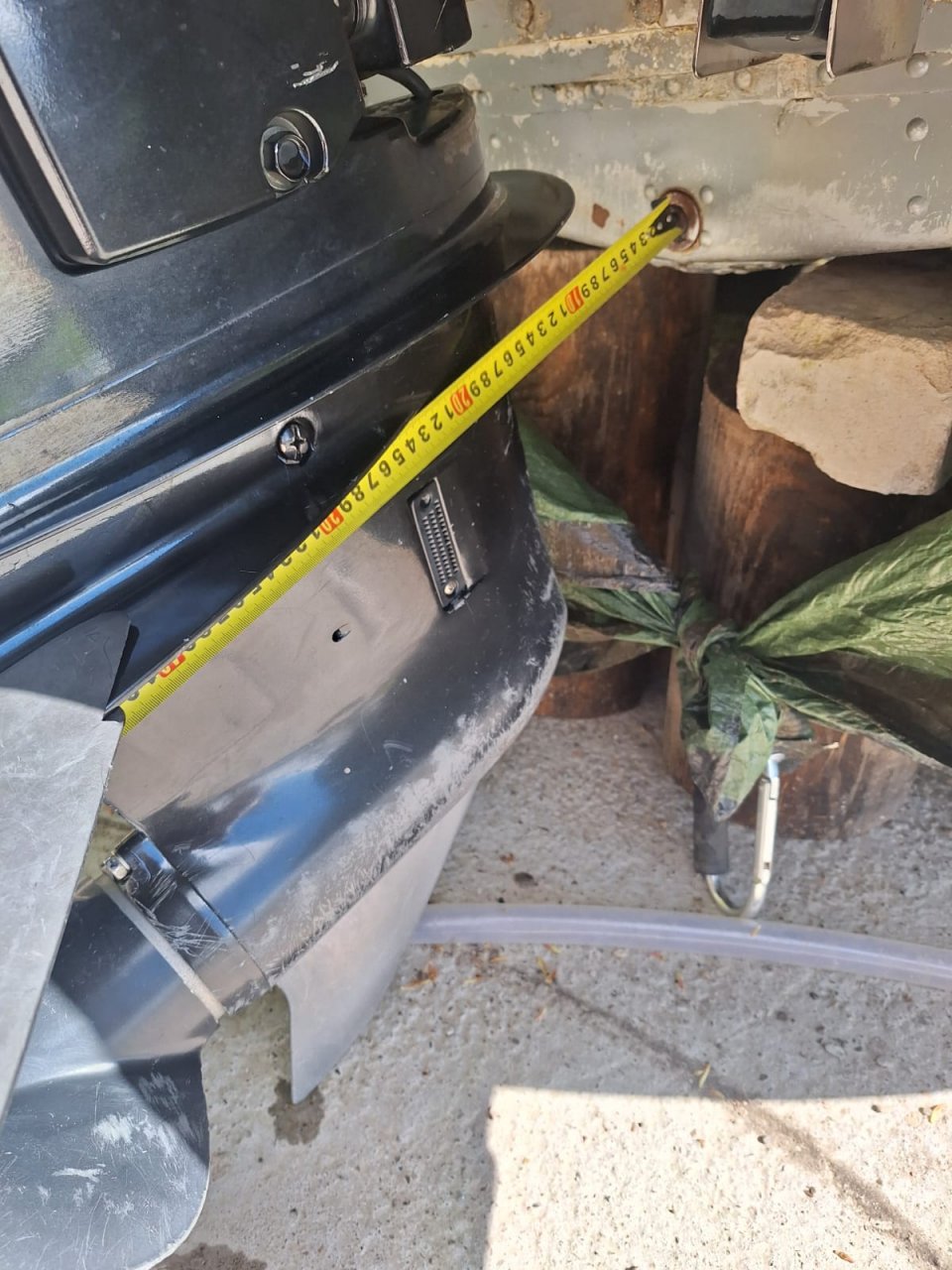

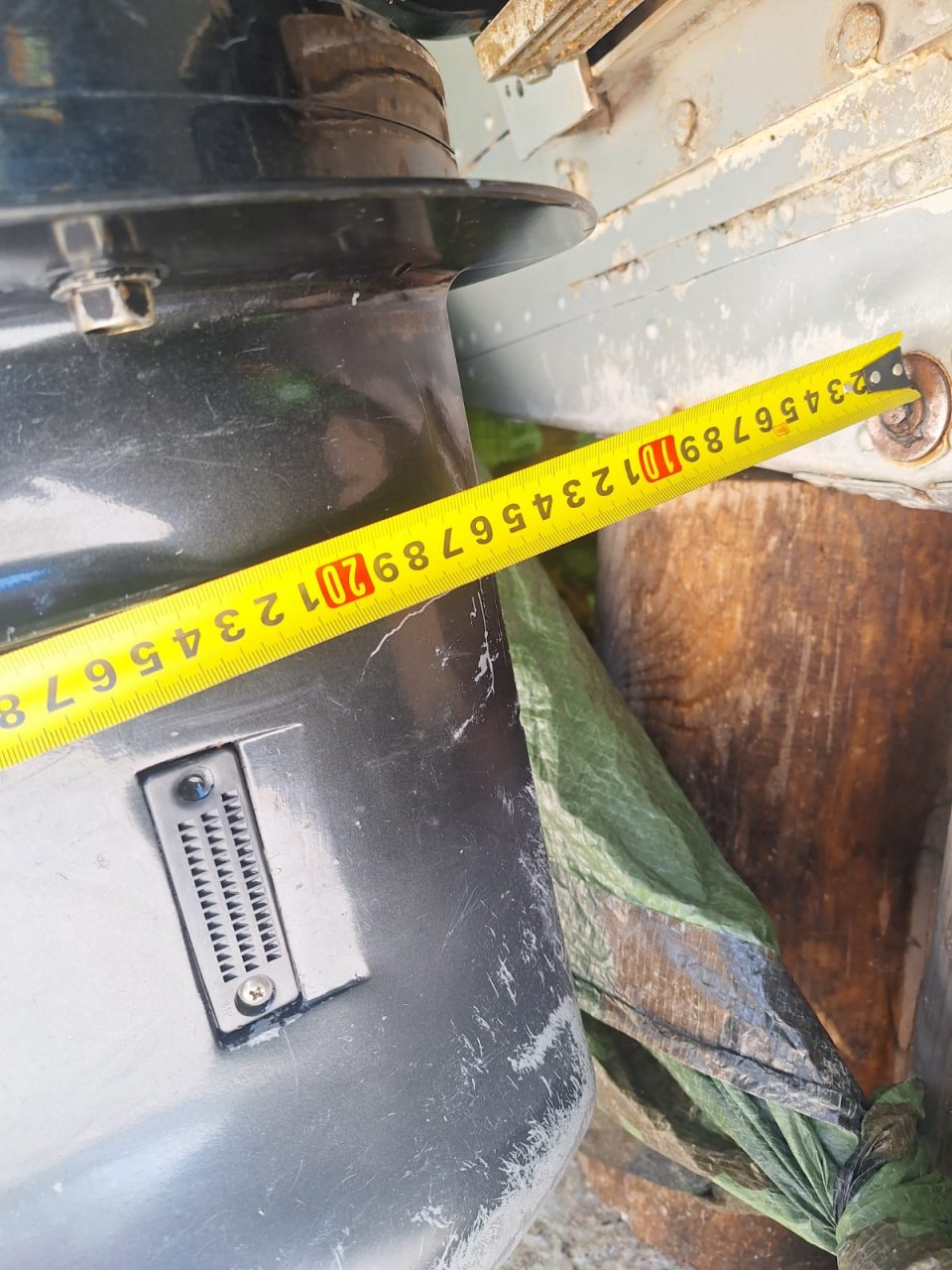

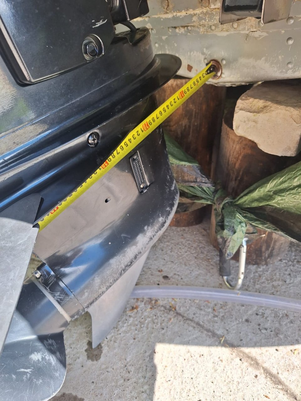

Я понял, но тем не менее у меня с клином нос в небо при пожаром моторе:pardon:
Ну представь что будет если не будет поджат
А сколько поджат? Есть хоть визуально,взглянуть
