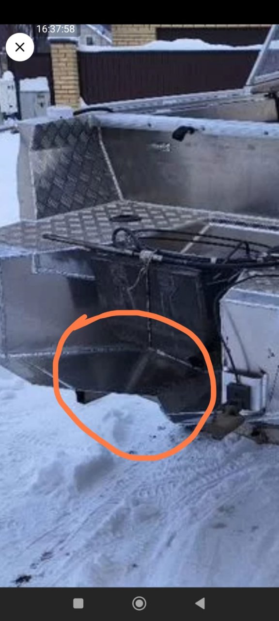

Процесс пошёл...
kordon_100
15.05.2023
393
131
Казанка 5м4
Suzuki df70, Ветерок 8
Процесс пошёл...
Вероятно ещё бак и аккум уберу вперед
3 159
1 311
Ну пока красиво получается:good:. Какое расстояние от низа кринобулей до днища? И параллельно днищу будут или угол какой задал?
1 880
Процесс пошёл...
А наклон булей? От чего отталкивались? Если нос положете будет проблема
kordon_100
15.05.2023
393
131
Казанка 5м4
Будет прям продолжение дна, боле того, между болями ещё будет лист для увеличения плоскости дна.
kordon_100
15.05.2023
393
131
Казанка 5м4

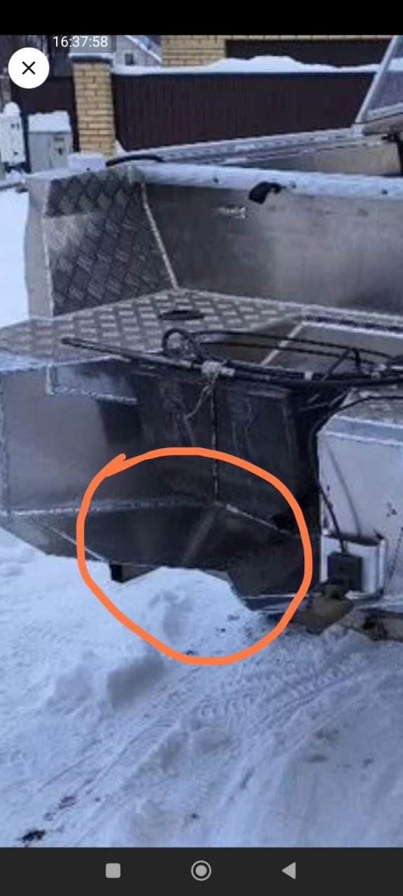

8 546
3 287
Пока не совсем понятно.Что-то на болты,что-то на сварку.Понятно станет,когда будет отдаваться клиеннту.Тогда,может,и сбоку подснимут-сделают более полный обзор.В смысле-подробный.
