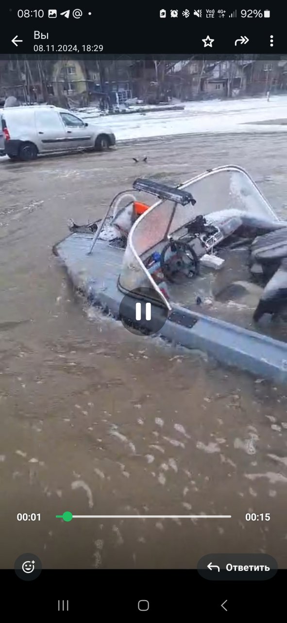

Да как только не пробовал итна гребне и лагом, но когда тебе надо например вниз по течению, а ветер против ничего не поделаешь... сезон не так давно эпично завершил, ветер стоял который день, а у меня отпуск заканчивался и в один момент волна немного спала, я не выдержал и рванул под другой берег, там волны нет, отрыбачил и надо обратно возвращаться, прошел вдоль другого берега сколько смог, чтобы по волне обратно возвращаться, ветер усилился, волна поднялась, там такой замес начался, я думал костерок развести переждать до утра, но все-таки решил пойти и вот результат

Еле дошел))
30.01.2011
4 868
1 532
66
Озерск, Челябинская область
Казанка 5М3, "Кефаль".
Меркури 60ЕО
Жестко....Помпы мощнее ставить надо.
Тут, скорее всего, другие проблемы.
Корма перегружена слишком тяжёлым мотором, там же ещё бензобак неизвестно какого объёма, аккумулятор и другое барахло (якорь, инструмент, винт...).
Лодка предназначена для определённых условий эксплуатации: высота волны, например.
Я бы не стал портить лодку. Если, приходится ходить по волне, превышающей технические характеристики, то лучший вариант - смена корпуса.

Как это вобще возможно? Через что так воды набрала?
Обычный нормальный волжский штормик. Какая там нафиг помпа, две волны и лодка целая. По крайней мере у нас так пару раз было, с разгону выбрасывались на берег. С тех пор только рибы.
Еле - Еле перешел Волгу на гребне волны, когда восходил на Волну нос смотрел в небеса, когда сходил с волны лодка прям ныряла в воду как подводная, помпа работала как могла, дошел до другого берега и еле-еле зашел в залив, Волна была мощнейшая. Ну и казалось бы оставь лодку в заливе и не знай проблем. Но меня чер дернул я прошел залив , там до моего дома оставалось метров 300-400 вдоль берега, но за это время Волна услилилась, меня выкинуло на берег, к этому моменту я уже на столько сильно замерз, что уже не соображал, вытащил на сколько мог лодку на берег, практически полностью, выкинул якорь на берег и притопил в песке, снял башку эхолота и пошел домой. Через часа 2 отогрелся, пришел в темноте и увидел что лодка приоплена, пытался ее подергать машиной, вырвал леера, на утро поставил прицеп сбоку, чтобы волной не захлестывало, принес погружной насос и ведро, откачал лодку и поднял...
