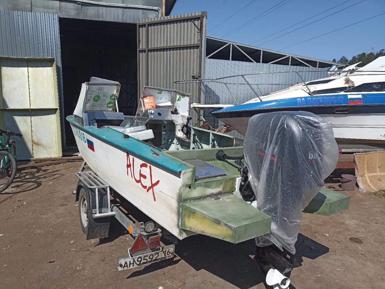

Так что насчёт сварки дюраля и АМГ?

Если что придумают,то это будет-Нобелвская премия -сразу!Ведь до них,кто ни пробовал-ничего не получалось!
В общем, я узнал, но чета капец как дорого выходит. За всю работу с материалом 60 тыс.
Лист АмГ 3 мм специальный сплав с дюралем который дружит, приварке будет использоваться какая-то присадка специальная. Вот такие дела...
А вы не спрашивали есть у них фото их работ связаных со сваркой дюраля с аллюминием, через сезон -другой эксплуатации? Или вы будете первый?

Что это за лодка? Кажется сам транец тут вообще из АМГ потому и присобачили кринолины
ХЗ... Прогресс может какой-то.
В общем нашел человека в Елабуге кто возьмется за адекватный ценник+ еще нос мне обошьет красиво как я хотел, чтоб я потом смог на ровную поверхность обклеить искусственным тиком или каким-нибудь эвопокрытием.
На вопрос как будем делать отвечает следующее. Лодка 5м4 2002 года должна быть сделана из АМГ2, поэтому должно свариться, если не получится прикрепим на болты.
Меня терзают смутные сомнения... Что это соответствует действительности.
Правда, я обращался к сварщику со своей бывшей "Казанкой 5М4". У предыдущего владельца она простояла несколько лет с аккумулятором, лежащим на боку. Вытекла кислота и разъело две точки. Заварил так, что когда я продавал лодку, и рассказывал покупателю о её дефектах, не смог найти места сварки.
Вот что GPT подсказывает на эту тему:
Лодки серии «Казанка» начали изготавливать из алюминиево-магниевого сплава марки АМг5 примерно с 1980-х годов, когда производство перешло на более современные технологии. До этого для изготовления корпусов использовались алюминиевые сплавы, такие как Д16Т, которые были прочными, но подвержены коррозии без дополнительной обработки.
Переход на АМг5 был обусловлен его большей устойчивостью к коррозии, особенно в морской воде, а также хорошими показателями прочности и легкости. Это сделало лодки долговечнее и снизило требования к их защите (например, в виде покраски).
Какая-то расплывчатая дата: с 1980-х годов...
Срок перехода может быть растянут на 10 лет. Т.е. в течение 80-х годов шёл переход на АМГ-5?
Ничего не слышал об этом. Был на форуме товарищ, работающий на заводе по производству "Казанок" . Он опроверг информацию о том, что после развала СССР был переход на более тонкий металл. Но, про смену материала, не припомню, чтобы он что-то писал.
С 1989 по 1991 год я работал в механическом цехе. На каждом листе была выбита марка стали.
3 159
1 311
Михаил, я бы не стал эксперименты ставить приварится или нет, а сварил бы кринобули и закрепил на болты, как выше предложил Алексей(Луха).
Согласен. Этому не стоит верить, это чат GPT , а не человек или какой-то проверенный источник, эти данные основаны на общем понимании эволюции технологий и материалов в производстве алюминиевых лодок в СССР. Хотя мне сварщик сказал, что на свежих лодках нулевых должно быть АмГ. Да , скорее всего на болты и посадим. Пришлю фотки , наверно через пару недель, как сделают, а потом выложу отчет по ходовым качествам.
Если не затруднит, побольше фото самих булей с размерами и с установкой. Заранее благодарю.
Юрий Феоктистов? Тоже не разу не видел, чтобы он упоминал что то кроме дюралюминия при производстве пятых Казанок включая М4. У меня К5М4 2006 г.в. В судовом билете в качестве материала корпуса написано дюраль (ну ладно ГИМсовцы может и не в курсе). В инструкции к лодке в разделе ремонт, при наложении латок написано засверлить и заклепать - ни слова про сварку. Лодка вся клепанная. Есть элементы из АМг 3 - обводы ветрового стекла, кнехты самодельные, ребра жесткости на самодельных рундуках - на ощупь АМг3 мягче и податливей, чем металл корпуса лодки.
Да! Я же написал выше, что это чат GPT обманул меня))
Я в итоге решил и кринобули и борта завысить и стекло каленку поставить. Так что будет на что посмотреть перед сезоном.
