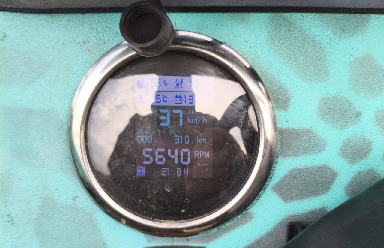

На Месане отогнул ограничители клапанов с 6 до 8 мм. Получил + 2 км/ч на общей массе судна 510-520 кг.
Практически достиг результата, заложенного разработчиком для прототипа под Нептуном-23 под той же загрузкой (130+400).
Максималка с общей массой 410-420 кг (высадил пассажира с моторякорем) - 39 км/ч, мелькает 40.
Если всё съёмное из лодки повыкидывать и сесть за румпель, будет ещё где-то -100 кг. Думаю, 43-х достичь вполне реально. Но разбирать лодку для подтверждения этого не хочется..
