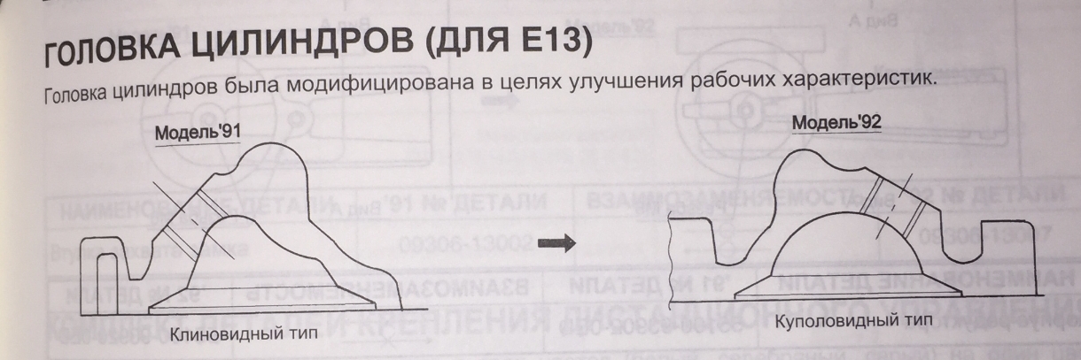

динозавра сузуку 17,5л/с
Раньше у сузук гбц была "клиновидная" с меньшим объёмом камеры сгорания. Потом перешли на современную "куполообразную" в угоду ресурсу с соответствующим падением мощности.
265375
А на китайских 326 кубовых двадцатках - расточенных клонах тохацу-18 - сейчас повышают мощность заменой куполообразных гбц на клиновидные тоховские нового образца, по форме камеры сгорания напоминающие древние сузуковские)).
А объем сузуки пятнашки почти такой же, как у тохацу восемнашки..

Там не только в шлицах различия у этих винтов, там и по геометрии много разницы.
Не знаю тонкостей, не лазил.
Говорю то, что сам видел, в том числе на колпаке и в шильдике.
