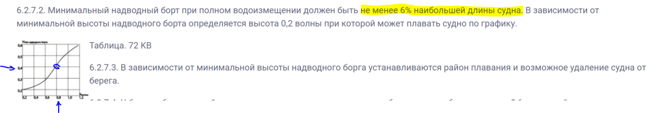

Теперь, что касается высоты от ватерлинии до верхней точки палубы, исхожу из требований ГИМС. Цитирую, что там написано (см. принт-скрин). Т.е. высота борта д.б. не менее 6% от общей длины в 7 метров. Получаем 7/100*6=0.42 м. У меня заложено 46 см. Далее если посмотреть на график зависимости высоты борта от высоты волны, то судно выдержит волну 0.8 метра.

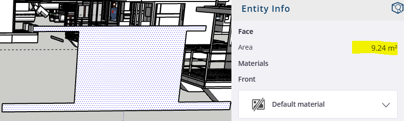

Тут парусность 70 м^2., в моём случае все же гораздо скромней 9.24 м^2 (сбоку). Наверно неправильно считать прямую зависимость, но все же: 70м=135л.с. => 1м на 1.92 л.с. (Ваш пример), 9.24м =20 л.с. => 1м на 2.16 л.с. (Мой пример, тут чуть более запас получается по лошадям на метр квадратный парусности).
