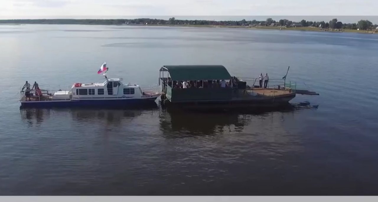

Вот это чудо толкали две 60-ки. Осенью их сняли и сделади его плавучей баржей...

А как подобная хрень,регистрируется?
Под нерегистрат,не подходит:oops:

Не,это то все понятно
Я имею в виду,как с проектом и всеми сопутствующими?
Как вообще сейчас с регистрацией самостроев обстоит?
А тут еще и размерчик,не кислый

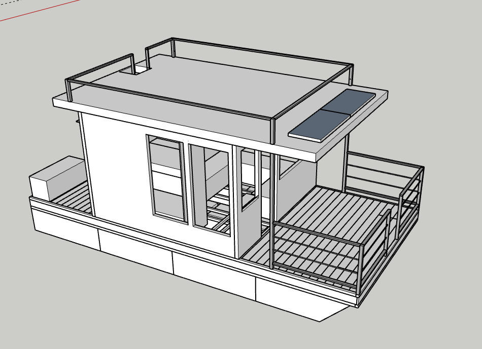

Немного освежу тему. Ибо по бюджету решил сузить свои пожелания. Опустился на более меньший размер. Что позволило перейти на более бюджетные модули плавучести, еще меньшую оплату за стоянку и скромнее требования к двигателю, но при этом сохранив основную идею - отдых с комфортом на воде. На текущий момент уменьшенная версия выглядит (см. прикрепленный рисунок). В моем случае по расчетом погружение модулей на 30 см. и от ватерлинии до палубы 46 см. Размер 7*3.2 метра. Вопрос кто с опытом. Какое допустимое расстояние должно быть от ватерлинии до крайней верхний точки нижней палубы?
Никто не скажет. Это расчитывается исходя из веса конструкции + полезная нагрузка и необходимого объема для запаса плавучести.
Ну нет так нет, грызём гранит науки далее. Но если кто-то сталкивался буду рад любой информации.

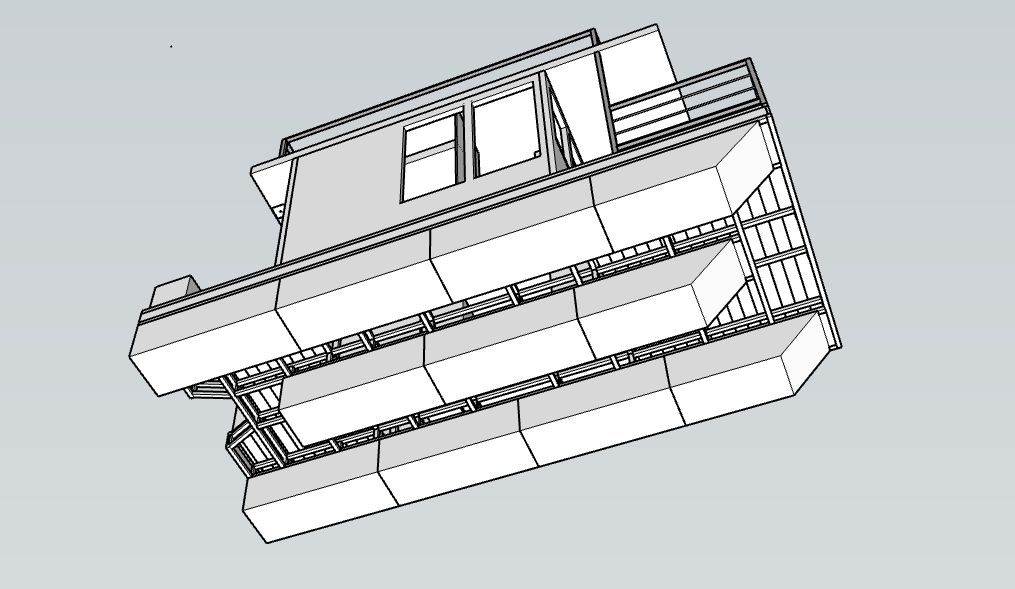

Это полноценные модули плавучести. По принципу Лего. На фото не видно, но это тримаран. По бюджету на тек. момент 300К.

Модули из полиэтилена с полноценной килеватостью и заостренным носом впереди (изготовлены в ротационной печи). Есть две опции с пенопластом и без внутри. На этом фото снизу видно, что это проект тримаранного типа (не катамаран).

Это хороший вопрос) Так-то это водоизмещающее судно, на глисс даже в теории не выйдет. В лучшем случае будет 20 км/ч. Крейсерская 10 км/ч. Это уровень houseboat, у него цель чтоб отдых был комфортен, для скоростных маневрах тут задача изначально не ставилась.
