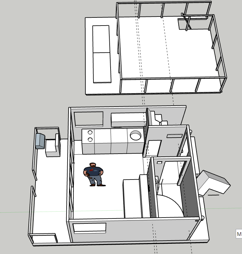

Добрый день. Не спеша планирую постройку houseboat своими руками. Из многочисленных соображений остановился на размере 4 на 6 метров. Планирую использовать для небольшой компании на выходные и свободные от работы дни. Из того что заложено в проект:
  • палуба с консолью упраления на улице (4*1.2 м)
  • туалет с душем (1.2*2 м)
  • электричество (аккум 200 а.ч + 200 Вт солнечные панели)
  • вода забортная + бутыль для питья
  • кухня + газ плита
  • корма (0.7*4 м)
Из того что пока остается непонятным:
  • Насколько комфортен такой размер (4*6 м)?
  • Насколько комфортна такая планировка?
  • Как делать пирог крыши, в идеале она д.б. плоской без каких-либо уклонов?
  • Какой мощности ставить мотор (20-30 л.с)?
  • Какое остекление поставить (алюминиевые или металлопластиковые окна)?

Как начинающий строить хоть дом, хоть трактор, хоть хаусбот есть такое поверье пятый хаусбот получится более менее.
То есть научитесь. Планируете пять штук поставить?
На видео показано человека попавшего в уёбище, всё равно есть зерно информации. Но это очень маленькая часть айсберга.
Обязательно флотского консультанта взять в компаньоны процентов 50-60 ошибок уйдёт. С капитаном прибавите ещё 10% к тем 60% ошибок не сделаете. Кораблестроителя 80% без серьёзных ошибок.
Ходить по Волге у нас или у вас забудьте на этом. Перейти на соседние острова в тихую погоду, наверно. Да же переночевали. А тут погода разыгралась на три пять дней. А завтра на работу вам гостям? Караул спасите МЧС?
Хаус это совсем не ходовое судно от малейшего ветерка будет нести куда совсем не хочешь.
У нас колёсники делают типа домик-кораблик они в ветер ну совсем не едут.
Застращал. )))
Туалет обязателен. С фекальной ёмкостью (200-300л). Без оной будете купаться в фекалиях вашего гостя. Душ не очень. Только в холодную погоду. Тогда водогрейку или колонку маленькую газовую для тёплой воды.
Водогрейку можно поставить на 100-200л греть от берегового. Как тёткам объяснить тогда что вода тёплая конечна. Не возможно.
Раздельная система АКБ, одна расходная другая для двигателя, ходовых, аварийное освещение. Панель наверно и да же поможет но вы не заметите. Подсчитайте расход и приход.
На берегу зарядите АКБ.
В 90% обитания улица, купание, загорание, застолье, шашлык, развлечение. Много ли вы на сидите под стеклом в жаркую погоду?
Минимум закрытого помещение для ночёвки. Остальное нужно закрыть пологом тентом на вечер по кругу кокпита с сетками от комаров и ветра. Сразу будет комфортно. Если внутри кокпита оборудовать камин, мангал с выхлопом за кокпит бутет совсем тепло. Вы увеличите время препровождения на хаусе ещё на пару осенних месяцев.
И это советы как говорится с журнала мурзилка. Серьёзный подход совсем не в тубзике и остеклении!

Про парусность понимаю. Если уж совсем тяжко будет, то до берега я думаю дотянуть можно при ширине 4м., перевернуться не должно.
По поводу душа. Имеет ли смысл вынести его на переднюю палубу для того чтобы освежиться в жаркую погоду, тем самым сэкономить внутреннее пространство?
Так как размер небольшой, то самое большое пространство 15 м^2 получается на второй палубе. Для 3-4 человек должно хватить, с учетом, что один на штурвале.
Про емкость бака для туалета я учел. Спасибо за совет.
Отдаю отчет в том, что мои представления могут разбиться о реальность, поэтому и обратился сюда, чтобы собрать аргументированные комментарии от знающих.
Всё спорно. Тяжко будет будете стоять и крепить со всех сторон верёвками, лебёдками к берегу. Лучший вариант по углам установить лебёдки с охерительными закладными. Не скупитесь на кнехты и веревки. На выход да же не рассчитывайте. На практике поймёте силу ветра.
Освежится сможете и в Волге. А вот песок смыть с ног. Этим же душем можно и палобу помыть если не сам дом. И в холодную погоду тёпленький душ самое то. Банька даст вам преимущество если денюжку задумаете рубить с домика.
В обязательном порядке предусмотреть возможность подход к берегу, сходни удержание у берега ботика с учетом ветра, волнения и течения на сутки, а то и больше.
Так же по швартовку к другому судну, лодки, к понтону, пирсу.
БЕЗОПАСНОСТЬ В ПЕРВУЮ ОЧЕРЕДЬ!!! А лежаки и сральники потом.
Обязательно разобьются. Много ли вы знаете кораБЛЯсторителей? Да же не знаю как бы я поступил. Да же знаю троих, как к ним прийти и спросить как построить хаусбот? Они денег на этом зарабатывают. Дедка из бывших строителей подбить за маленькую толику и то наврят ли согласятся или насоветуют, получится совьет ярославец.
Почему не маленький кораблик типа Адмиралтейца? Всё как то мореходность, безопасность предусмотрена.

Пока из диалога подчерпнул 2 полезные вещи для себя:
  • объем емкости для сточных вод (min. 200 литров)
  • двигателя 20 л.с. в теории будет достаточно
Остается актуальный вопрос по пирогу крыши. Из того, что вычитал, что уклоны необязательны, т.к. объект подвижен и вода все равно стекает из за колебания судна. На крыше будет ограждения из нержавейки, т.е. нужно её дырявить (см. фото в начале поста). И как здесь обыграть этот момент пока думаю. На форумах вычитал, что на палубе некоторые умельцы настилают автолин (это аналог ленолеума, который используют на полу автобусов).

Здесь сценарий отдыха таков: с утра за 20 мин. доехать до стоянки судна, за минут 40 доехать на нем до города и подхватить компанию с продуктами. И далее уже ехать на любой из островов в пределах разумной досягаемости и при необходимости менять локацию. Т.е. за 2 суток в пределах 10-30 км. Я думаю, что по топливу это не так накладно будет с учетом мотора 20 л.с. Дальние путешествия конечно никто не отменял, но с учетом работы и повседневной жизни, они будут увы не такие частые.
Благодаря этой теме вспомнил и понял -
В сентябре кажись на Каме наблюдал картину с берега - хаусбот стоял на другом берегу и несколько раз за час отчаливал, 10м поплывёт и обратно, а в это время пару ребят лихо на досках с паропланами гоняли, ветер был сильный аж баражки белые. Теперь до меня дошло то что они из-за ветра не могли никуда плыть , чем закончилось не знаю, ушёл с берега, но скорее всего пришлось ждать когда ветер стихнет, а это только к вечеру.
8 573
3 309
Понятно,что тема чисто рекламная.И ТС не хочет и планирует,а уже строит и продает такие хаусботы.В последнее время эти хаусботы стали темой многих роликов в инете,отзывы очень негативные.Мало того,что изготовление-не соответствует условиям эксплуатации,так еще и отсутствие соответствующих материалов в России-сказывается.Ну и само плавание-не всегда проходит ровно.Всегда может подняться ветер,волна .Управление таким сооружением-требует не только навыков,но и внимания-в волну никуда не пойдешь-управляемость-"нулевая".Парусность-огромная!Так что стоимость такого хаусбота-очень и очень большая,а эксплуатация-выражает сомнение-очень избирательная.Уж лучше-лодка.
А те условия,которые описал ТС-"20 мин утром-до стоянки,потом-40 мин-за гостями,-потом на место отдыха...."-это очень идеальные условия на реке,которые бывают очень и очень редко.Фантазии производителя.
Ага зимой особенно классно будет без уклонов когда бот будет качаться во льдах или на берегу
