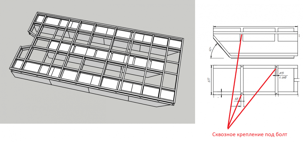

Болтами к чему? Поперечины, продольные по диагонали, с низу, с верху?
Рама для домика хорошо, понтоны имеют свойство разъезжаться и сука в разных направлениях. Вода мать её она не гладкая как стекло. Да же корпус автомобиля скручивается изгибается и не в одной плоскости.
Ну герметичный и герметичный, а кто проверит? И как. А через сезон, а перед сезоном, а завтра кто скажет герметичные они или не очень?
На рисунке по большей части ответы на Ваши вопросы. По герметичности я только вижу возможность визуального контроля.

Должны выдержать. 6-тью болтами каждый модуль крепится болтами с гайками.
Ну если АЖ 6-ю болтами, то не разъедутся, не скрутятся!))
Дядь, я о чём толкую, платформа 6-ю болтами будет себя держать на понтонах!!!
Да же поперечины в трети понтона ниже платформы не держат.
Один понтон обгоняет второй. Раз.
Правый в низ, левый вверх. Два.
Правый в право, левый влево расходятся. Три.
Это только основные, а там ещё расхождение понтонов по вертикальной плоскости, то есть кили каждого расходятся буквой "Л"или сходятся и т.д.
У нас на базе таких понтонщиков перебвало уйма. Сейчас стоит из АМГ "шаурма" зовём как ларёк выглядит.
Так у него два понтона ни хрена не держатся ровно. Хотя платформа есть, и совсем не 6-ю болтами крепятся. Сварена и раскосы стоят.
Ниже платформы поперечины с бруса, 100х200 соединяют понтоны.
А на испытаниях грустное зрелище.

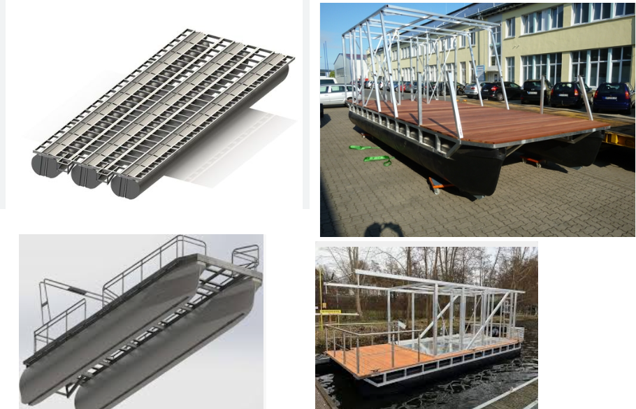

Давайте посмотрим общую практику, как в основном строят платформы для домов на воде.
В основном это алюминий и пространственная рама (примеры на рисунке). Я тоже планирую сварной из алюминия.
По раме еще подумаю как добавить диагонали (это чтоб один понтон не обгонял второй, как Вы написали).
Что же касаемо ванной, то из полиэтилена такого объема нереально найти модуль плавучести.
Делать его стальным, то это гигантский вес, большой бюджет, высокая сопротивляемость движению не зависимо от материала изготовления.
В пространственной раме также есть воздушная прослойка, т.к. верхняя точка от воды будет в 46 см.
По поводу 6-ти болтов. Модулей будет 11, т.е. вся платформа крепится 66-тью болтами. Из Вашего комментария я не уловил мысль. Где тут слабое место?
