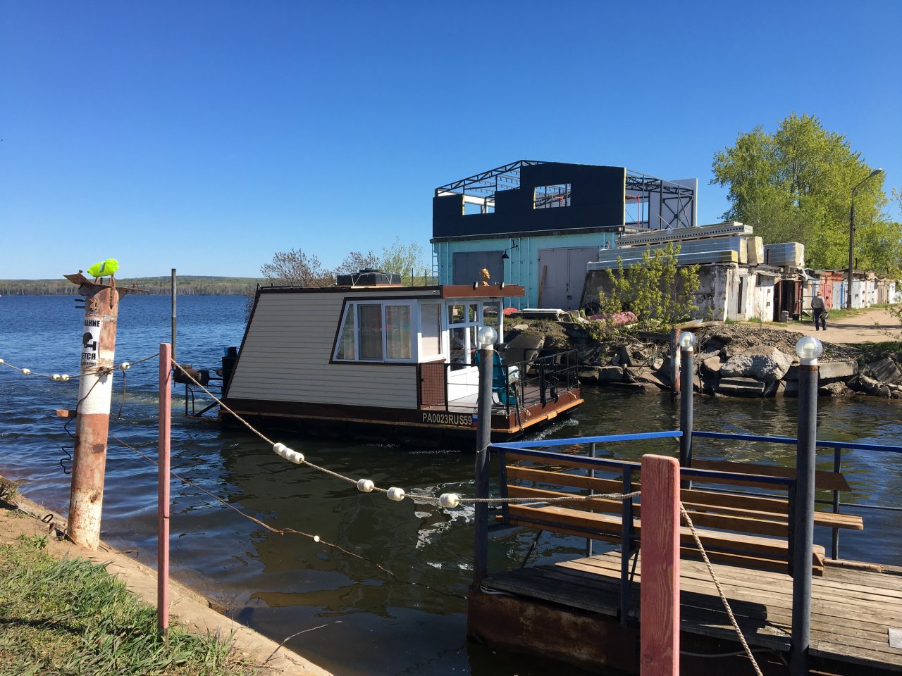

У нас такой домик, ходит несколько лет. Мотор ямаха 25.
