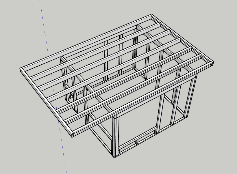

Вот что получается по каркасу. Ширина несущих стен из дерева 5 см. Крыша из двутавровых балок. По расходу 0.63 куба дерева.

Стены почему не сотворить с таких же из фанеры?
Брус надежней на мой взгляд, несущая конструкция д.б. сильной, т.к. палуба верхняя эксплуатируемая. Если честно еще немного сомневаюсь хватит ли 5 см. на несущие для каркаса стен. (Изучаю еще этот вопрос). А внешние стены будут из 7 мм. OSB уже крепиться на каркас.
Двутавр применим на крышу по большей части, т.к. меньший вес и хорошая упругость на прогиб, каркас из него конечно тоже можно делать, но при моих 5 см. ширины стены это нереально.

Для земли пойдет, а для воды укосины, упоры, и т.п. нужны. ОСБ слабое очень. Его даже шуруповерт саморезом прошивает насквозь вместе со шляпкой. Двутавры очень разные бывают. И узел крепления двутавра к балке как реализован будет? Или двутавр из дерева тоже? В волну большую нагрузки не хилые будут. Это я так думаю.
Двутавр из дерева. Укосины добавлю. И сам OSB на стенах тоже будет компенсировать диагональные смещения.
Каркас ни о чем. Даже раскосы не сильно ему помогут. Для начала надо очень жесткую платформу создать, а потом на нее уже всякие шалаши хоть из веток ставить. При отсутствующей жесткости туда ставить стеклопакеты категорически не рекомендуется. Для такого шалаша стены с ОСП и окна виниловые мягкие пойдут. Только остается вопрос зимовки. На таких курьих ножках, как запланированы стойки и верхняя обвязка, при выпадении достаточного количества снега крыша с частью стен окажется на полу. В Самаре запросто бывает 150-200 кг/м2 снеговой нагрузки.
