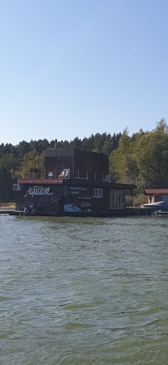

Вот эту баню-дом пихает или 90 или 100л.с., не помню точно, ели ели ползет, и это даже не река
на фото виден где висит
