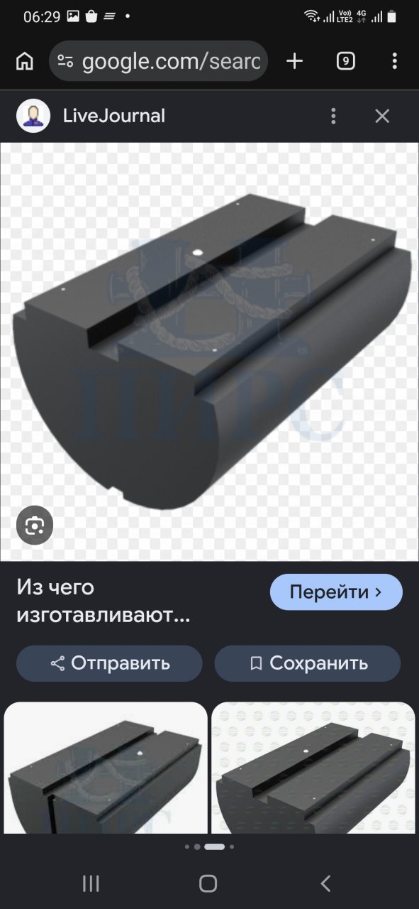

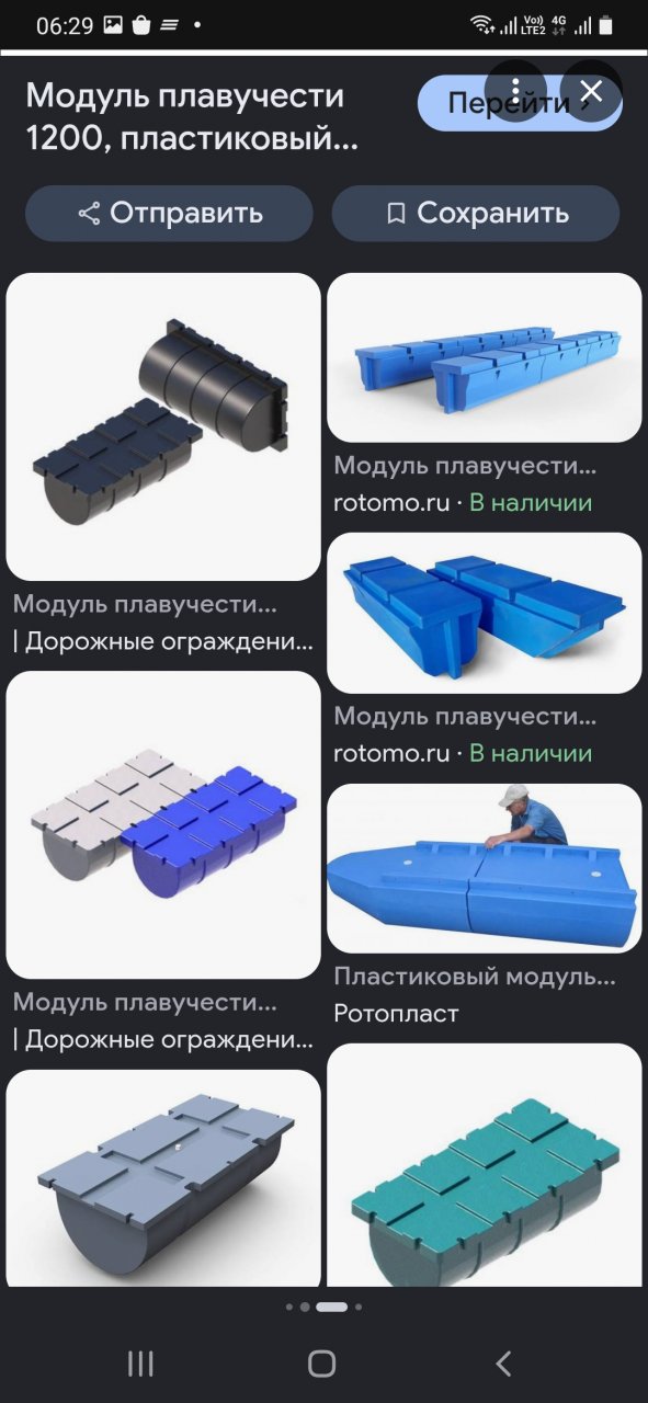

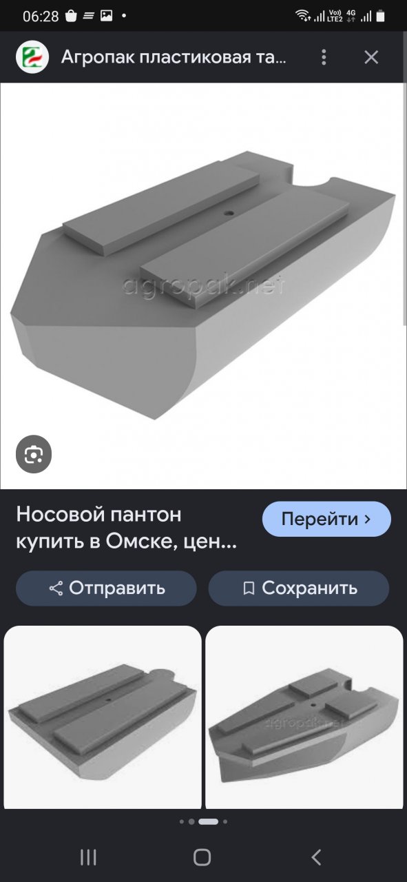

По пантонам есть готовые модули, скорее всего будет дороже чем трубы но удобнее в сборке-разборке и надежнее в плане затопления.
Смотрю на авито, там как правило два варианта, из гладкой трубы под и гофрированной трубы под
Так же нашел пару компаний в Питере, готовых склеить необходимые мне по размерам поплавки из ПВХ, но что то дорого получается, от 20 т руб за погонный м при диаметре 60 см
Плохо искал...

Ну тут ценник еще больше(
У тебя весу будет не много, можно из труб. Делай с каждой стороны трубки до дна чтоб всегда можно было или качнуть или выдуть воду из балонов.

По поплавкам пока перевешивает решение ПВХ, связано это с сезонным хранением, так как все по осени разбираться будет(
Но есть и плюс, сначала платформа будет работать грузовой для заброски материала и вещей на стоянку со склада
