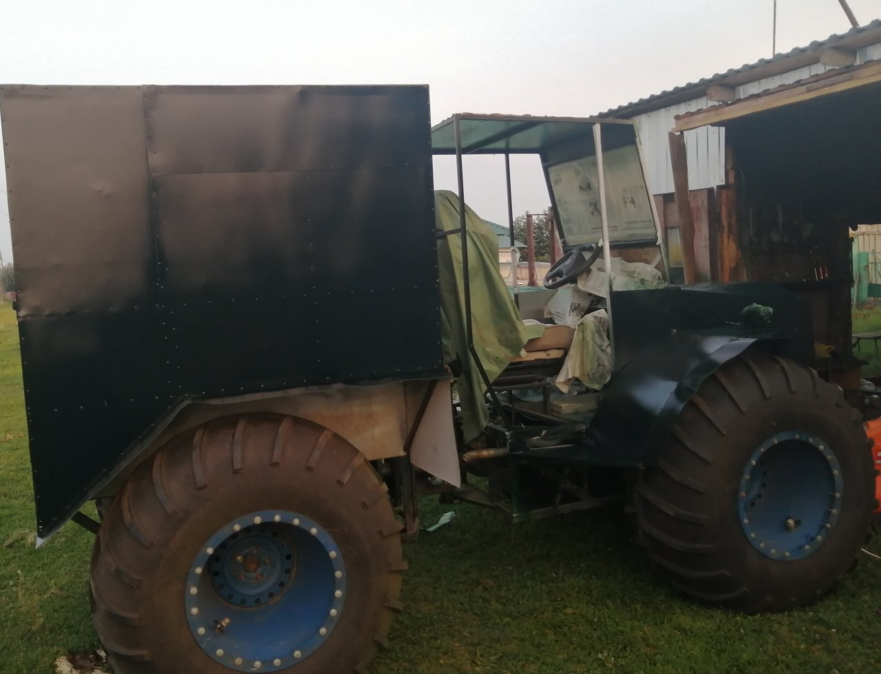

Не так давно был опыт покраски своего вездехода (обшит дюралью) его я красил так :кислотный грунт затем затем грунт эпоксидный самолетный и краска вика и лак ! Езжу по лесам об ветки краска не отлетает!

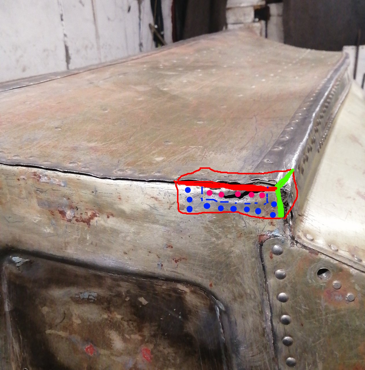

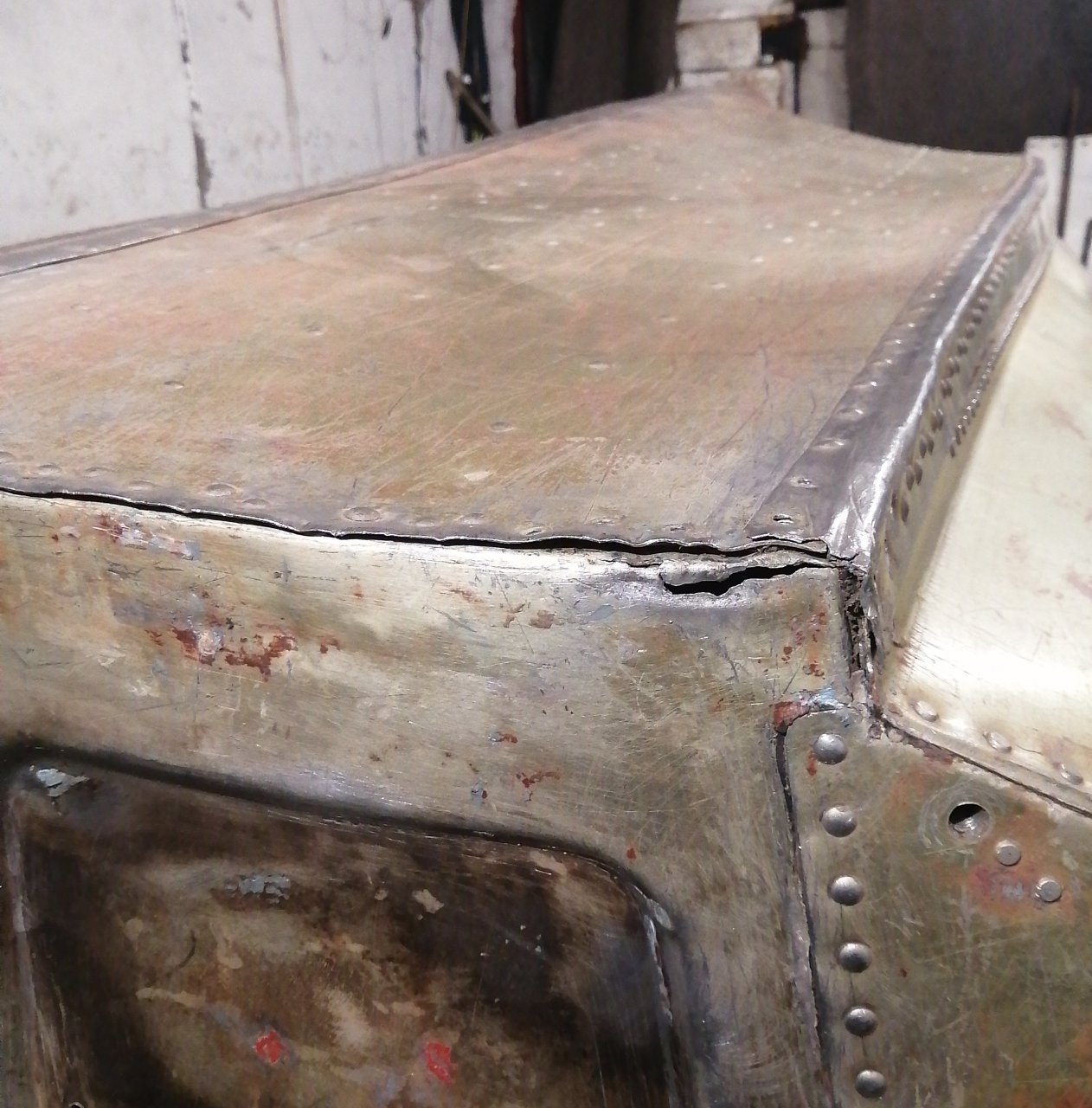

Мужики всех с Наступающим Новым годом! Подскажите пожалуйста как лечить сдесь изнутри заплатку поставить или с наружи? Был жимок в этом месте хотел выпрямить и порвало!с другой стороны такая же проблема
Я бы попробовал заварить. Мне варили "Казанку 5М4", получилось отлично.

Я бы попробовал так. Надо сделать уголок как на фото, но размером побольше. Думаю амг3 2мм хватит. Ну или амг5, если получится нормально загнуть. Далее, чтобы не разбирать весь угол снаружи и не пихать уголок под днищевой и боковой листы, я бы клепал этот уголок изнутри. Рванину (если сделать ровной ее не получилось бы) я бы аккуратно вырезал и вместо нее сделал внешнюю заплатку(вкладыш) (толщиной такой же же как кормовой лист. синим пунктиром на фото), чтобы "тютя в тютю" вставала в вырезанное место. Но тогда внутренний уголок должен быть больше внешней заплатки, так чтобы снаружи как на фото ряд синих заклепок прошел. а красными заклепками закрепить внешнюю заплатку и внутренний уголок. На фото зеленым цветом варианты по какой кромке проварить внутренний уголок(либо либо). Имейте ввиду, варить будете - уголки может повести. Уголок внутренний не будет иметь все углы под 90 градусов как может показаться!!!! Я использовал тонкий свинцовый лист. Из него делал заготовку уголка, примерял на лодке и с него потом брал углы наклонов стенок уголка. Ниже то же самое, но научным языком. С новым годом!:snimau shlyapu:
"Пробоину заделывают так. Сначала точно определяют район пробоины. Если пробоина имеет рваные отогнутые кромки, их лучше не выпрямлять, а вырезать, придав отверстию правильную форму круга. Изнутри корпуса устанавливают накладку, диаметр которой должен быть больше диаметра выреза на 50-60 мм, чтобы обеспечить по всему периметру перекрой, необходимый для клепки плотным двухрядным шахматным швом с шагом заклепок 15-20 мм. В вырез заподлицо с обшивкой ставится круглая заделка — вкладыш так, чтобы зазор между вкладышем и кромкой выреза не превышал 0,5-1,0 мм. Вкладыш проклёпывается с накладкой однорядным швом шагом 20 мм. Чтобы избежать появления щелевой коррозии, между ними необходимо проложить уплотнительную прокладку или перед клепкой смазать соединяемые поверхности эпоксидным компаундом."
Спасибо вам большое очень помогли!

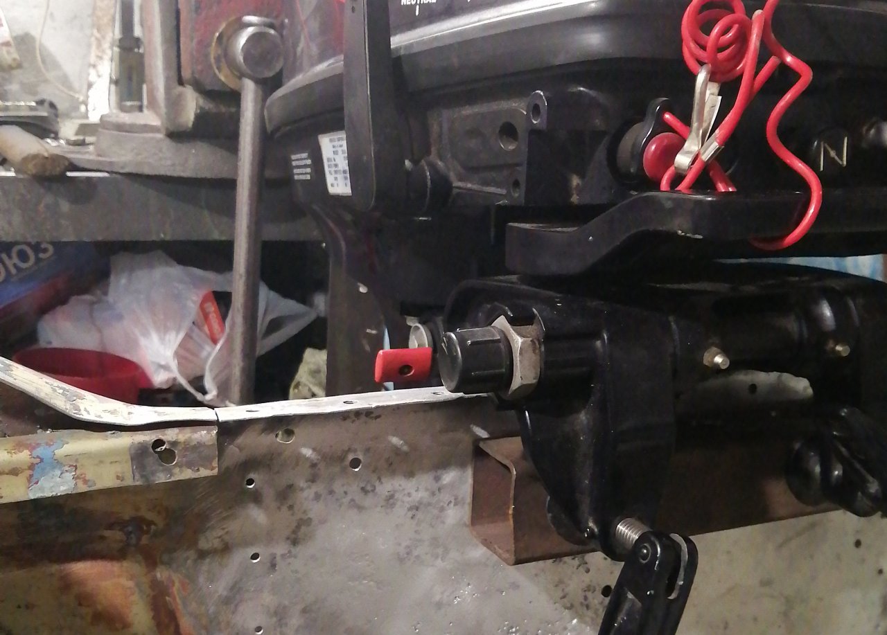

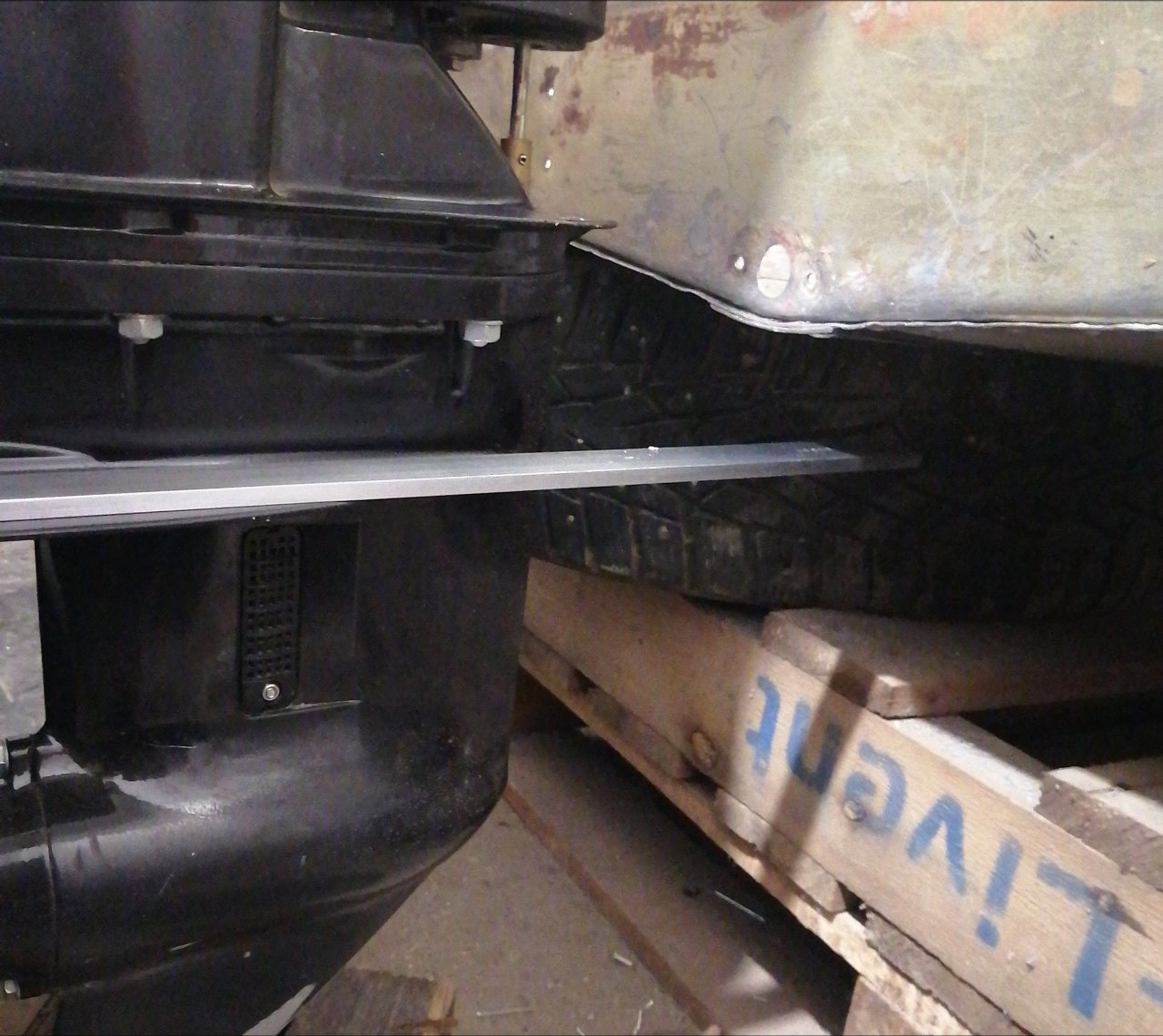

Всем привет! Привёз двигатель с деревни навестил а расстояние от плиты до днища 60 мм, а если сразу на 30 мм поднять а дальше подкладками поднимать подскажите пожалуйста

Чермед не используй, начнёт лодка каррозировать на местах прилегания. Я усиливал транец алюминевым уголком 30х30х5 мм поверх всего транца от борта до борта, резал и сваривал по форме изгибов. Ставил yamaha30 получается на 5 мм выше штатного транца, при поднятии выше были прохваты винта на поворотах. Управлял лодкой с руля.

Да профиль железный это просто проставка чтоб мотор притянуть, его там не будет! Я имел ввиду что поднять транец на 30 мм выше чтоб 2 раза не клепать поперечину так как она у меня её нет (сломана или отломили для замены доски)

Ну а доску на алюминиевую плиту (АмГ 6 или Д-16Т) заменить не вариант, завязав все на силовой набор? Ее можно снаружи и изнутри ПРИКЛЕПАТЬ.

Я написал наверное по не русски))) я загнул банан с трубы 30*30 и стали сомнения толи клепать его на место старого порванного или сразу над старым, тогда транец поднимется на 30 мм выше (расстояние от КВ плиты до днища лодки 60 мм на данный момент)

Чёт как то много 60мм. По меряй на всякий случай транец, точно 380мм? Я вешал Сузу ДФ 9,9, норм было расстояние. Потом подложил 15 мм., можно было не подкладывать. ИМХО транец должен быть стандартной высоты, как у новой лодки. Случись поменять двигатель, окажется лишку поднял.
