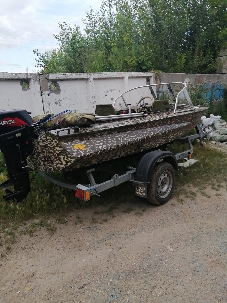

Всем привет! Специ подскажите пожалуйста, кино не кому снимать было но обязательно сниму по возможности, Комплект мой идёт 35 км винт 11 стоит по китайскому тахометру обороты 5400 на полный газ без посажиров ! Это нормально? Второе отверстие транец родной, Тохатсу 15 ка
Я ходил на 12 шаге. 11 лежал как грузовой - запасной.

А по скорости и оборотам нормально? Как считаете? Или винт нужно 12 искать?
Я не знаю какие обороты максимальные для вашего двигателя, 5400 это максимум или недокрут? Опять же, скорость мерил по течению, против, в стоячей воде? У меня была Суза ДФ 9,9 раздушена до 15, винт оригинал, в одно лицо на пустой лодке 40 разгонялся в стоячей воде.
По течению. Максимальные обороты по книге 5200-5800
Недокрут. Пустая однозначно быстрей должна пойти.
Угол атаки разный поставь смотри на скорость и звук мотора.
Кавитационная плита на каком уровне? Попробуй подложить под мотор 2-5 см. Каждая манипуляция пробуй на максималках по одному и тому же маршруту с фиксацией мак. оборотов. Край поднятия будет если на поворотах прохваты образуются.
КВ плита ниже днища на 5 - 6 см Спасибо большое за совет буду пробовать

Блин эт надо что-то длинное ровное найти чтоб так сделать, спасибо большое буду думать как это сделать
Совсем вровень плиту с килем не делай.Потеряешь упор винта. 2-3 см идеально.
По оборотам у тебя все идеально,винт немного недогручивает на уровне погрешности,значит он выдал все при такой загрузке.

Прикрутил ленейку к плите фото на 5 странице вроде карабок спичек стоит между дном и линейкой
Не нужно никаких линеек никуда прикручивать и прикладывать, не нужно АКП ставить параллельно килю. Просто поднимай/опускай мотор, играй с дифферентом, смотри на прохваты и как будет ехать. АКП вообще не ставится в ровень с днищем, если верить статьям. Я это могу подтвердить, ибо имею гидравлический лифт: привязки нет.
Один дурак приложил линейку, другие тупо повторяют. Не ведись! Сам редуктор несомненно является тормозом и его заглубление влияет на скорость, но главный тормоз пятно контакта корпуса с водой. Если тебе удастся это пятно уменьшить, лодка поедет быстрее.
Короче: на ходу у тебя должно получится, что АКП идёт у уреза воды. Это и есть оптимальное (в твоём случае) заглубление. Если она будет выше, конкретно у тебя начнутся прохваты.
Вангую: скорость у тебя сильно не поменяется, изменится характер брызг за кормой, возможно чуть лучше станет с расходом.
Читай, и меньше слушай теоретиков. Никто из них скорость не выжимал.

Это что то...
Не скажешь тогда,нахрена дифферент?
При чем тут дифферент,? Я провило ложу под плиту, выстовляю тримом мотор в ровень с килем,или паралельно, и делаю замер, на скольно ниже или выше плита, в обоих лодках было в ровень, ни чего винт не терял ,ни упор ни прочию хрень,еще винт с интерцепторам,его можно еще выше поставить,
Лодка должна идти на ровном киле,или выше

Для себя зделал вывод, считаю комплект настроен правильно ,когда процент проскальзования винта ближе к нулю,что я собственно получил
Это вот та штука,с дырками в струбцине,она регулирует...
Мотор лучше выкидывает лодку на глис,когда поджат.эт как правило первая,вторая дырка.
И плита там в этом случае саавсем не параллельная.
Экспериментировать на воде надо,а не линейки прикладывать.
