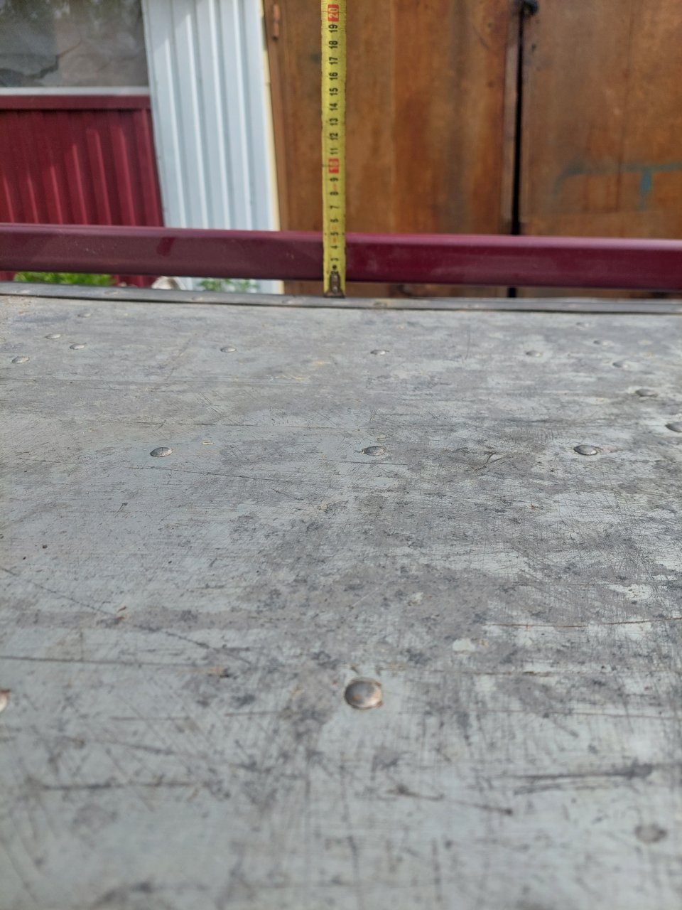

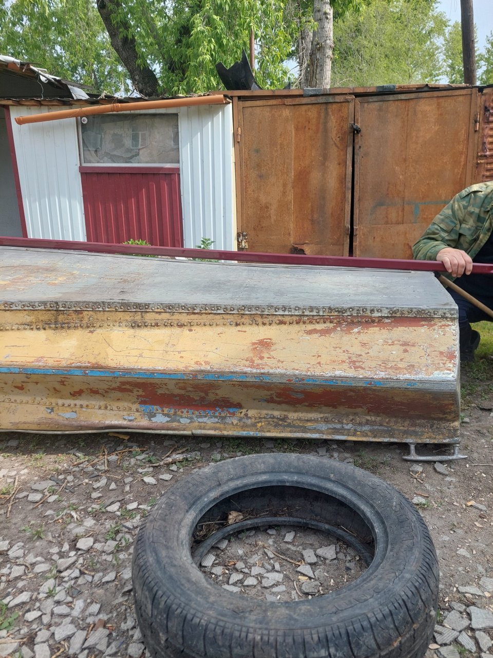

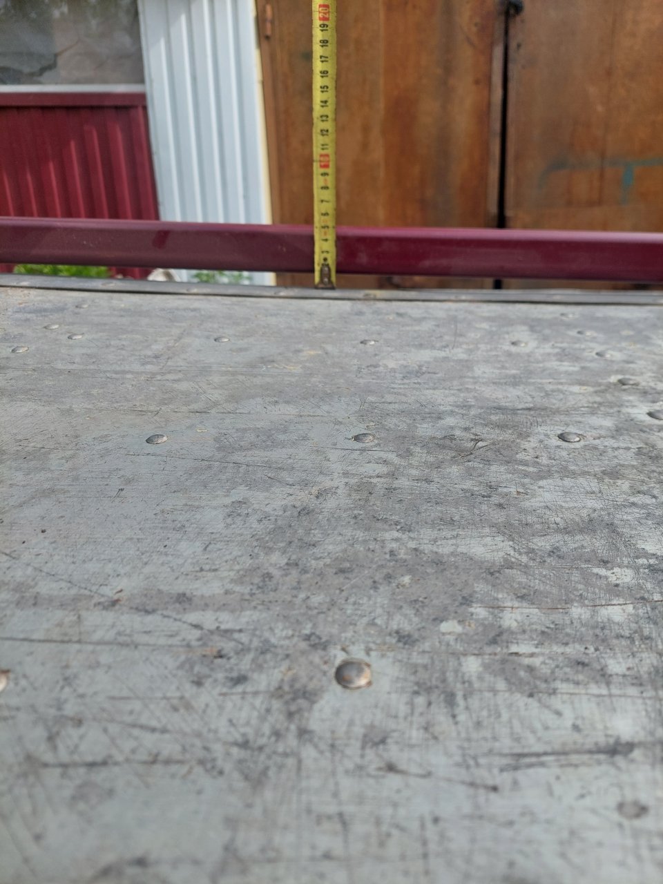

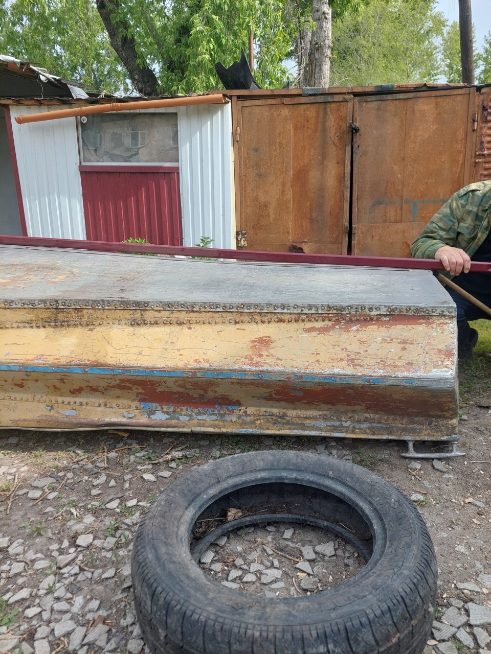

Чёт как то много 60мм. По меряй на всякий случай транец, точно 380мм? Я вешал Сузу ДФ 9,9, норм было расстояние. Потом подложил 15 мм., можно было не подкладывать. ИМХО транец должен быть стандартной высоты, как у новой лодки. Случись поменять двигатель, окажется лишку поднял.
Транец 380 ещё раз померил от КВ плиты до днища если быть точным 58 мм

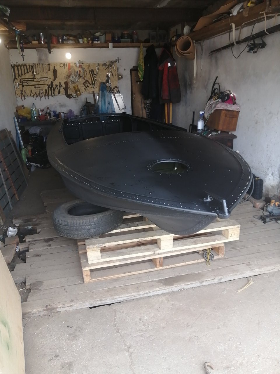

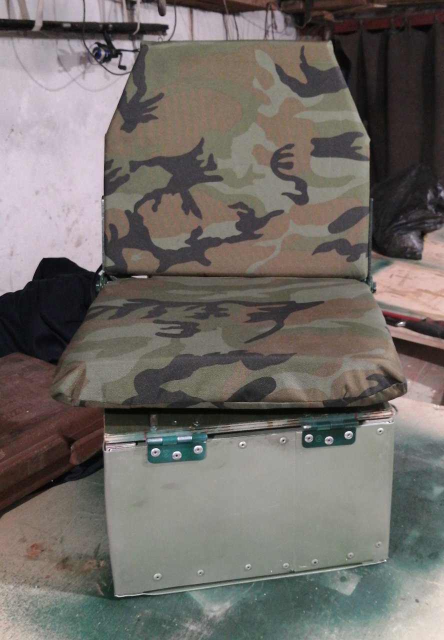

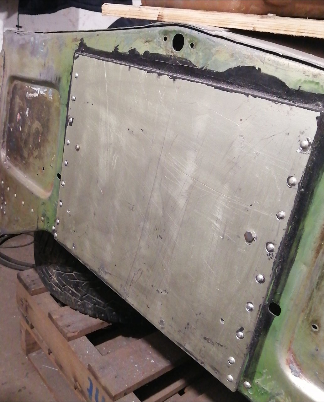

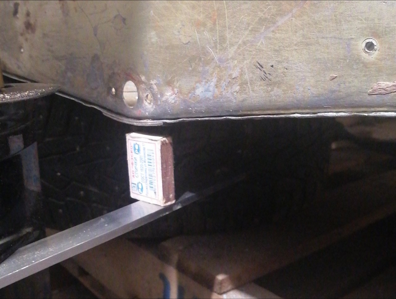

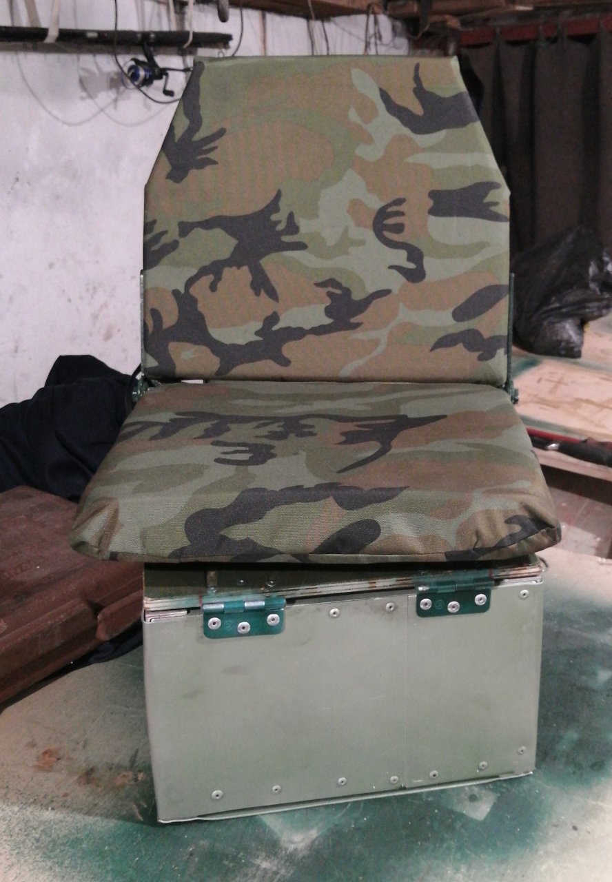

Позанимался вчера и сегодня танцем. Банан приклепал на штатное место в замен старого порванного, сделал наружу лист 5 мм, и сделал один рундук из алюминиевых уголков и обшил алюминием лёгкий получился седенье тоже делал сам

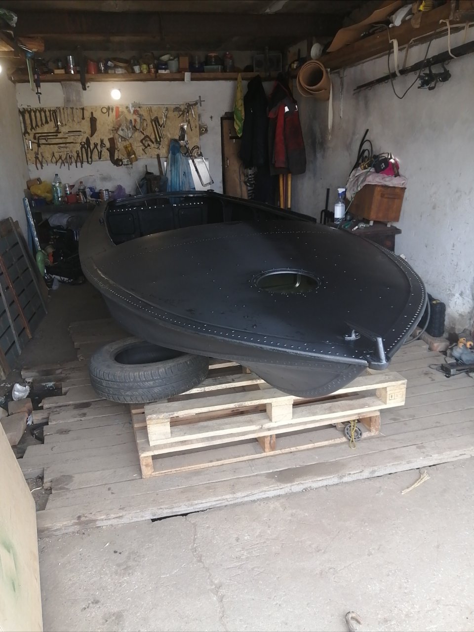

Процесс по тихоньку движется облил кислотником и акриловым грунтом! Следом будет щвет хаки камышь

Эй товарищ вода уже жидкая!Не акрилом пора обливать а водичкой от набегающей волны. ))))
Да я бы с радостью но работа не даёт лодкой заниматься думаю за месяц сделаю, и будут пробные испытания)))

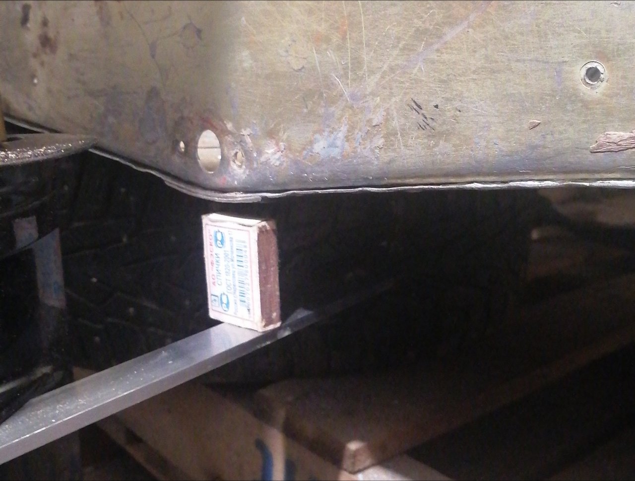

Привет. Я Тоже по случаю приобрёл обь 1 зич. Подскажи дно по килю ровное или с прогибом?

Вот такое есть. Другое не скоро могу сделать.

отлично, то что надо.

Хоть кто то успокоил. А то я уже начал думать как вытягивать.

как я знаю, все ЗиЧ с таким прогибом, вроде как задумано так с завода...
Всё верно, прогиб заложен авторами проекта ПК-5. В 1963-1964 годах когда создавали ПК-5 самый мощный двигатель был "Москва-10". Лодка должна была выйти на глиссирование с этим мотором. Подробная история что такое ПК-5 и как появилась Обь ЗИЧ есть на сайте Катера и Яхты. Там есть посты от Владимира Михайловича Алексеева, одного из авторов этого проекта, 5 лет назад он был в добром здравии. Новосибирский ЗИЧ взял проект из журнала "Катера и Яхты". По проекту лодка была стеклопластиковая, завод внес изменения и лодка стала дюралевой.
Вот небольшая статья https://vk.com/wall-222710673_1?ysclid=lxlsib7bmo889117830
