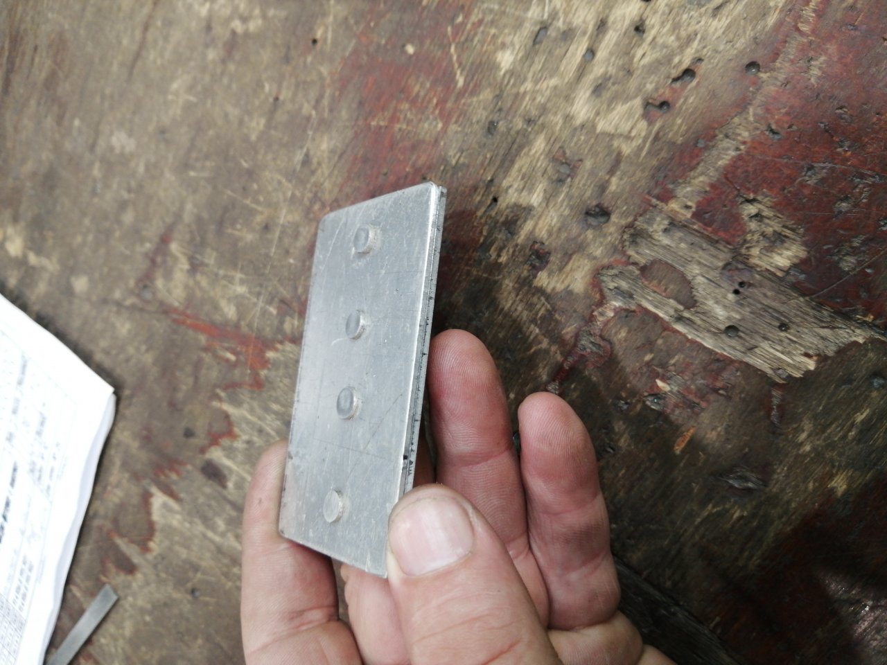

Я сейчас попробовал их клепать 2 пластинки между собой заклепало очень хорошо н трещин нет на клепке

посудил по фото, явно человек не первый раз клепает
Я работаю слесарем инструментальщик а если честно пистолет клепольный первый раз держу в руках, я показал человеку который много лет на клепке отработал говорит тебе надо идти на клепку работать хорошо получается :lol:!

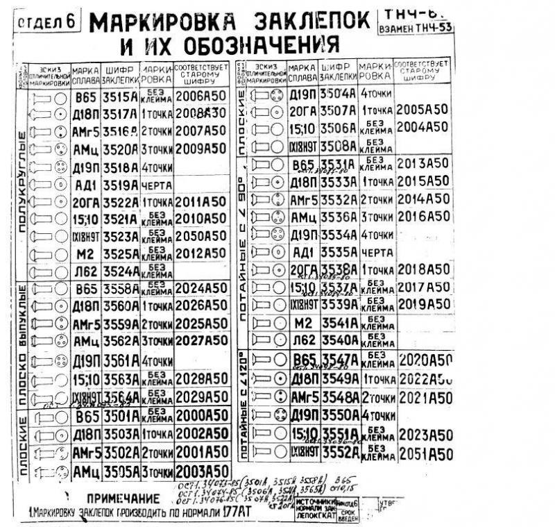

На них надписи и точек нет они без маркировки нашёл такую картинку на форуме! И ещё интересно их обязательно перед работай отжигать нужно или нет?

Не ищите, отжигайте по методе Реф-меха и будет все нормально. Я ссылки скинул именно опытных людей. А если заклепки на Вашем пробнике заклепаны без нагрева, то может и не стоит греть, пистолет справляется. Судя по фото замыкающая головка имеет нормальную ровную форму. Когда пистолет слабоват, то получается форма как наковальня.
Жека 54
17.08.2023
68
Жека
Обь 1 зич
Тохатсу 15
Да все верно без нагрева заклепано
