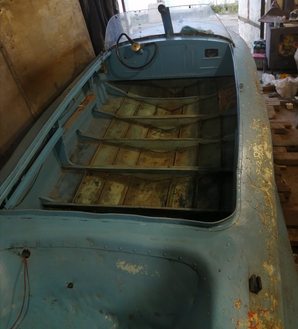

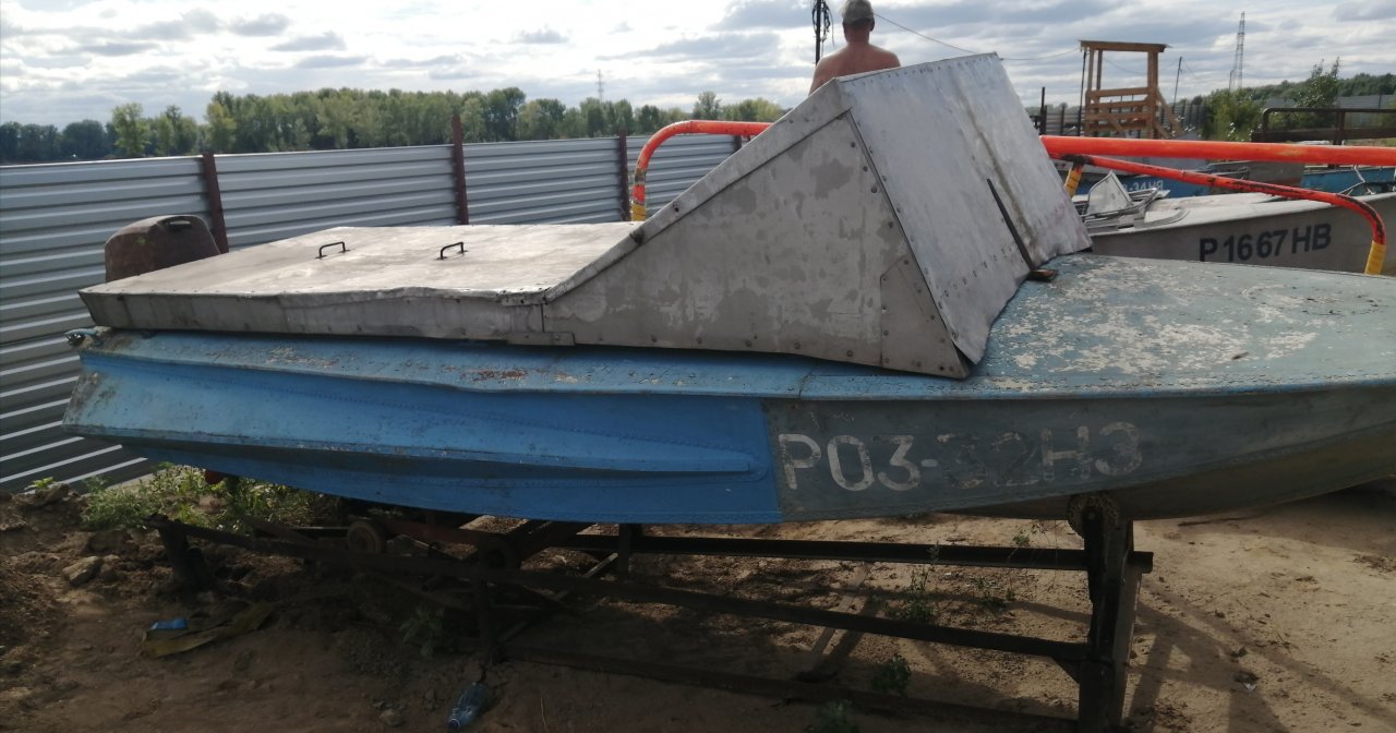

Всех приветствую и буду рад знакомству. Я на форуме и в эксплуатации лодки Обь новичок прошу сильно не пинать за глупые вопросы) По случаю купил Обь1 зич можно сказать что в хорошем состоянии, но нужно приложить руки косметического ремонта! Мотор будет Тоха 15 лс (был куплен в 12 году новым и сжёг я на нем 3 бака бензина за все время, покупать мощный просто нет денег! И так что хочу сделать : заменить транцевую доску и усилить танец, поставить ветровое стекло, тент, рулевое управление, передние раздельные сиденье и в зади диван не большой! Лодка будет использоваться на реке Обь для рыбалки и охоты 1-2 до 100 кг человека +вещи! И сразу вопрос к бывалым потянет ли мой мотор это все?

"Эта песня хороша, начинай сначала!")) Покопай форум, по этой лодке тут информации и опыта, вагон и еще вагон!
А мотор потянет, не сомневайся, правда не так весело, как тебе хотелось бы ;)

Спасибо форум изучаю но пока очень много информации почерпнул каша в голове! А тем действительно очень много и полезных

Поздравляю с покупкой. На первый взгляд не плохое состояние, интересно взглянуть на транец, обычно там все проблемы. Рулевое, раздельные сиденья, задний диван потребуют 30 л.с. Для 15-шки управление на румпеле и лёгкие лавочки или лёгкие сидушки как на Казанке 5. С рулевым управлением под 15-шкой лодка опустит нос и будет пахать воду. Под 15-шку транец усиливать нет нужно, достаточно привести в порядок транцевую доску. Проблемное место Z-образный профиль по краям доски, коррозия развивается внутри металла. На поверхности не большие вздутия, ковырнёшь а там серый порошок, начнёшь зачищать а там весь профиль расслаивается. Под слоями краски проглядывает родная краска. Краску только смывать химией на улице при температуре 15 - 20 градусов, болгарка и пескоструй зло. Если нет тёплого помещения то в этом сезоне успеешь только краску смыть.

Добро пожаловать:snimau shlyapu:
Про транцу скажу так, если уже туда полезишь, к черту эту доску, собирай все на метал, к тому же гонку вооружения не кто не отменял, может приобретаешь более мощный мотор...у меня в теме глянь сборку транца.
Давай больше фото.

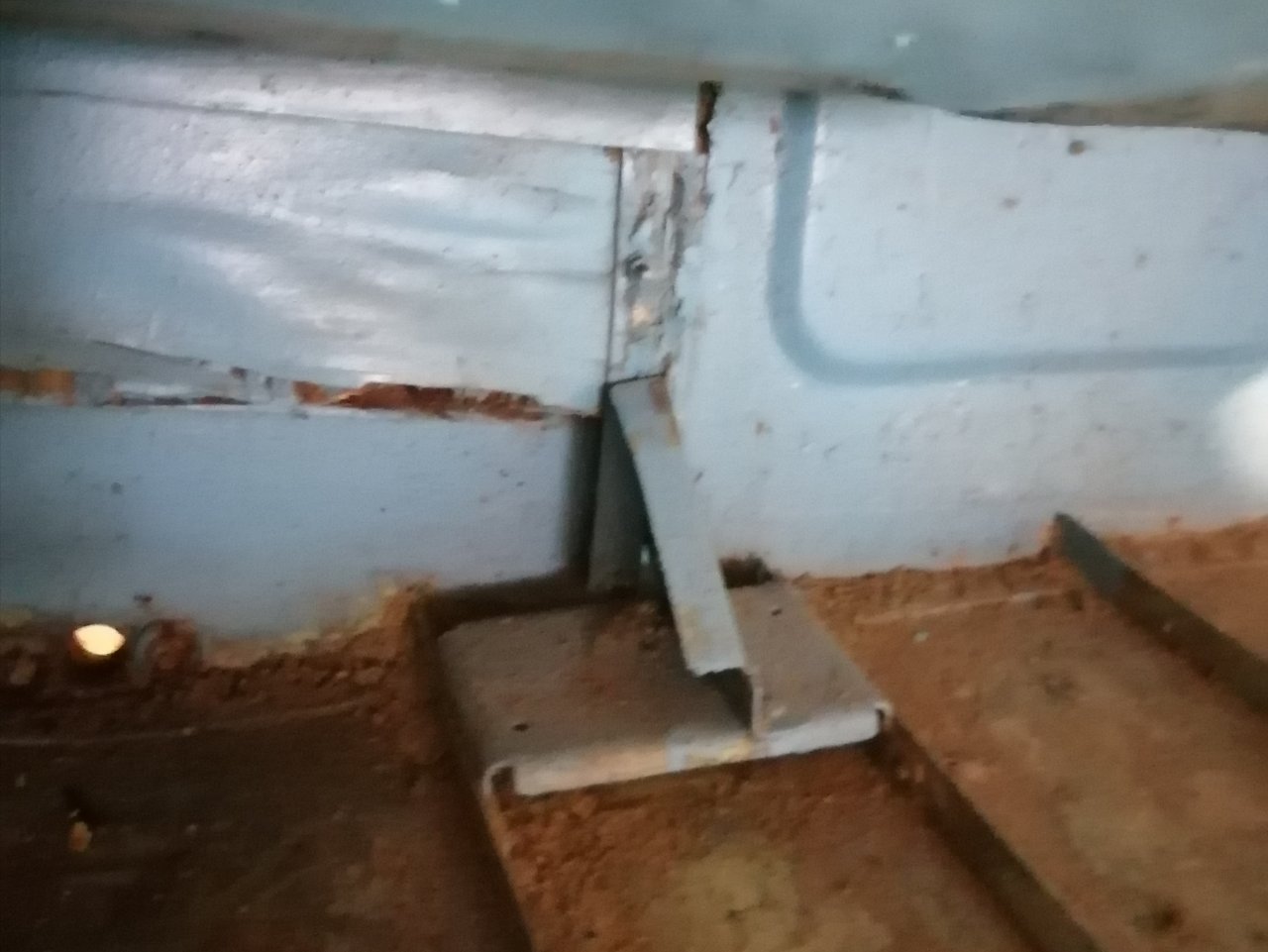

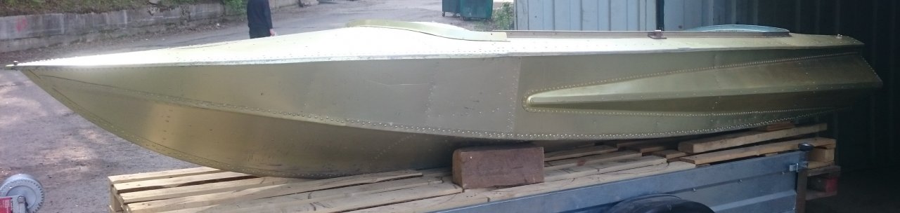

Поздравляю с покупкой. На первый взгляд не плохое состояние, интересно взглянуть на транец, обычно там все проблемы. Рулевое, раздельные сиденья, задний диван потребуют 30 л.с. Для 15-шки управление на румпеле и лёгкие лавочки или лёгкие сидушки как на Казанке 5. С рулевым управлением под 15-шкой лодка опустит нос и будет пахать воду. Под 15-шку транец усиливать нет нужно, достаточно привести в порядок транцевую доску. Проблемное место Z-образный профиль по краям доски, коррозия развивается внутри металла. На поверхности не большие вздутия, ковырнёшь а там серый порошок, начнёшь зачищать а там весь профиль расслаивается. Под слоями краски проглядывает родная краска. Краску только смывать химией на улице при температуре 15 - 20 градусов, болгарка и пескоструй зло. Если нет тёплого помещения то в этом сезоне успеешь только краску смыть. Посмотреть вложение 248550
Должно получиться вот так. Смывка + шпатель из текстолита или твёрдой древесины.

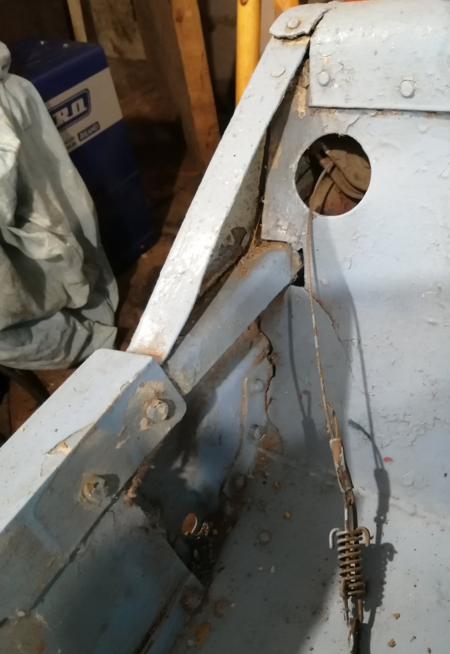

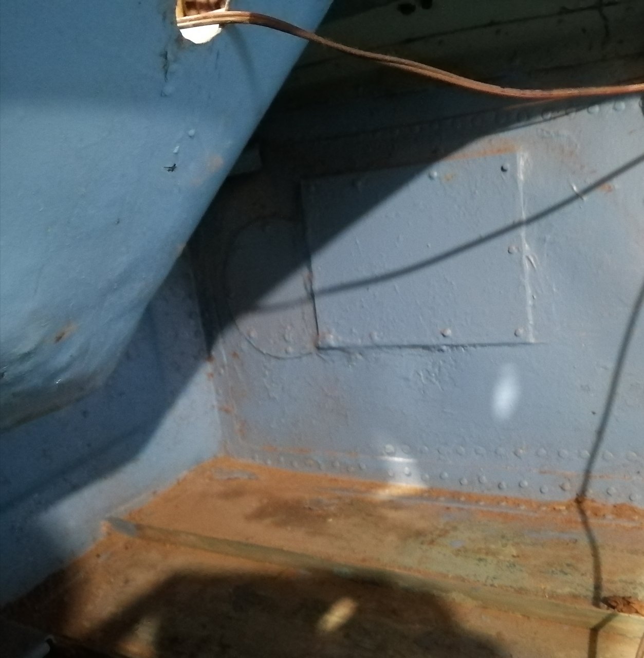

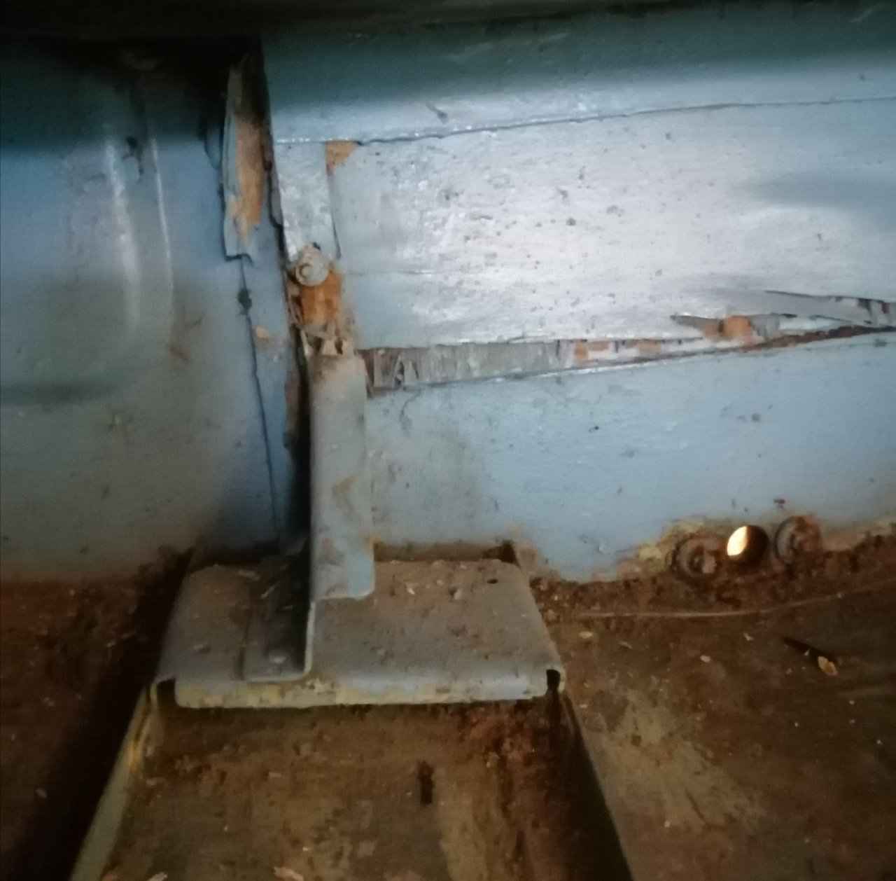

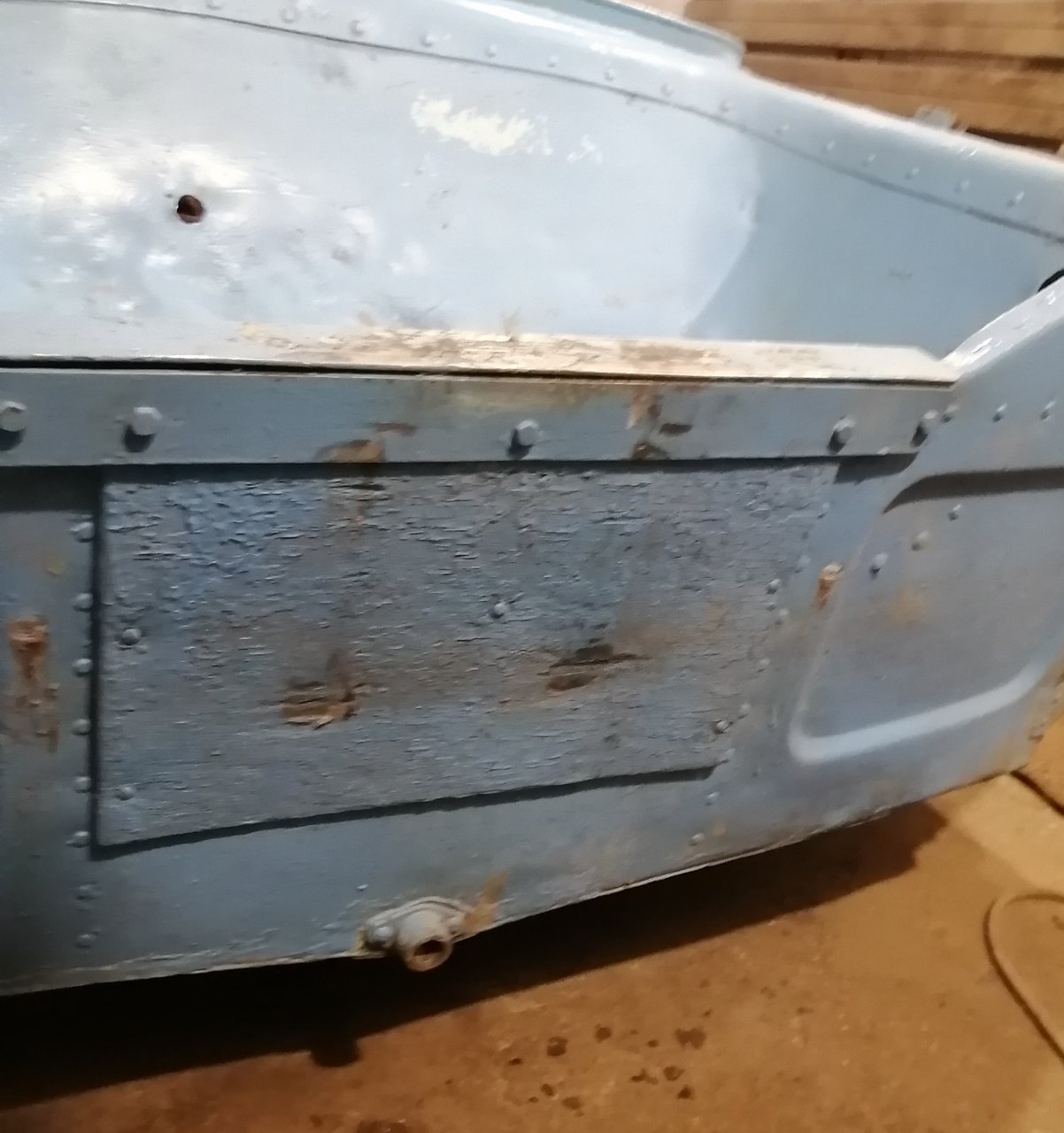

Блин специально пошёл в гараж и сделал пока такие фото и действительно маленько расстроился уголок там сгнил как я просмотрел это под краской нормальный казался!и увидел заплатку походу я думал это так и должно
Чермед уголок убери на транце, под ним тоже должна быть корозия. Чермед на дюрали зло!

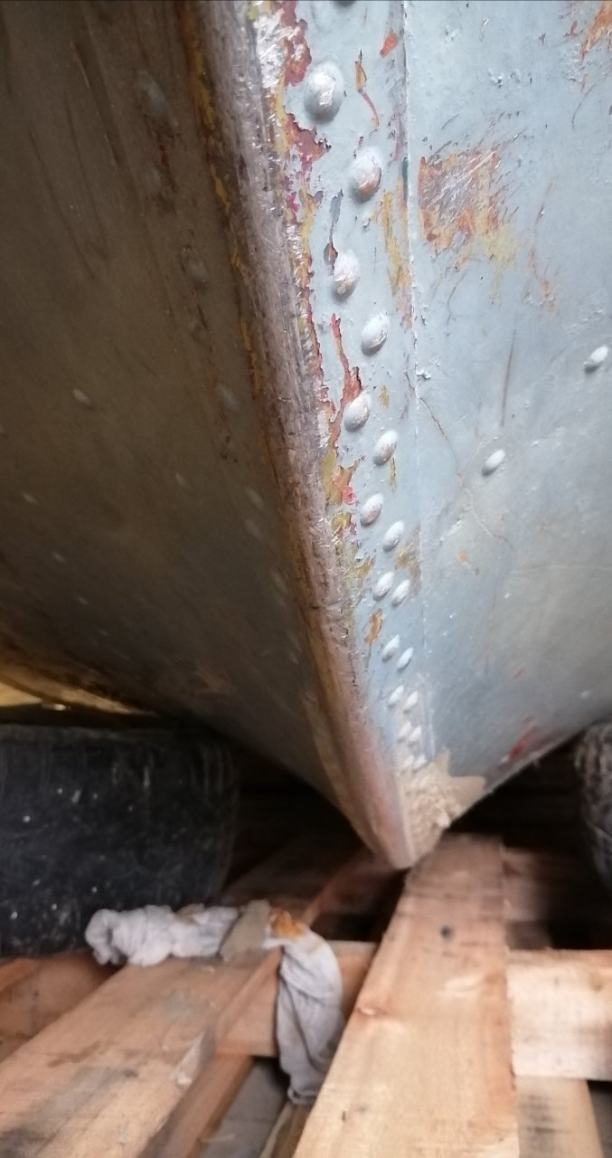

До холодов успеть смыть краску, под краской ещё чего обнаружиться, разобрать всё гнильё, произвести дефектовку дальше будет видно. Если гараж тёплый то длинными зимними вечерами......, к началу сезона успеешь. На форуме масса информации как клепать, чем клепать, как гнуть дюраль. Метал не велика проблема, вот правильные авиационные заклёпки в нужный размер найти не просто. На Авито продают заклёпки, их можно брать только от безвыходности. На форуме есть человек из Таганрога, продаёт правильные авиационные заклёпки, только длинна заклёпок не та которую нужно, приходиться брать что есть.
Гараж у меня с печкой и было в планах длинными долгими вечерами заниматься лодкой, авиационные заклёпки у меня есть диаметр 5 и 6 мм длинна от 6 - 20 мм и в потай и со шляпкой но они каленые говорят это был стандарт на заводе длиньше не делали

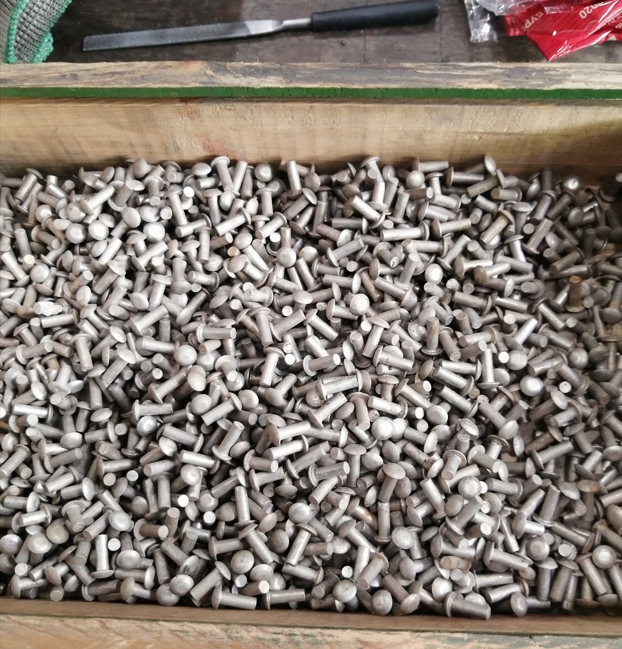

5 и 6 мм. диаметр не покатит. Кури форум, изучай правила клёпки, диаметр заклёпки зависит от толщины дюраля. Заклёпки нужны диаметр 4мм. самые ходовые 4х10 Диаметр 5мм. мягкие из АМГ это для разбитых отверстий, их называют ремонтные. Заклёпки делают из разных сплавов, в зависимости от применения. То что называешь "калёные заклёпки" вероятно это сплав В65, их нужно отжигать перед использованием. Изучай алюминиевые сплавы и их свойства.
Нашёл немного заклепок диаметром 4 мм. Я работаю на авиационном заводе имени чкалова я думаю эти заклёпки то что нужно спасибо за помощь
Заклёпки должны быть анодированные жёлто зеленоватого цвета. Уточни на заводе какой сплав.

Сейчас наверное трудно это выяснить они 70 годов и спросить не у кого про сплав! А какой должен быть?
Однако раритет, если 70-х годов вероятно те самые. В65 самые прочные применяют для силовых элементов, попробуй кусачиками откусить ножку, они твёрдые с трудом кусаются, мягкие Д18 или АМГ сам почувствуешь.
