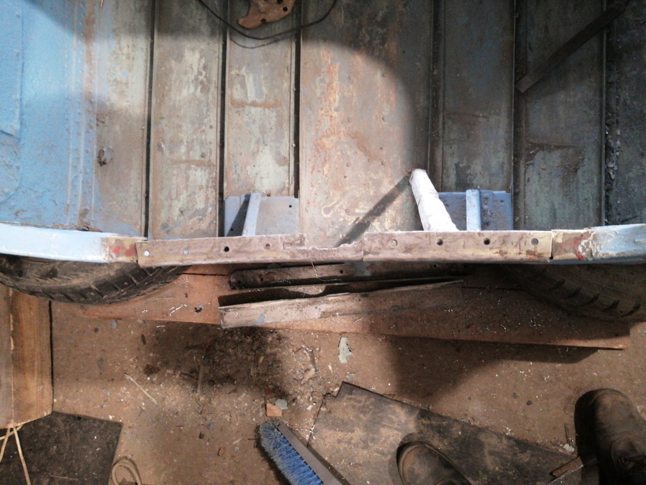

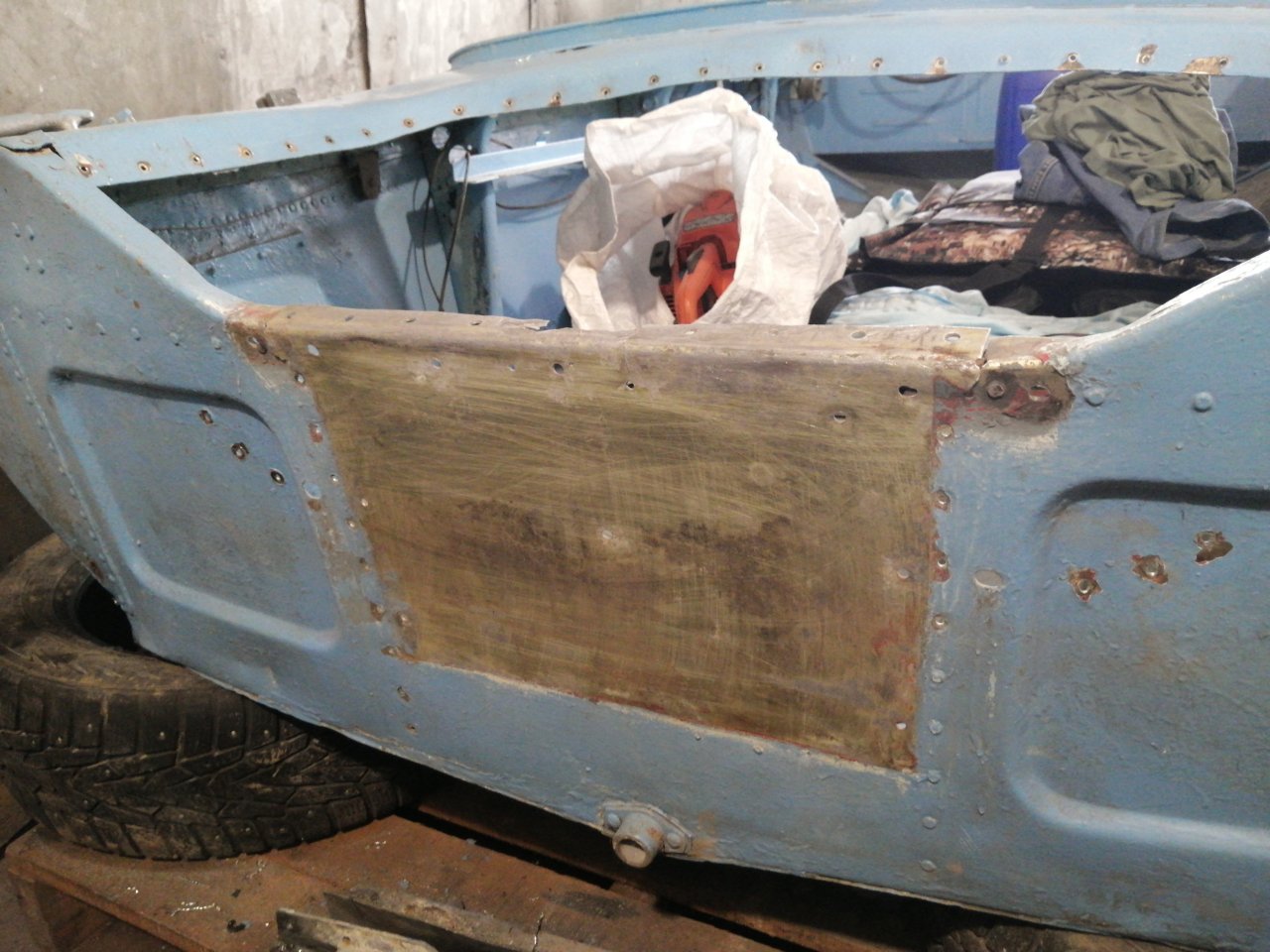

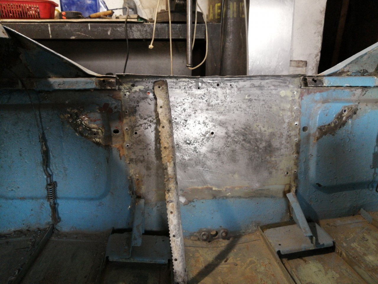

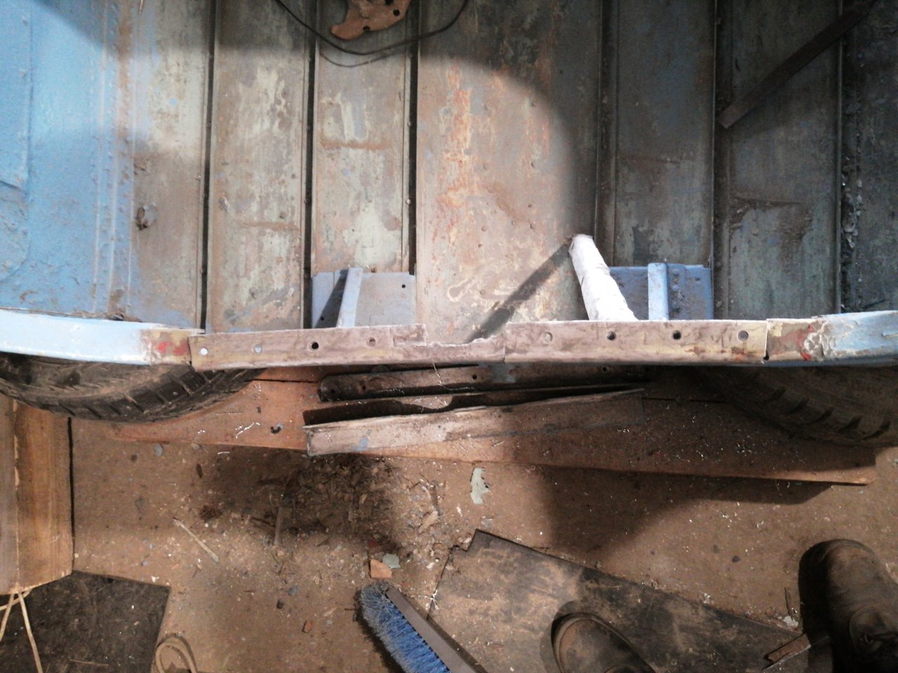

Не вытерпела душа сегодня пошёл вскрыл транец п образный уголок на соплях держался небольшие раковины коррозии есть верх порван!
Жека 54
17.08.2023
68
Жека
Обь 1 зич
Тохатсу 15
Чем теперь это лечить? Могу сделать сплошной лист 20 мм вставить во внутрь п образного уголка и с наружи вырезать 10 мм лист! Есть ещё текталит 15 мм 2 листа! Но лучше наверное будет дюраль 20 мм

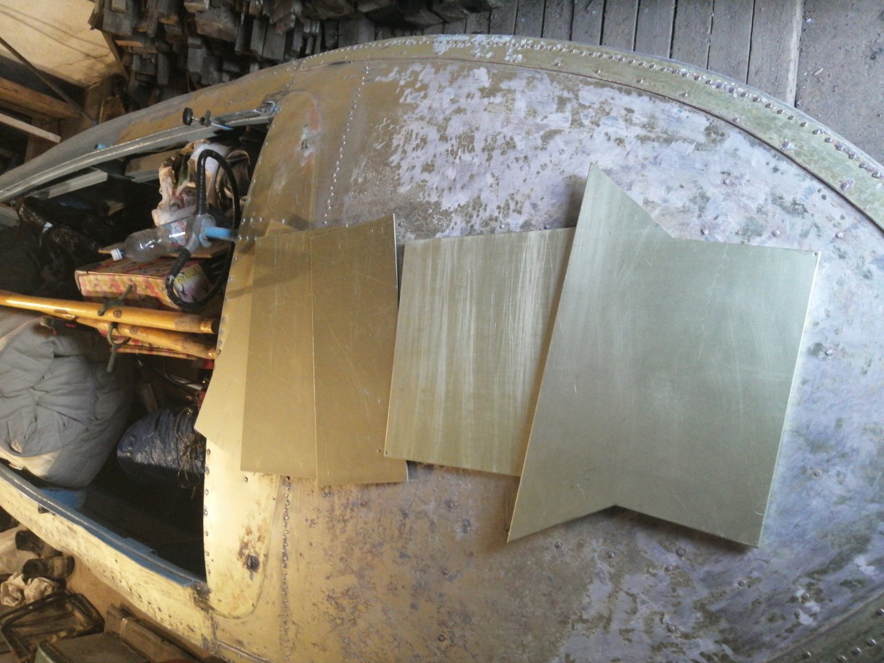

Собираю по тихоньку дюраль за анодировал сразу наружний лист будет 10 мм внутренний 5 мм на заплаты 2 мм

Под мотор, что в подписи, 5 мм хватит, ИМХО, если это Д-16. Главное, чтоб резьбы на винте струбцины хватило. Ты чем собрался стянуть пакет: 5, 10 и существующий транец (пусть будет 2) мм? На сантиметровой плите АМГ5 и транце 2,5 - 3 мм у меня 50 висит.
Если мотор крепится струбцинами, металл не алё, соскользнуть может моторчик. Думай накладку.
Для начала в голове такая ситуация, читал много тем где Адмирал ругал всех за поднятие транца без испытания на воде! Я хочу сделать следующее, усилить транец без поднятия сделать по родным размерам пластиной 5 мм и уголок 3 мм (но это временно для испытания) и для понятие хватит ли моего мотора 15 лс для моих задач ! Если все устраивает то уже потом буду делать все на совесть) материал весь д16 и мотор крепится на струбцины, определюсь с мотором и высотой сделаю накладки или сделаю обнижения под пятаки струбцины!
Верно. Лучше испытать.

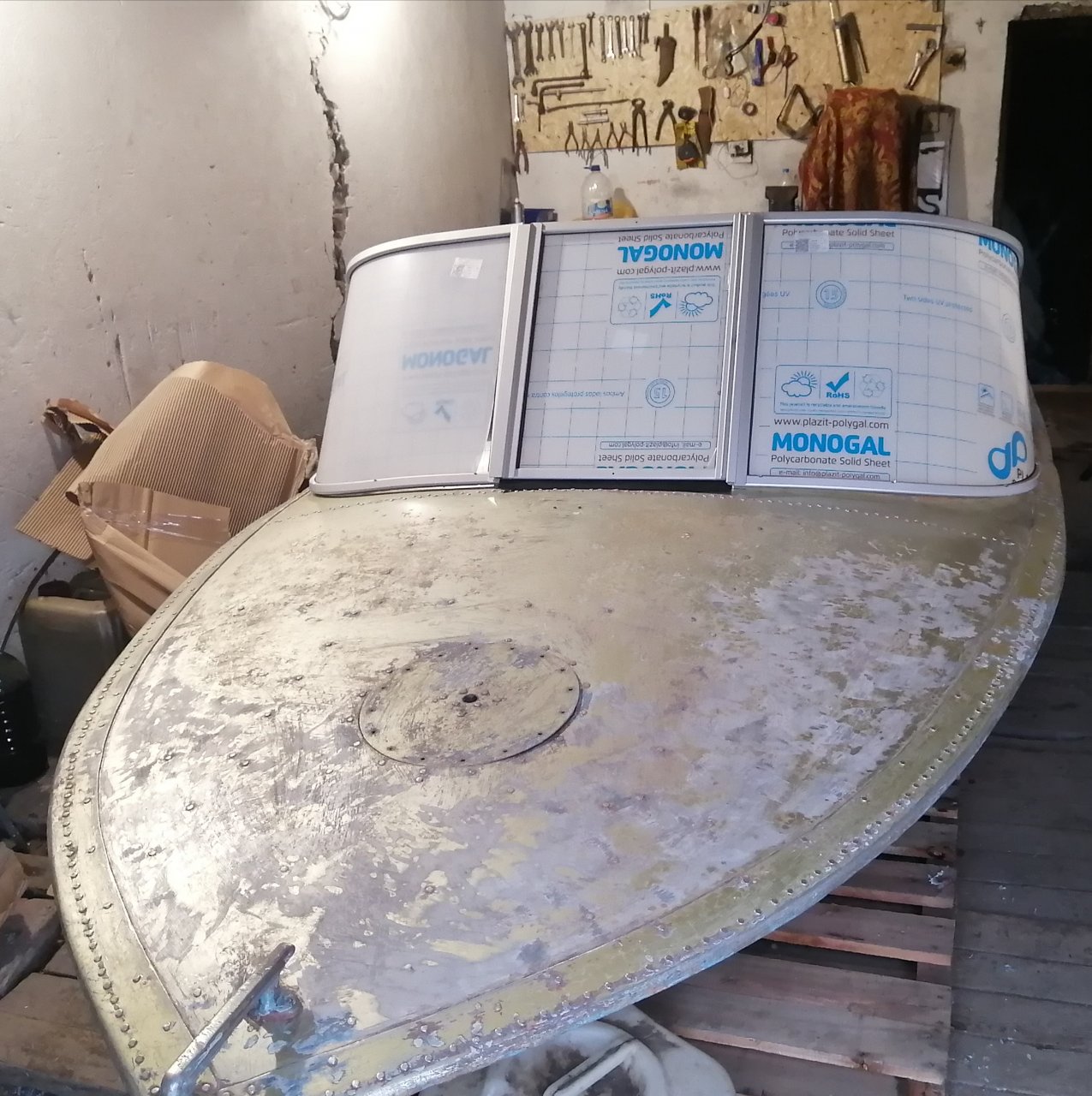

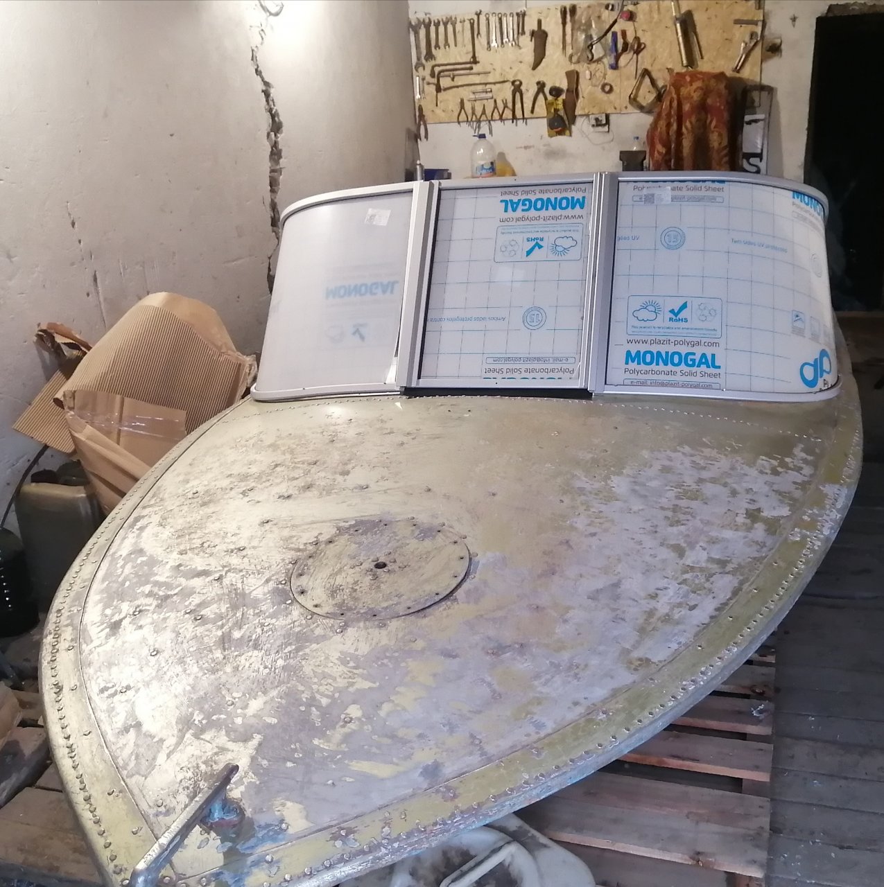

Пришло стекло в лодке 44 заказывал вроде не плохое качество, прикинул нормально смотрится

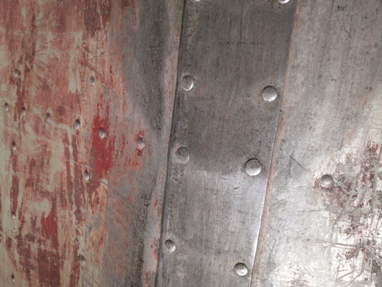

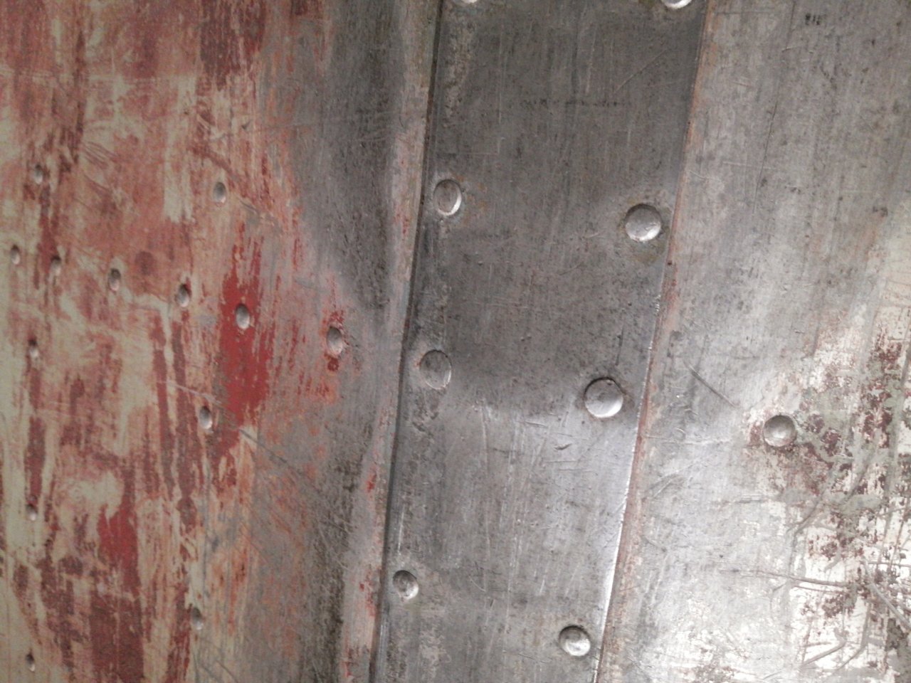

Есть пару заклепок сильно с расплющеные их лучше заменить или не трогать? Подскажите пожалуйста

Лучше заменить. Визуально у тебя корпус бодрячек. Начнёшь высверливают, поймёшь почему.
Корпус реально в хорошем состоянии, есть мятенки не большие и царапинки но это ерунда
Это не расплющено, это стёрто. Смотри заклёпки на килевой накладке в корме.
Спасибо! Буду проводить полную ревизию заклёпок повреждённые заменю на новые!
Сфоткай эту заклепку с другой стороны ( замыкающую головку ,обведи её кружочком , для наглядности ) подскажу , что по моему надо . Подтянуть заклепку всегда проще и дешевле , если не получится положительный результат потом заменить её всегда возможно .
К сожалению пока с обратной стороны сфотать не могу надо лодку переворачивать или делать (козлы) такое ощущение что некоторые заклёпки самодельные уже! У них большая шляпка и расплющеные сильно
Поэтому я и рекомендовал заменить. У меня сейчас Прог в гараже стоит. Там такие тоже есть, на одной сектор от шляпки просто вырван. Если начнёшь эти сильновытертые или уже "подтянутые" заклёпки высверливать, поймёшь, что часть из них держатся на честном слове. Чтож их не заменить, тем более, что корпус не в воде? Там пойди таких с десяток, где лодка постоянно по песку шоркается днищем. Это и есть пример коррозии алюминия, когда оксидная пленка постоянно стирается абразивом.
Полностью согласен, у себя такое тоже наблюдал, при дифектовке с десяток было точно "уставших"
