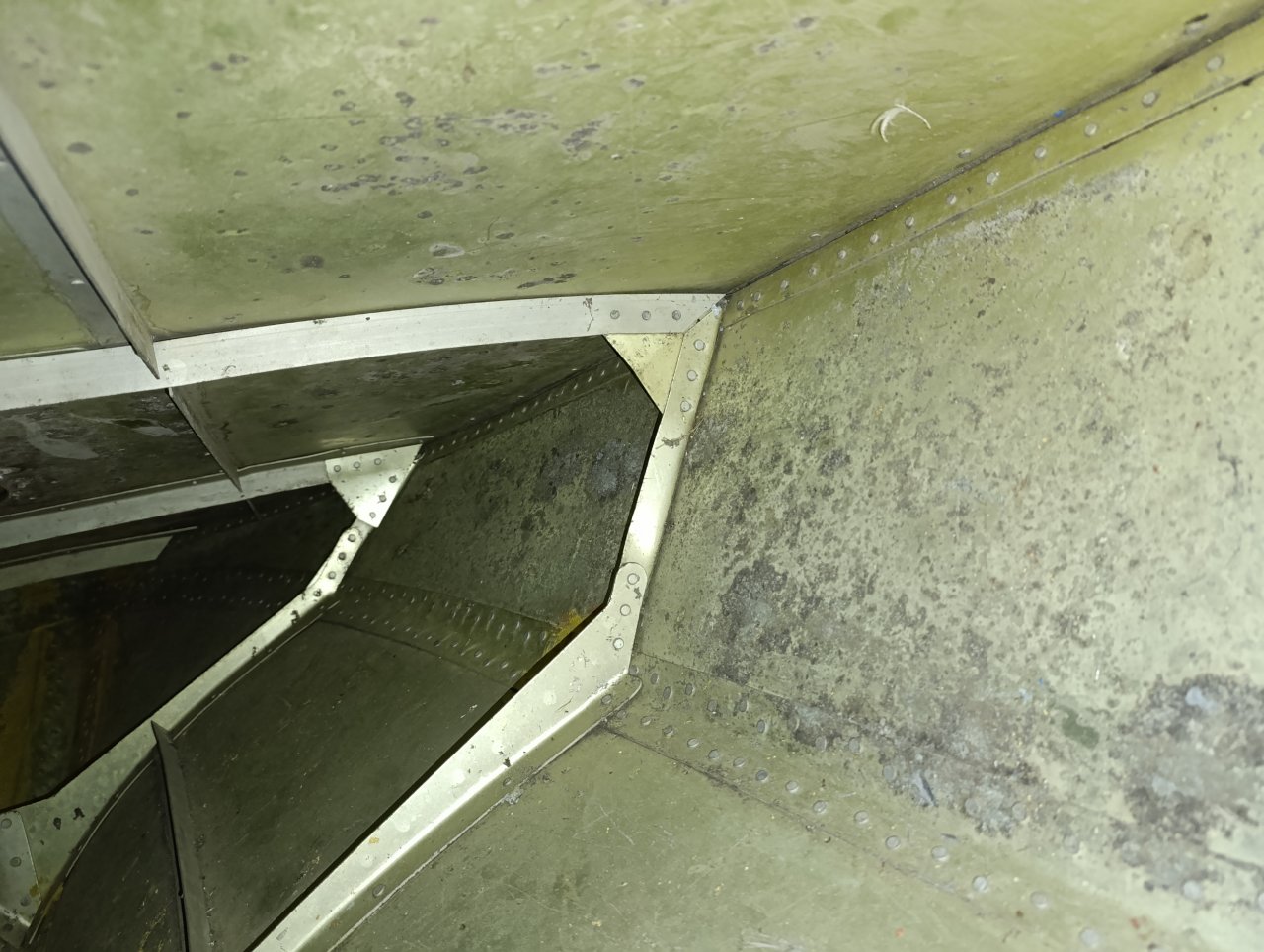

Что бы темы не плодить спрошу здесь.
В носовом блоке плавучести нашел такие следы коррозии. Подскажите как ее остановить?

Я выбрал схему с эпоксидным грунтом. Получается в блоке плавучести кислотником протравить и не укрывать ни чем. ?
Я тута спросил подобное как то по простоте душевной...0.Больше таких косяков не буду допускать.
....А кислотник укрыть обязательно!Ибо это не грунт по большому счету,а протравливающая прослойка.Без сколь нибудь защитного слоя.И прально мыслишь-лучше всего эпоксидником.он крепок,негигроскопичен.
Так эпоксидный грунт на кислотный не ложится. Получается надо краску хв16. Хотя завод в блоке не чем не крыл голый плакирующий слой. Может и кислотника хватит.
